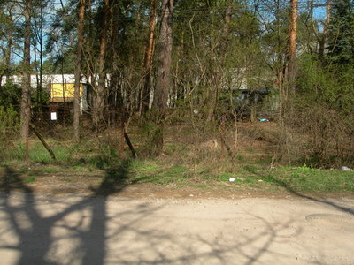

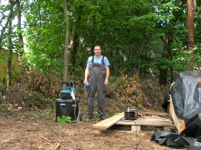

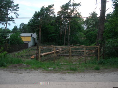

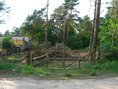

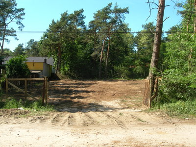

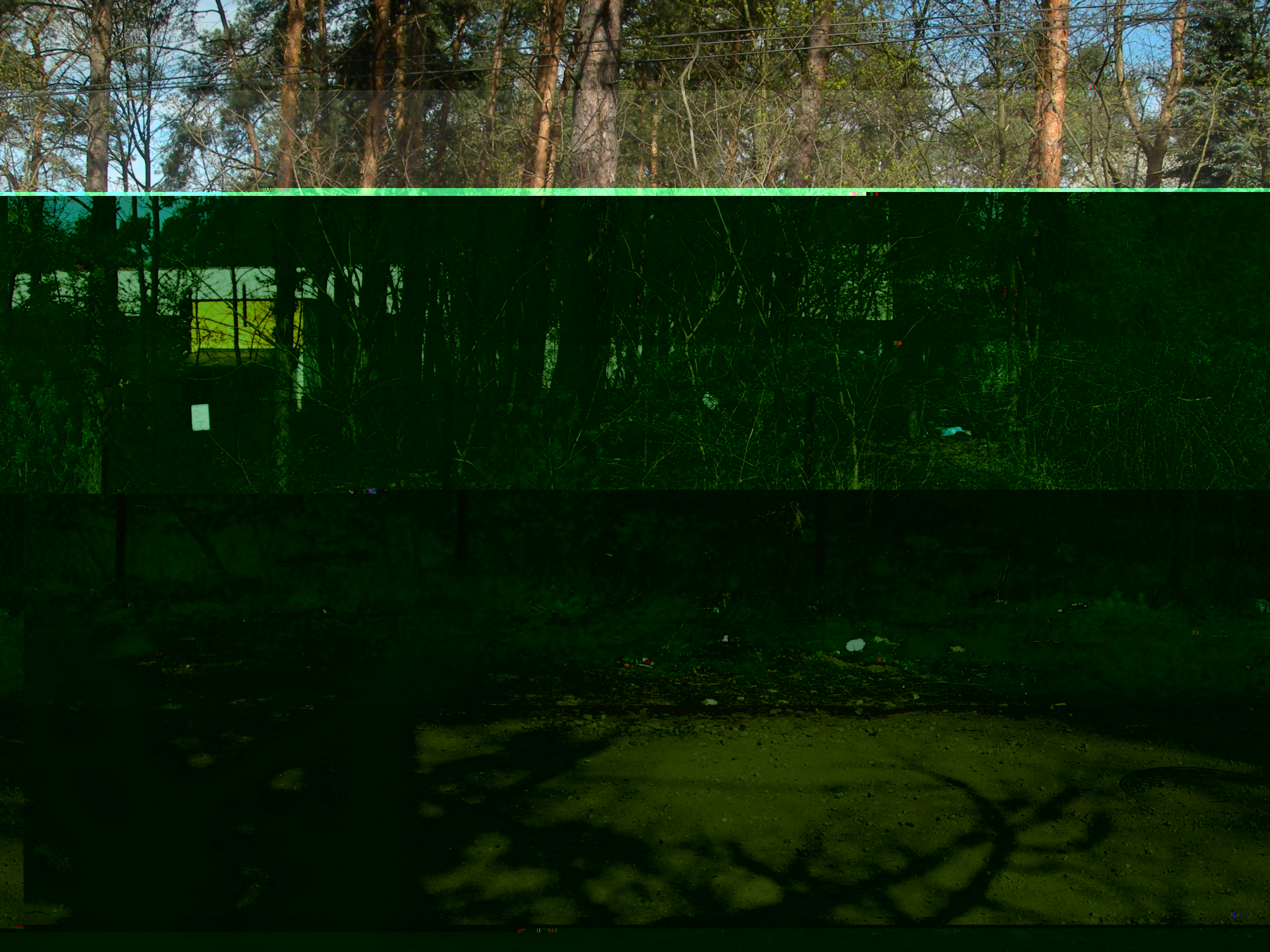

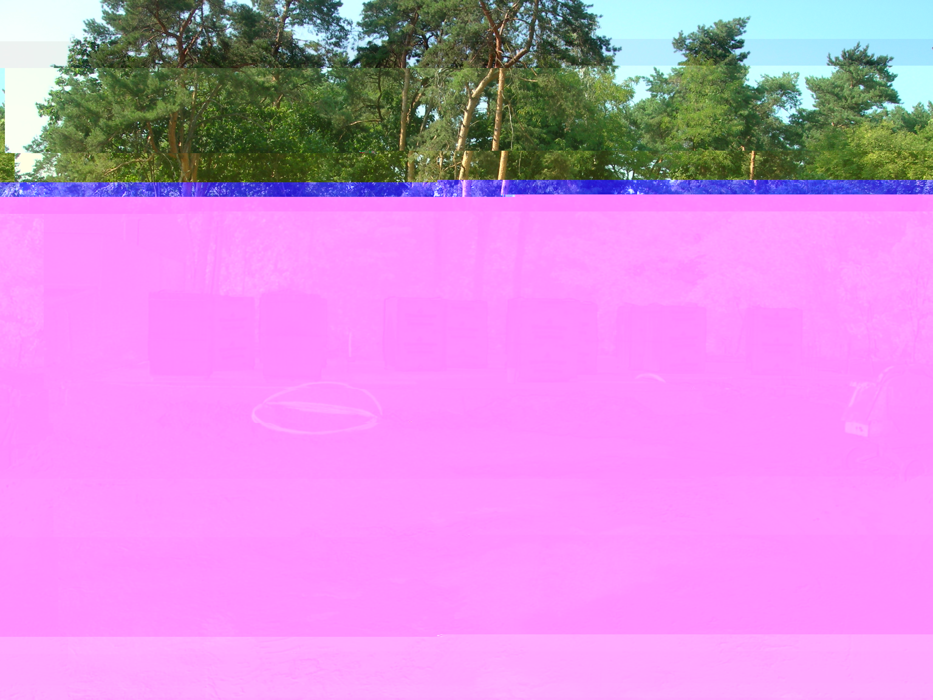

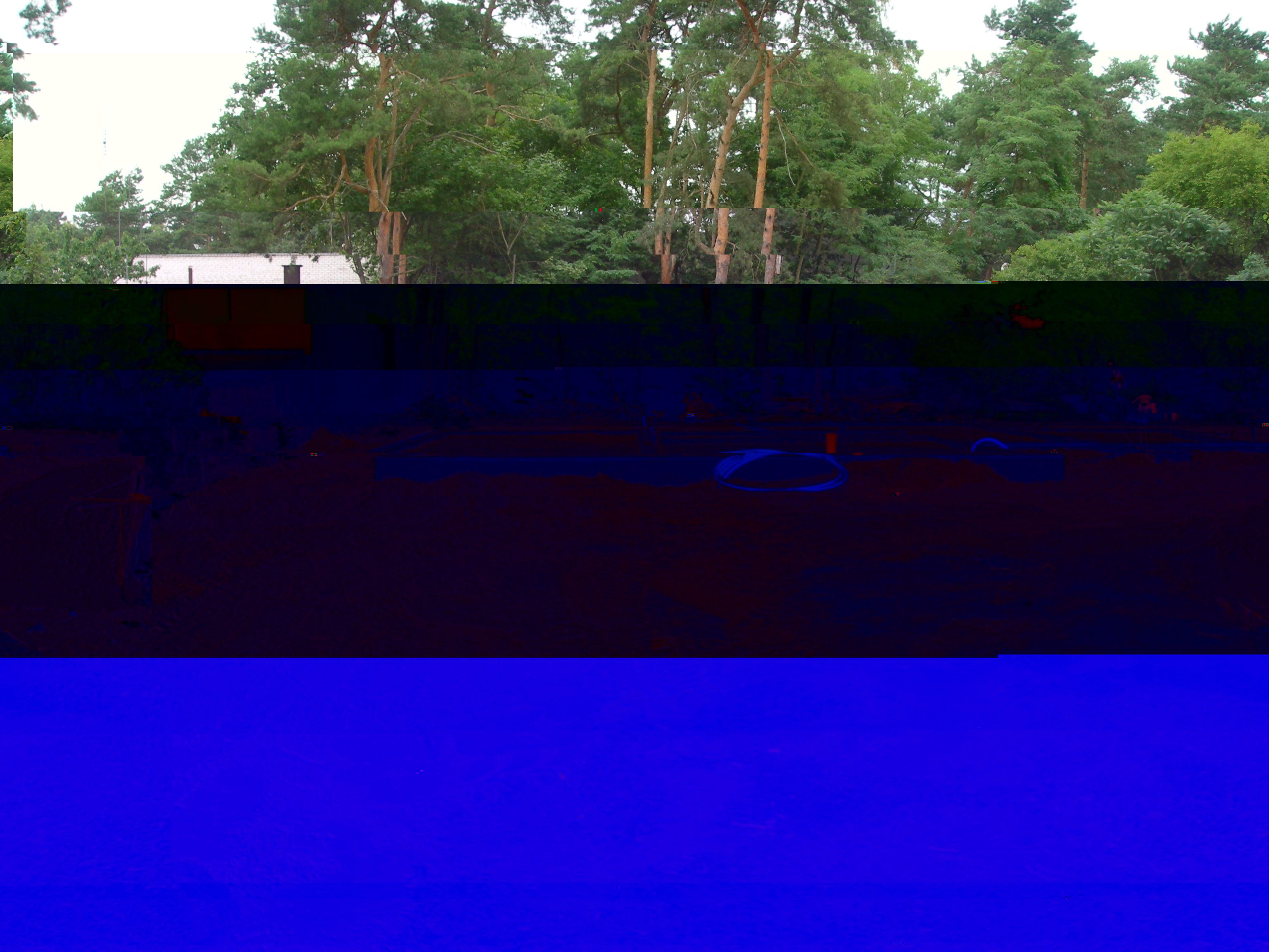

Działka na której będziemy budować
Teraz lekko prześwietlona

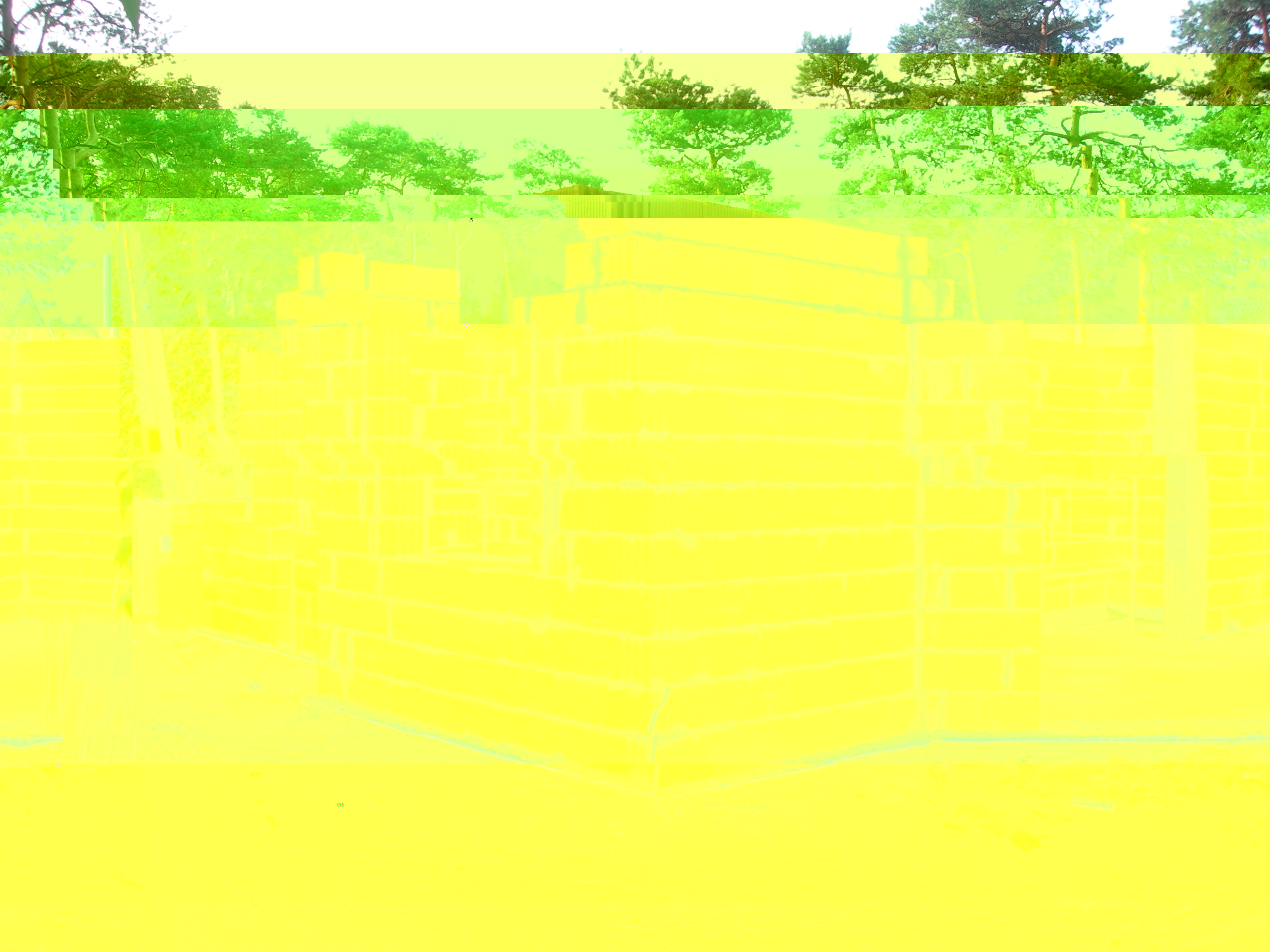

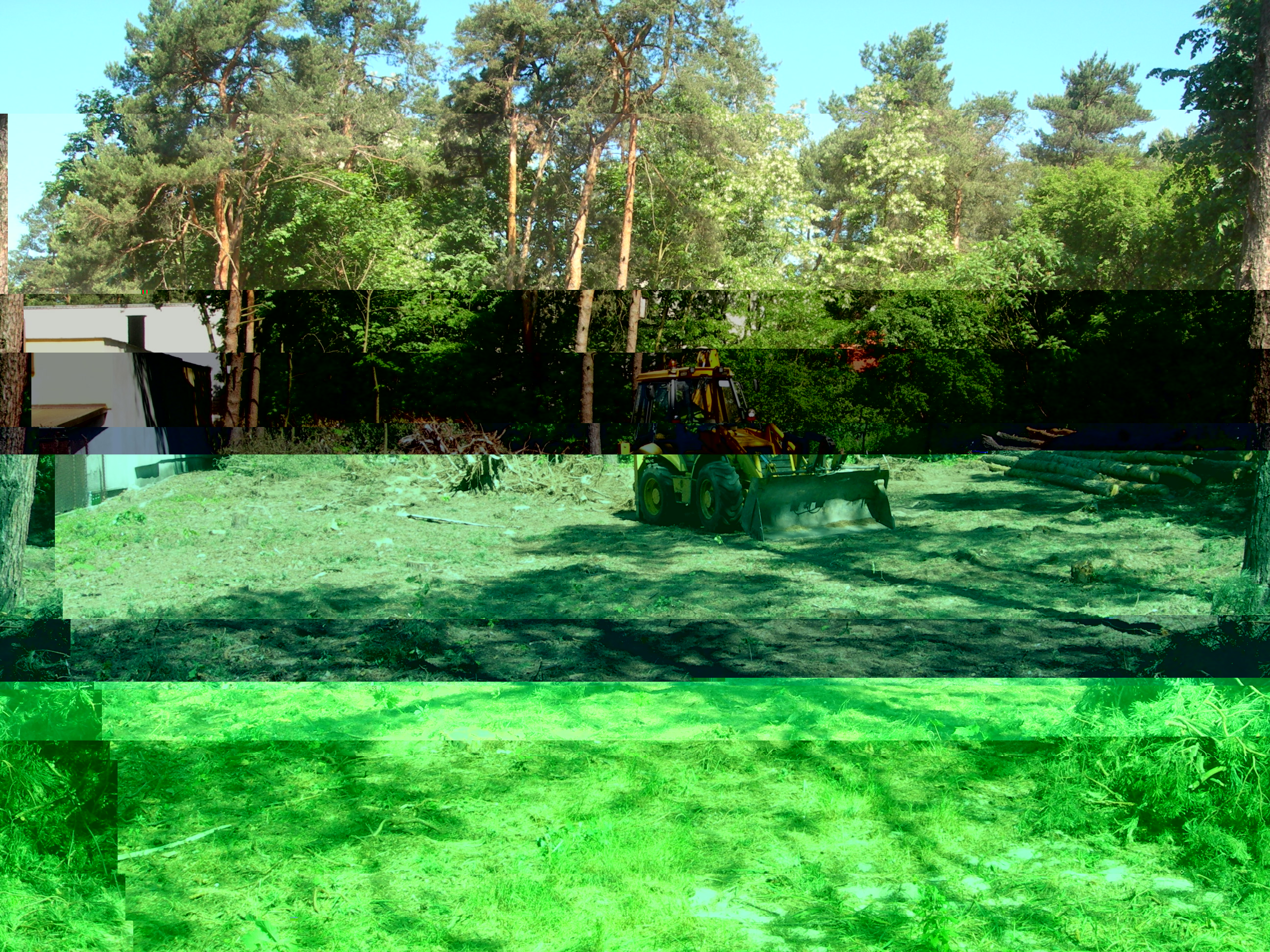

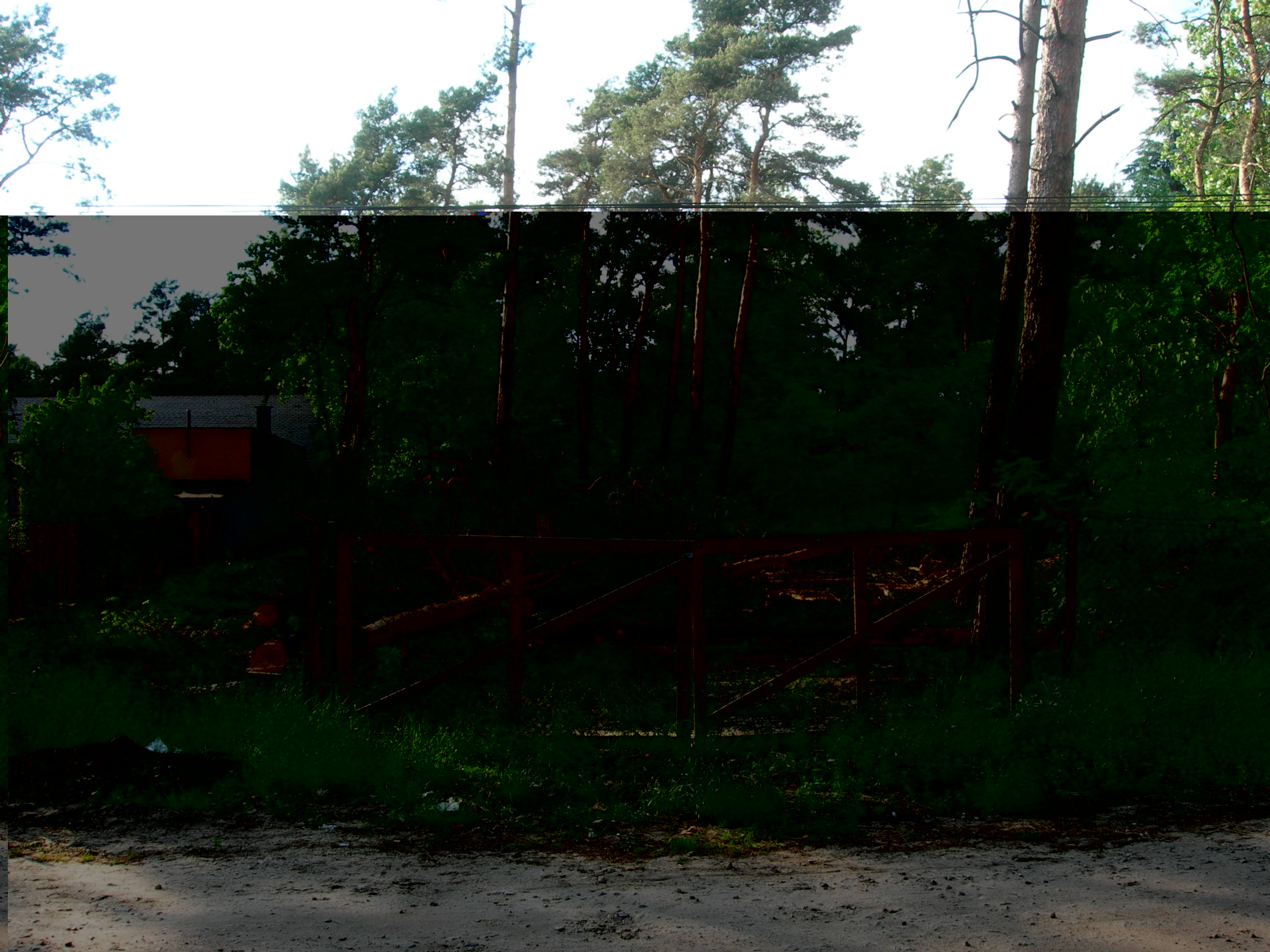

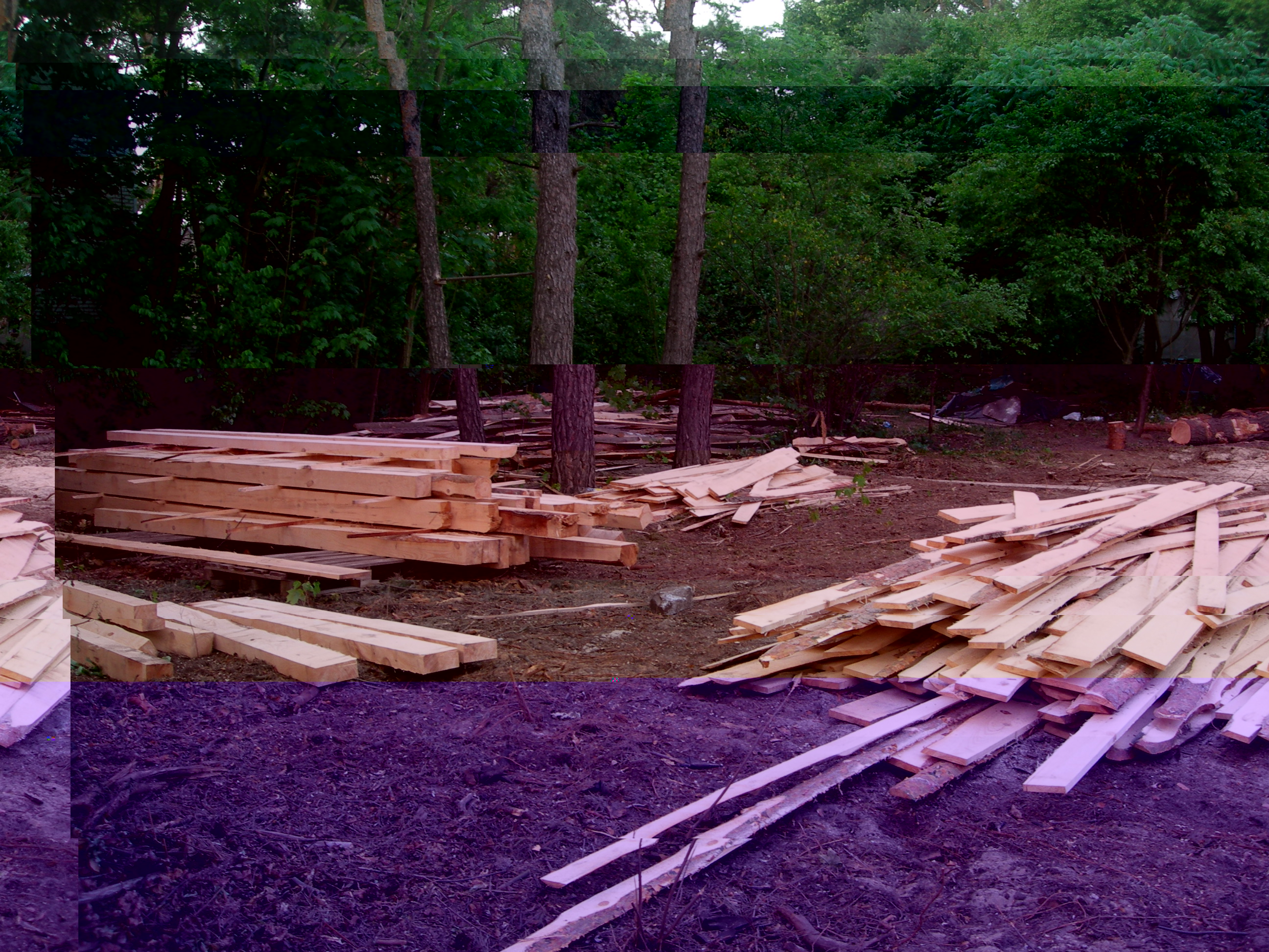

Drzew jest sporo, dlatego przygotowujemy je do przetarcia na więźbę i deski
Układamy wszystkie drzewka na jeden stos

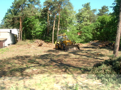

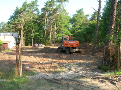

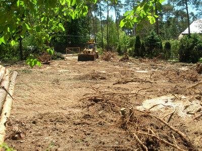

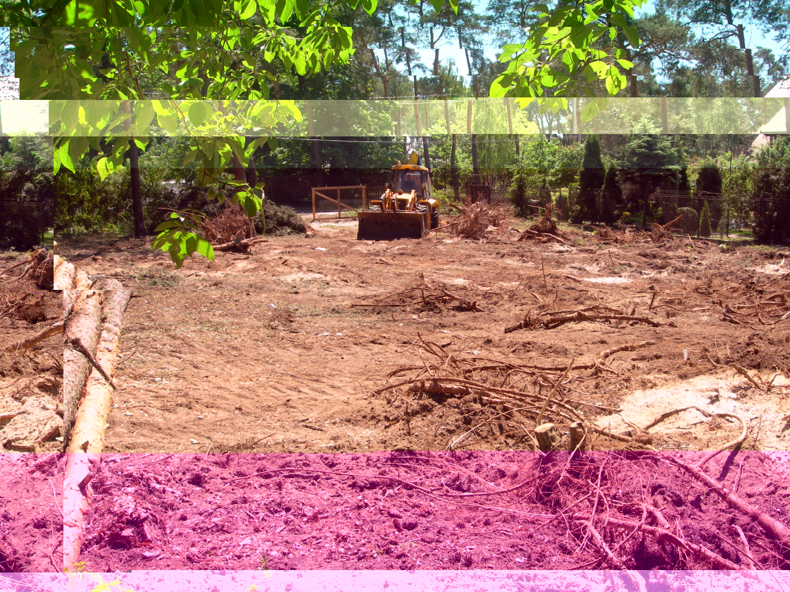

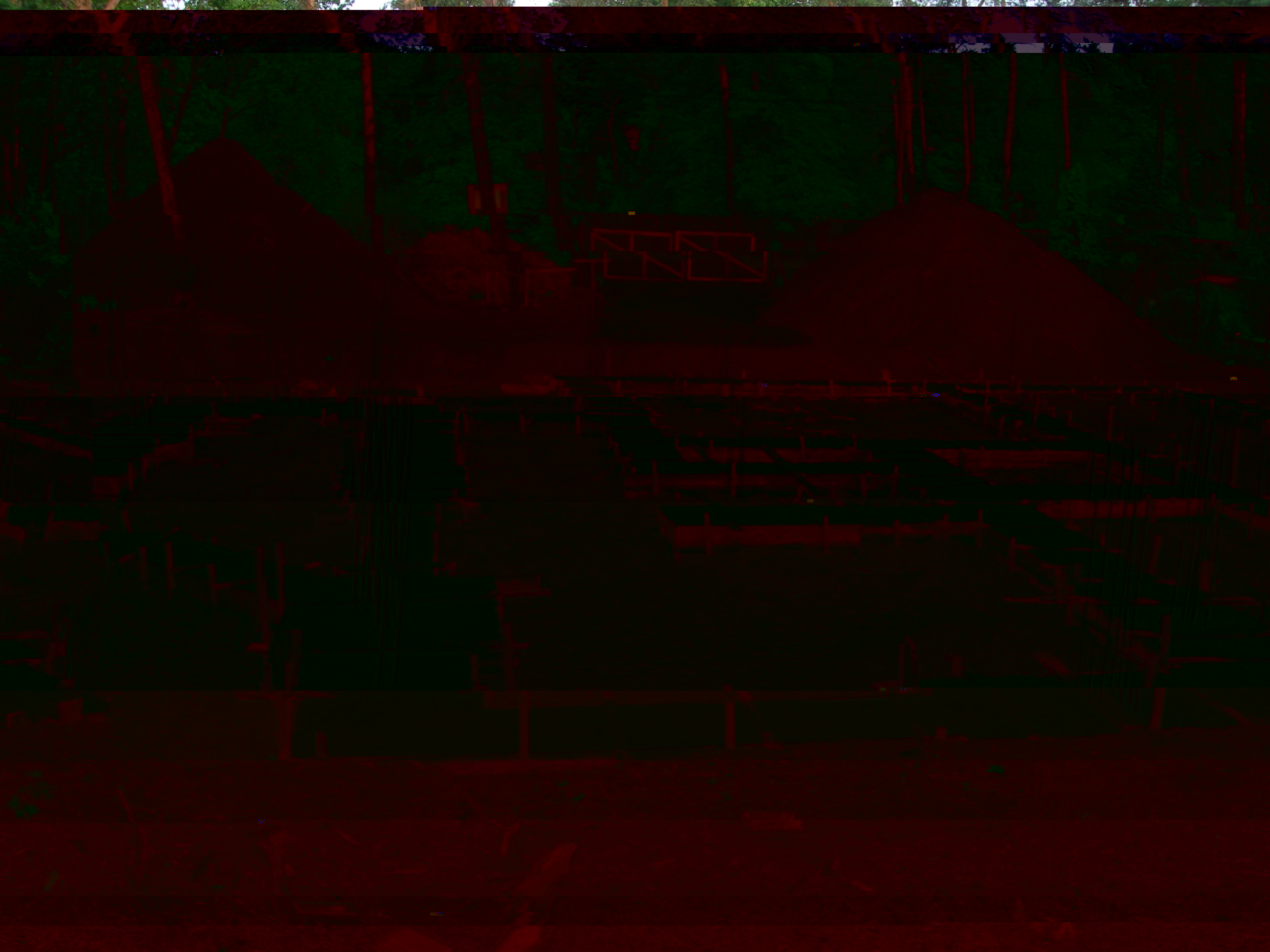

Usunięcie wszystkich karp po drzewach, których było niestety aż trzy wywrotki oraz lekkie podrównanie terenu
i zaczyna przypominać plac budowy.

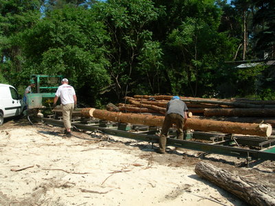

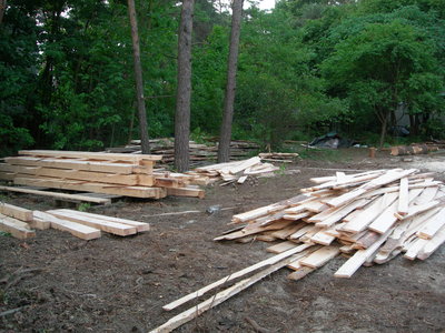

Jeszcze tylko przecieranie stosu drzew
a to efekt całodziennej pracy tartaku

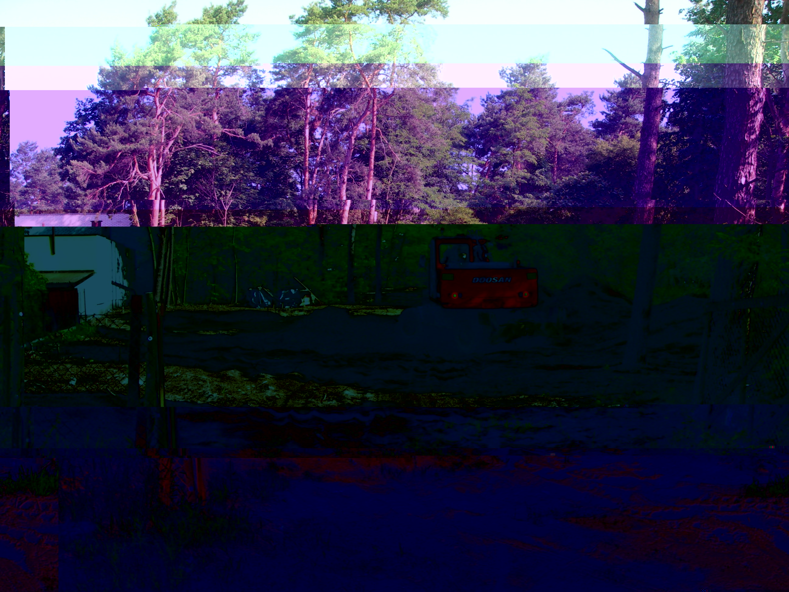

Wygląda na to że w końcu można zaczynać budowę. Wzywamy geodetę i kołkujemy wykop pod budynek.
W oczekiwaniu na geodetę...
Wszystkie gałęzie i patyki zostaną rozdrobnione i przechowane. Posłużą w przyszłości jako podkład pod grubą korę sosnową do obsypywania nasadzeń w ogrodzie.
...ale do ogrodu jeszcze bardzo daleko

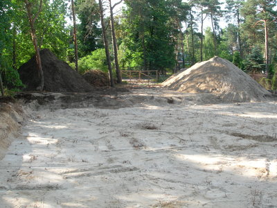

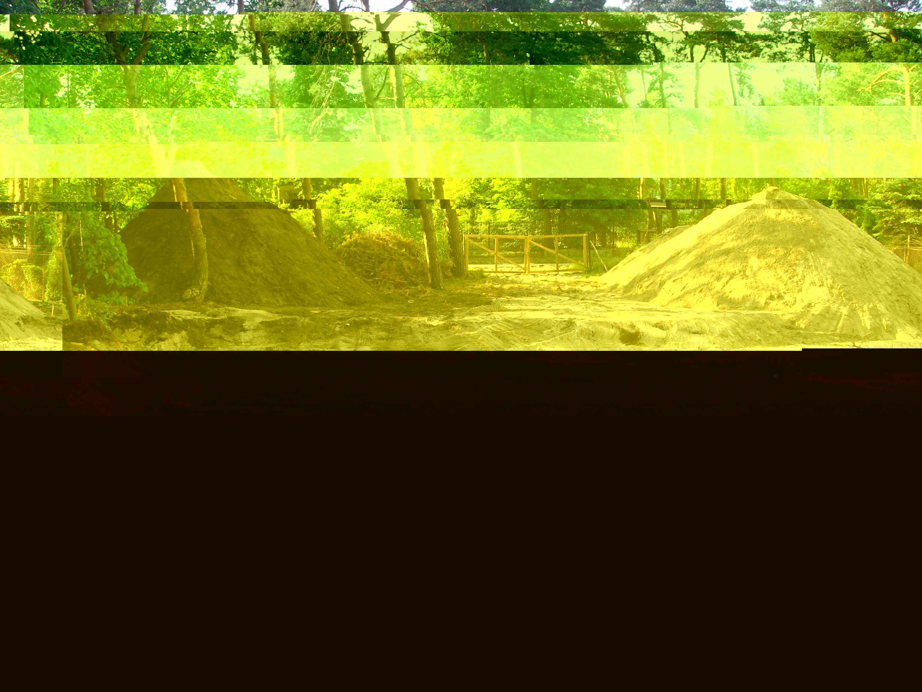

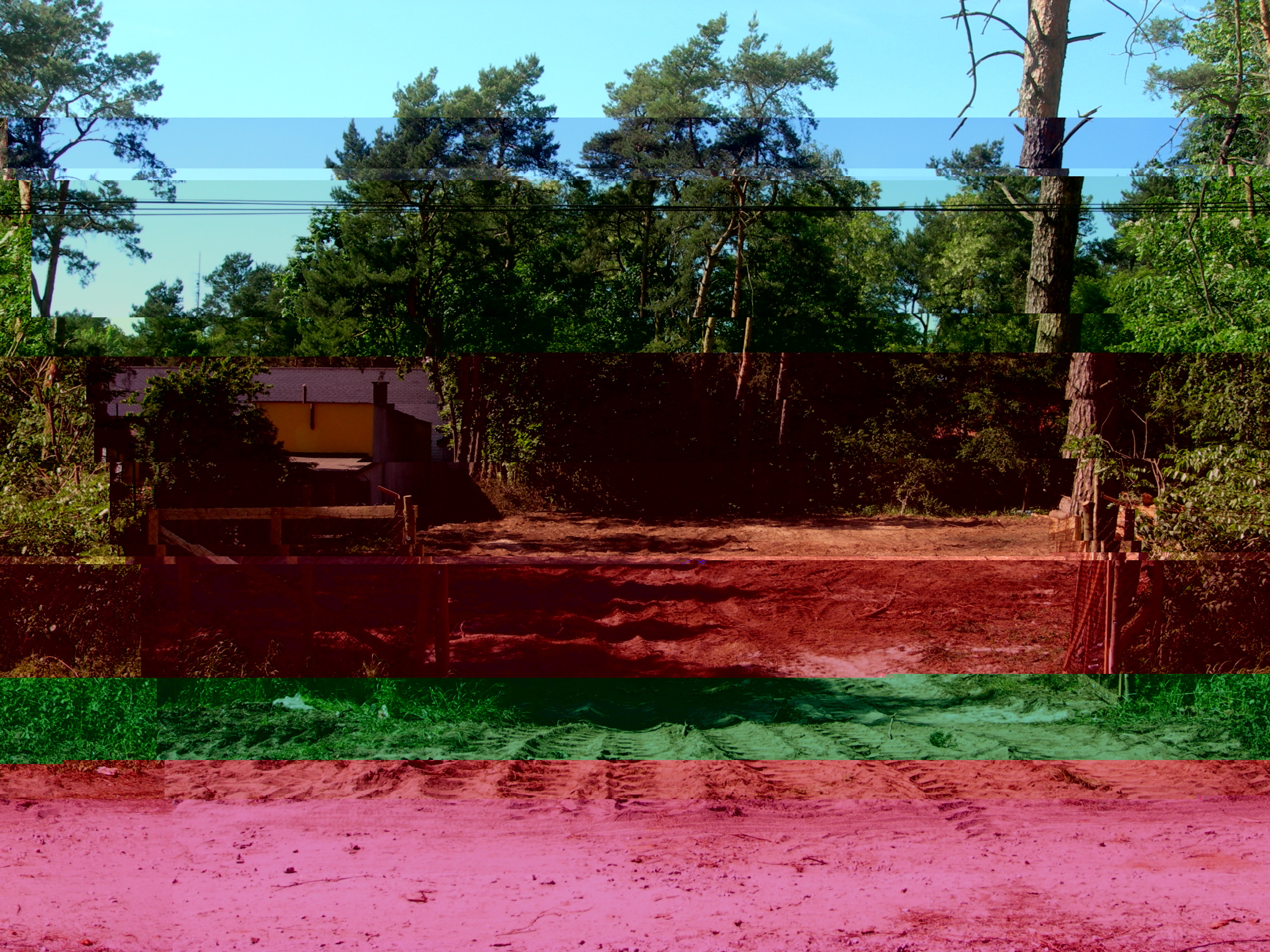

Oddzielamy humus od białego piachu.
Humus posłuży do podniesienia terenu od drogi do budynku, a piachem zasypiemy fundamenty.
i pięć godzin później

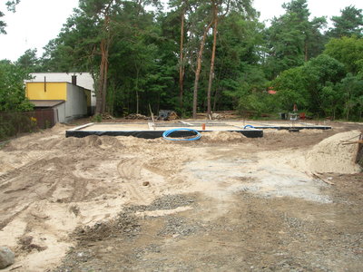

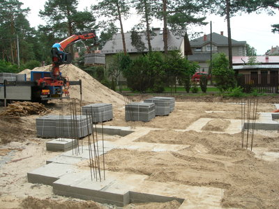

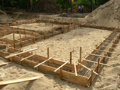

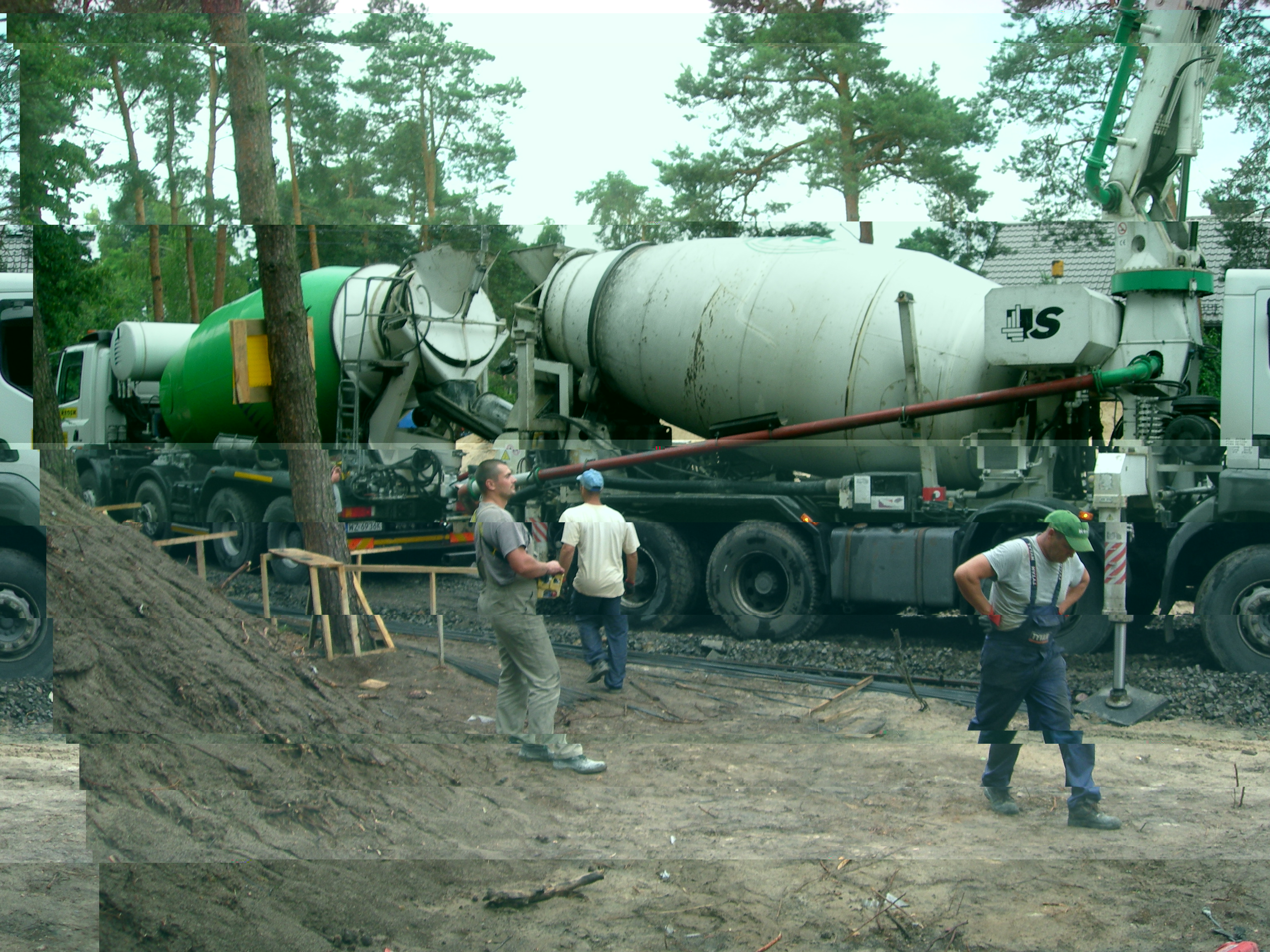

Szalunek to ok 3m3 deski i 3000 wkrętów

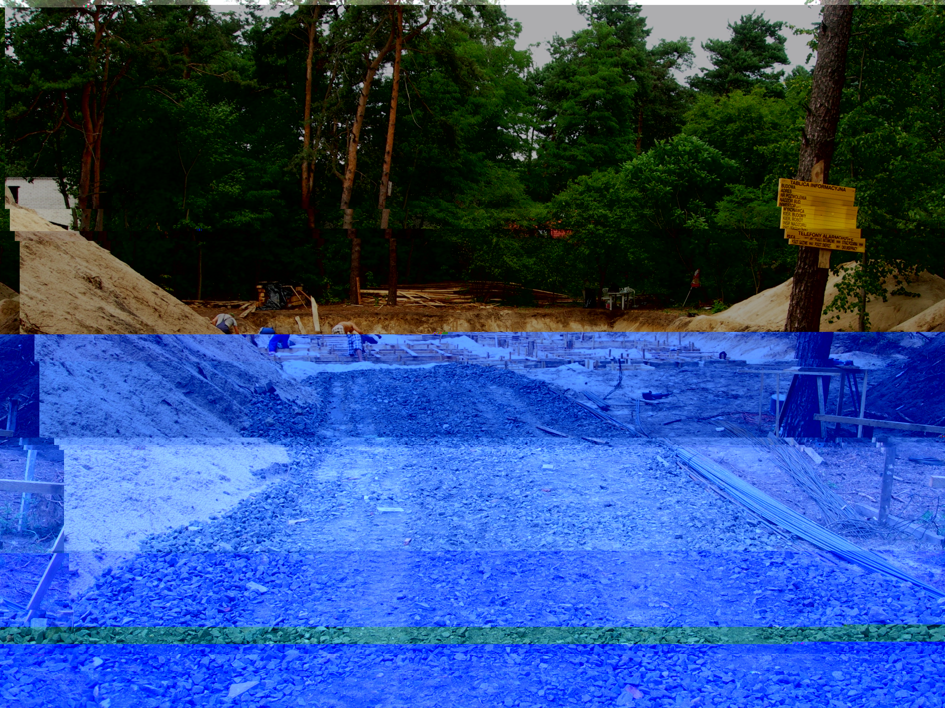

Utwardzenie wjazdu tłuczniem. Pełna grucha to około 50 ton dlatego musi być twardo.

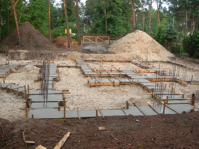

Zbrojenie ław.
Pręt fi16-50kg fi12-900kg fi6-200kg
Drut 1.2 i 3 ok 30kg

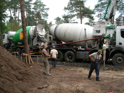

Ławy wylane. Beton B20 30m3

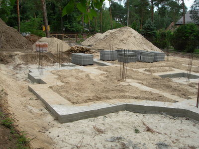

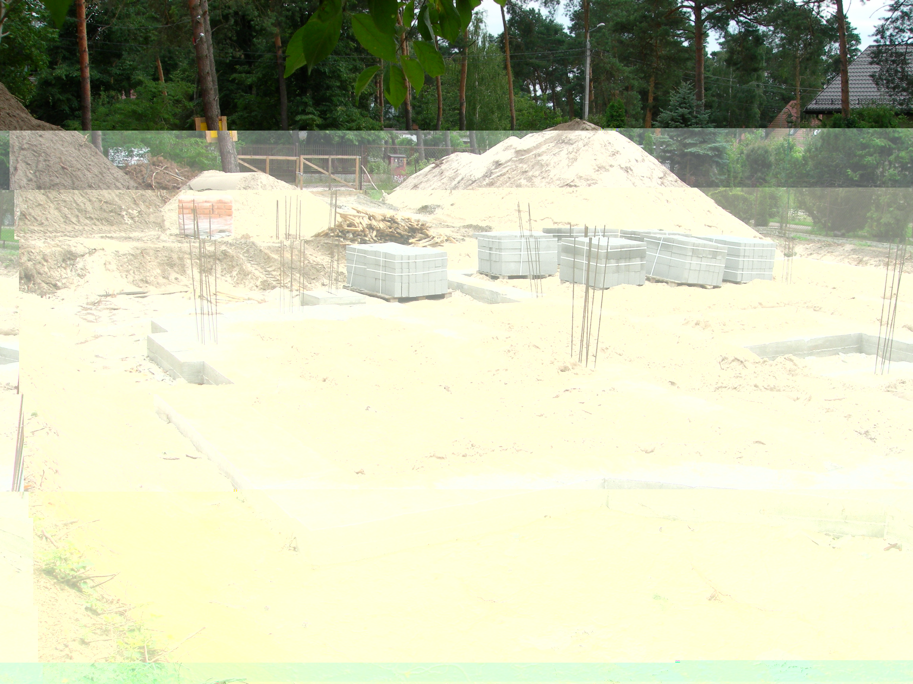

Ławy rozszalowane.

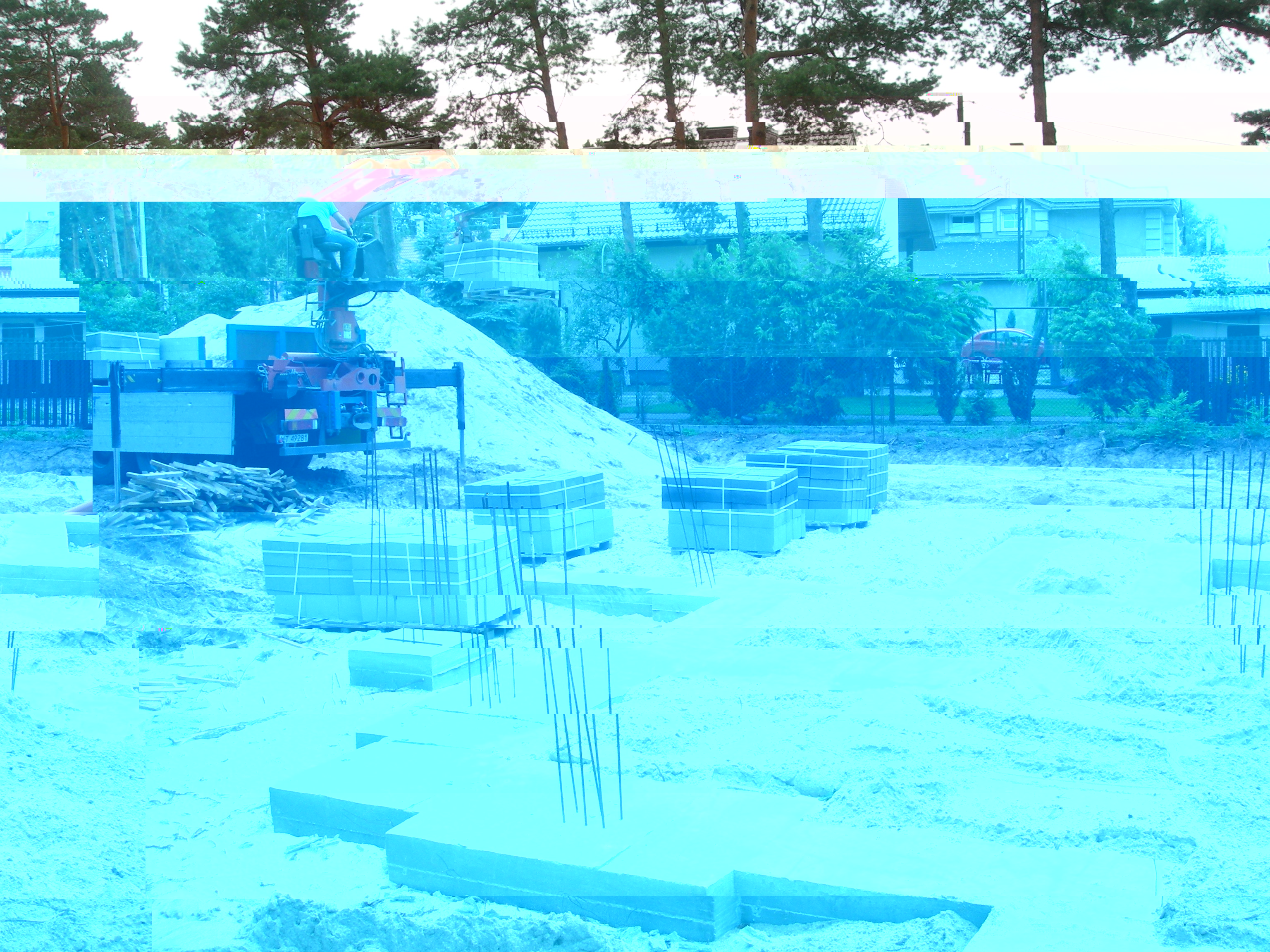

Montujemy GWC jako zasilenie rekuperatora. W fundamencie rura fi160 42m ze spadkiem 2,5% w kierunku czerpni.

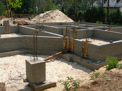

Ławy z wymiennikiem zasypane. Stawiamy pierwsze bloczki

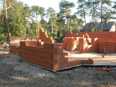

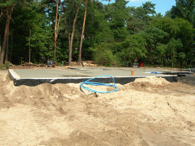

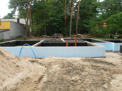

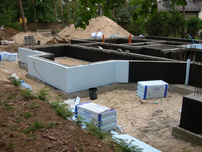

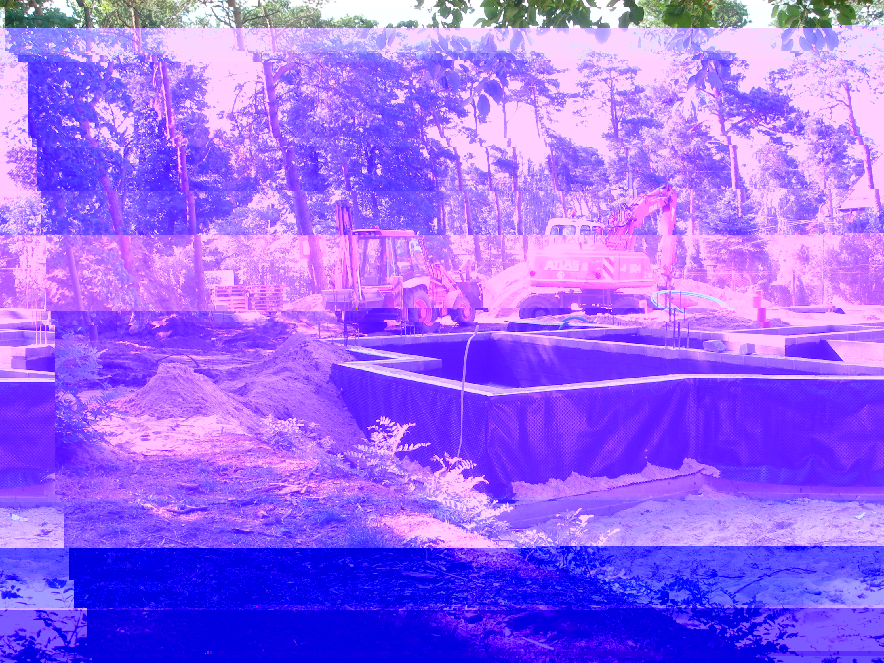

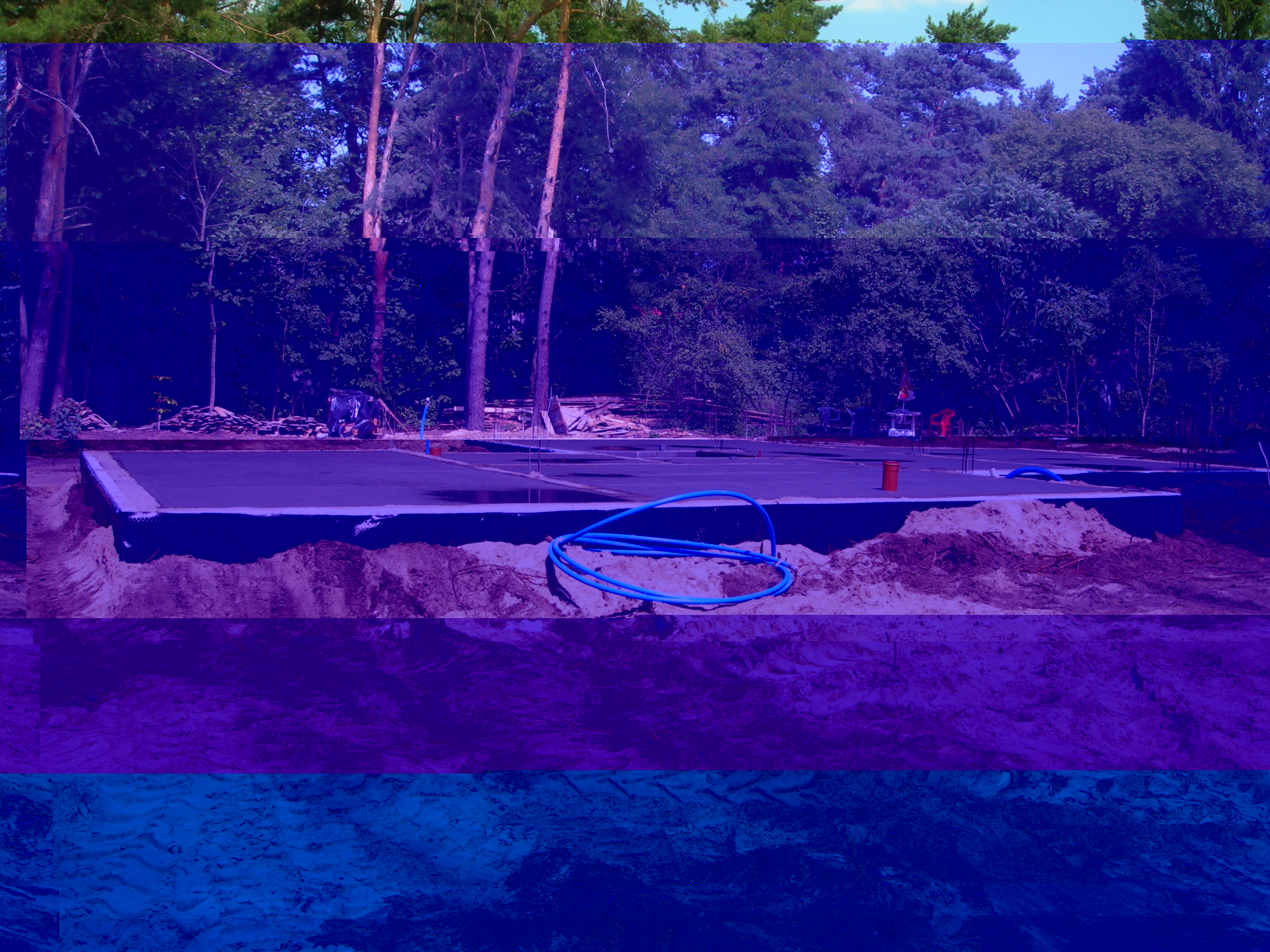

Do tego stanu poszło 1530 bloczków i ok 70 worków cementu (1 Ożarów). Plus 40 kg Disprobitu i ok 100m folii pod bloczki.
Na tym etapie wypuszczamy bednarki instalacji odgromowej spawane do zbrojenia ław fundamentowych.

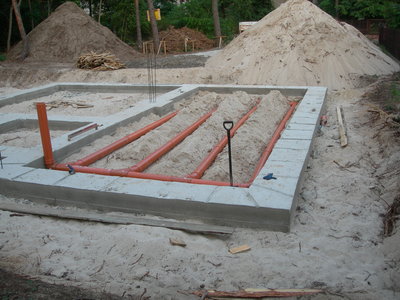

Układamy rury osłonowe dla instalacji elektrycznych od rozdzielni przed i za dom.
Wprowadzamy do budynku wodę i kanalizację.
Oczywiście jeszcze doprowadzamy do pomieszczenia gospodarczego wyjście z naszego wymiennika,
który montowaliśmy już na etapie ław.

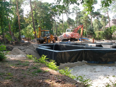

Izolacja pochłonęła kolejne 160kg Disprobitu 90kg Abizolu S i 28 paczek Hydro-Styromax.
Już tylko ok 80m folii kubełkowej i zasypujemy.

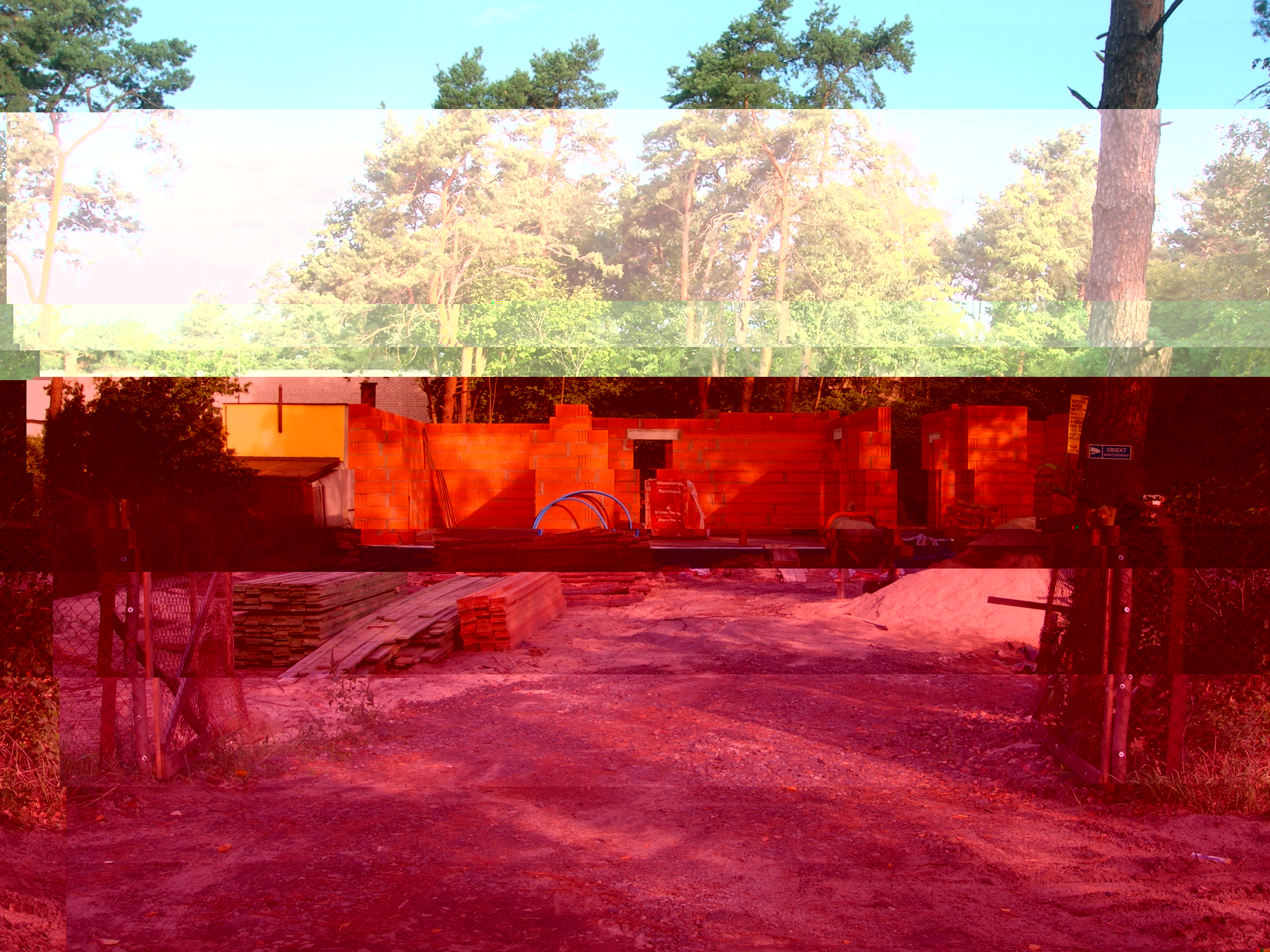

Można powiedzieć że udało nam się wyjść z ziemi. Choć ziemi z wykopu były wielkie hałdy to na zbytnie podniesienie terenu nie wystarczyło.
Doszliśmy do stanu zero. Wylewki to 20m3 betonu B15.

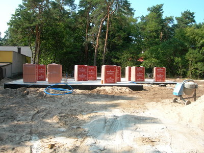

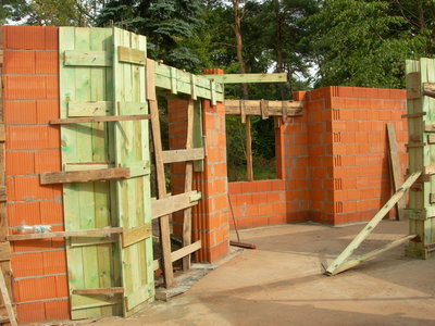

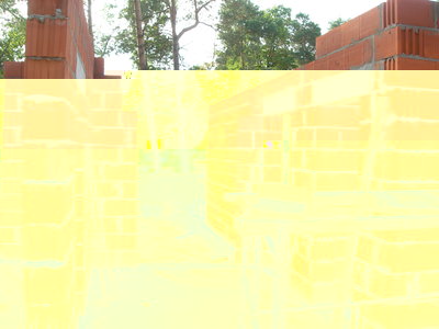

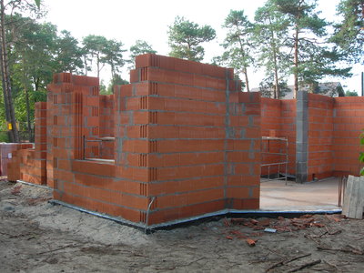

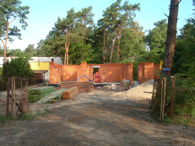

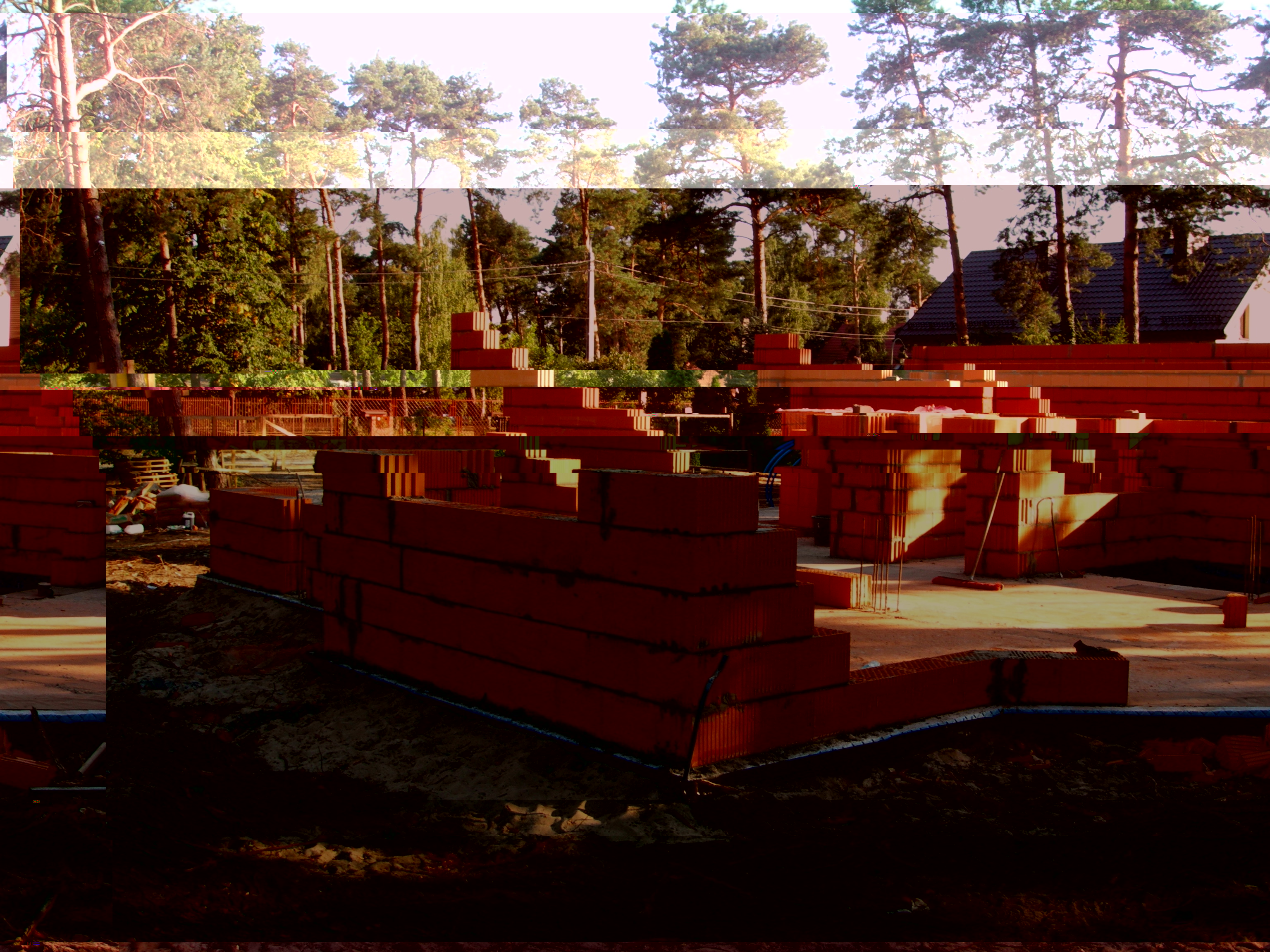

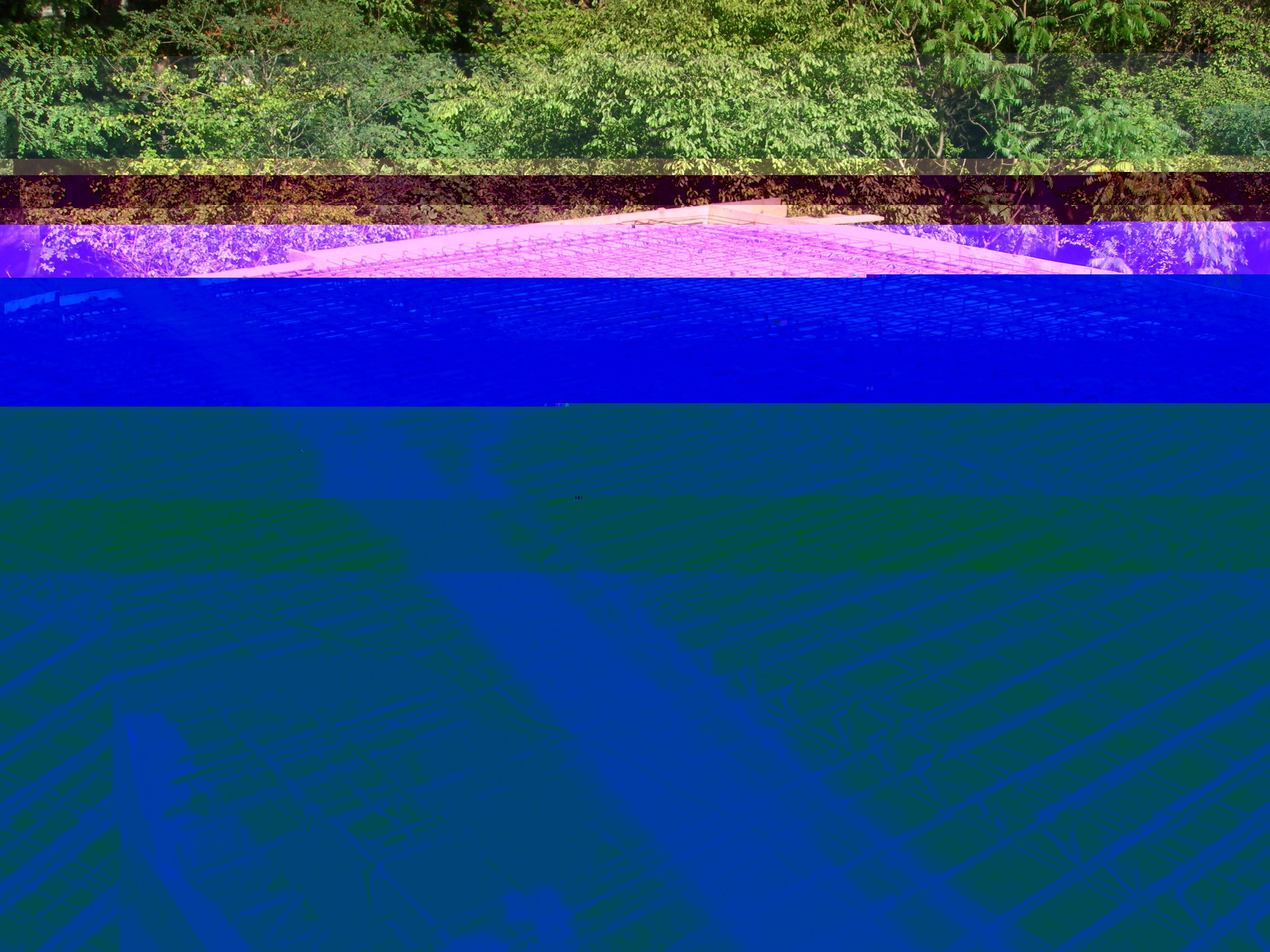

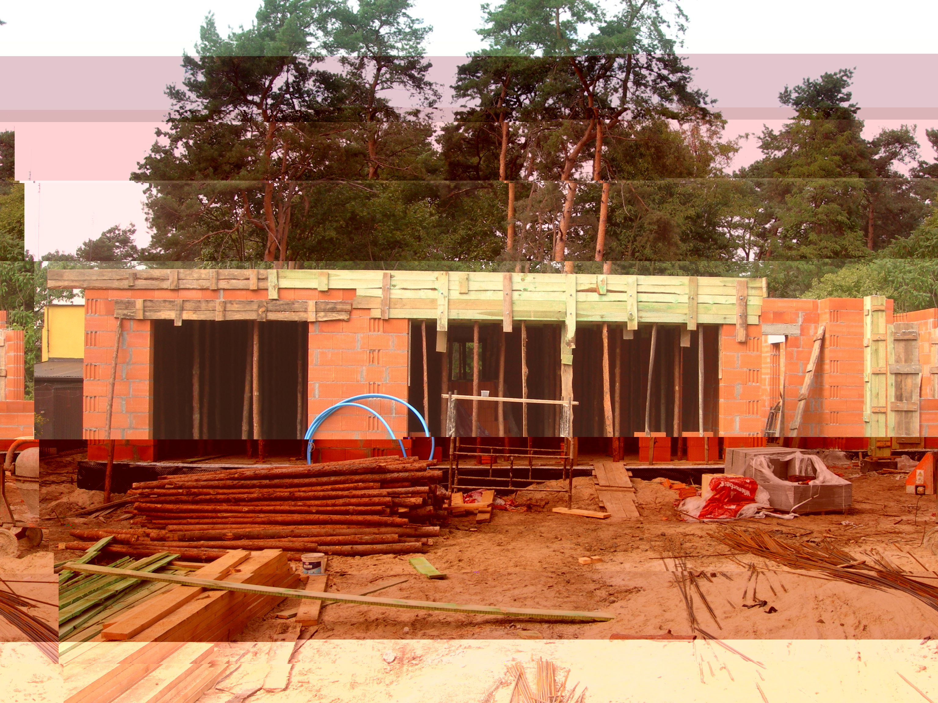

Niech się mury pną do góry!
Do wymurowania budynku pod strop potrzebne było 29,2 palet pustaka i niecałe dwie palety cementu
Słupy i nadproża które nie były wylewane ze stropem to 4,5 m3 betonu B25
Do zaszalowania budynku poszło:
10 m3 deski calówki
1,5 m3 kantówki 40x180
300 stempli 3-metrowych
65 gwintów metrowych
2000 wkrętów
ok 20 kg gwoździ
Zbrojenie słupów nadproży i stropów pochłonęło około 5,2 tony prętów i 40 kg drutu wiązałkowego
Ostatnio zmieniony 07 paź 2015, 10:25 przez mistrz, łącznie zmieniany 6 razy.

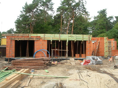

mistrz
Rejestracja: 02 kwie 2015, 17:16
Re: Andromeda Józefów
Post autor: mistrz »

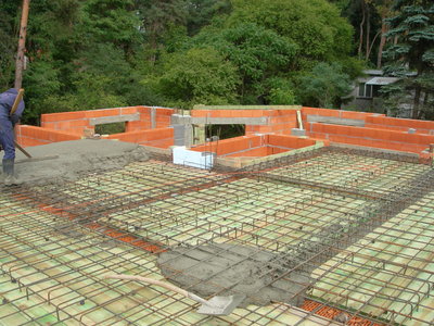

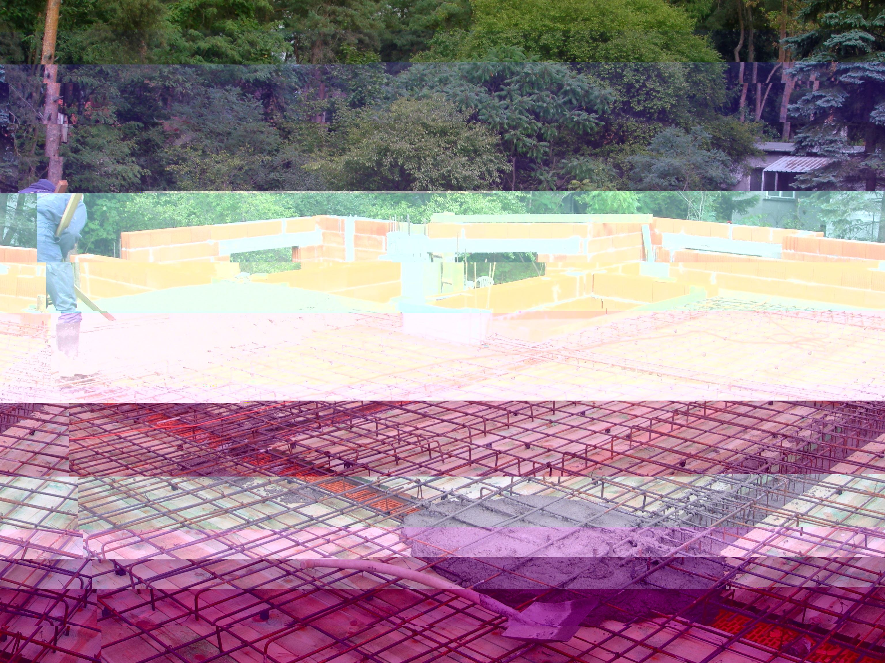

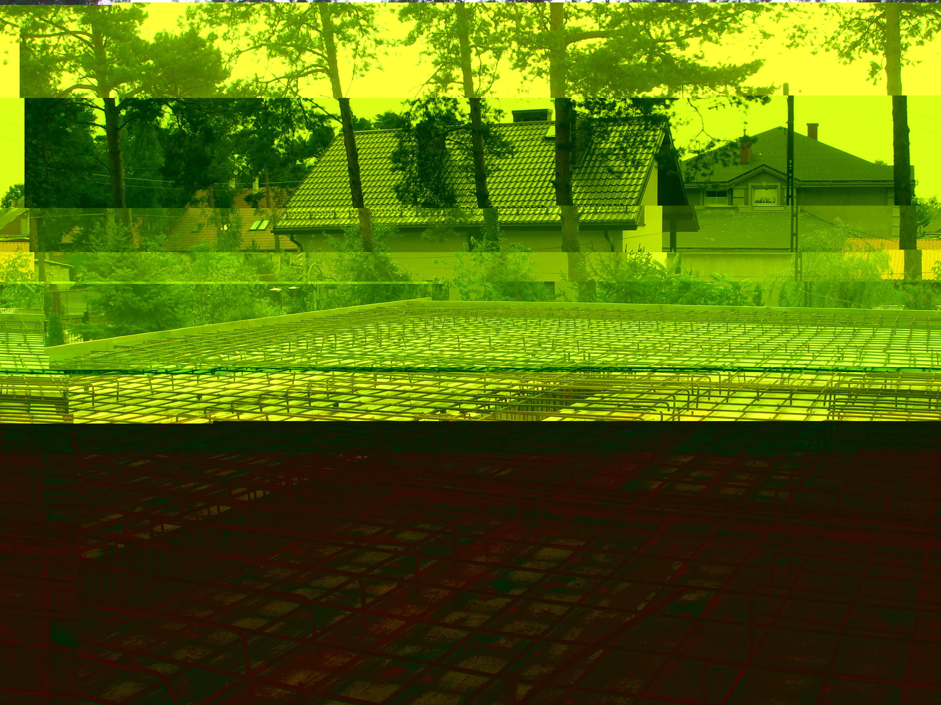

Strop dwupoziomowy to kolejne 39m3 betonu B25
