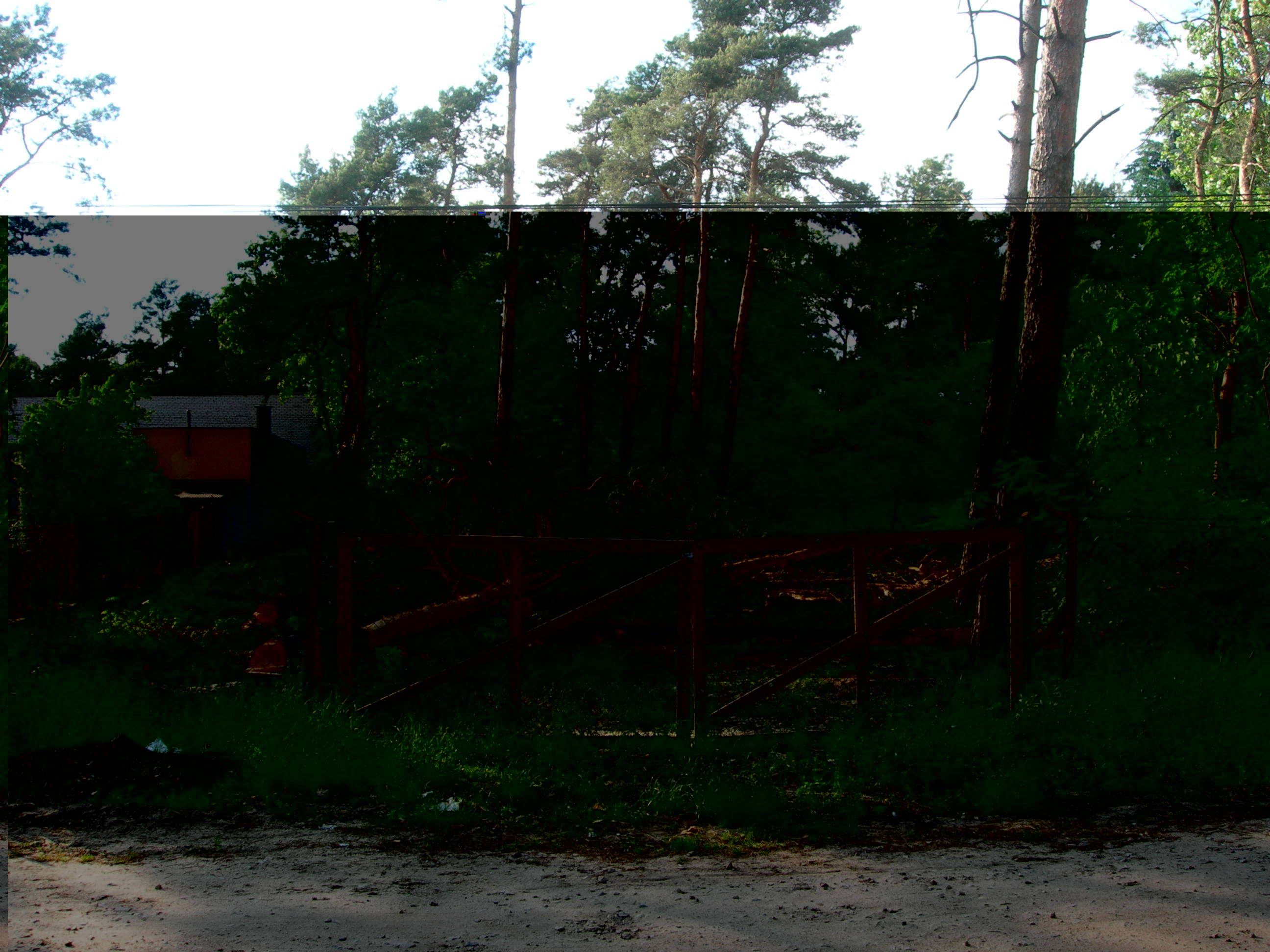

Działka na której będziemy budować
Teraz lekko prześwietlona

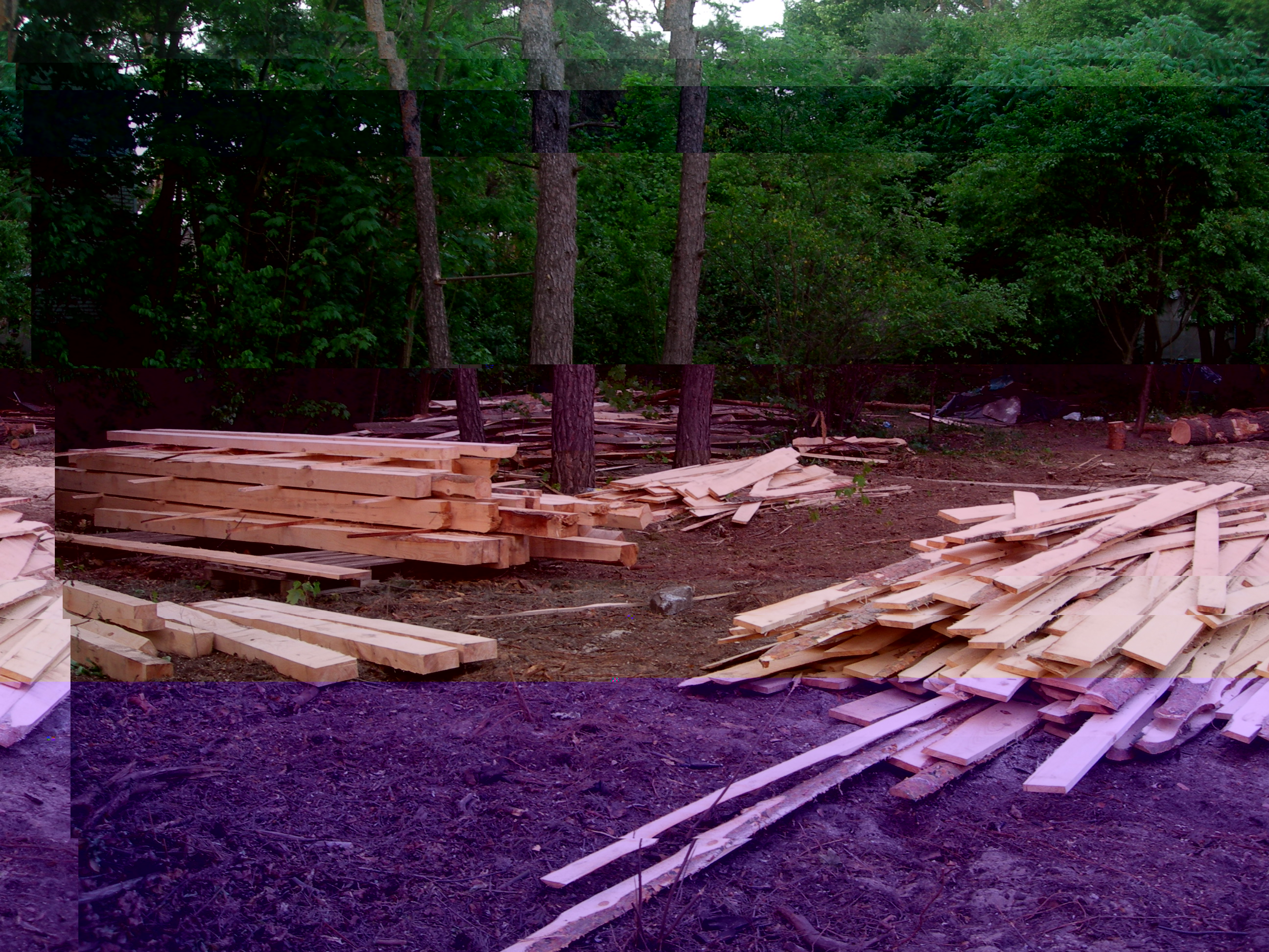

Drzew jest sporo, dlatego przygotowujemy je do przetarcia na więźbę i deski
Układamy wszystkie drzewka na jeden stos
Usunięcie wszystkich karp po drzewach, których było niestety aż trzy wywrotki oraz lekkie podrównanie terenu
i zaczyna przypominać plac budowy.
Jeszcze tylko przecieranie stosu drzew
a to efekt całodziennej pracy tartaku

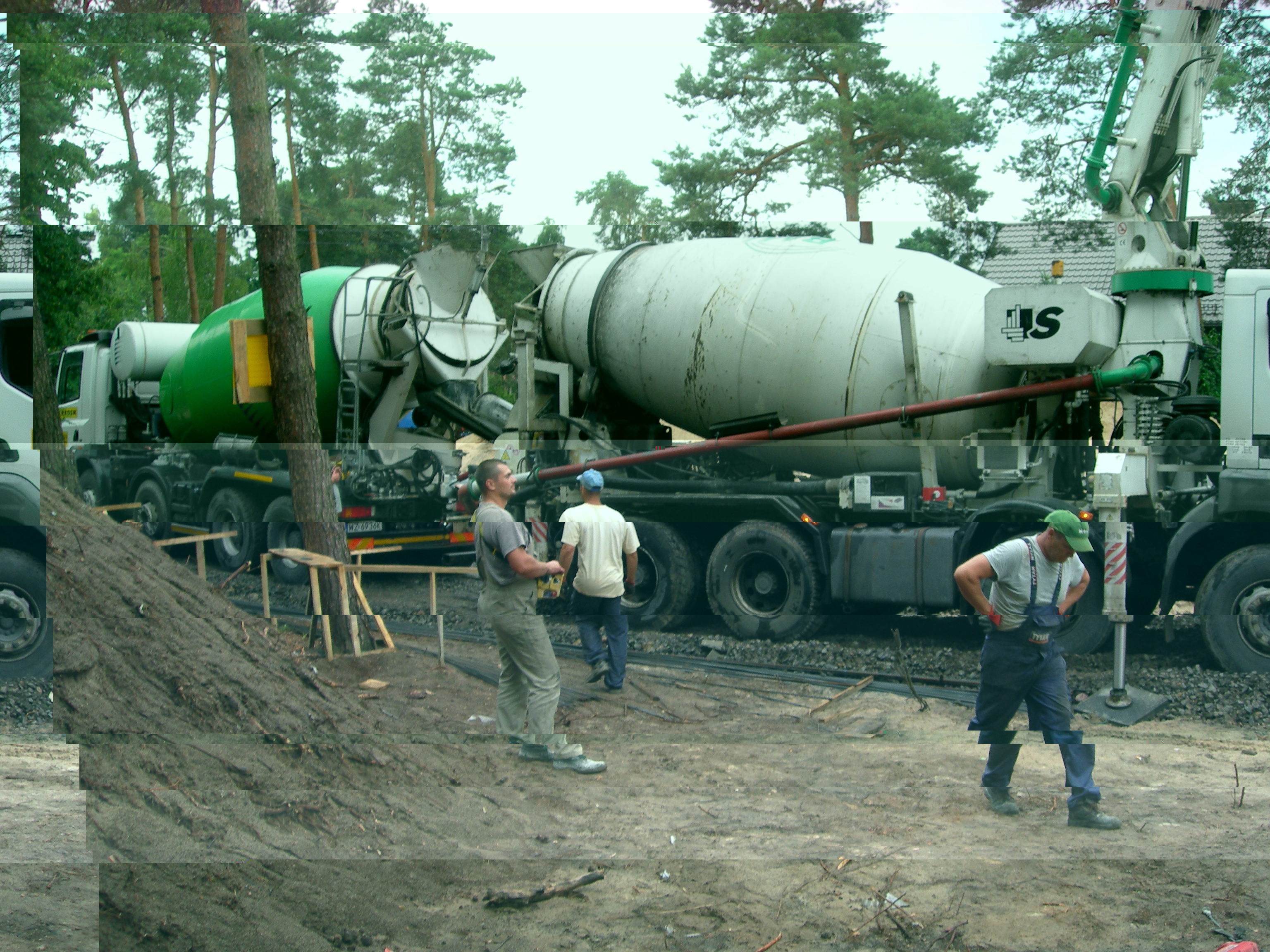

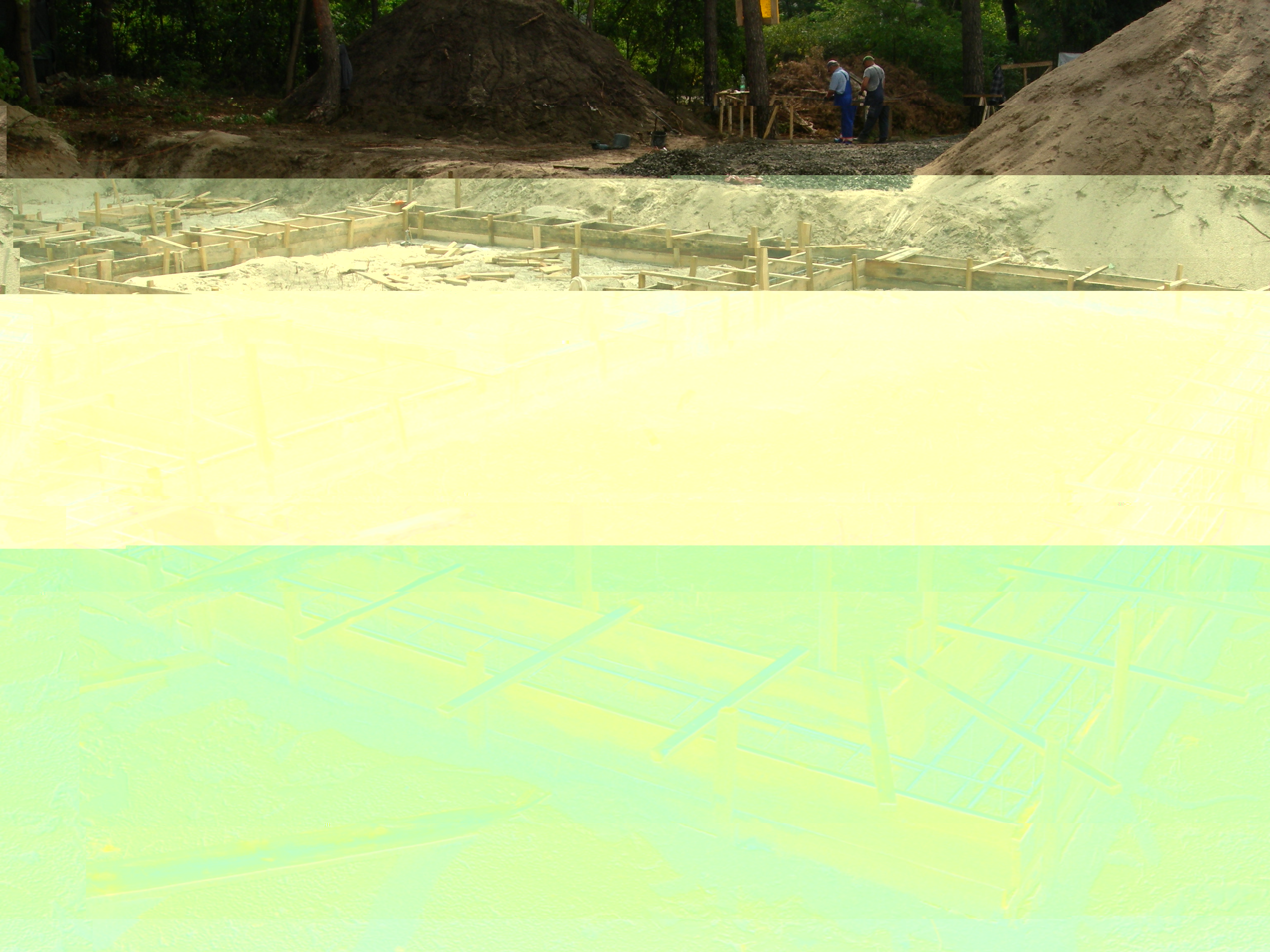

Szalunek to ok 3m3 deski i 3000 wkrętów
Utwardzenie wjazdu tłuczniem. Pełna grucha to około 50 ton dlatego musi być twardo.
Zbrojenie ław.
Pręt fi16-50kg fi12-900kg fi6-200kg
Drut 1.2 i 3 ok 30kg
Ławy wylane. Beton B20 30m3
Ławy rozszalowane.

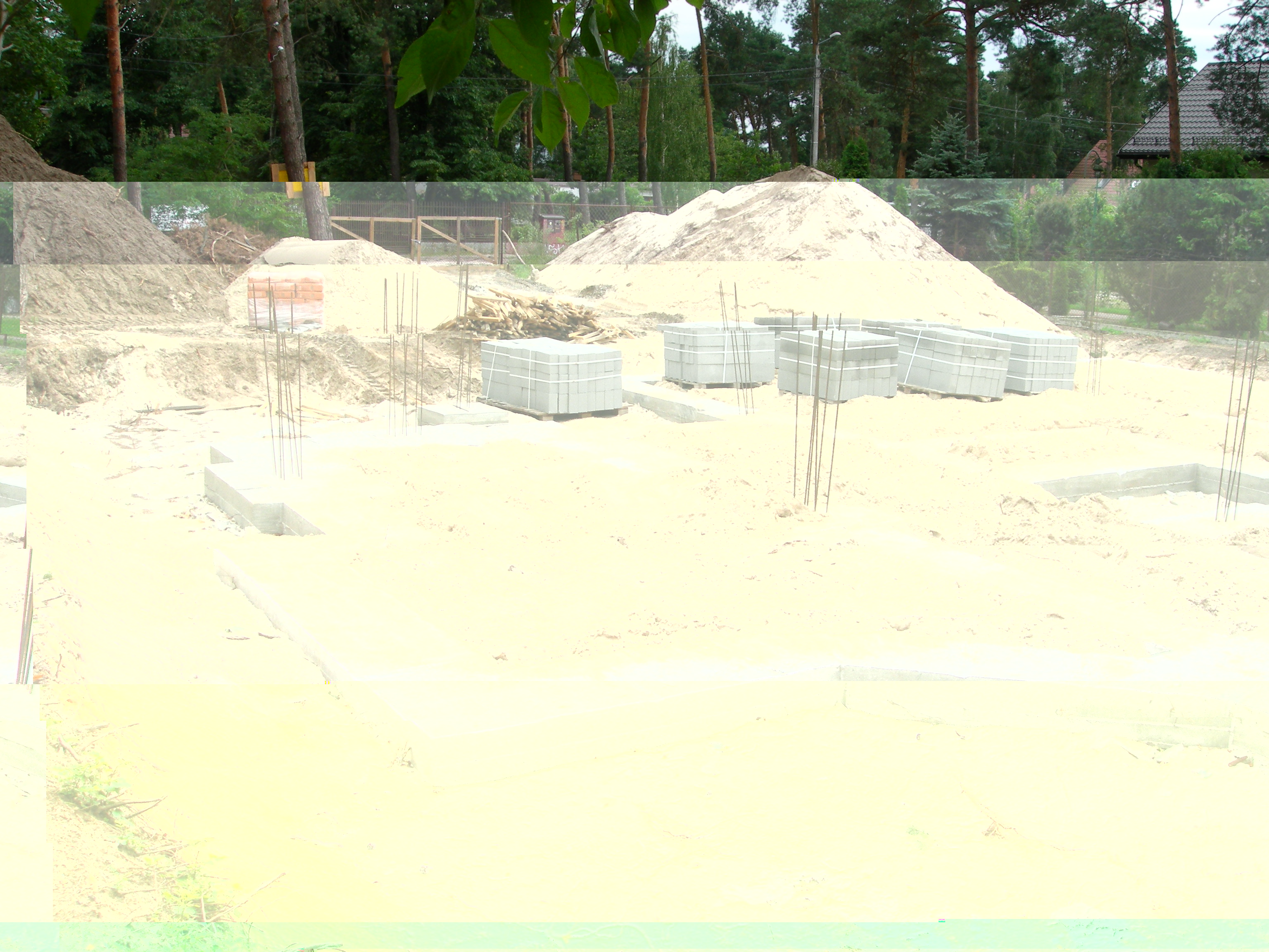

Montujemy GWC jako zasilenie rekuperatora. W fundamencie rura fi160 42m ze spadkiem 2,5% w kierunku czerpni.
Ławy z wymiennikiem zasypane. Stawiamy pierwsze bloczki

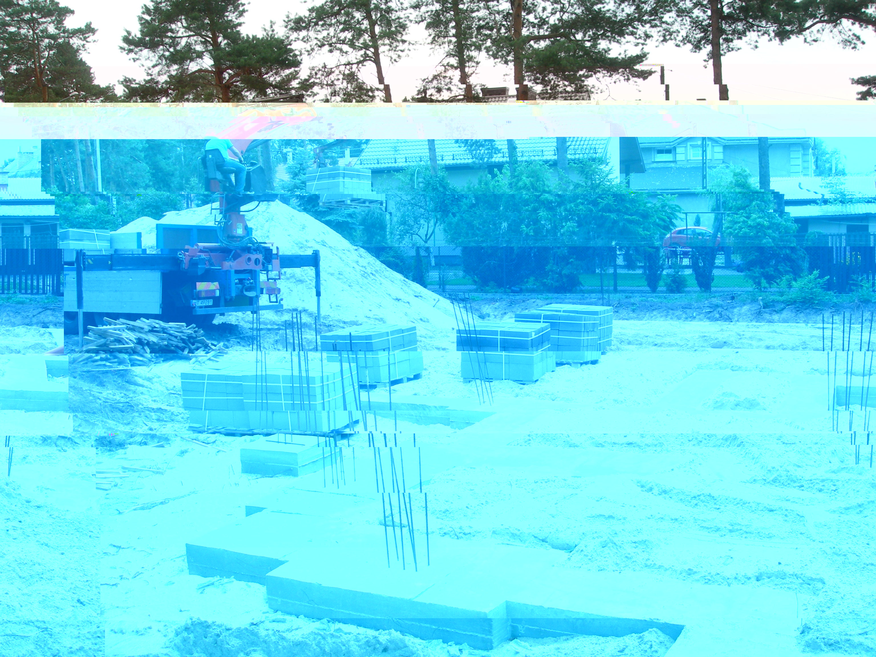

Do tego stanu poszło 1530 bloczków i ok 70 worków cementu (1 Ożarów). Plus 40 kg Disprobitu i ok 100m folii pod bloczki.
Na tym etapie wypuszczamy bednarki instalacji odgromowej spawane do zbrojenia ław fundamentowych.
Układamy rury osłonowe dla instalacji elektrycznych od rozdzielni przed i za dom.
Wprowadzamy do budynku wodę i kanalizację.

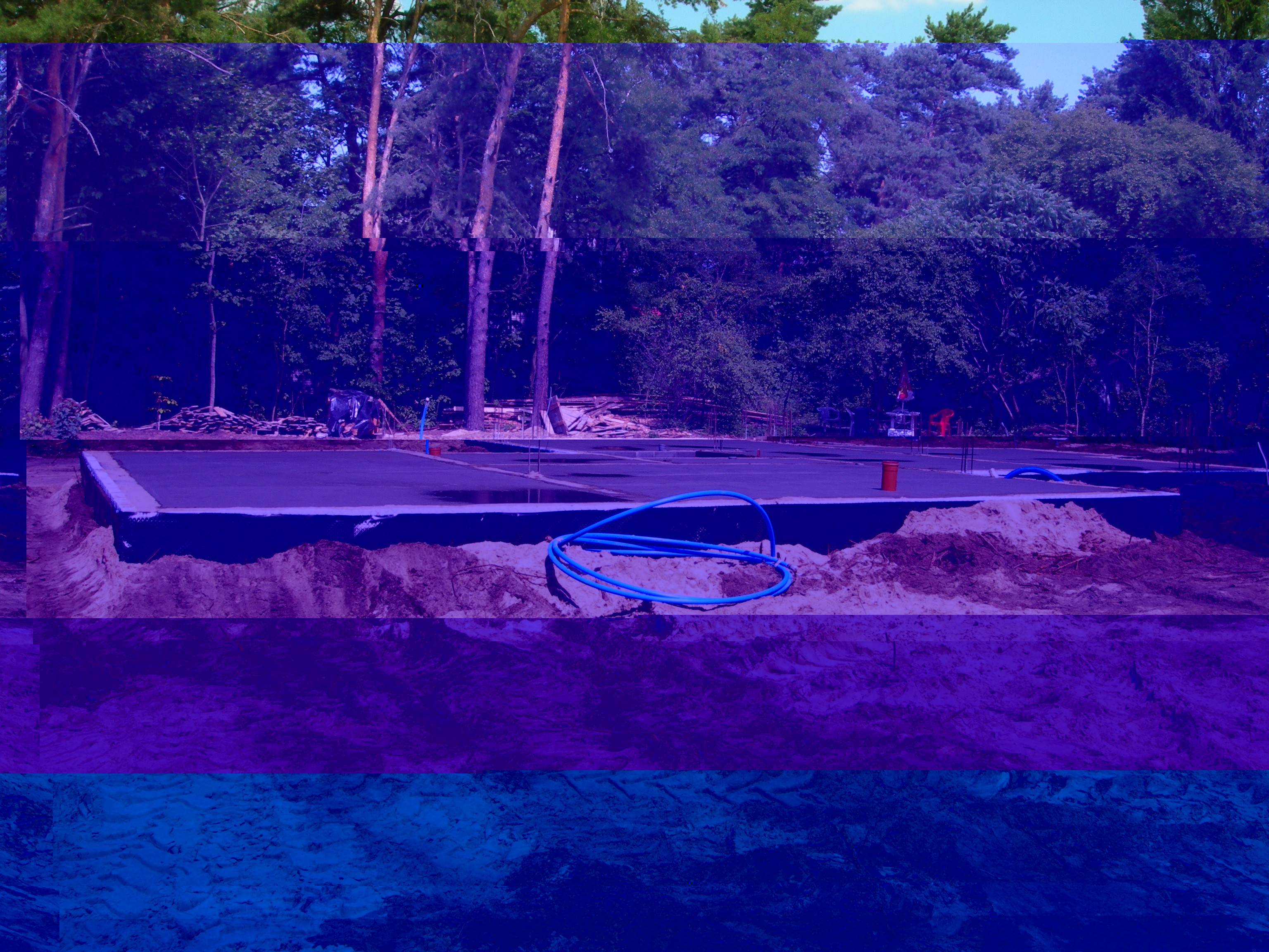

Izolacja pochłonęła kolejne 160kg Disprobitu 90kg Abizolu S i 28 paczek Hydro-Styromax.
Już tylko ok 80m folii kubełkowej i zasypujemy.
Można powiedzieć że udało nam się wyjść z ziemi. Choć ziemi z wykopu były wielkie hałdy to na zbytnie podniesienie terenu nie wystarczyło.
Doszliśmy do stanu zero. Wylewki to 20m3 betonu B15.
