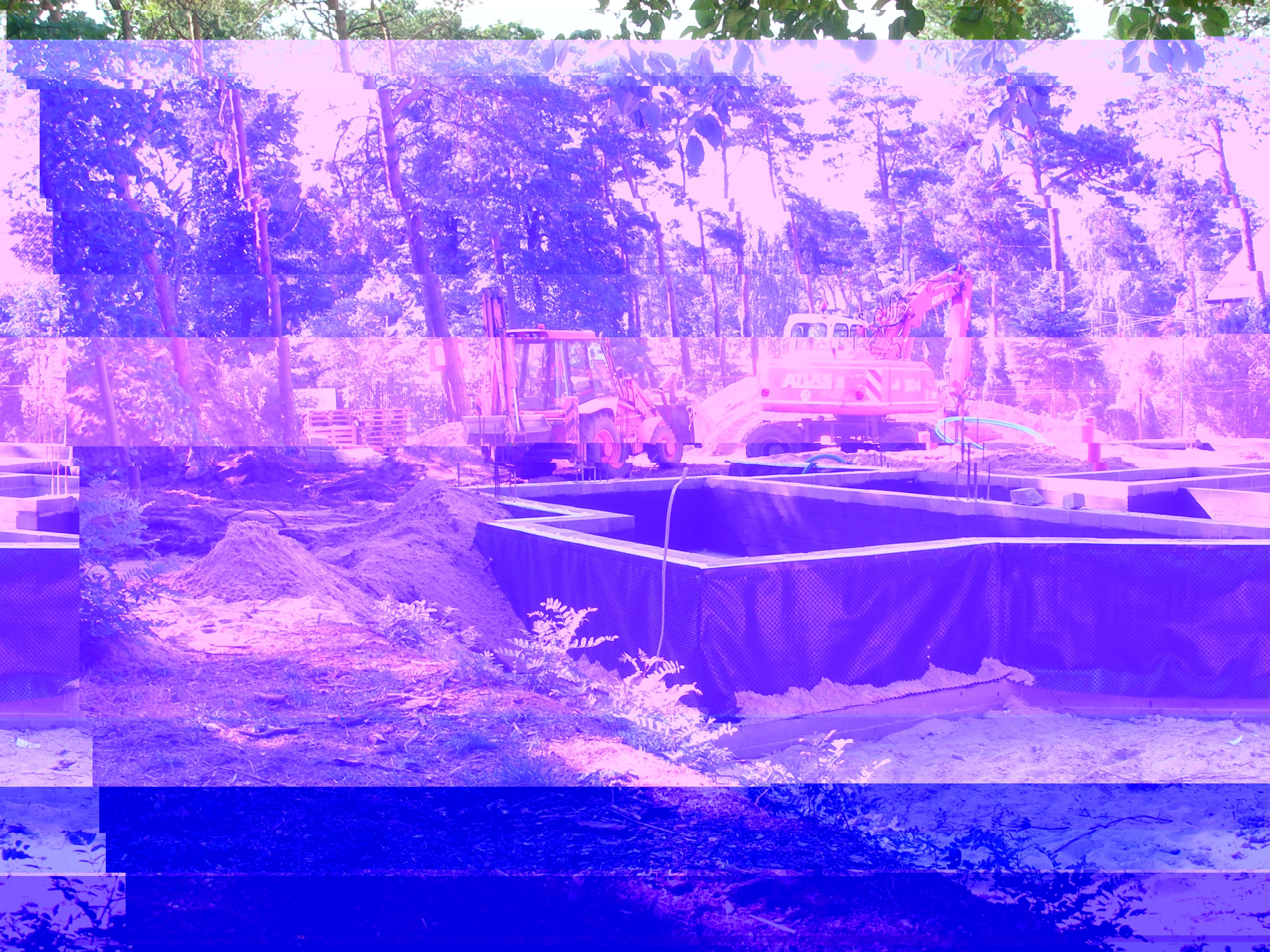

Izolacja pochłonęła kolejne 160kg Disprobitu 90kg Abizolu S i 28 paczek Hydro-Styromax.
Już tylko ok 80m folii kubełkowej i zasypujemy.
Można powiedzieć że udało nam się wyjść z ziemi. Choć ziemi z wykopu były wielkie hałdy to na zbytnie podniesienie terenu nie wystarczyło.
