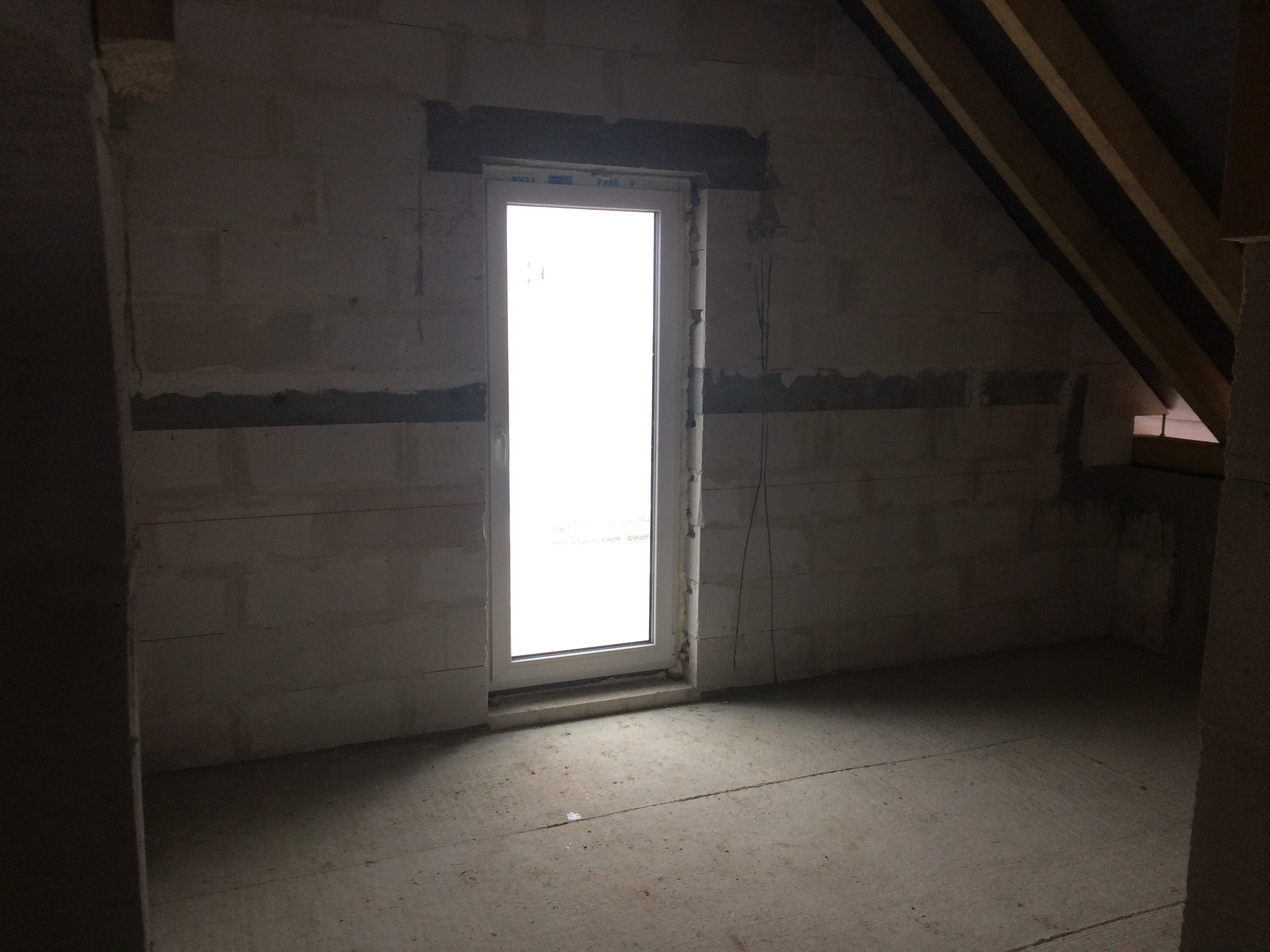

Witam wszystkich budujących AS VII. Buduję domek w Czarnej Białostockiej gdyby ktoś chciał obejrzeć, jestem na etapie montażu stolarki okiennej.

Chętnie bym obejrzała dom, jesteśmy na etapie wyboru projektu i ten wydaje się być rozsądną opcja, boje się tylko tych skosów-czy byłaby opcja zobaczenia zdjęć domu, albo obejrzenia go osobiście? Pozdrawiam, AnnaKRASNALINI pisze:Witam wszystkich budujących AS VII. Buduję domek w Czarnej Białostockiej gdyby ktoś chciał obejrzeć, jestem na etapie montażu stolarki okiennej.

Bez obaw, ścianka kolankowa jest wysoka dzięki temu poddasze jest w 100% wykorzystane. Miejsca jest bardzo dużo.

Witam.Wszystkomizajeli pisze:Chętnie bym obejrzała dom, jesteśmy na etapie wyboru projektu i ten wydaje się być rozsądną opcja, boje się tylko tych skosów-czy byłaby opcja zobaczenia zdjęć domu, albo obejrzenia go osobiście? Pozdrawiam, AnnaKRASNALINI pisze:Witam wszystkich budujących AS VII. Buduję domek w Czarnej Białostockiej gdyby ktoś chciał obejrzeć, jestem na etapie montażu stolarki okiennej.
Oczywiście nie ma problemu z obejrzeniem domu. Będę w Czarnej Białostokiej 30.04 także zapraszam. Proszę podać e-mail to napiszę numer telefonu.
