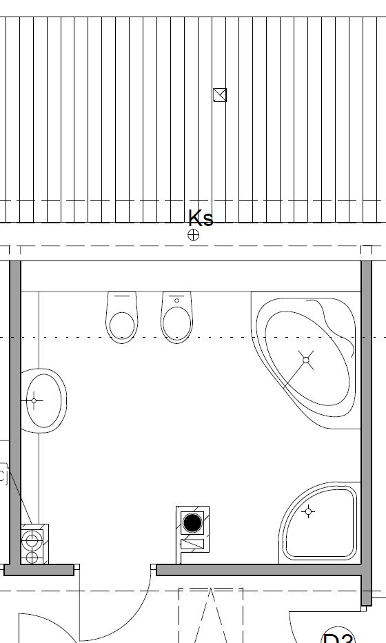

3. Co sądzicie o następujących przeróbkach w projekcie poddasza:
- przesunięcie ściany między pokojem a pralnią (powiększenie pokoju kosztem pralni)
- przeniesienie łazienki w miejsce fragmentu pokoju i garderoby
Ściana działowa między pokojem a garderobą jest póki co ustawiona orientacyjnie.
Rysunek w linku poniżej - wybaczcie niefachowe ułożenie terakoty
https://i.imgur.com/XA2Qn3m.jpg
Interesuje mnie przede wszystkim kwestia doprowadzenia pionów do łazienki w nowej lokalizacji - czy waszym zdaniem jest to w ogóle możliwe?

Faktycznie to wygląda na największy problem w przypadku tej łazienki.tmach pisze:https://i.imgur.com/XA2Qn3m.jpg
Ja bym to raczej widział w ten sposób: Pionem kanalizacji trzeba byłoby trafić na parterze obok okna gabinetu, ale tak żeby się jeszcze zmieścić w gabinecie i nie robić pionu w salonie. W odwodzie zostaje jeszcze możliwość odwodnienia prysznica i wanny w tym samym pionie, co kominek.
Pamiętajcie o wentylacji mechanicznej - widać ją na rys. szczegółowych (są na stronie Asa pod wizualizacją, w zakładce "Do pobrania"). Chyba, że nie robicie rekuperacji, wtedy zamiast tej wentylacji można zrobić pion przy ścianie korytarza.
