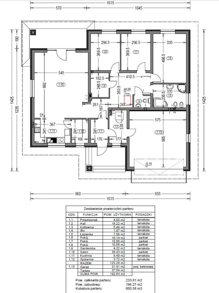

To mnie zmartwiliście, myślałam, że nie będzie z tym poddaszem, aż tyle problemów. W głowie już dawno miałam pomysł, żeby zrobić na górze pokój gościnny i graciarnię. A schody zrobić spiralne, aby zajmowały jak najmniej miejsca. Tu chciałabym przenieść właz.
właz
właz
schody spiralne
schody spiralne
Nie wiem tylko czy to się zmieści, nie konsultowałam tego z żadnym architektem, ani budowlańcem:/ A co Wy myślicie?

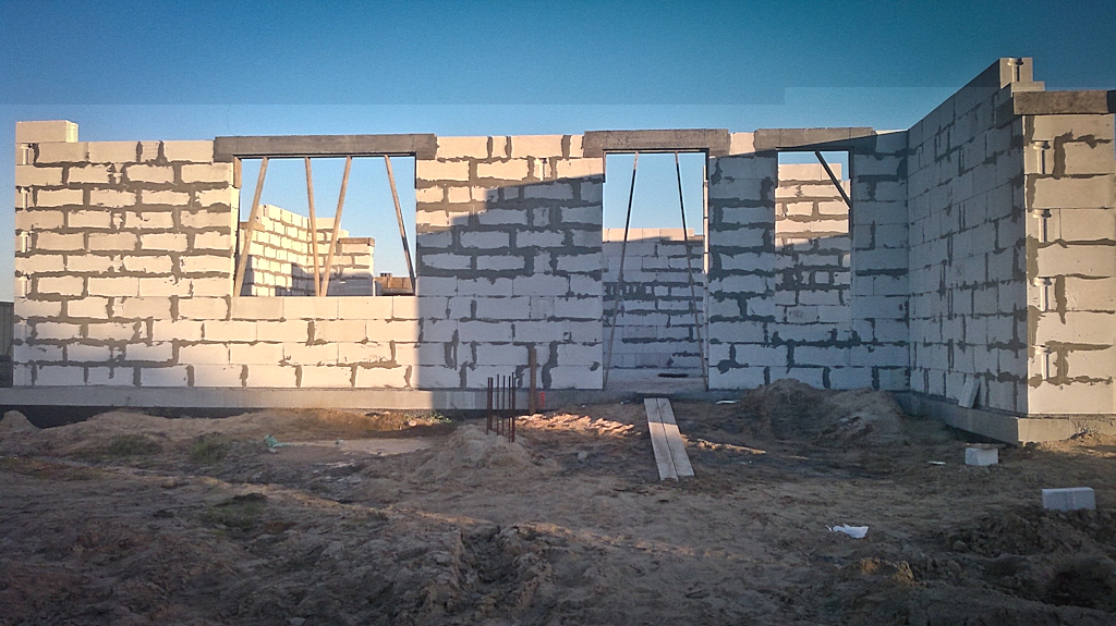

I kilka aktualniejszych zdjec.

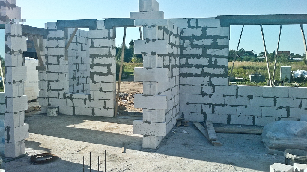

Witam dawno mnie nie było pochłonięty byłem budową dołączam kilka zdjęć
Mamy skończone zero w górę pną się ściany.

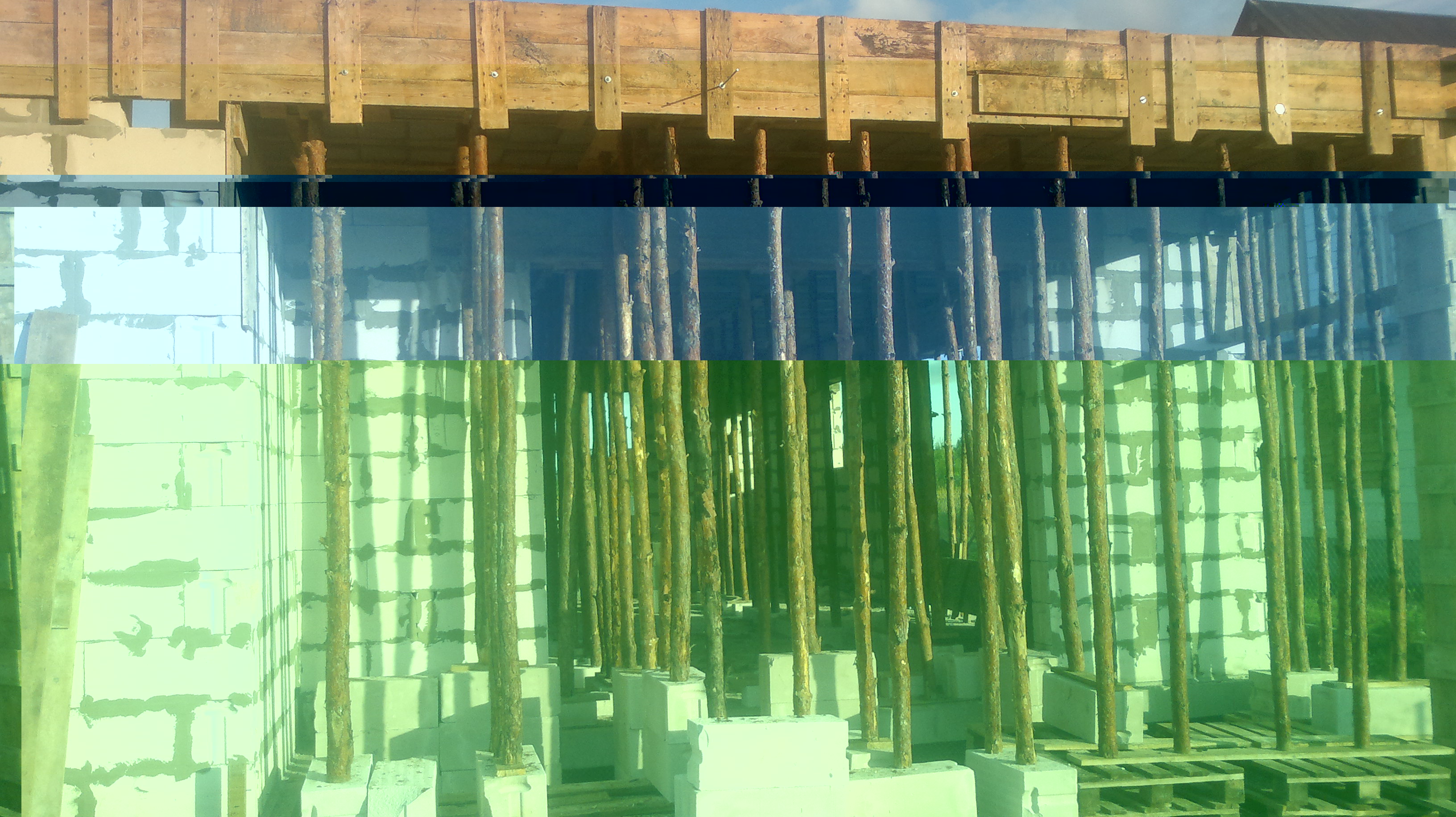

Witam, moje nowe fotki. Ostatnio szukałem stempli, zajęło mi to trochę czasu ale już są .W przyszłym tygodniu będziemy zalewać strop .

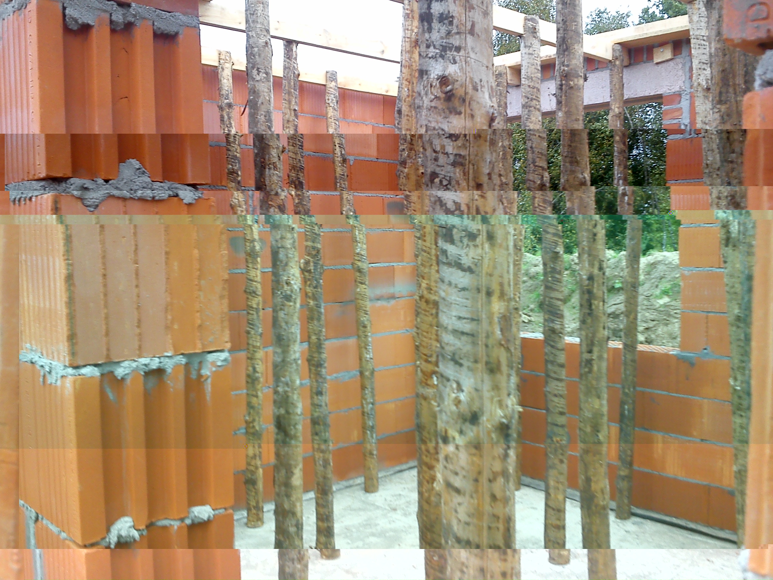

Kominy pomurowane, wszystkie slupy zalane, zostal kawalek stropu nad tarasem wejsciowym i powoli mozna myslec o zalewaniu
