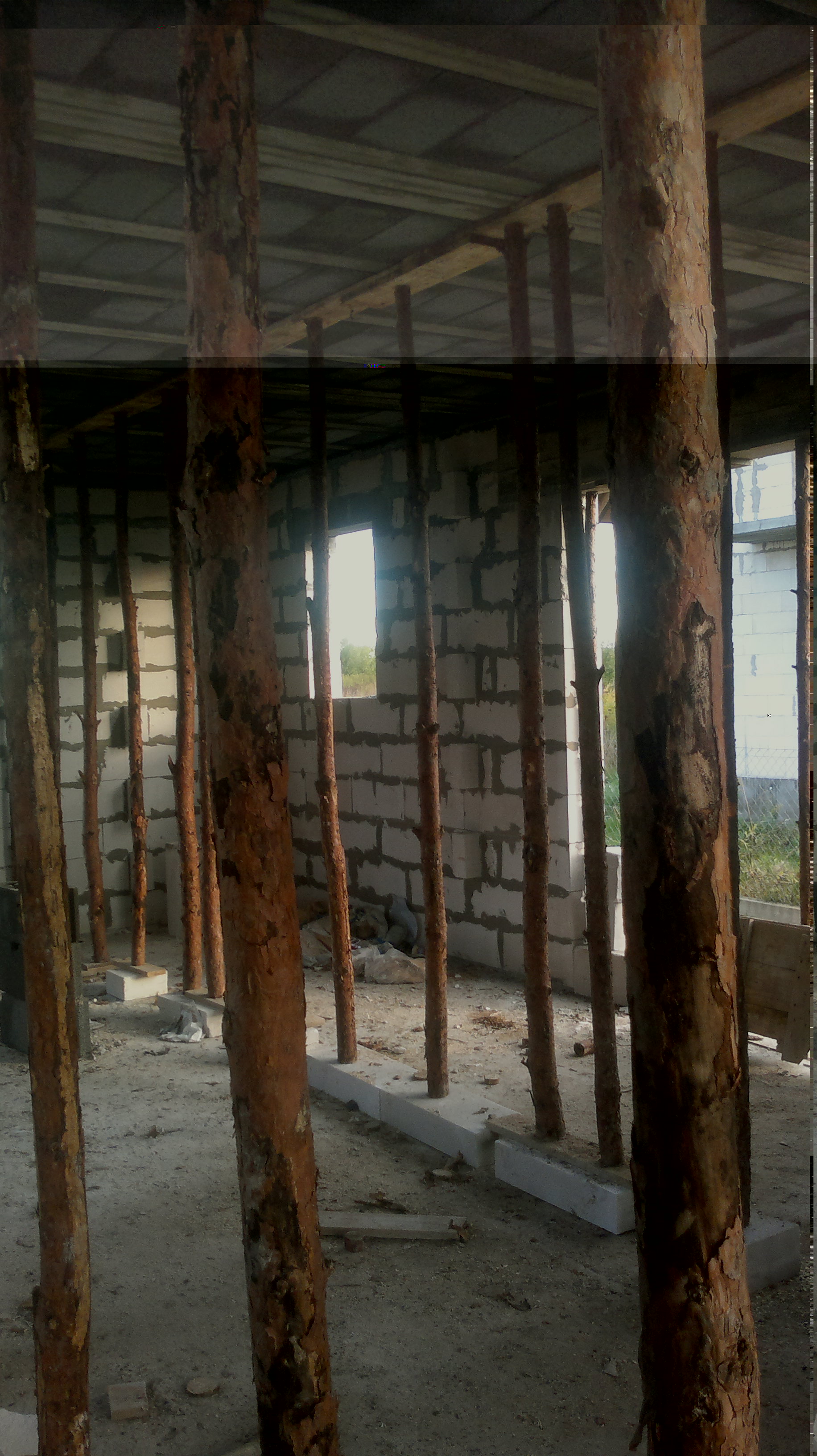

Z tym dachem to jest sporo roboty, slupy sa tak liczne bo i w projekcie byl strop monolityczny lany, wiec dla projektanta to bez znaczenia gdzie postawi slup i nawtykal ich tyle ile mu pasowalo. Napewno tak zaprojektowany dach jest super mocny.
Ale jezeli juz zmienic rodzaj stropu na Teriva trzeba myslec gdzie beda slupy i tam stawiac belki i pewnie je jeszcze dozbrajac?
Wszystko zalezy od obciazen jakie te slupy przenosza. Moze mozna zredukowac ilosc slupow na srodku, moj dekarz zaproponowal kleszcze ale to musi zatwierdzic moj KB (ma uprawnienia architekta) wiec czekam.
Jak cos sie dowiem to dam znac. (przynajmniej odnosnie tych slupow w korytarzu.
Tu widac mniejwiecej pozycje slupow na stropie. Nad garazem musialem przesunac slupy o 90 cm o tyle wydluzony mam garaz.
TU widac ktore slupy najbardziej przeszkadzaja aby zrobic otwor na schody, naszczescie nie podtrzymuja koszy wiec chyba da sie je zastapic kleszczami albo jakos inaczej.
A i ta czerwona belka to taki pomysl dekarza aby prosciej zrobic dach, jak zamknie tak czesc dachu to bedzie duzo stabilniejszy a konstrukcja sama sie bedzie lepiej trzymala.

I kilka aktualniejszych zdjec.

KIlka zdjec...

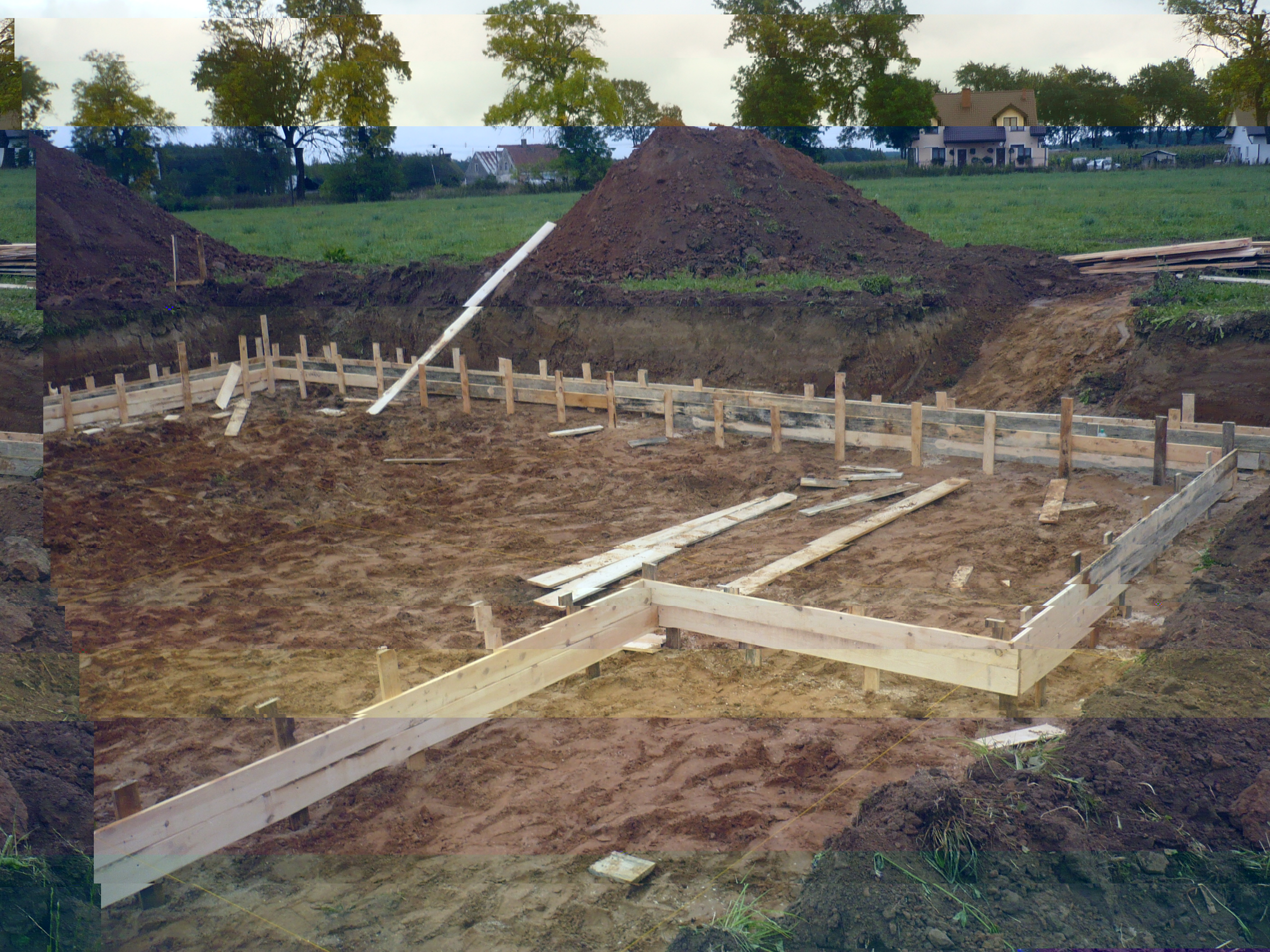

Witam dawno mnie nie było pochłonięty byłem budową dołączam kilka zdjęć
Mamy skończone zero w górę pną się ściany.

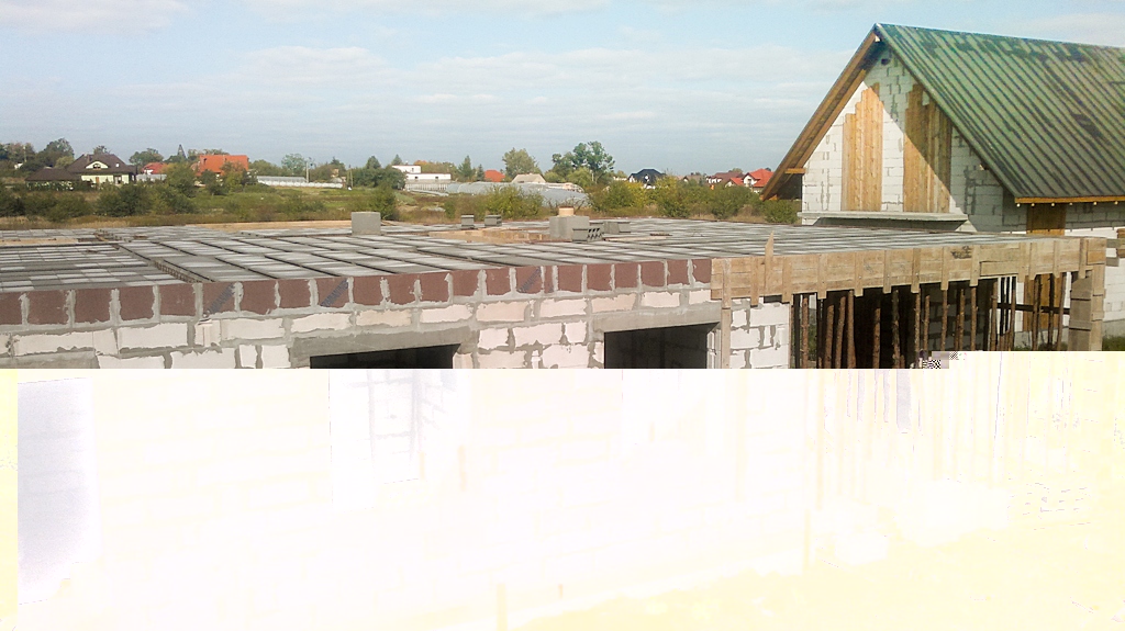

Przyjechala Teriva,
po wycenach plyt zeranskich i monolitu stwierdzilem, ze wole teriva.
92 belki + 1300 pustakow.
Dzieki Teriva latwiej mi bedzie zrobic otwor na schody w korytarzu (w przyszlosci) oraz schody strychowe w garazu
pod slupy zastosuje podciagi z 3 belek teriva dozbrojonych 4 pretami fi 16 i 3 pretami fi12 (lacznie 44 mb podciagow.)

Witam, moje nowe fotki. Ostatnio szukałem stempli, zajęło mi to trochę czasu ale już są .W przyszłym tygodniu będziemy zalewać strop .

Kominy pomurowane, wszystkie slupy zalane, zostal kawalek stropu nad tarasem wejsciowym i powoli mozna myslec o zalewaniu
