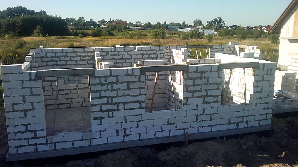

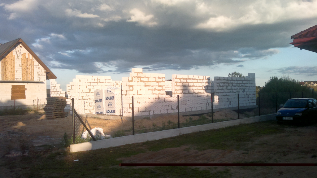

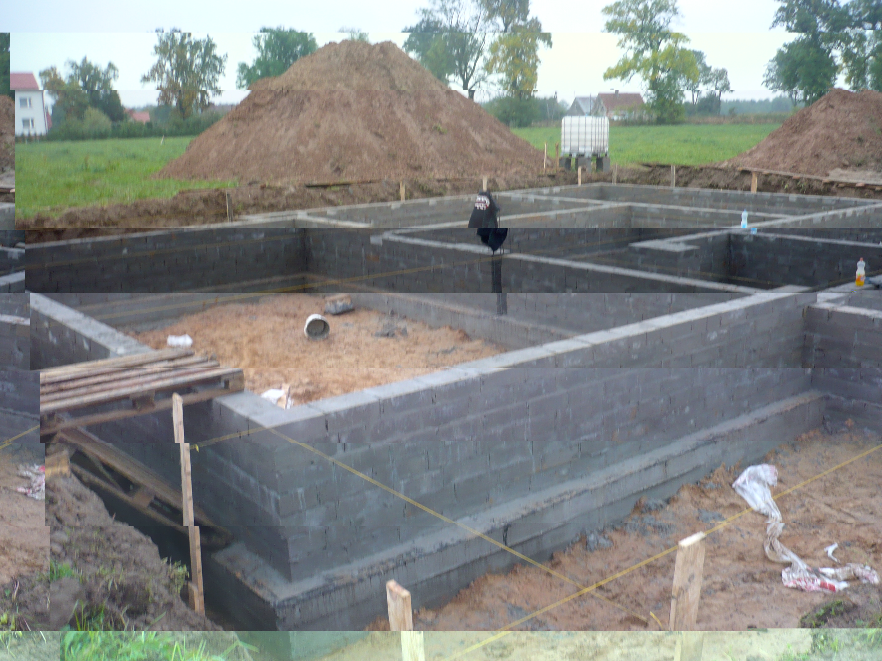

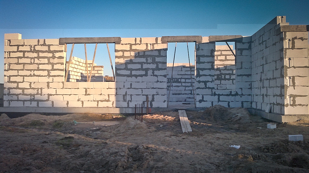

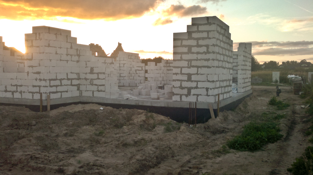

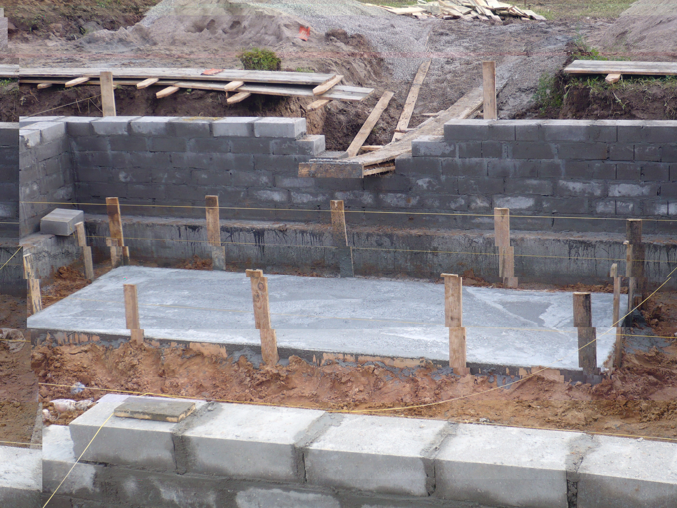

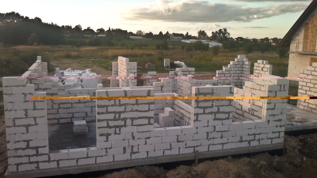

Witam dawno mnie nie było pochłonięty byłem budową dołączam kilka zdjęć
Mamy skończone zero w górę pną się ściany.

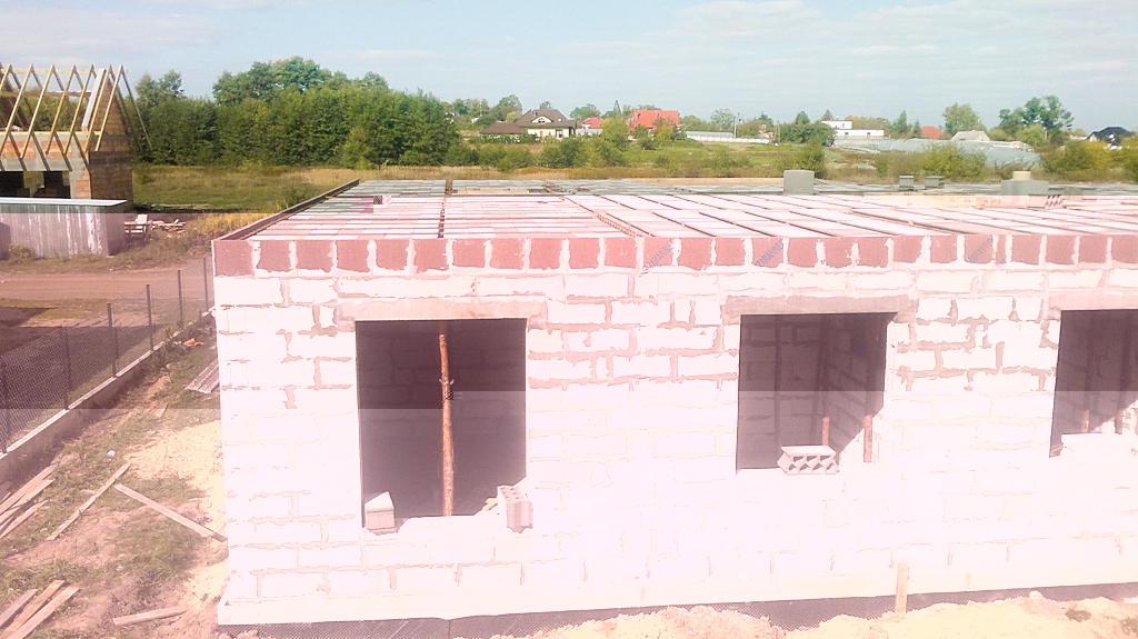

Przyjechala Teriva,
po wycenach plyt zeranskich i monolitu stwierdzilem, ze wole teriva.
92 belki + 1300 pustakow.
Dzieki Teriva latwiej mi bedzie zrobic otwor na schody w korytarzu (w przyszlosci) oraz schody strychowe w garazu
pod slupy zastosuje podciagi z 3 belek teriva dozbrojonych 4 pretami fi 16 i 3 pretami fi12 (lacznie 44 mb podciagow.)

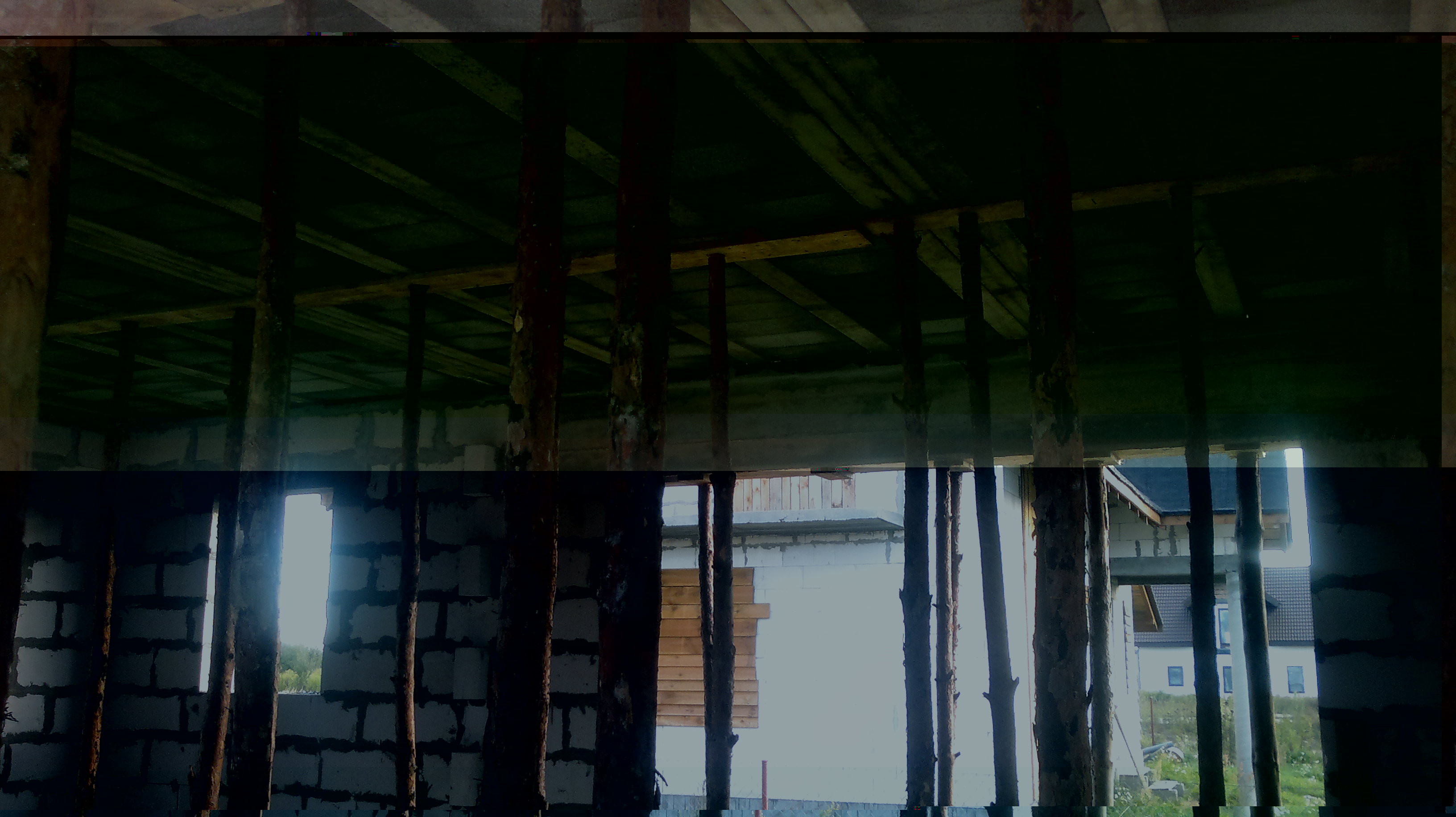

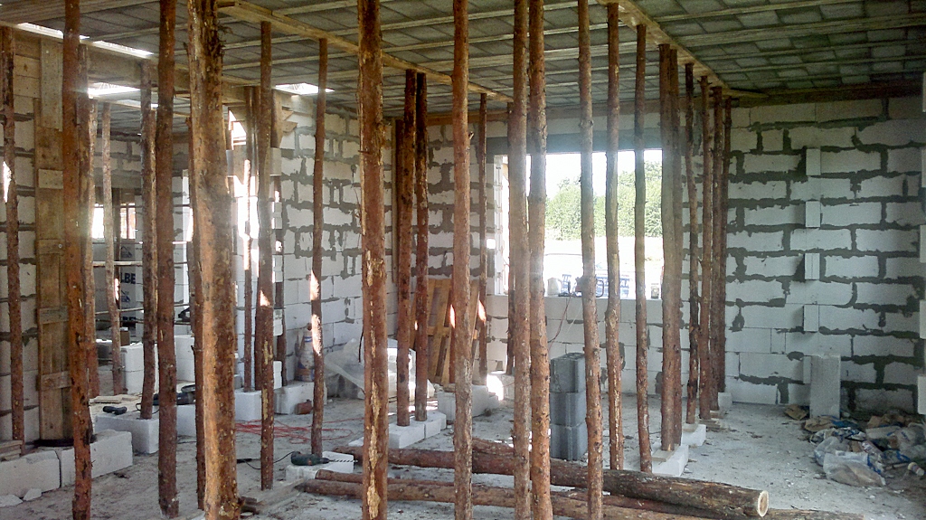

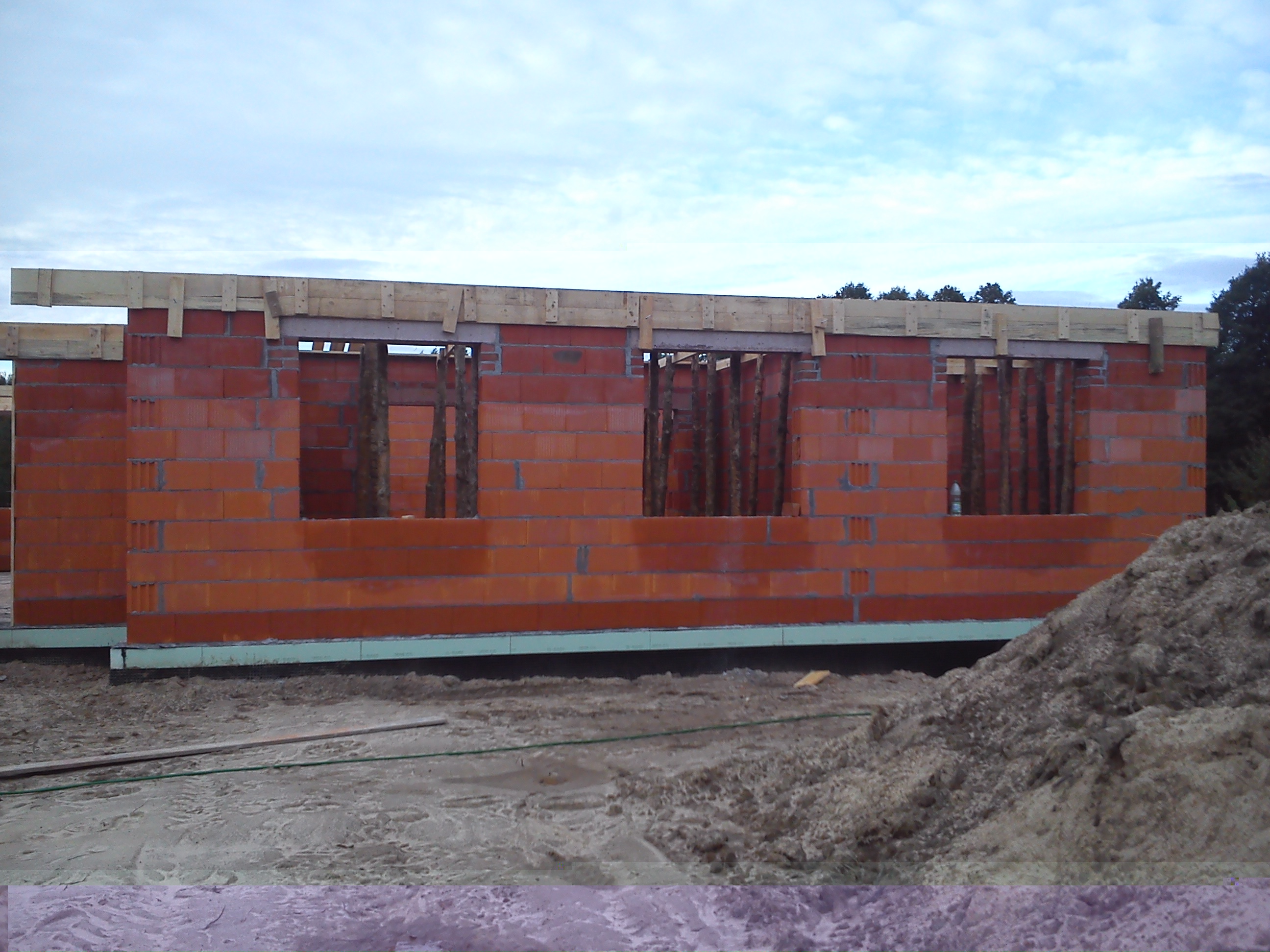

Witam, moje nowe fotki. Ostatnio szukałem stempli, zajęło mi to trochę czasu ale już są .W przyszłym tygodniu będziemy zalewać strop .

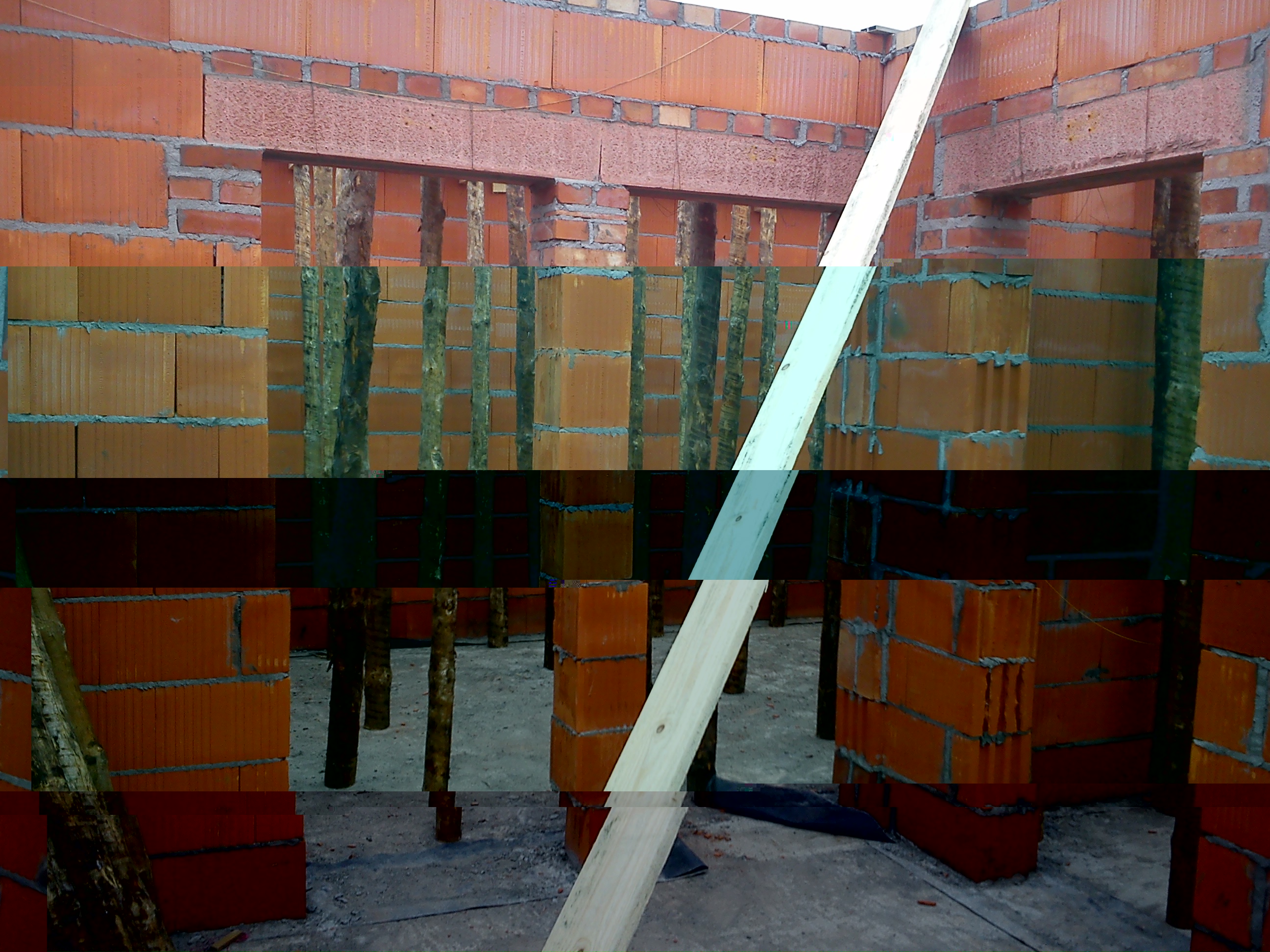

Kominy pomurowane, wszystkie slupy zalane, zostal kawalek stropu nad tarasem wejsciowym i powoli mozna myslec o zalewaniu
