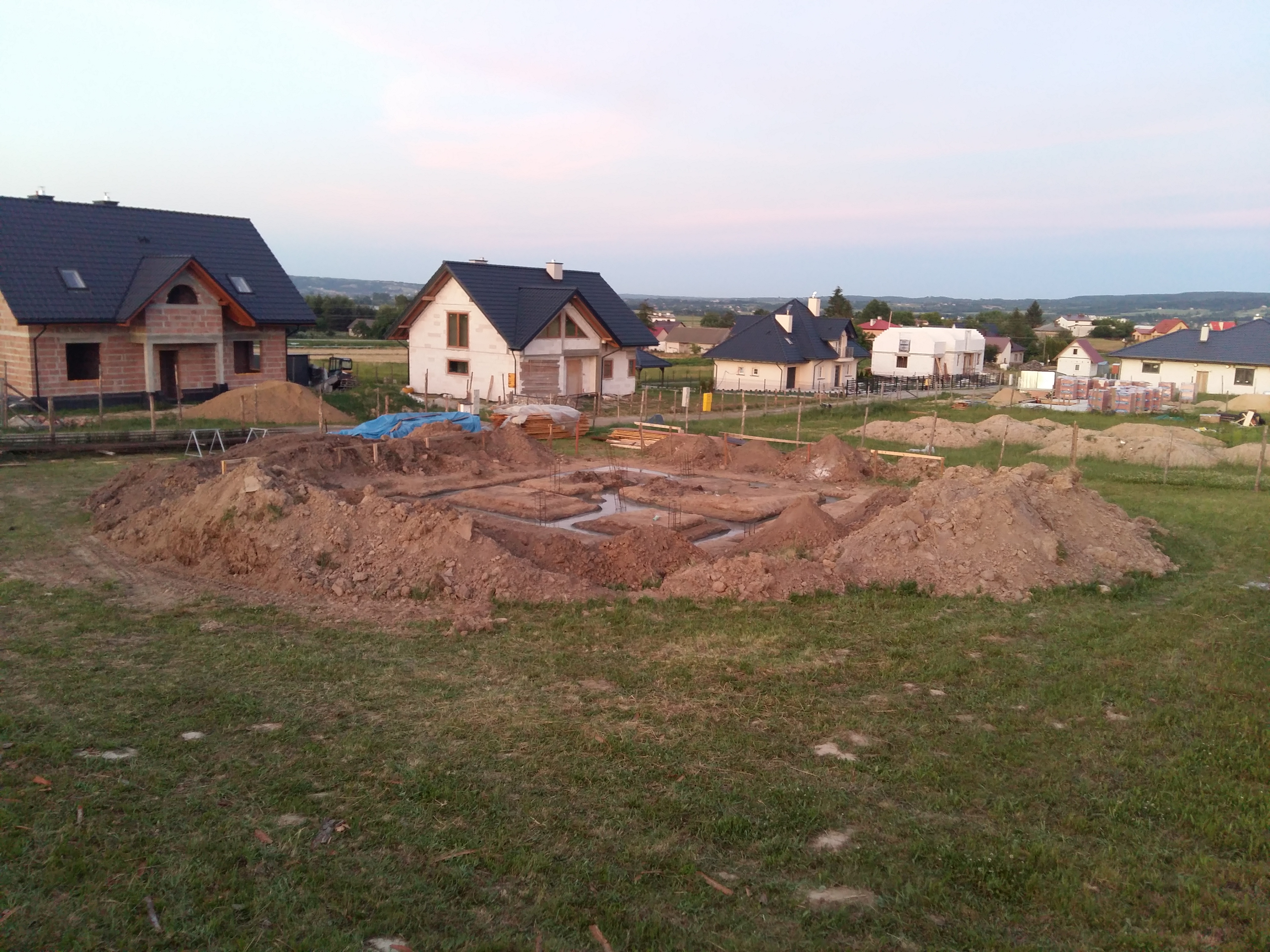

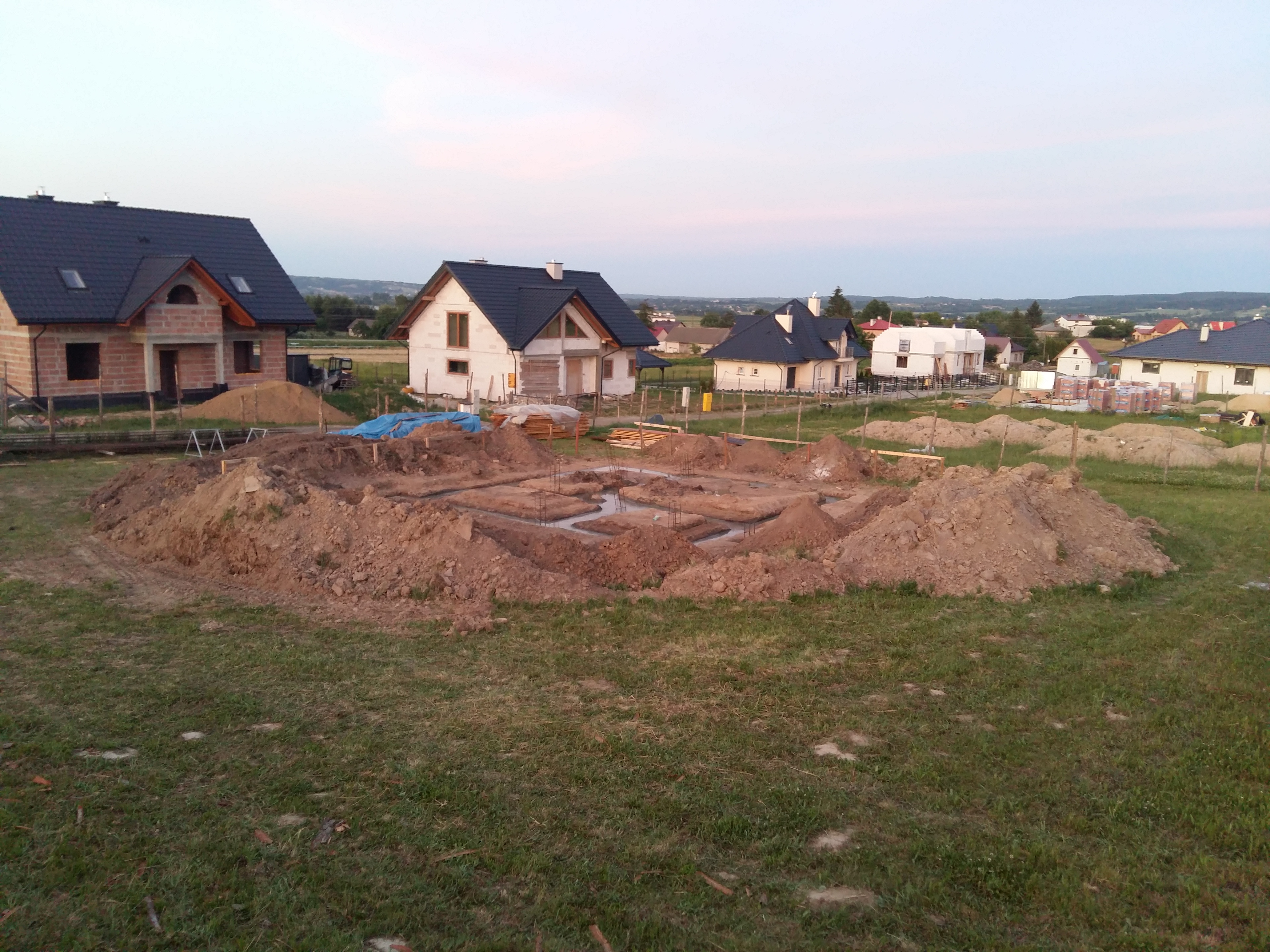

Witam, prace aktualnie są na etapie fundamentów. W tym tygodniu działamy dalej.

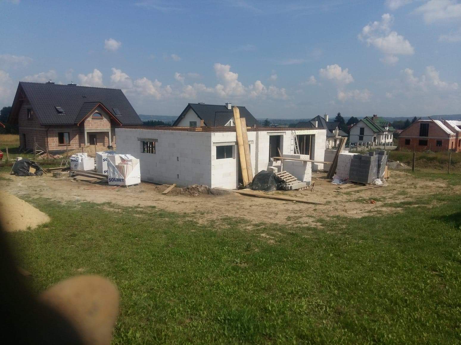

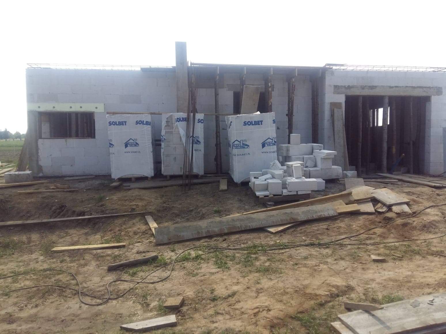

Połowa As 9 z małymi zmianami :) :D
