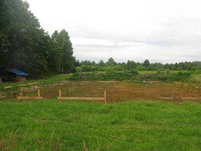

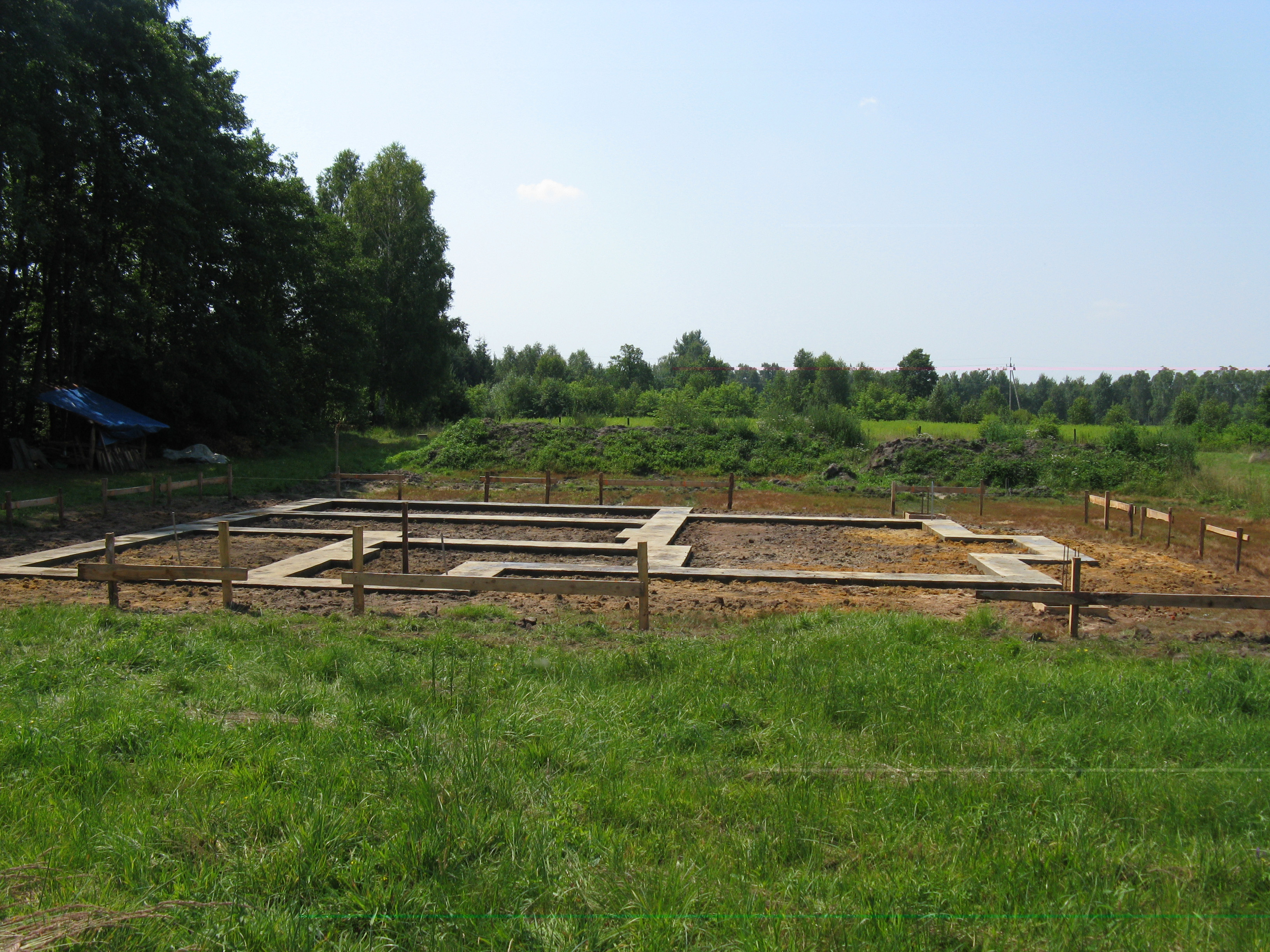

1 VII wytyczenie działki przez geodetę
tak mało, a już cieszy :)

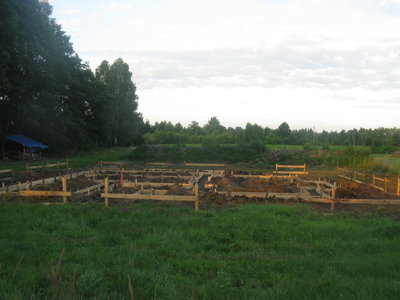

20-23 VII Szalunki, wykopy i zbrojenie

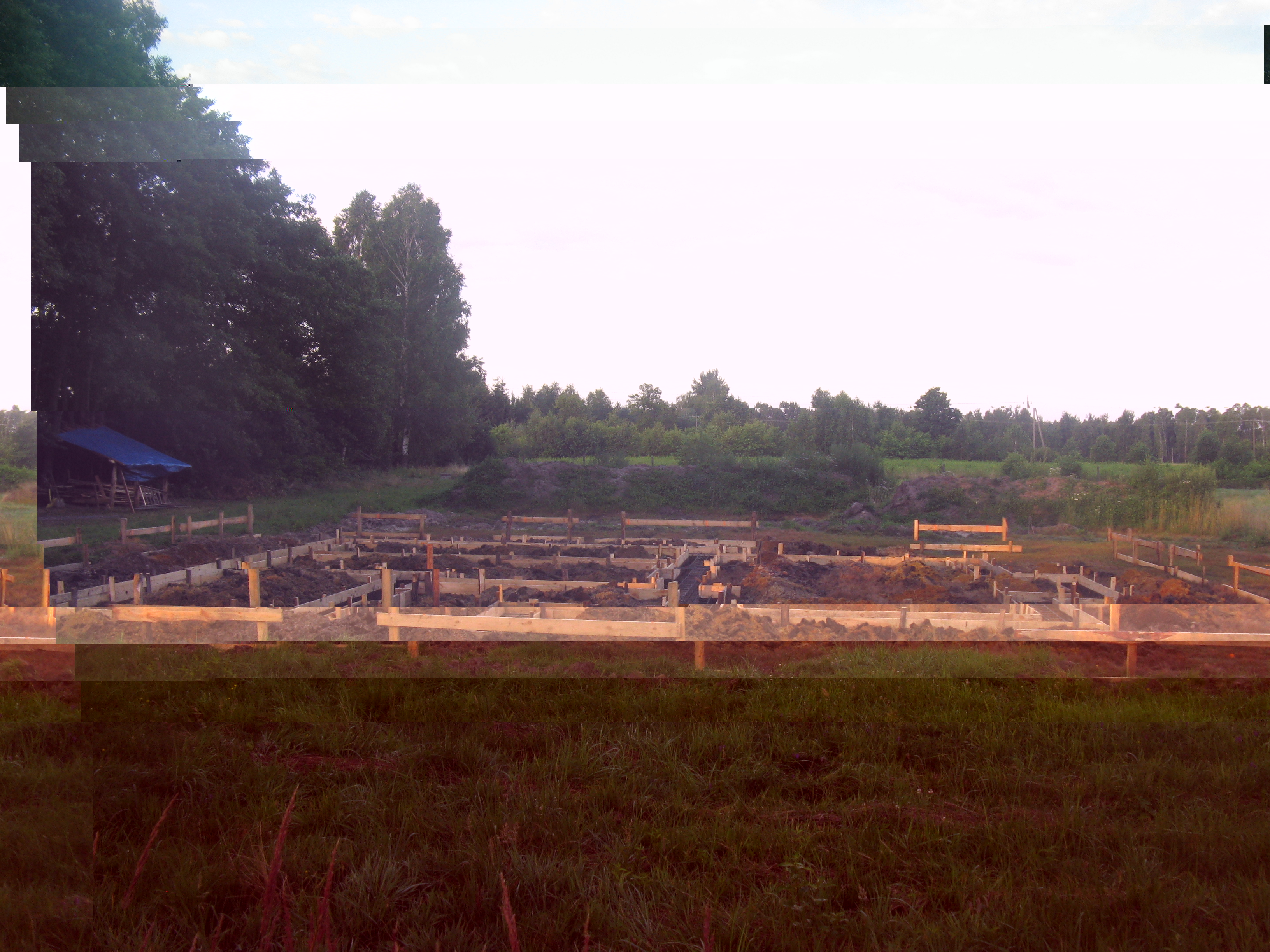

Ława w 100% GOTOWA. Czas na fundament ;)

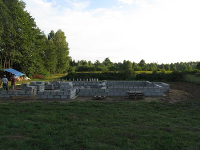

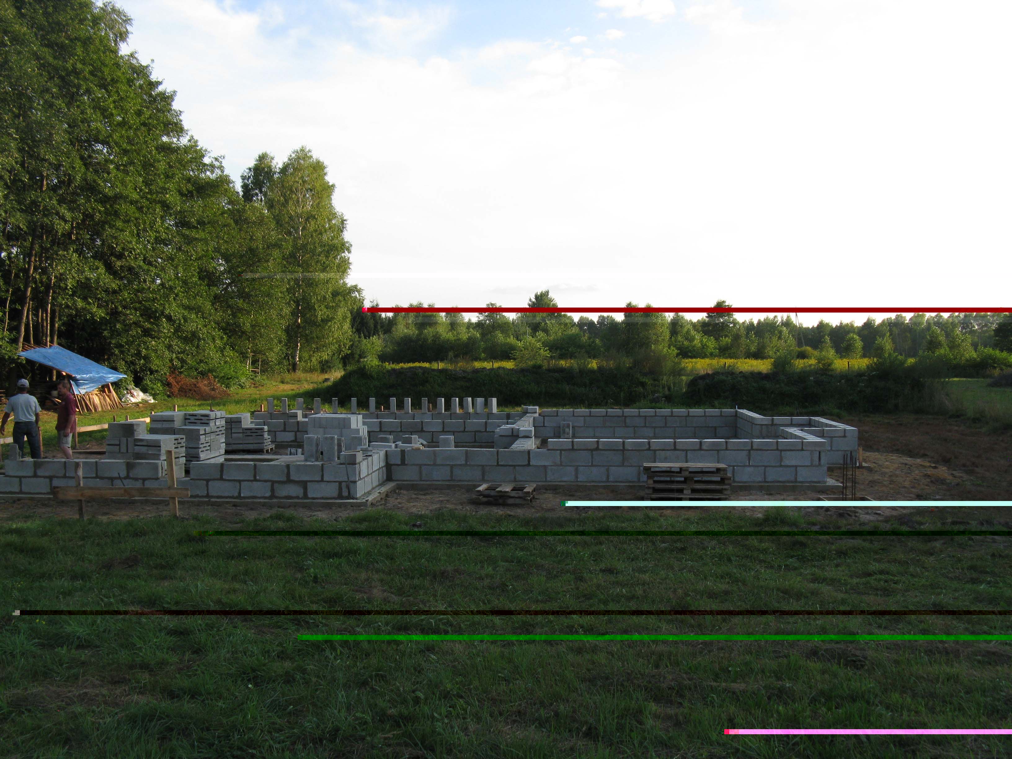

Fundament miło rośnie! :D 1-2 dni i bloczki będą na swoim miejscu :P

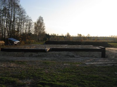

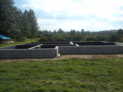

Fundament wymurowany. Od środka malowanie dysperbitem i można sypać do środka piach. :D Na koniec wieniec ocieplenie, obsypać z zewnątrz i można zimować ;)
dawidrekin
Posty: 20
Rejestracja: 24 cze 2013, 07:11
Re: GRYF II "LUSTRO"
Post autor: dawidrekin »

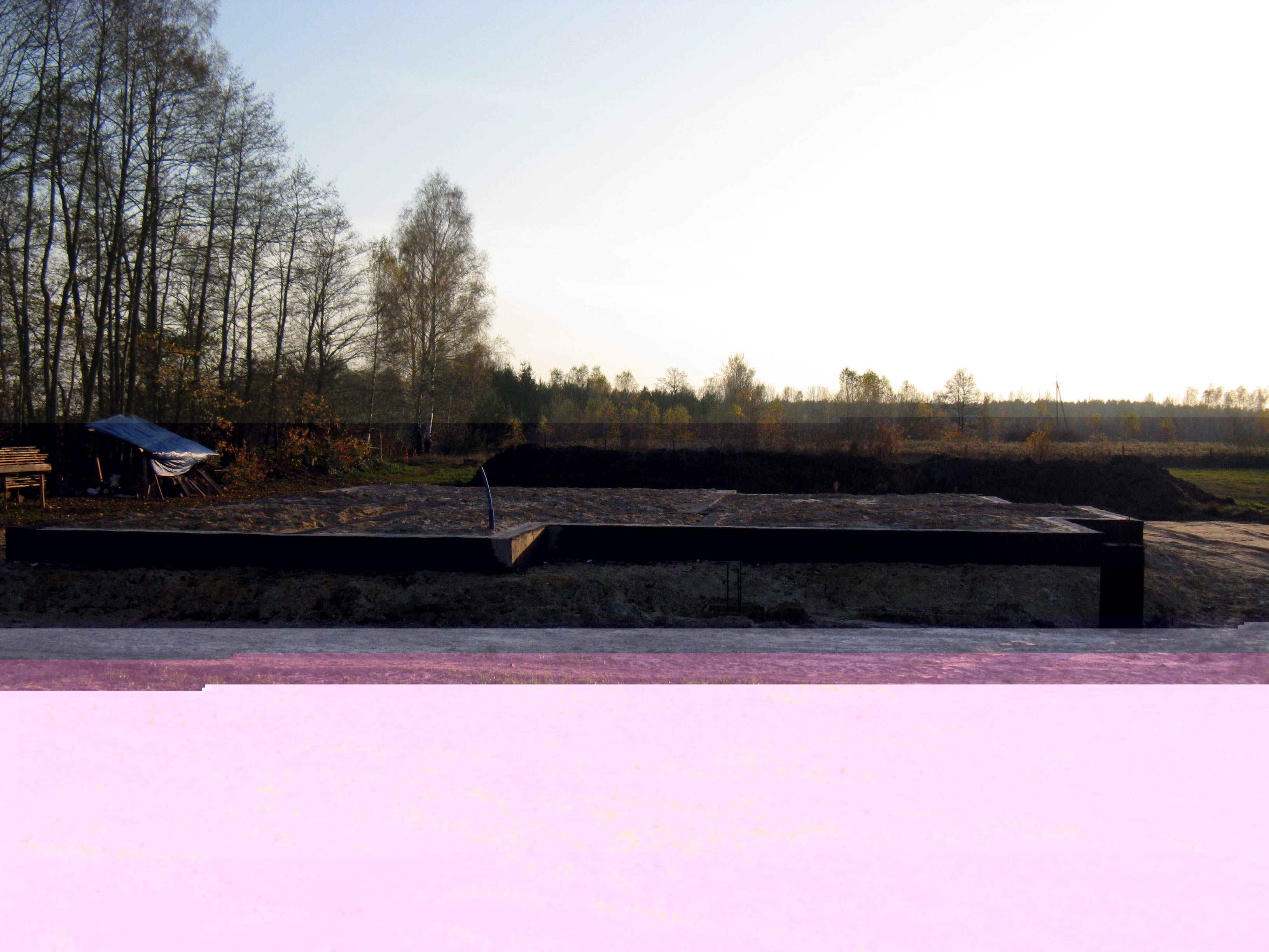

Od ostatniej wstawki troszkę się zmieniło. Fundament wzbogacił się o wieniec. Całość została docieplona styropianem (10cm), środek cały wypełniony piachem, podciągniecie rury kanalizacyjnej i wody do "środka" domu i oczywiście obsypany piachem od zewnątrz. :D
