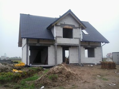

Właśnie budujemy ten domek w wersji lustrzanej ;] zaczęliśmy w tym roku i narazie wygląda to tak

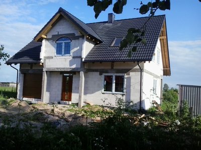

Bardzo się cieszę że ktoś napisał bo od dawna szukam kontaktu z kims kto też buduje ten projekt. Myśmy nie zmieniali rozmiaru okien ale wręcz zastanawialiśmy się nad wstawieniem dwóch na bocznej ścianie z salonie, no ale ostatecznie zostało tak jak jest w projekcie i jesteśmy zadowoleni bo światła z salonie jest faktycznie dużo, chyba trochę bym się bała zmieniać te wymiary zwłąszcza te tarasowe (bo to dość duża zmiana). Myśle że jeżeli chodzi o koszta to nie będzie to chyba jakaś dramatyczna różnica, chyba że jest jakaś super promocja na okna o takim wymiarze akurat. Czy robiliście może jeszcze jakieś zmiany?? U nas tego zbyt dużo nie było ale zrobiliśmy przejście z kotłowni do garażu i drzwi do kotłowni zrobiliśmy na tej ścianie bocznej a nie tak jak było w projekcie z tyłu domu, zmniejszyliśmy ilość okien dachowych no i w sumie tyle. Czekam na zdjęcia, dodaje swoje ze stanu obecnego i pozdrawiam ;]
