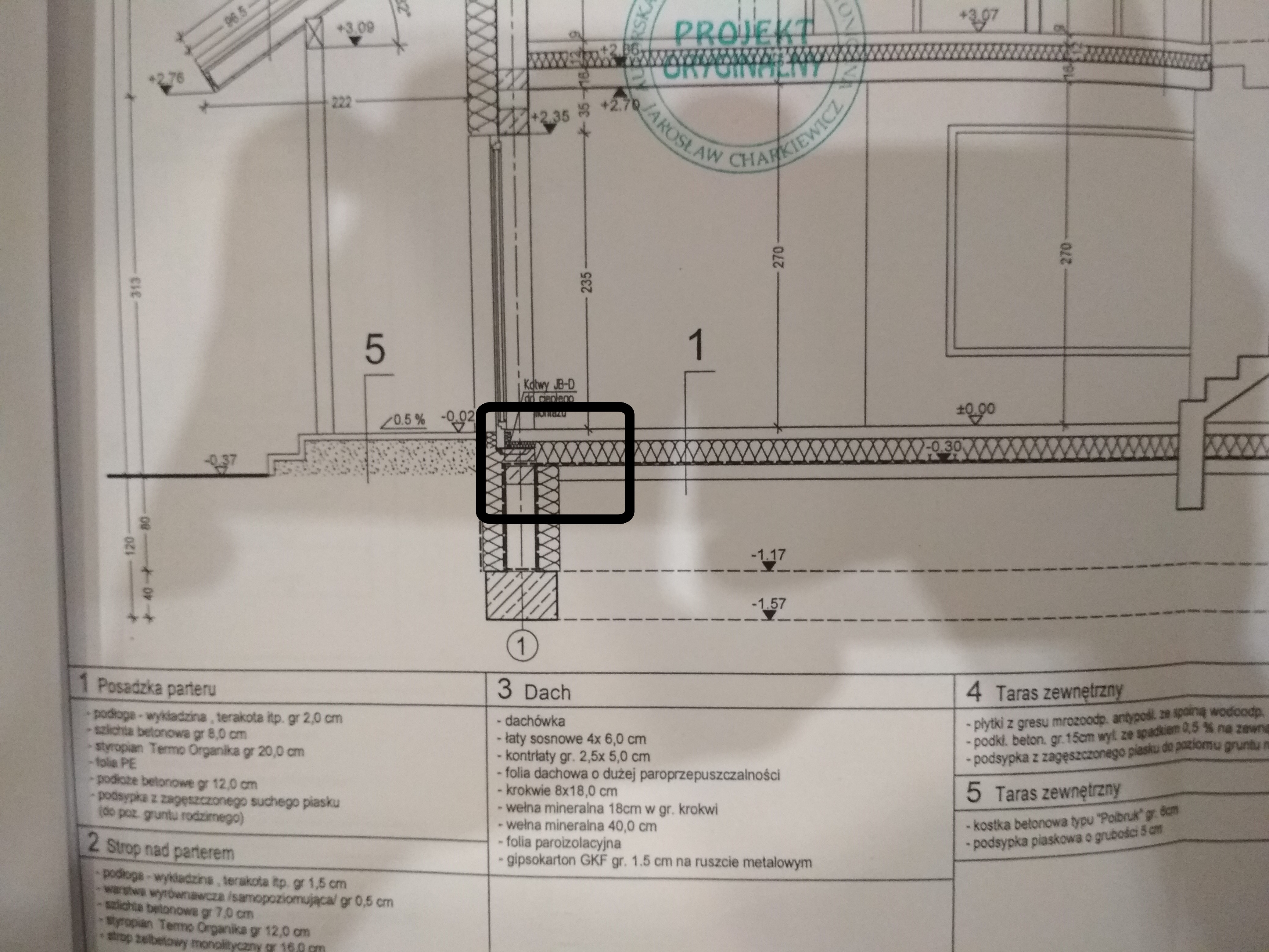

witam, mam pytanie odnośnie fundamentów- czy przy posadzce parteru płyta betonowa, która jest na podsypce, jest w jakiś sposób połączona ze ścianami fundamentowymi? Czy ta płyta nie powinna być połączona z wieńcem? Z rysunku wynika, że ona jest tylko na warstwie piasku i styka się z ociepleniem ściany fundamentowej.

chodzi ci kolego Lukas o płytę chudziaka? jeśli tak, to nie jest wymagane aby byla ona połączona z wieńcem ściany fundamentowej, a wręcz odwrotnie wskazana jest dylatacja pomiędzy nimi.
Nawiasem mówiąc stosowanie chudziaka nie jest nawet wymagane, jest on stosowany w Polsce bo tak wygodniej wykonawcom, w systemie norweskim nie ma czegoś takiego jak chudziak.

Chodzi o połączenie podłoża betonowego z wieńcem nad ścianą fundamentową.
Według rysunku jest tylko warstwa styropianiu bez wzajemnego połączenia, rozdzielająca fundament z podłogą na gruncie.

połączenie sztywne, tak jak na projekcie nie jest wymagane,nie wykonuje się go bo potrzebna tam jest dylatacja, tak po chłopsku, jak połączysz i będzie ci osiadał budynek, to ci popęka.

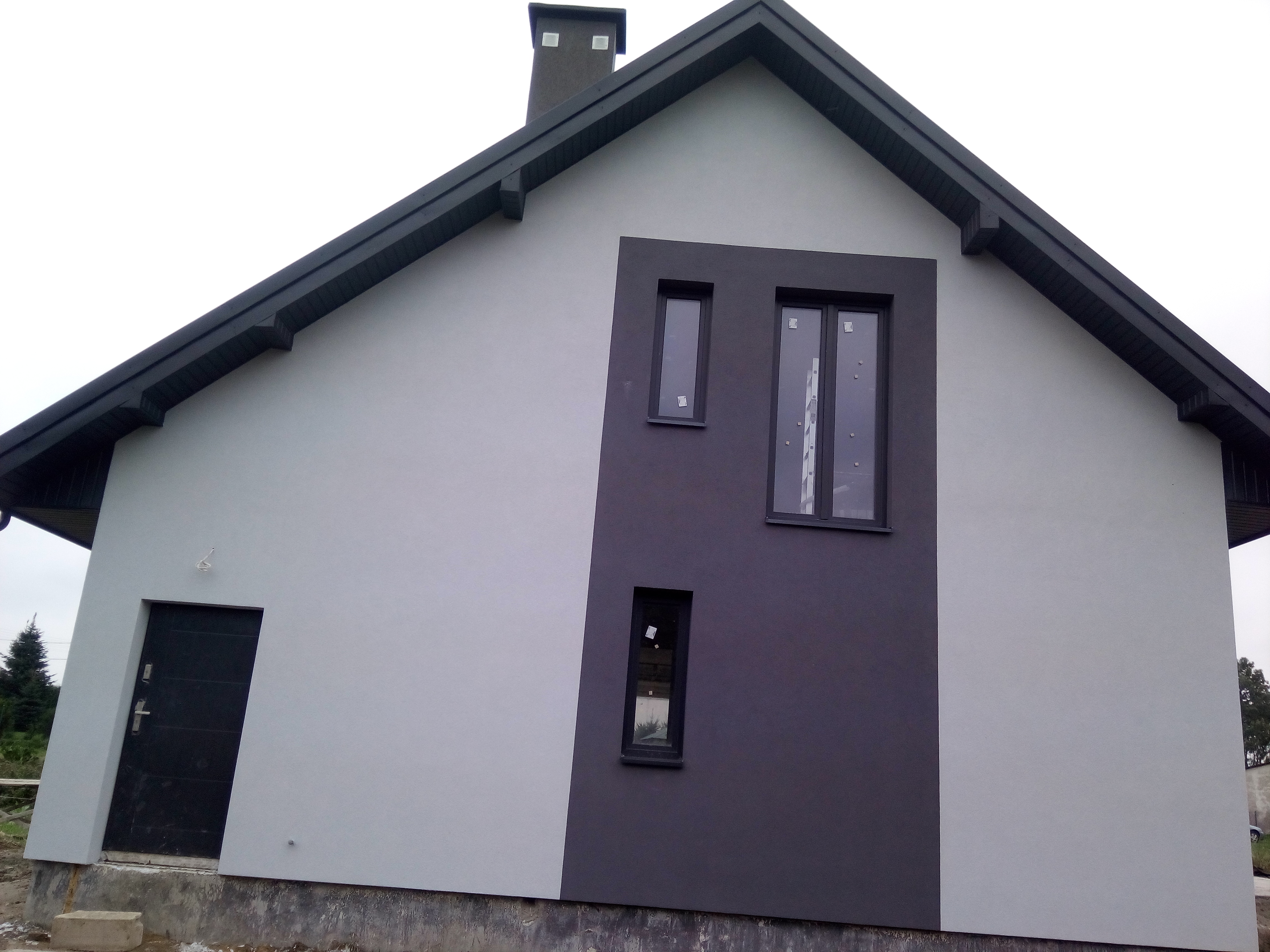

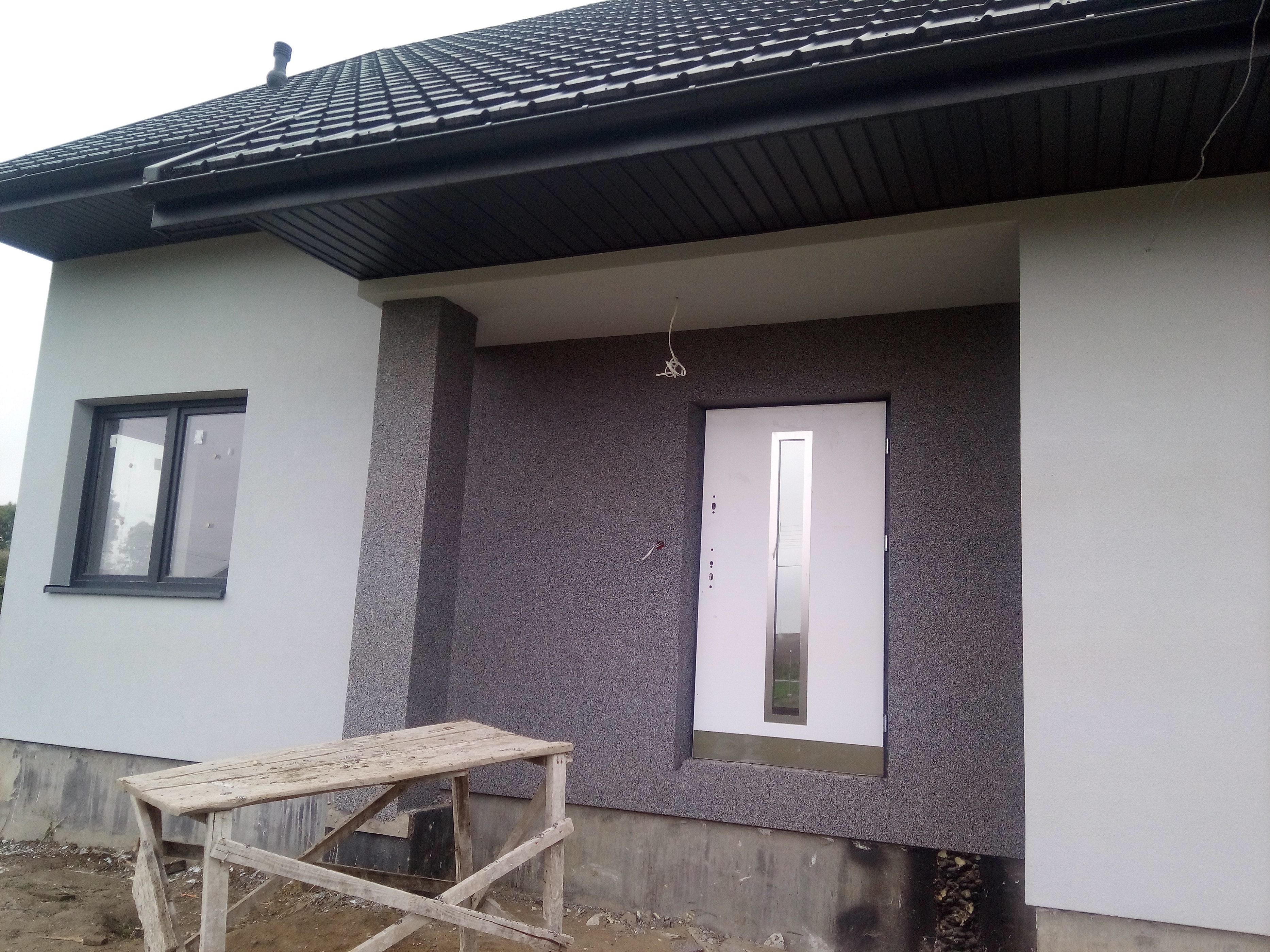

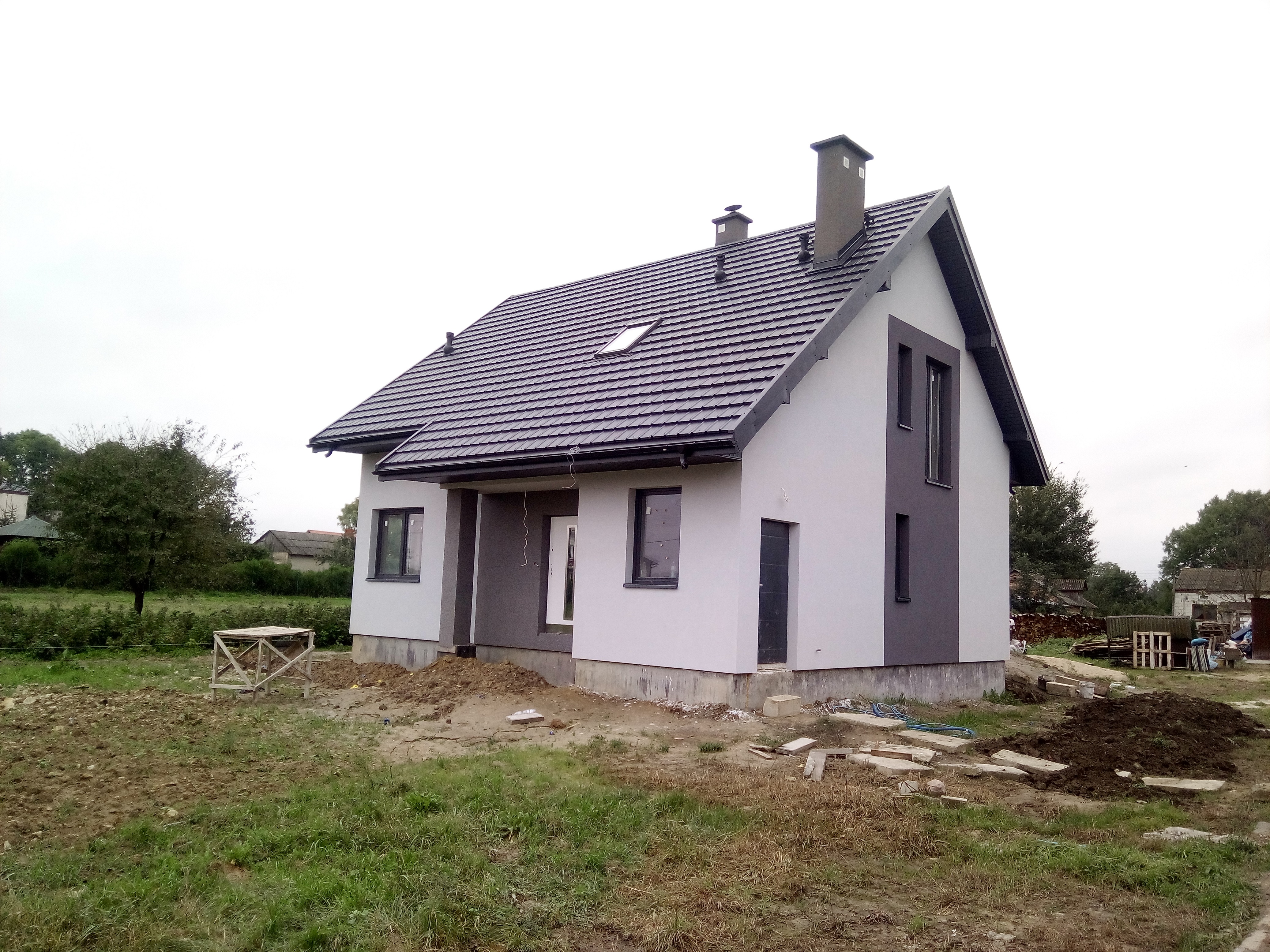

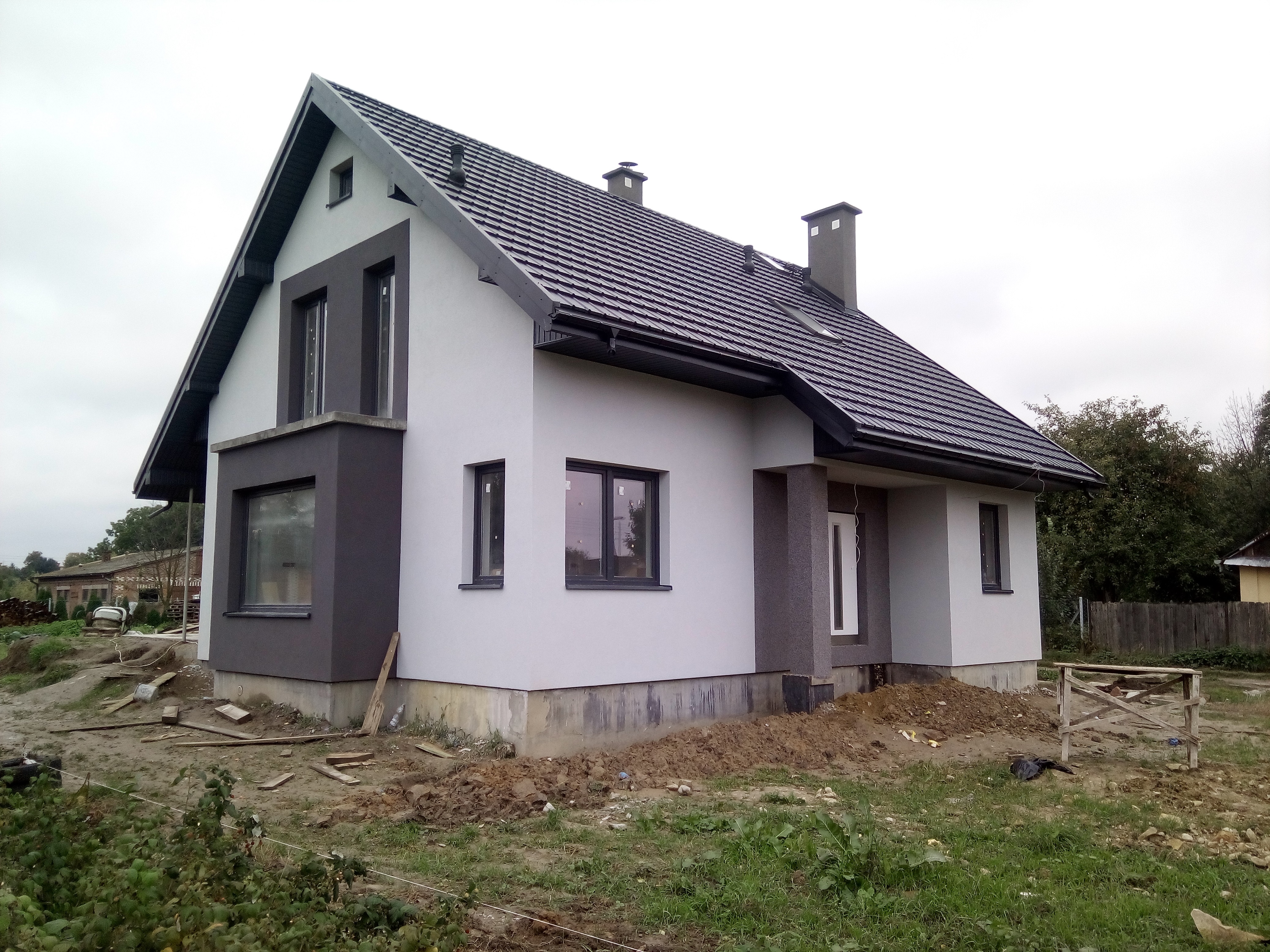

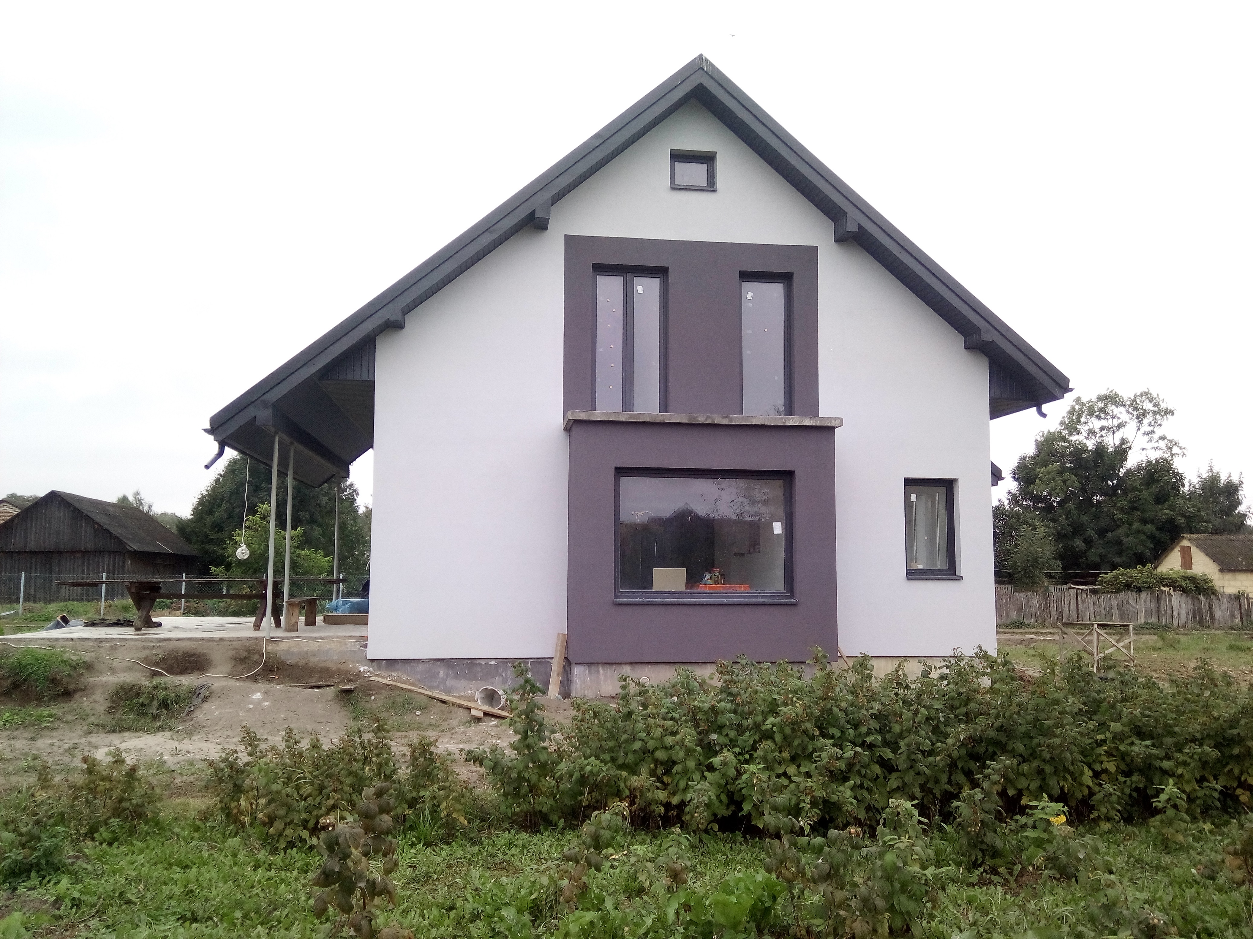

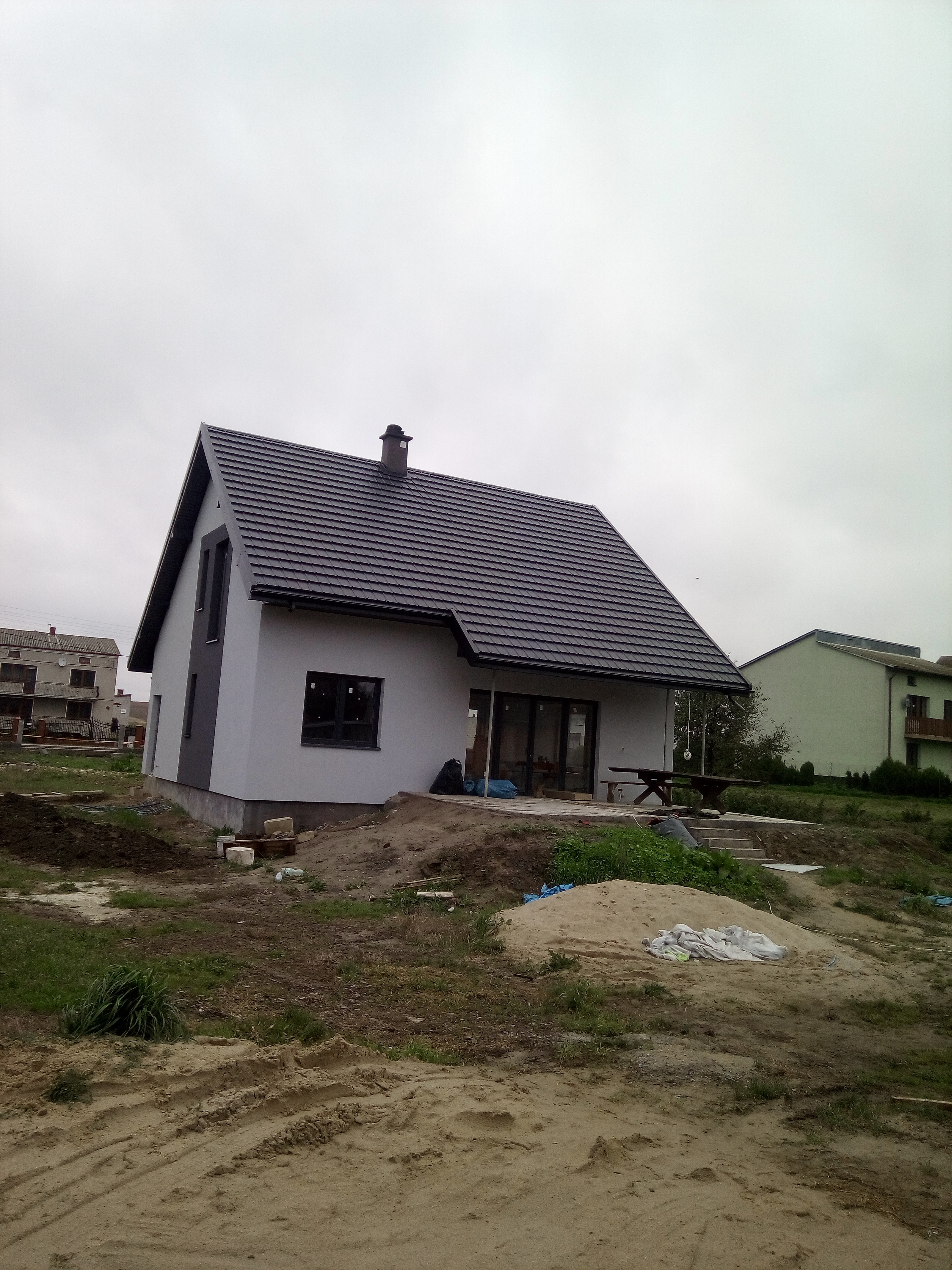

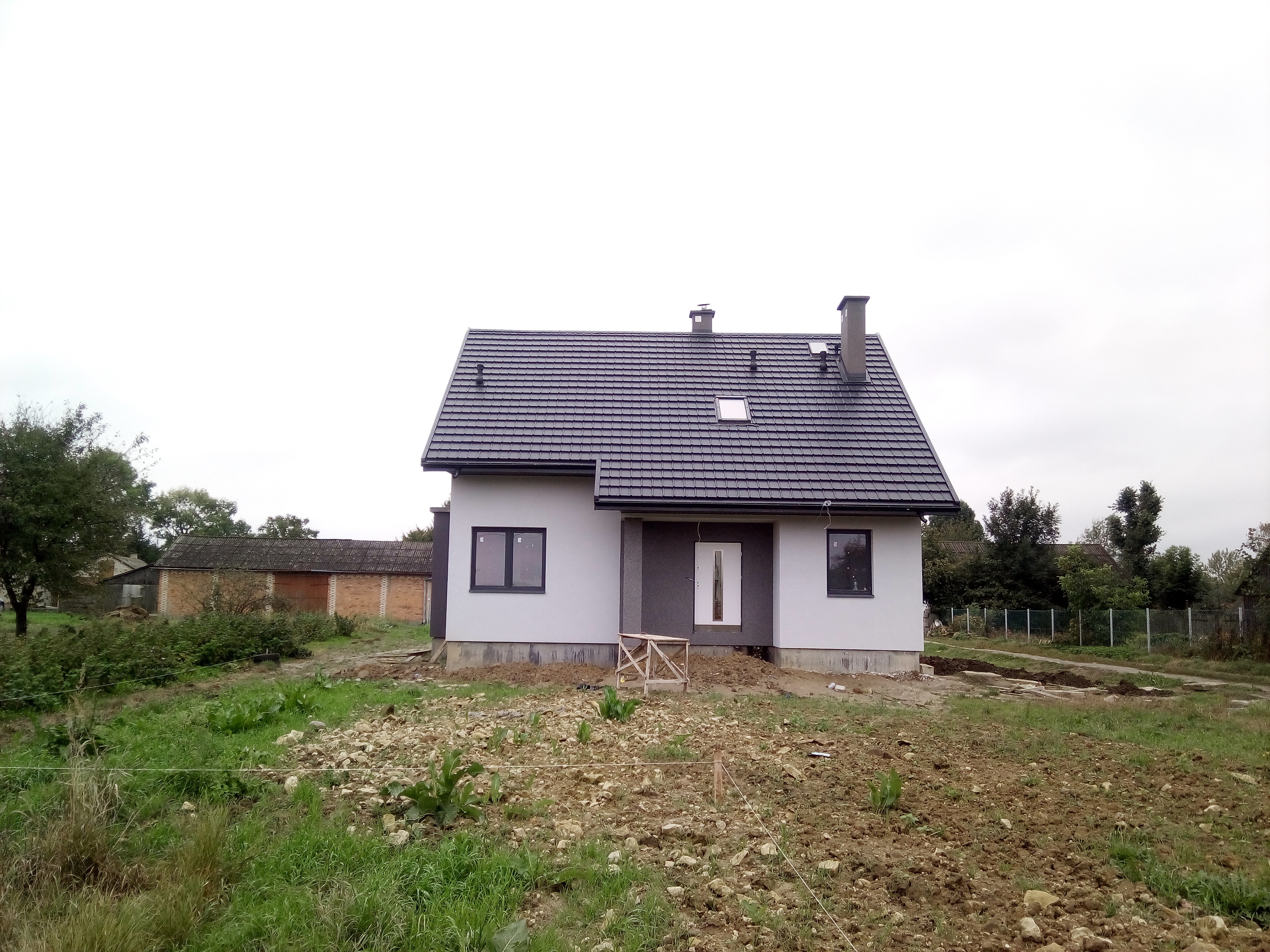

Kilka fotek z elewacji, koszt całkowity 25000 zł
-Styropian swisspor grafitowy 15 cm, lambda 0032- koszt 5000 zł
-Tynk Optolith 200m2, kleje siatka, narożniki, podbitka Kaczmarek 68 m2, reszta szpargałów-10500zł
- Robocizna 9500 zł.
[/attachment]

Ten ostatni dom bardzo fajny - to projekt pasywny? :)
femstudio
Posty: 152
Post autor: femstudio »
kolego Albin jeśli chodziło ci o mój, to nie stawiałem go ściśle według projektu,wiec mój akurat pasywny nie jest, ale w projekcie oryginalnym chyba spełnia warunki.

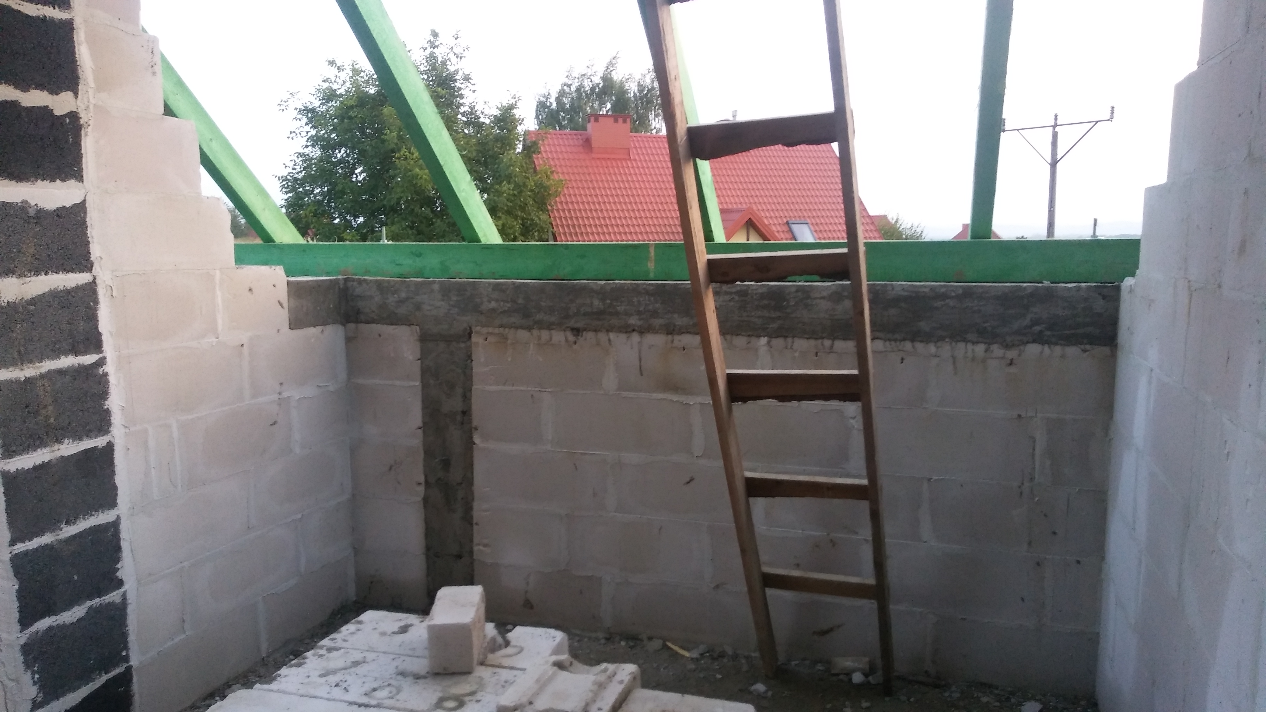

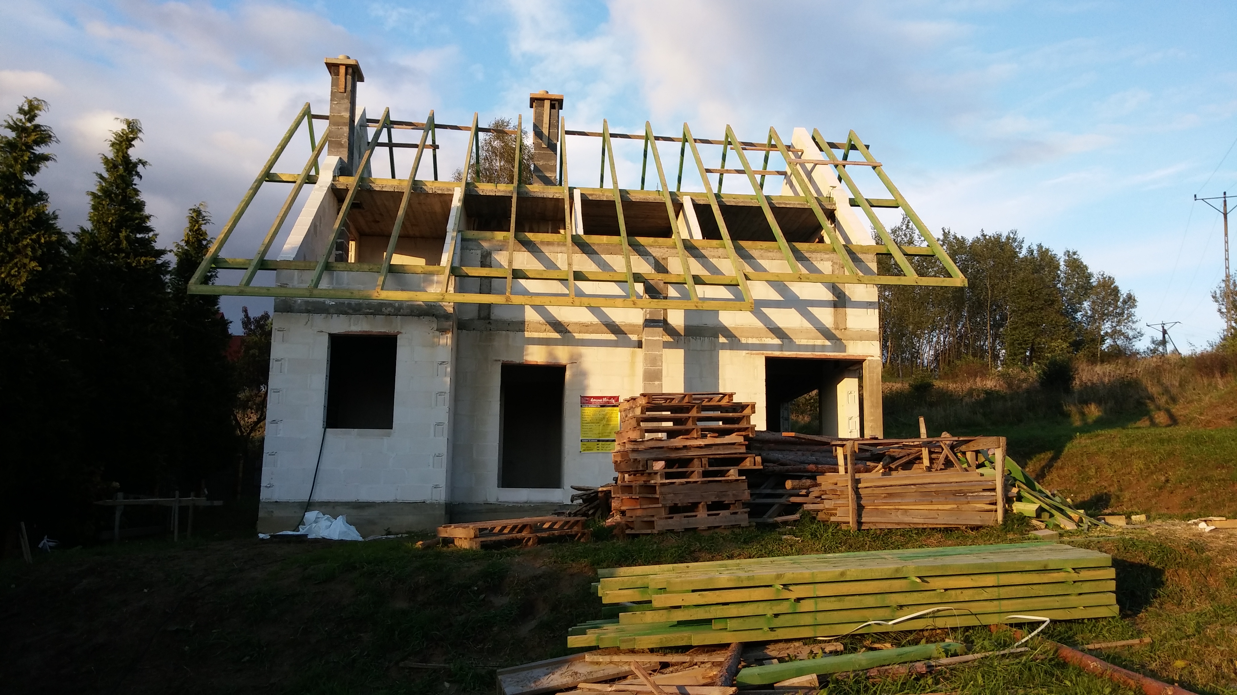

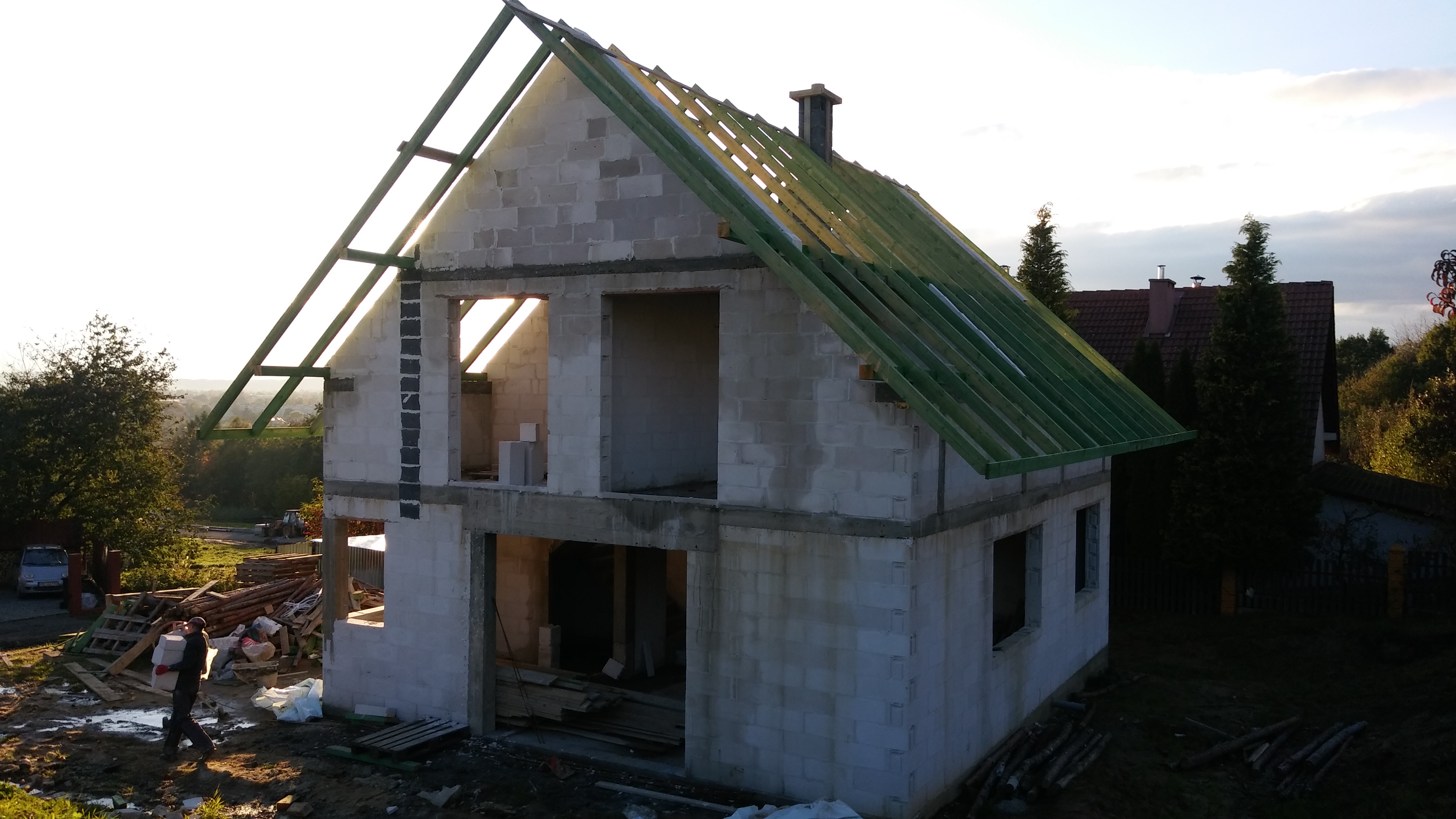

Kilka zdjęć po 5 miesiącach od startu:)
Na tym etapie zmiany to:
- zamieniliśmy "pralnię" na łazienkę i łazienkę na górze na pokój - bo okazało się, że będzie nas mieszkać więcej :)
- ściany kolankowe poszły odrobinę wyżej
- zmniejszone okno w łazience na dole
- wykusz zamieniony na duże okno i okna w salonie zastąpione jednym dużym (choć nie aż tak dużym)
W tym momencie czekamy na ekipę od krycia dachu i obkładania kominów klinkierem.
Okna zamówione, już czekają aż zostanie położony dach.
W tym roku zamkniemy, a jak zima nas oszczędzi, może podziałamy coś w środku z instalacjami.
