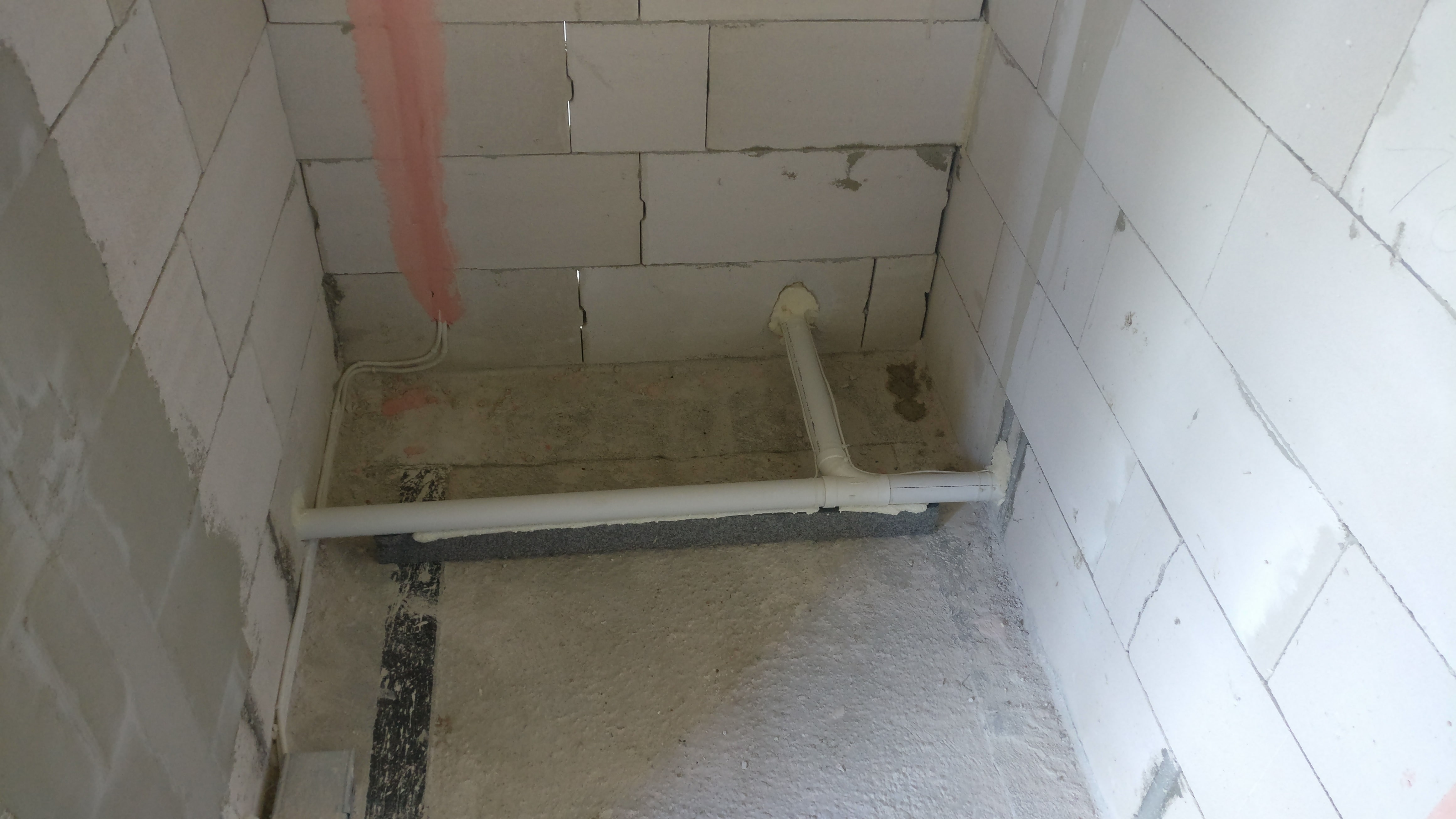

Cześć. Mam pytanie odnośnie spiżarni. Widzę, że jest trochę powiększona, zabudowana ścianą i doszło okienko, okno w kuchni też jest zmniejszone. Czy mogę poprosić o kilka zdjęć - jak to wygląda od kuchni i jak wyszła sama spiżarnia? Jaki wyszedł koszt budowy do tego momentu, jeśli można wiedzieć?

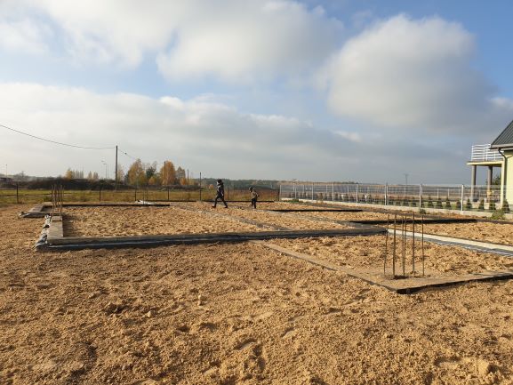

A u nas dopiero tyle... ;-)  Ale lada chwila idziemy dalej.

W tej chwili mam tylko takie zdjęcia. Na zdjęciu gdzie są rury od odkurzacza jest spizarnia. Ma około 1.2m szerokości w środku. Okno w kuchni zwężone do 2.1m
Koszt 530tys zł. W tym oprócz tego co widoczne jest na zdjęciach które już wrzucałem jest ocieplenie dachu wełna (30cm wełny), stelaze na poddaszu, bez regipsow.

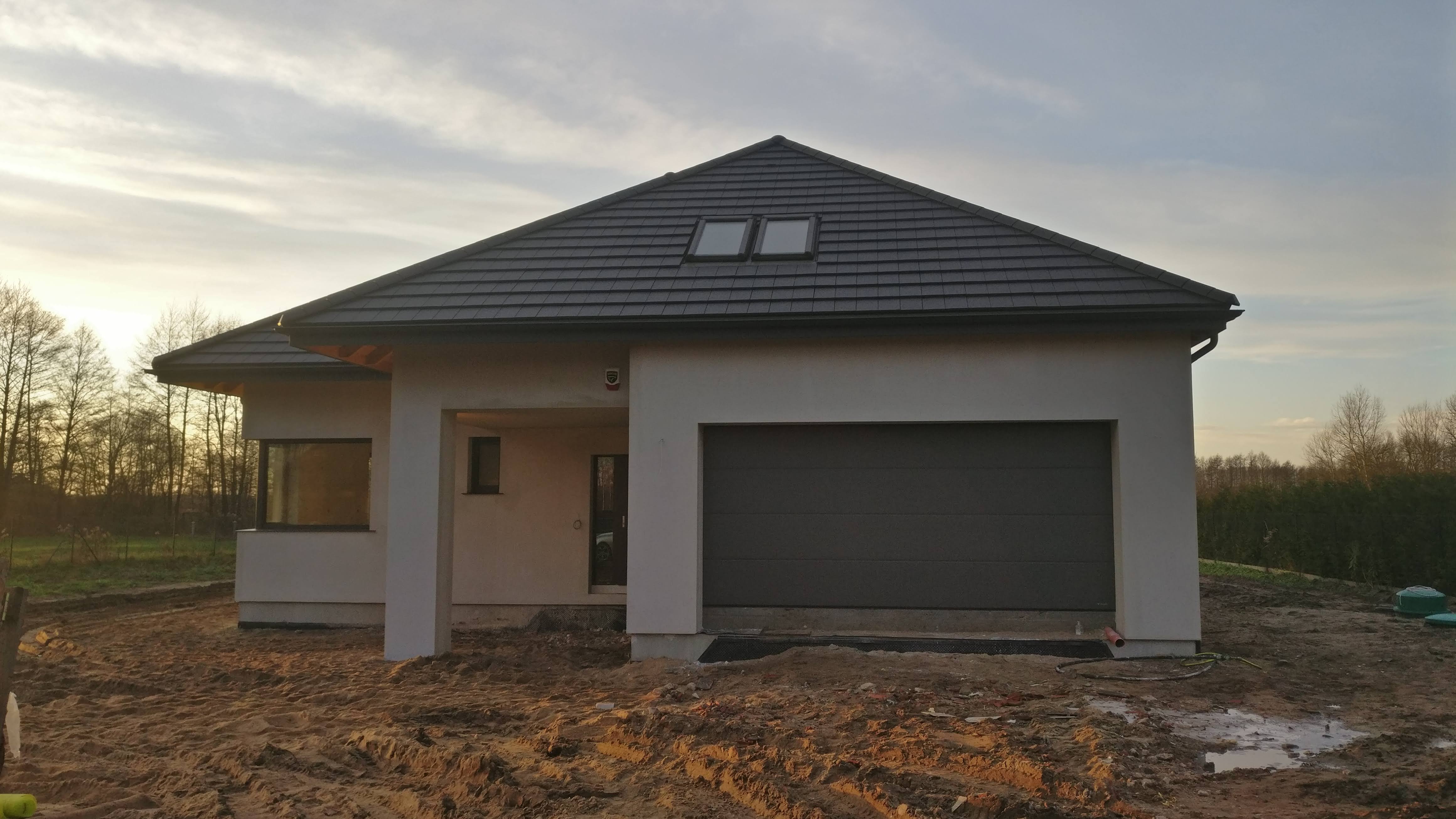

Ok, dziękuję serdecznie. No, koszty pokaźne... U mnie "poddasze" będzie strychem więc mam nadzieję, że część kosztów odejdzie. A czy byłbyś w stanie przybliżyć mi bardziej poszczególne koszty: dachu (poza więźbą, bo cenę widziałam wyżej) oraz instalacji sanitarnej, grzewczej, wod-kan i elektrycznej?
P.S. A dom wygląda już rewelacyjne, tylko pozazdrościć!
