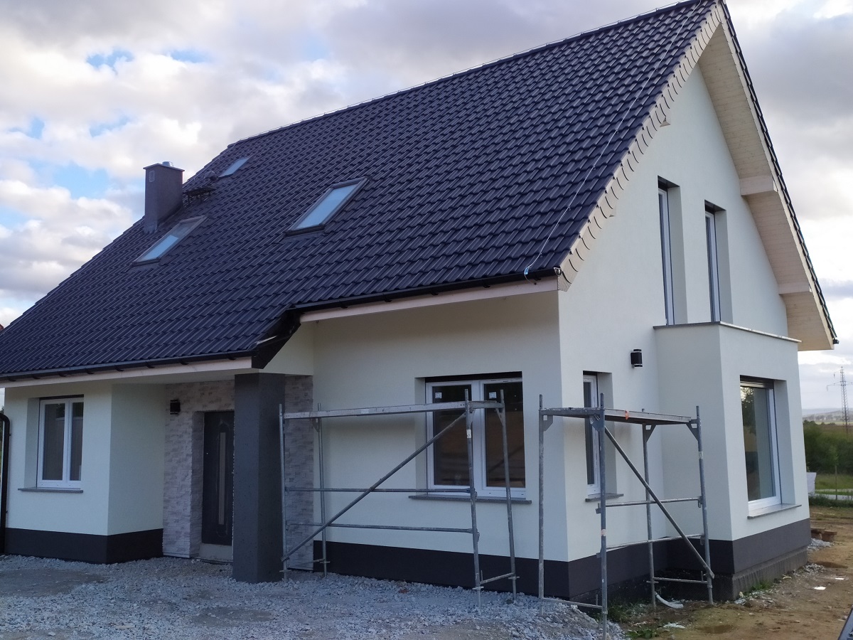

AsiasIII
Posty: 26
Post autor: AsiasIII »
Cały czas do przodu 🙂

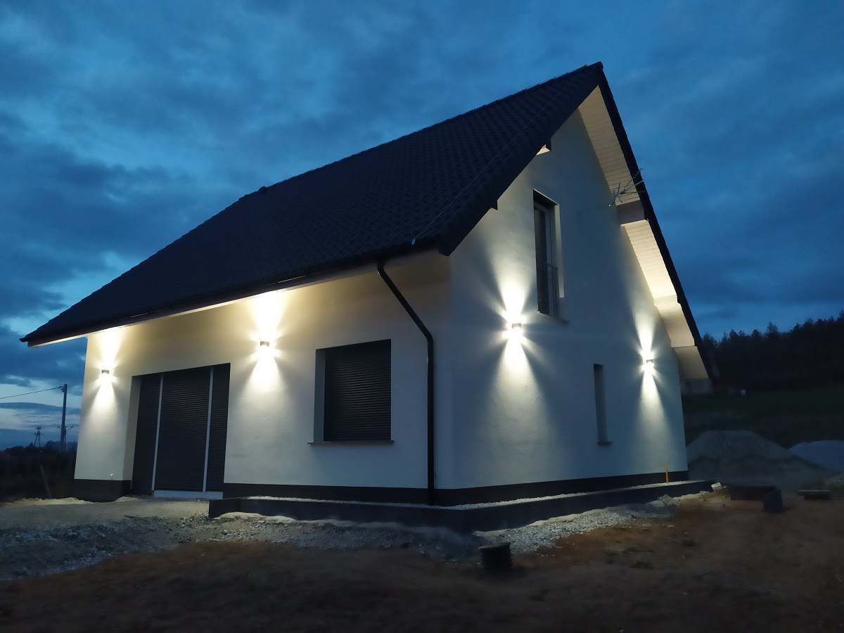

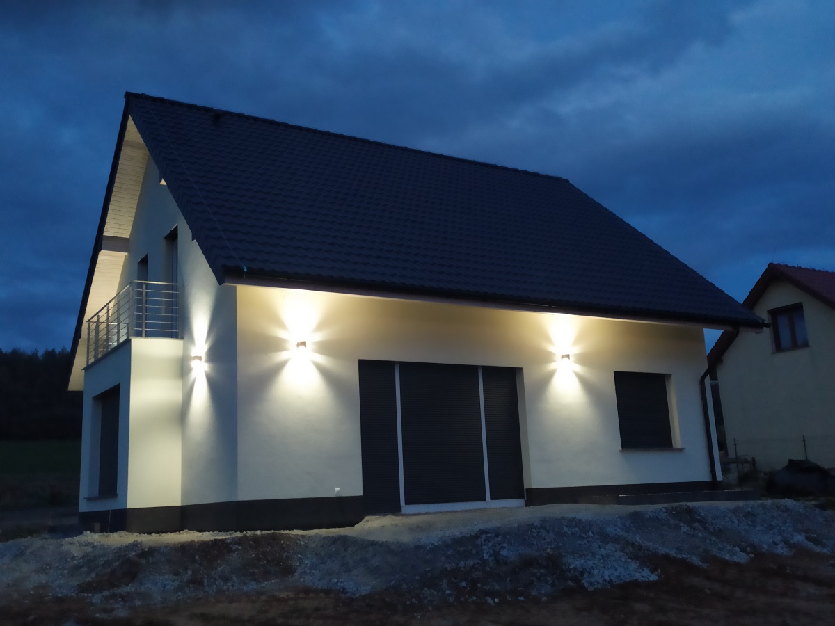

AsiasIII
Posty: 26
