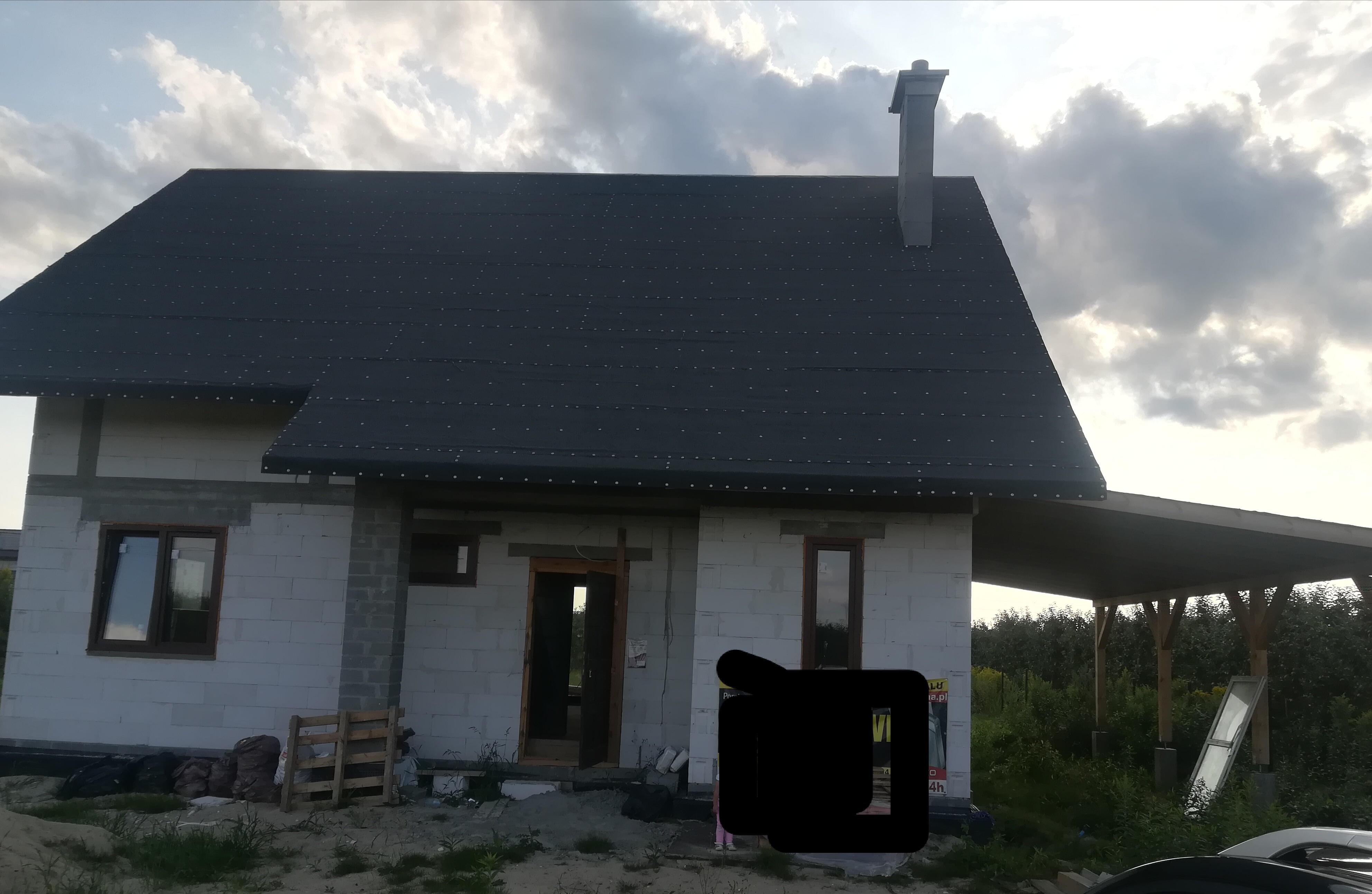

G.o.s.i.a
Post autor: G.o.s.i.a »
U nas narazie tak wygląda As :)
