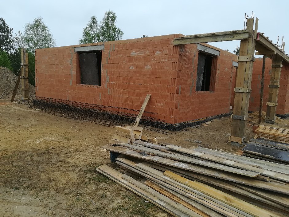

młody pisze: ↑03 lut 2019, 00:51 pytania do Krzychu: te 22 m3 betonu na ławy to były z tym naddatkiem który widać na zdjęciu czy już po odjęciu naddatku? Jeżeli z naddatkiem, to czy możesz podać ile tego naddatku zostało żeby o tyle mniej zamówić. Ile bloczków zużyłeś na ściany fundamentowe? Czy dawałeś chudziaka pod ławy? Bo na zdjęciu widać jakby nie było. Jeżeli nie dawałeś, to czy w związku z tym zwiększałeś grubość fundamentu? Dziękuję za odpowiedź. :D
Hej, chudziak był robiony według projektu na te 5-10 cm wg projektu. Wysokość ławy pod wylewkę miał 0,4m (zrobiony dokładnie). Zamówione było 25m3 (za dużo). Jak zamówisz 23m3 to będzie wystarczająco (ławy fundamentowe + 3 stopy fundamentowe). Pozostałe 2m3 zostały wysypane jak na zdjęciu.
Jeśli chodzi o bloczki fundamentowe to wyszło mi 1296 sztuk (380x240x120) na ścianę fundamentową sześć warstw bloczków.
