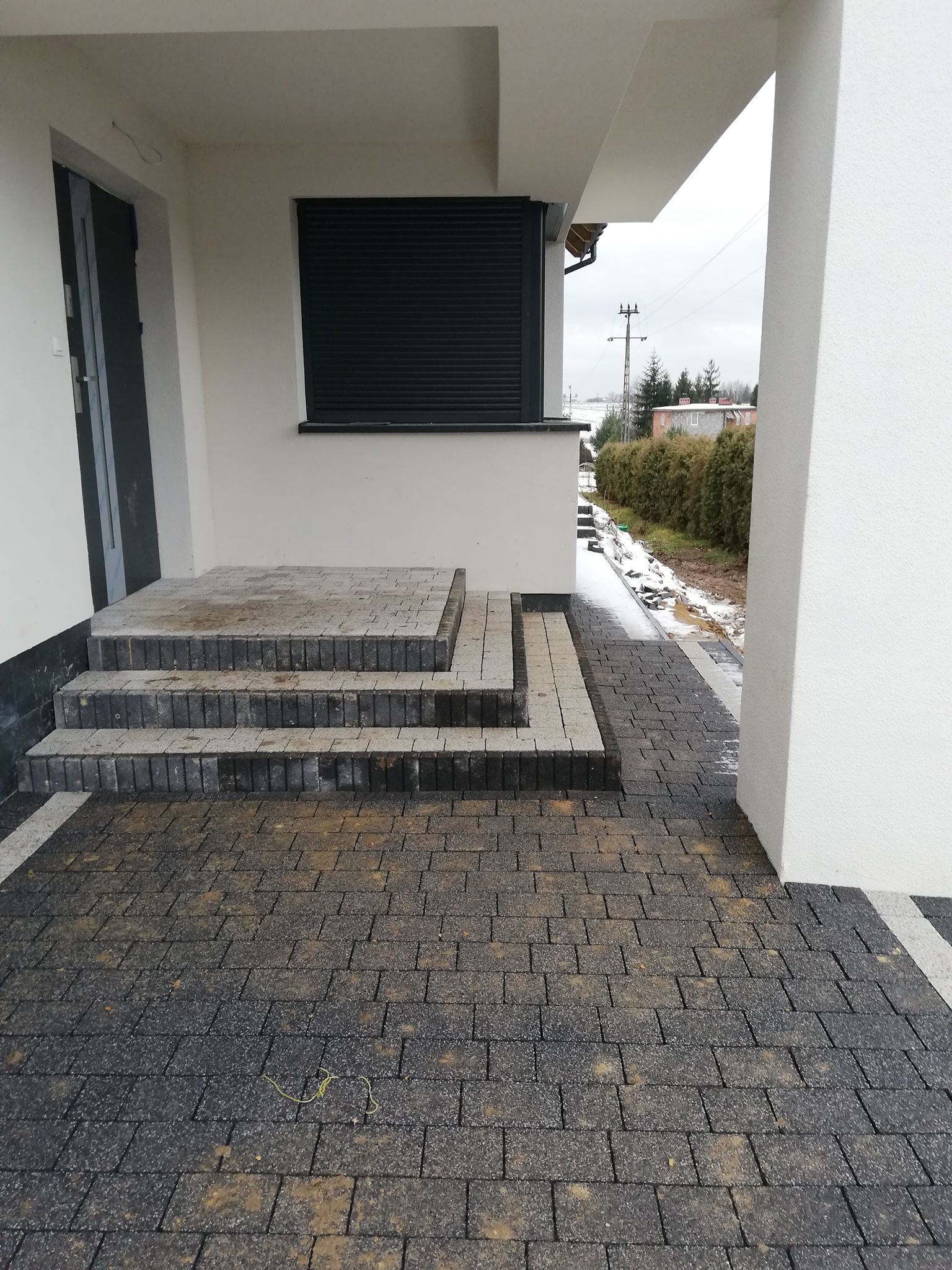

Post autor: aniol120 »
A to nasze schody - w końcu można normalnie już wchodzić :)
