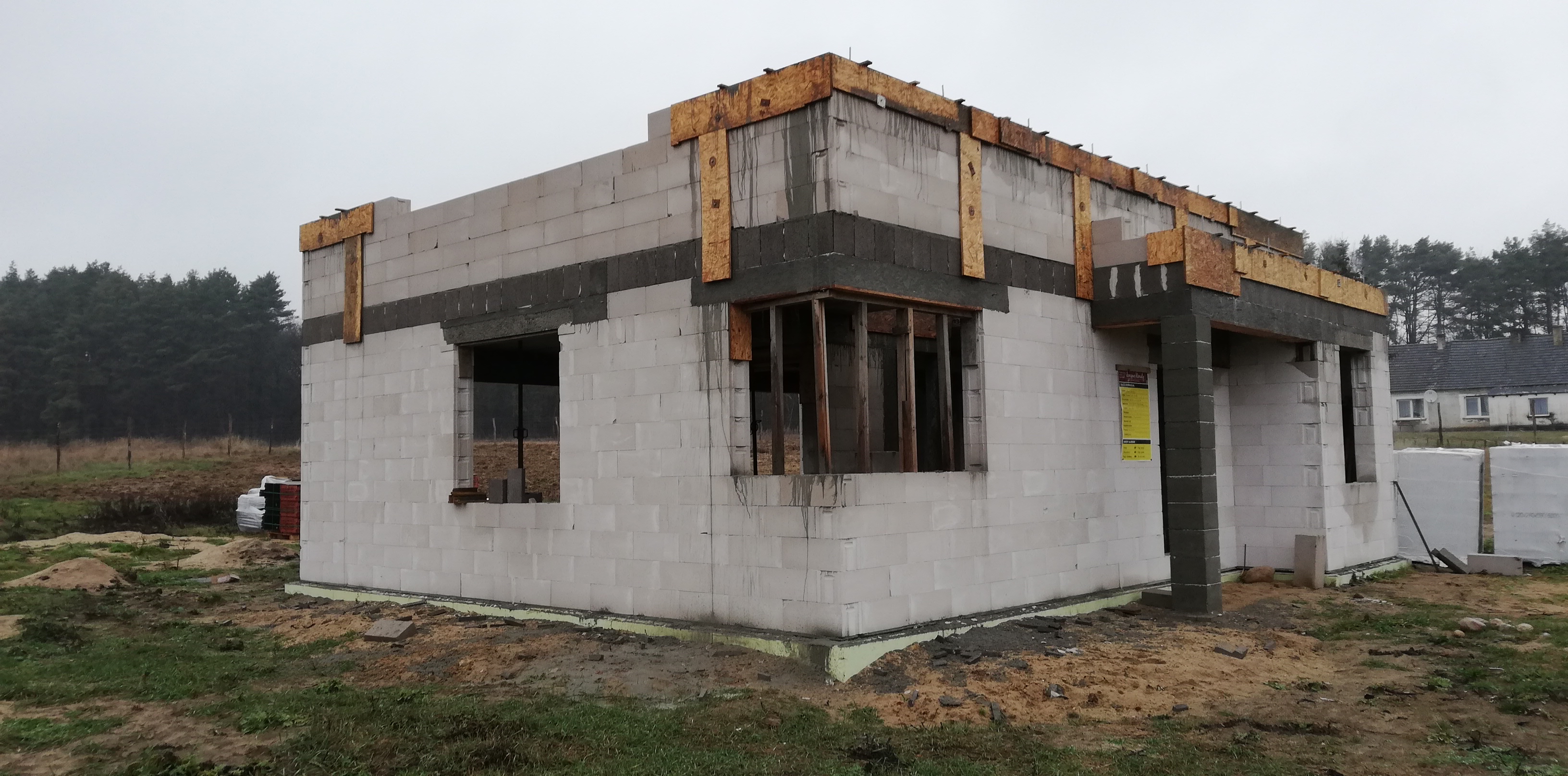

jakubc pisze: ↑29 lis 2018, 10:31
Kamila M pisze: ↑25 lis 2018, 18:43 To już ostatnia seria zdjęć z wykonanych robót jak do tej pory. Jutro zalewamy strop. Kolejne zdjęcia wkrótce...
Oho, czy ja dobrze widzę, że macie tam płyty kanałowe? :) Chyba to pierwsza taka realizacja Asa III na forum. Dużo musieliście wprowadzić zmian? Dużo wylewek/podciągów? Zastanawiam się, jak to wypada w stosunku do Terrivy w tym projekcie.
Witam po przerwie :)
Tak to płyty kanałowe ;) Już przewiercone także cała woda z nich wyleciała, a trochę się jej tam uzbierało ;) Za dużych zmian nie wprowadzaliśmy, jeden podciąg znajduje się w kotłowni drugi dzieli kuchnie z salonem i kończy się na słupku który został przesunięty względem projektu do wnętrza domu tworząc jedną linie. Widać to na zdjęciu poniżej:
Jak do tej pory wszystko szło ładnie i bez większych problemów i niestety wczoraj okazało się że konstrukcja nad oknem narożnym w kuchni nie wytrzyma i trzeba będzie wymurować słupek narożny z którego wcześniej zrezygnowaliśmy ponieważ bardzo się nam nie podobała taka wersja. Może ktoś z Was ma pomysł jak uratować tą sytuację żeby uniknąć konieczności murowania tego słupa? Widziałam że w innych projektach ktoś stosował stalowy profil 40x40x5 który był ukryty w łączniku okiennym a wewnątrz domu widoczna była tylko jego część również do ukrycia.
Nieszczęsny narożnik
