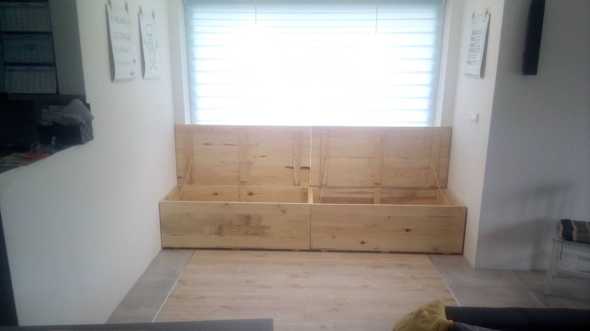

W końcu zrobione kuferki pod parapet. Z racji ograniczonego budżetu i wielkości stołu 100x180cm udało się zamontować skrzynki , ale tylko wzdłuż okna. Plany były również w przy bocznych krawędziach wykuszu, ale stół by się jednak nie zmieścił.
teraz jeszcze tylko poduszki pod kolor i może kiedyś pomalować na biało.

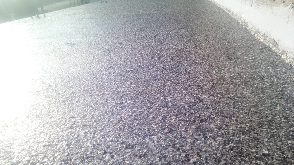

to wpadnij do mnie do Bychawy to ci wszystko wytłumaczę jak ja to robiłem. ewentualnie telefon 667294574, tylko coś mi ostatnio szwankuje karta sim i mi jej nie czyta. płytki na balkon odradzam 500 krotnie. wszystko tylko nie płytki, są różne systemy żywiczne, betonowe, imitacja deski tarasowej.

jakby ktoś chciał to ja wykonuję posadzki żywiczne, nie tylko na balkony, wiec mogę wykonać lub podpowiedzieć
jeśli chodzi o kolejność warstw to licząc od dołu jest u mnie
1. tynk
2. 10cm betonu
3. papa termozgrzewalna
4. styropian 10 lub 15 cm, szczerze mówiąc nie pamiętam
5. folia budowlana gruba
6 płyta balkonowa z betonu B25W8 czyli wodo i mrozoodporny
