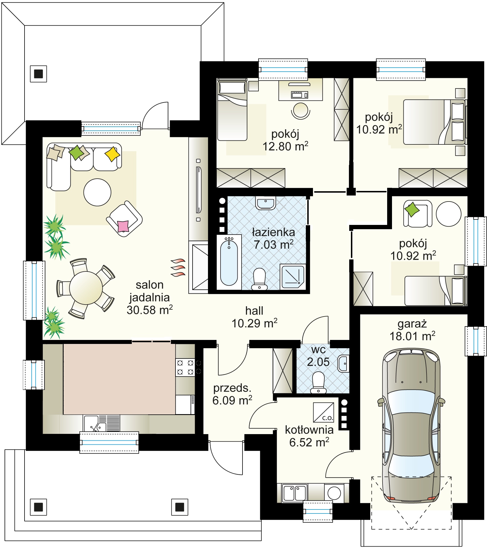

Witam pani Magdo. Widze że u pani alcik stoi. My zamieżamy zacząc na wiosnę. Tylko zastanawiamy się nad układem ścian działowych (wejść do pokoi), aby nie były ze 'skosa'. Czy można prosić zdjęcia tych wejść do pokoi od strony przedpokoju. Łazienka super.

Witam forumowiczów.
Ktoś tu wspomniał o zmianie układu ścian do pokoi (bez skosów). Nakreśliłem trochę po swojemu swoją wizje tego projektu i mam pytanie czy wydaje się to sensowne i czekam na opinie :D nie ukrywam, że projekt baaardzo przypadł nam do gustu i chcemy troszkę go pozmieniać. Pozdrawiam Tom
Re: Projekt domu - Alt
sumamk pisze: ↑09 lis 2018, 10:08 Witam forumowiczów.
Nie chcę zniechęcać, ale nie bardzo rozumiem jaki jest cel wprowadzania takich zmian, jakie widać na rysunku. Nie dają zysku powierzchni, żadne pomieszczenie nie staje się bardziej ustawne, zaś najmniejszy pokój właściwie staje się mniej ustawny. Być może potrzeba tu jakiegoś dodatkowego komentarza?

Marta124 pisze: ↑05 lis 2018, 20:21 Witam pani Magdo. Widze że u pani alcik stoi. My zamieżamy zacząc na wiosnę. Tylko zastanawiamy się nad układem ścian działowych (wejść do pokoi), aby nie były ze 'skosa'. Czy można prosić zdjęcia tych wejść do pokoi od strony przedpokoju. Łazienka super.
Pozdrawiam serdecznie.☺
Jasne jak bede w domu to zrobie. Tez mialam wątpliwości czy będzie to dobrze wygladalo i czy bedzie funkcjonalnie. W sumie okaze sie jak zamieszkamy. Ale na ten moment uwazam ze jest to super rozwiazanie- dzieki temu pokoje sa ustawne i mamy do wykorzystania prawie 4 sciany 😉 ja nie robilam spizarni dzieki temu kuchnia jest ogrooomna 😁
