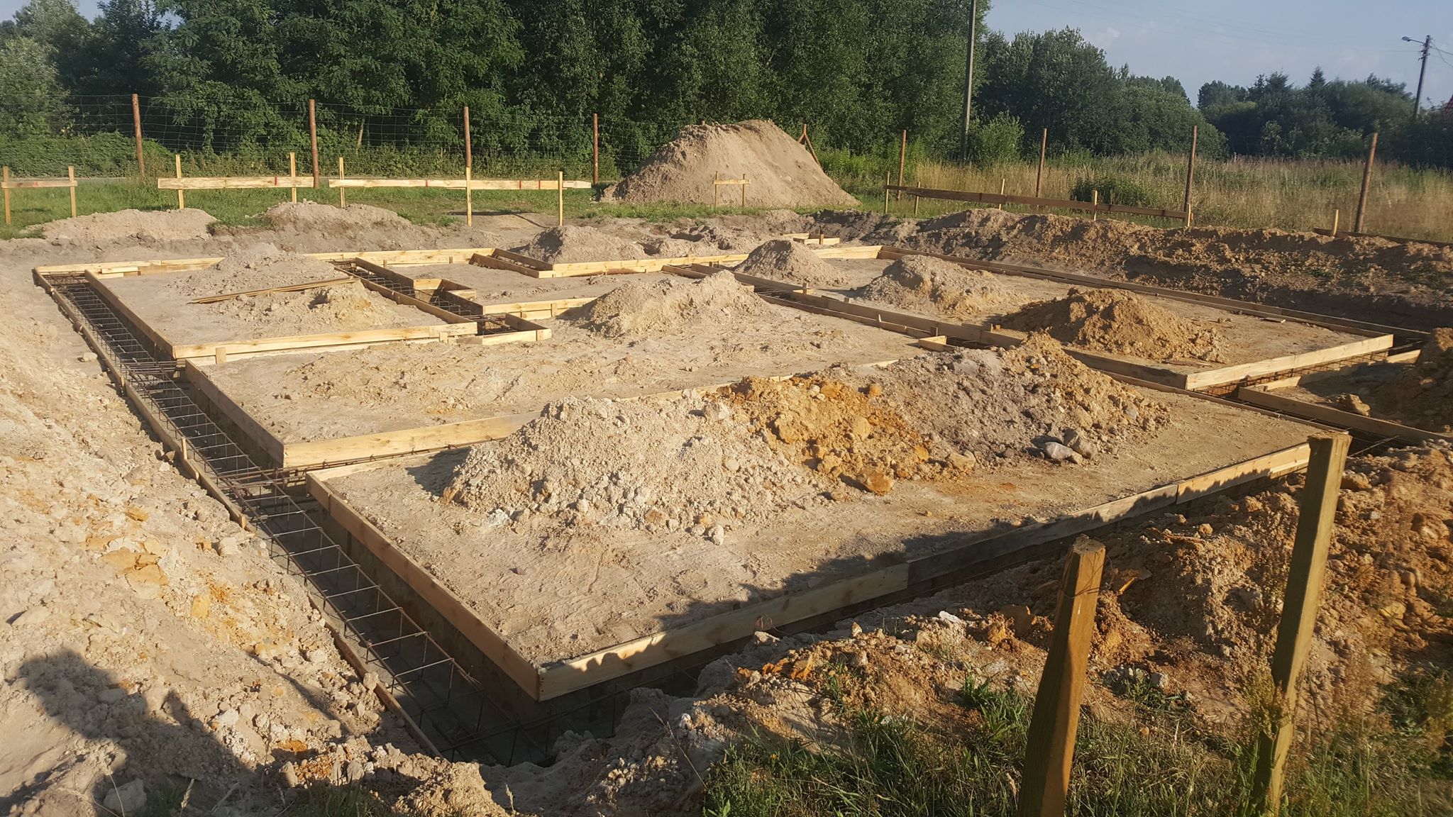

Będę starał się wrzucać zdjęcia na bieżąco, może się coś ruszy albo zachęcę innych do budowy Alta :) Stworzyłem sobie plik w excellu abym mógł sobie sprawdzać jakie koszty poniosłem w danym etapie budowy.
przed wylewką
przed wylewką
Jeszcze nie rozpracowałem jak wrzucić więcej zdjęć jak jedno w poście. Ale jeszcze trochę przede mną to się poduczę :)

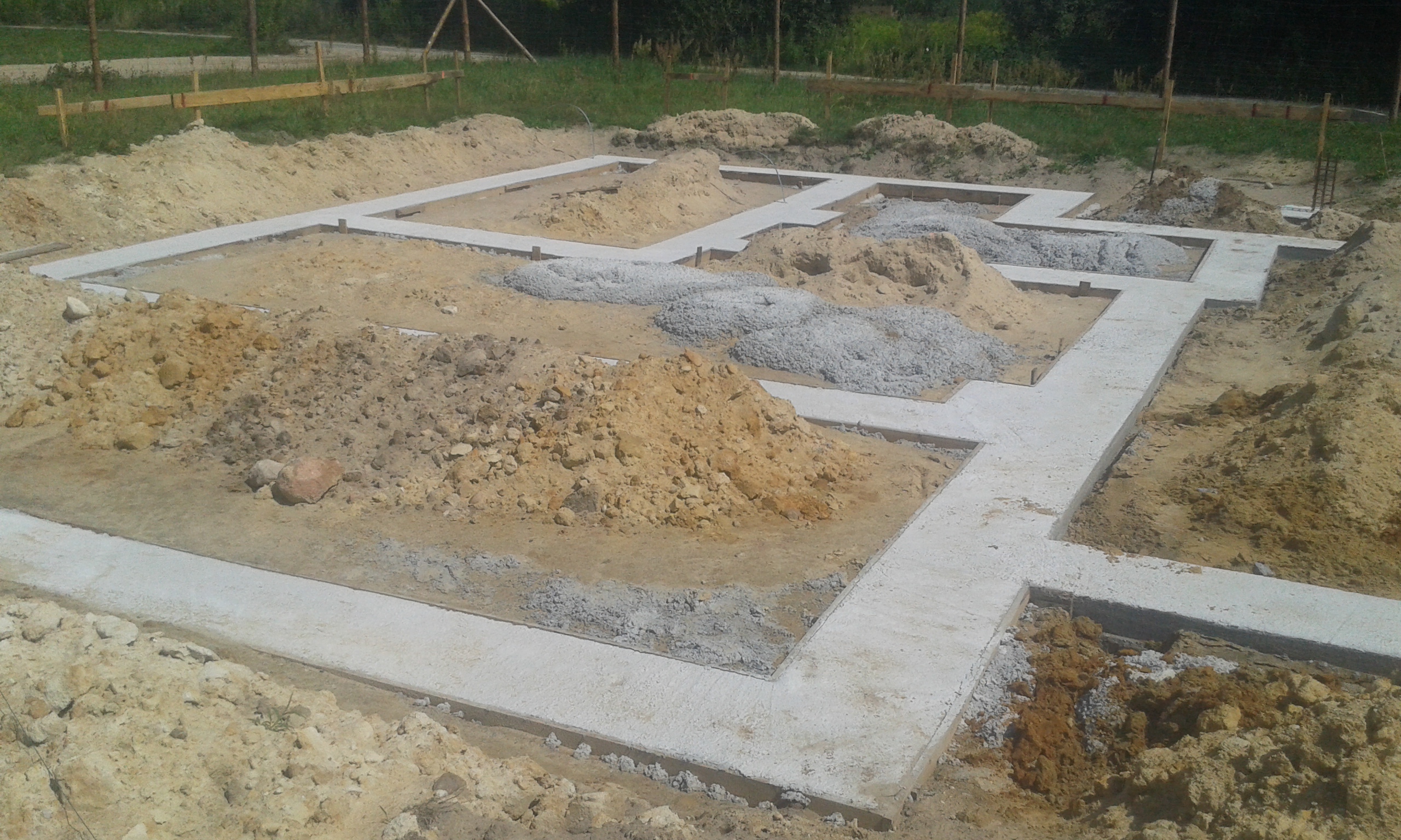

Już po wylaniu betonu. Trochę mój kierownik przeholował z betonem i teraz będę starał się sam obliczać ile potrzebuje.
po wylaniu betonu
po wylaniu betonu

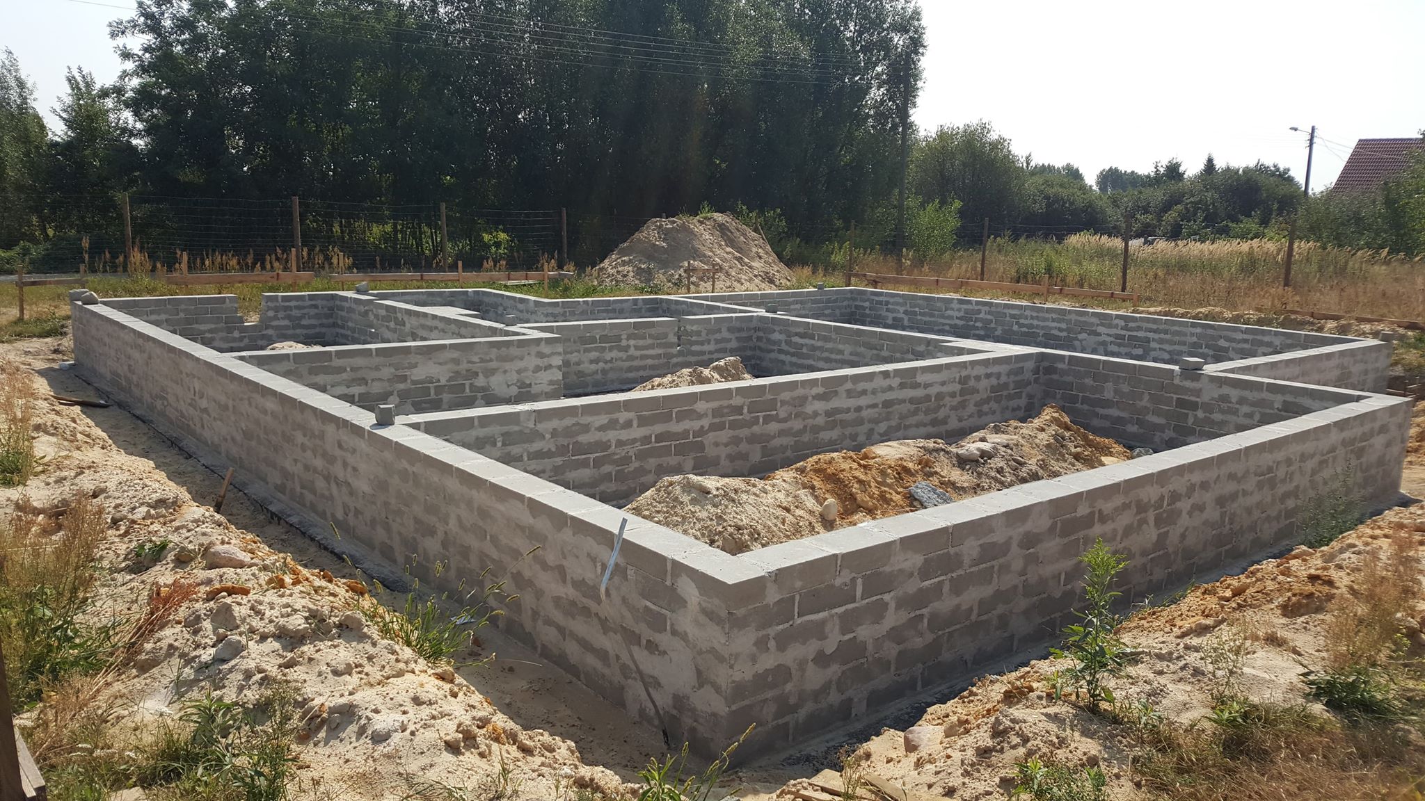

Już ściana fundamentowa stoi. Pozdrawiam

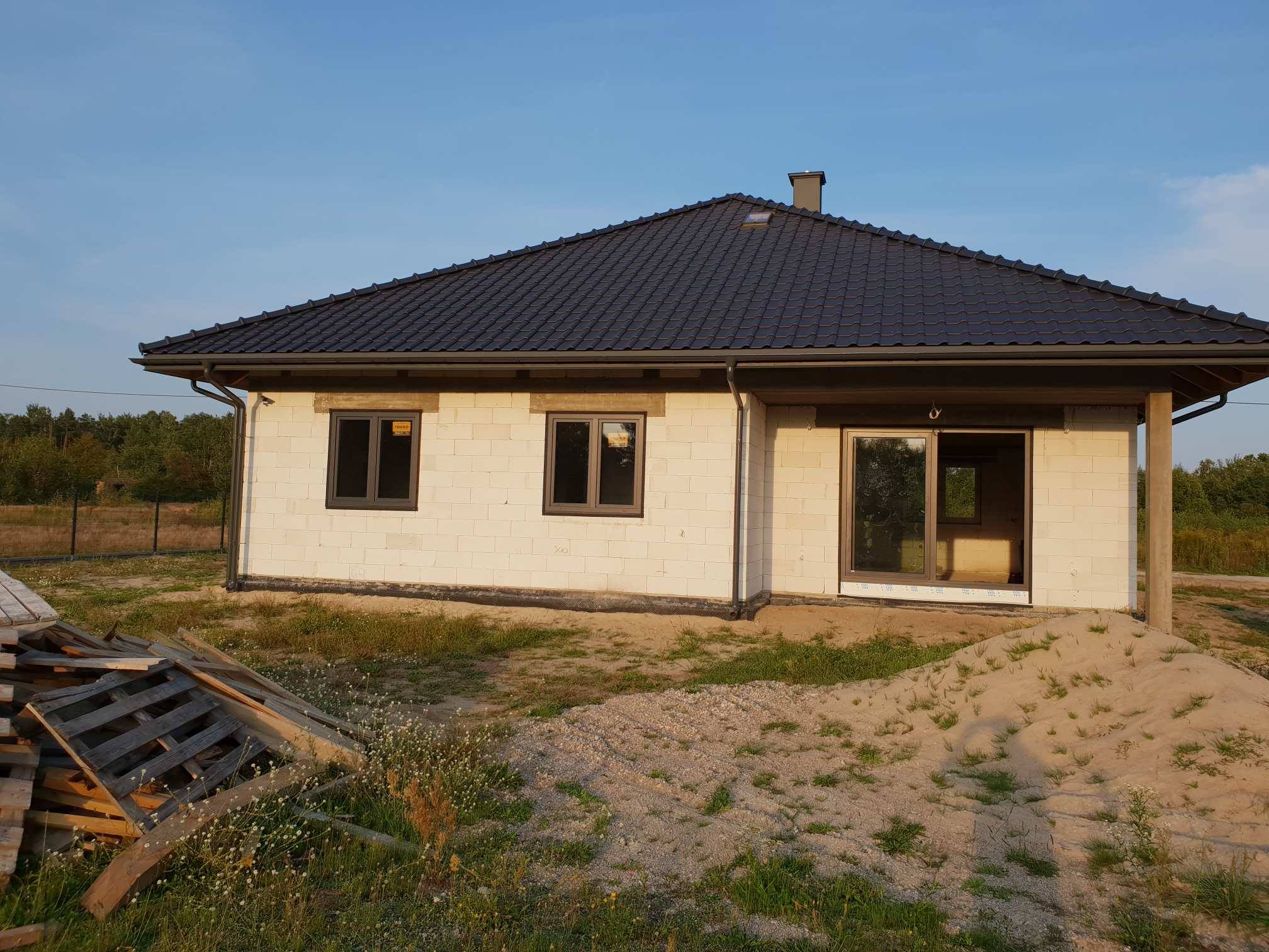

A tak wygląda nasz Alt w połowie drogi :)
