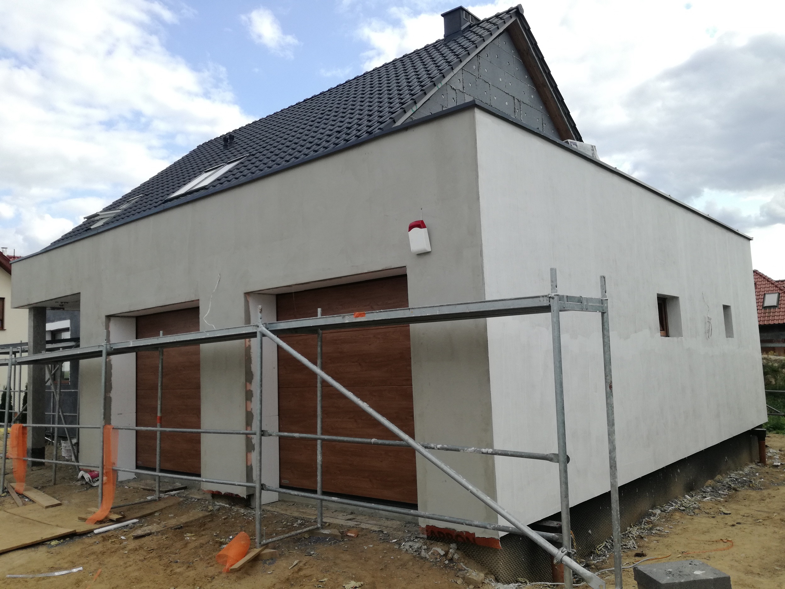

A nas na dzien dzisiejszy dom wyglada tak.

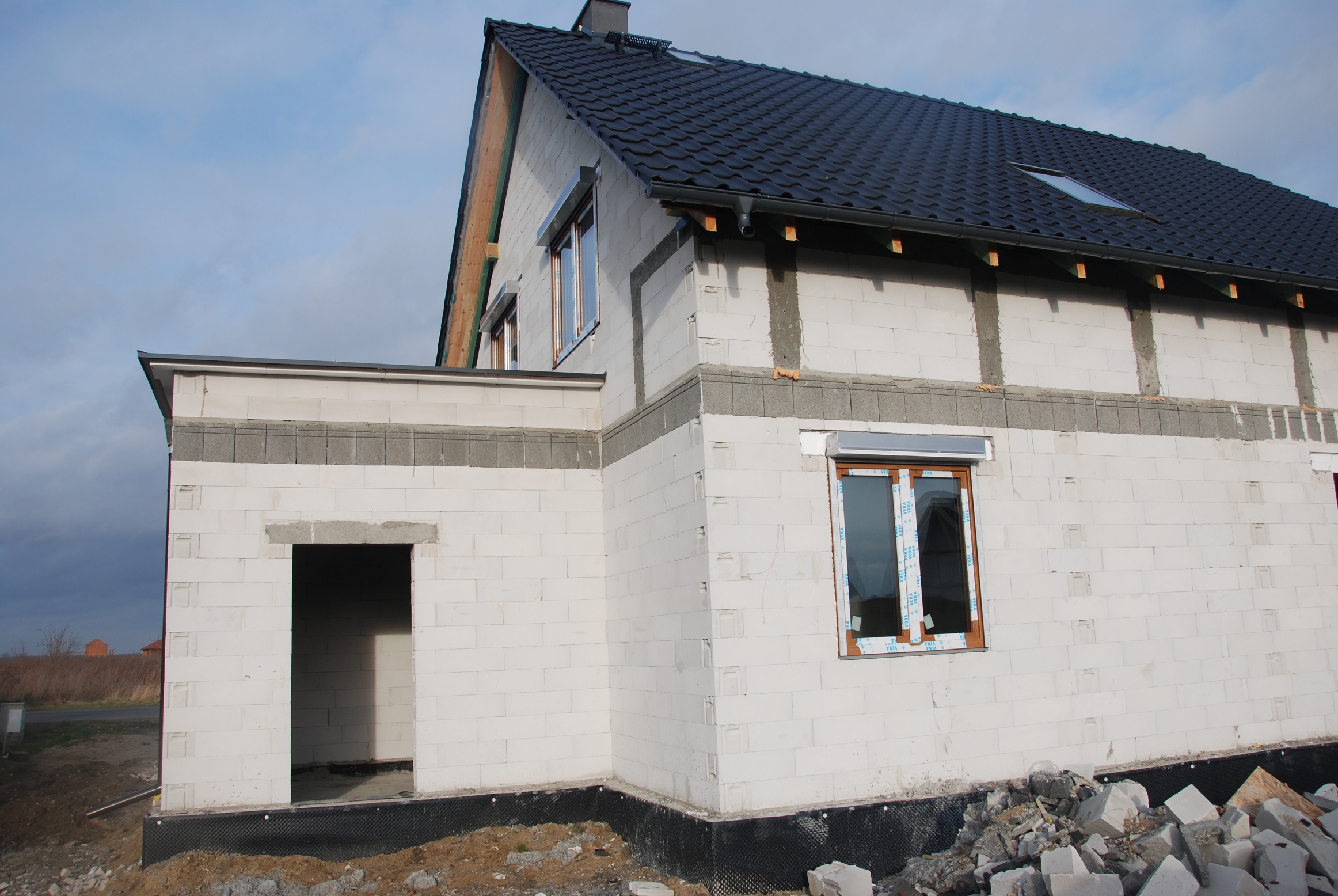

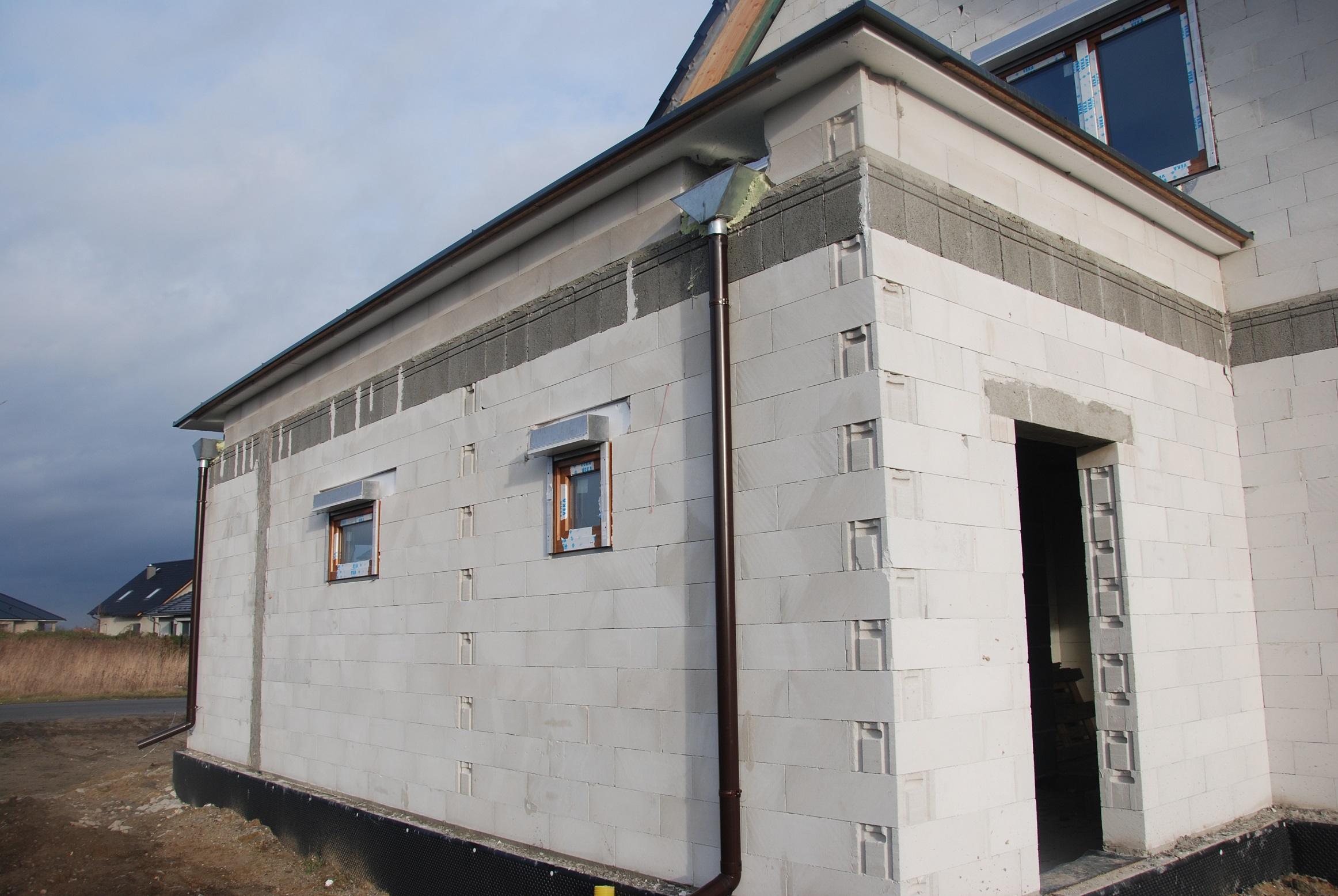

Witam, proszę o przesłanie zdjęć budynku z wprowadzonymi zmianami do projektu w szczególności powiększonej kotłowni i płaskiego zadaszenia nad wejściem
nietykalny
Rejestracja: 10 paź 2016, 16:44
Re: Projekt domu - Ganimedes NF40
Post autor: nietykalny »
Zdjęcia, może nie są aktualne ale mniej wiecej pokazują zmiany
nietykalny pisze: ↑21 paź 2018, 20:26 Zdjęcia, może nie są aktualne ale mniej wiecej pokazują zmiany
Te obróbki blacharskie wyglądają na pieczołowicie wykonane :) Miło popatrzeć.
