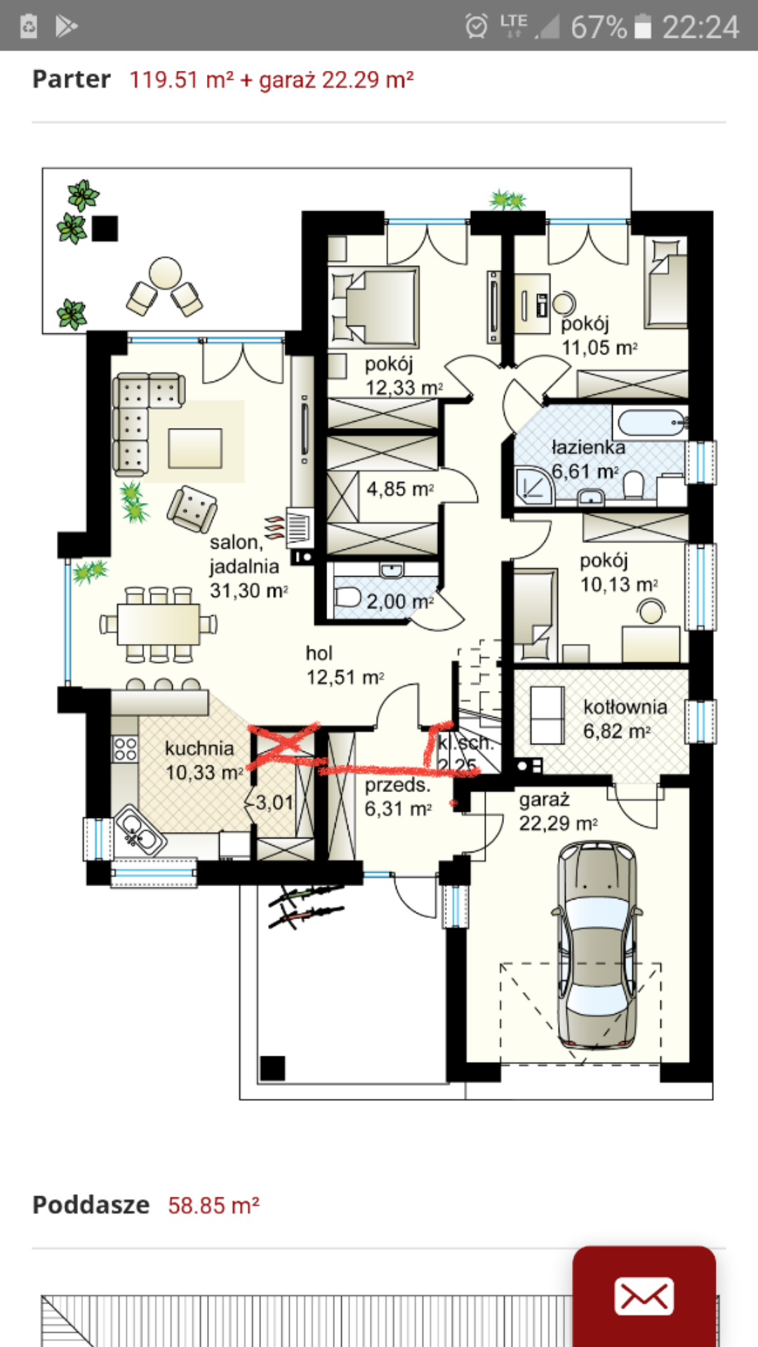

My się zastanawiamy czy nie przesunąć ściany wiatrołap przed schody (schody są wylewane i będą zabudowane drzewami gdyż będzie to wejście na strych nie przewidujemy góry użytkowej). W wiatroplapie chcemy mieć szklane drzwi. Jeszcze nie wiem czy jedno skrzydło np z DRE czy wahadłowe dwuskrzydlowe np. Globus drzwi. Napewno jako drzwi wejściowe będziemy mieć drzwi z naswietlem bocznym z Wikeda. Muszę wybrać kolor stolarki. Zastanawiam się nad winchester oraz orzech. Padło chyba na orzech gdyż okleina jest bardziej porowata i ewentualne uszkodzenia będzie mniej widać. Ciężkie te wybory
Wolałabym mieć większy przedsionek niż jeszcze większy korytarz, on i tak jest spory
Mi też chodzi po głowie ten winchester, wydaje mi się, że orzech jest troszkę za ciemny, ale ktoś napisze że winchester za jasny, to już naprawdę kwestia gustu
U nas bardzo dużo miejsca zajęły schody. I tak patrząc na ten przedsionek to może być duży ale z zabudowanym schodami (kiepska wersja bo zweza się ku drzwiom) albo mniejszy kosztem wizualnym holu. Nie wiem jak u Państwa ale u nas schody ciągną się prawie pod wejście do pokoju całkowicie wizualnie pasując korytarz. Jest poprostu wąski. Dlatego chcąc polepszyć efekt wizualny myślimy zmienić ten przedsionek.
Skoro nie planowaliście robić poddasza użytkowego, a jedynie sam strych, to nie lepiej było zamiast schodów wylewanych zrobić zwykłe składane i chowane w suficie? Ja również nie będę zagospodarowywał "góry" i zdecydowałem się właśnie na takie rozwiązanie, więc w przedpokoju będę miał dużo więcej miejsca.

Szczerze mówiąc to u nas koncepcja zmienia się co chwile, nie planujemy użytkować ale mimo wszystko mąż chciał zorganizować poddasze (jest tam ogromną przestrzeń pierwotnie jako piwnicę) ale nie wiem czy przypadkiem nie zostanie tam zorganizowany w przyszłości jakiś pokój np dla gości czy też ogromną sypialnia z garderoba
sugerowalismy się znajomymi którzy też mają dom parterowy a po kilku latach użytkowania zdecydowali się na generalny remont i wstawienie normalnych schodów. Nie ma co ukrywać że jest to duża przestrzeń która można fajnie zorganizować. A może poprostu nic tam nie będzie. Bynajmniej nie chciałam schodów przelotowych drewnianych i tak zostało. Początkowo myślałam że mam wszystko zaplanowane niestety w trakcie budowy wychodzi tyle spraw że człowiek nie jest w stanie określić co będzie lepsze. Już na tym etapie bym parę rzeczy pozmieniała. Bynajmniej ciekawszych spraw zamówiłam okna a ciągle nie mamy dachu liczę że do kwietnia zostanie on założony. Ciągle zastanawiam się nad drzwiami frontowymi czy wybrać opcję drzwi pełne bez przeszklenia tylko z wstawka że stali nierdzewnej czy drzwi przeszklone. W obu wersjach oczywiście z boku będzie 400 mm naswietle boczne... nie wiem co lepsze.
