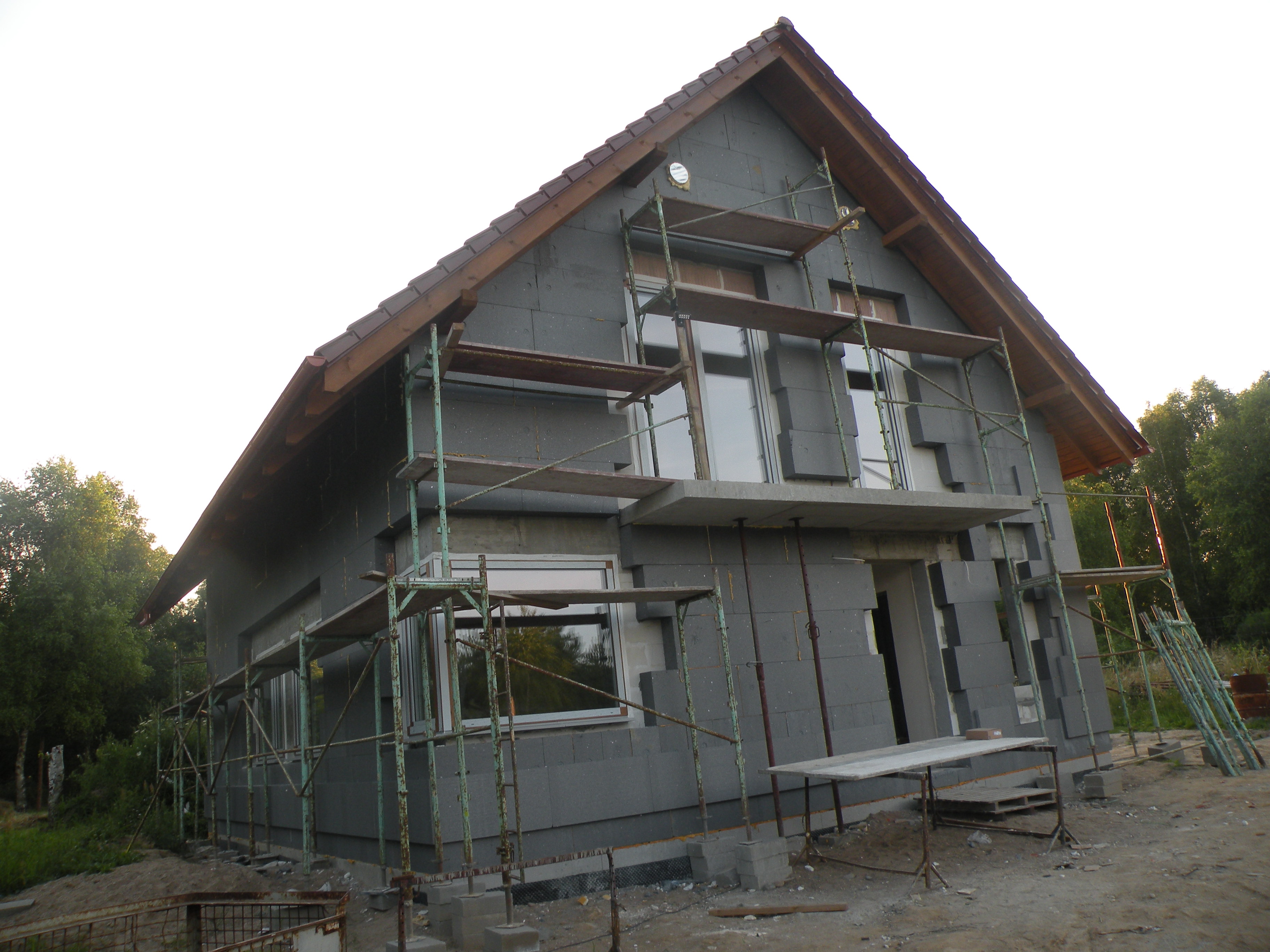

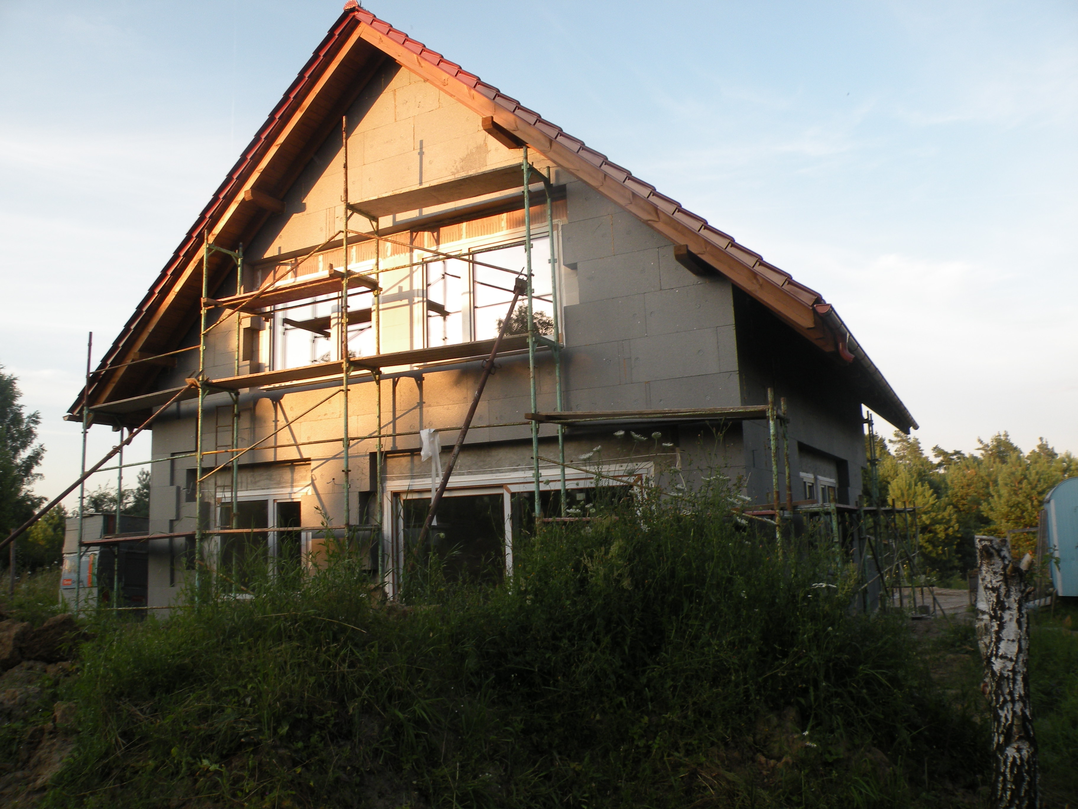

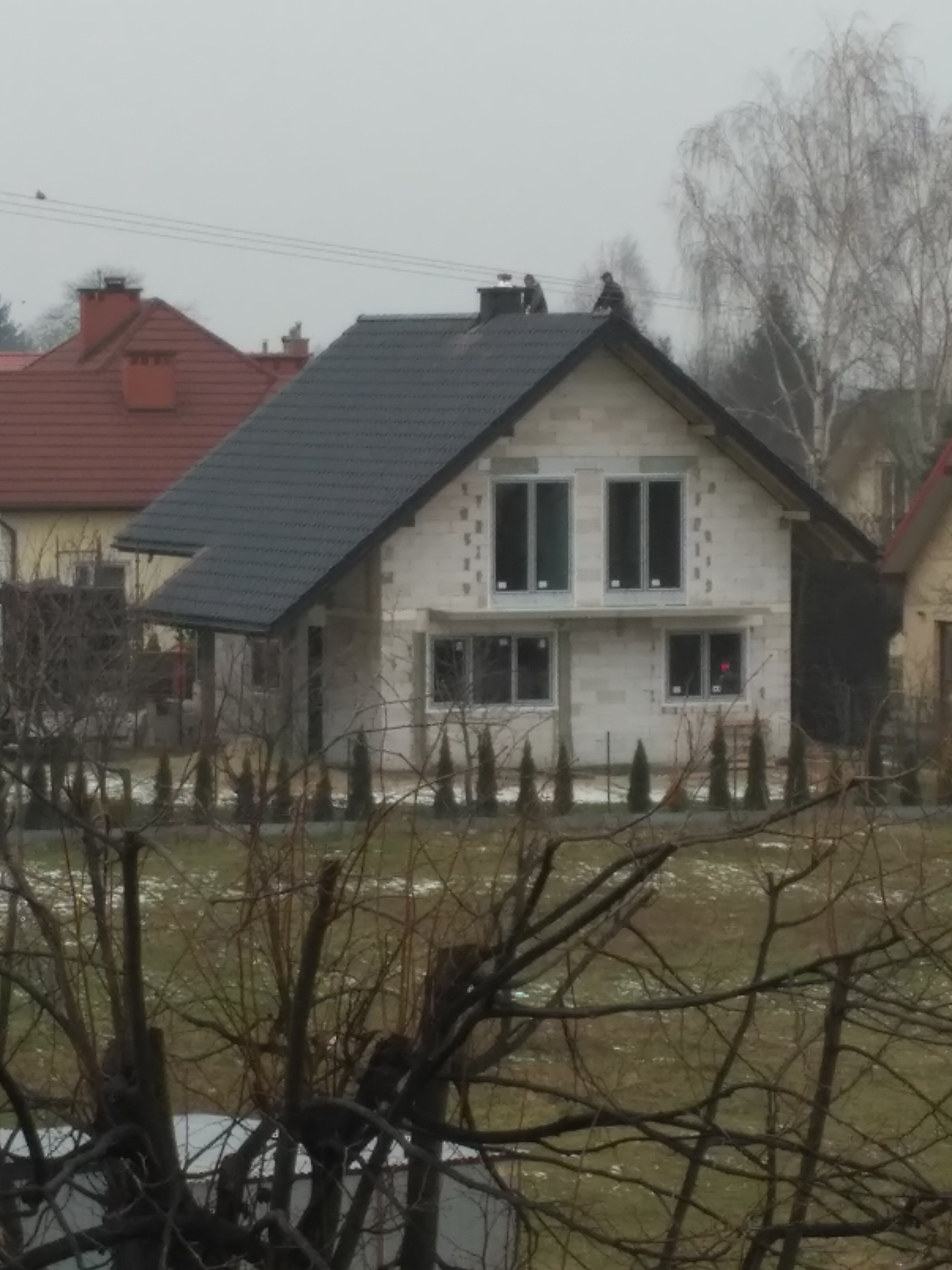

Witam, my już jesteśmy na etapie wykańczania naszego Akord IV. Co do zmian w projekcie: zmieniliśmy wyjście na taras (aktualnie w tym miejscu jest duże trzykwaterowe okno, wyjście na taras jest na drugiej ścianie w miejscu okna, drugie okno pozostało bez zmian), przedłużyliśmy nad nim dach, żeby częściowo osłaniał taras, podnieśliśmy ścianki kolankowe o dwa pustaki, osłoniliśmy wejście do domu ścianką. Co do zmian w środku, przesuneliśmy ściankę w kuchni o 60 cm w kierunku salonu, przez co mamy większą wnękę na szafę w korytarzu, a w kuchni mam miejsce na wysoką zabudowę, lodówkę i kuchenkę. Na piętrze zmniejszyliśmy pralnię. Po wybudowaniu komina okazało się, że jest tam dosyć wąskie przejście (to był dla mnie jeden z większych defektów tego projektu). Po za tym trzymamy się projektu, który czasami zadziwiał budowlańców np. jeśli chodzi o izolacje. Pozdrawiam

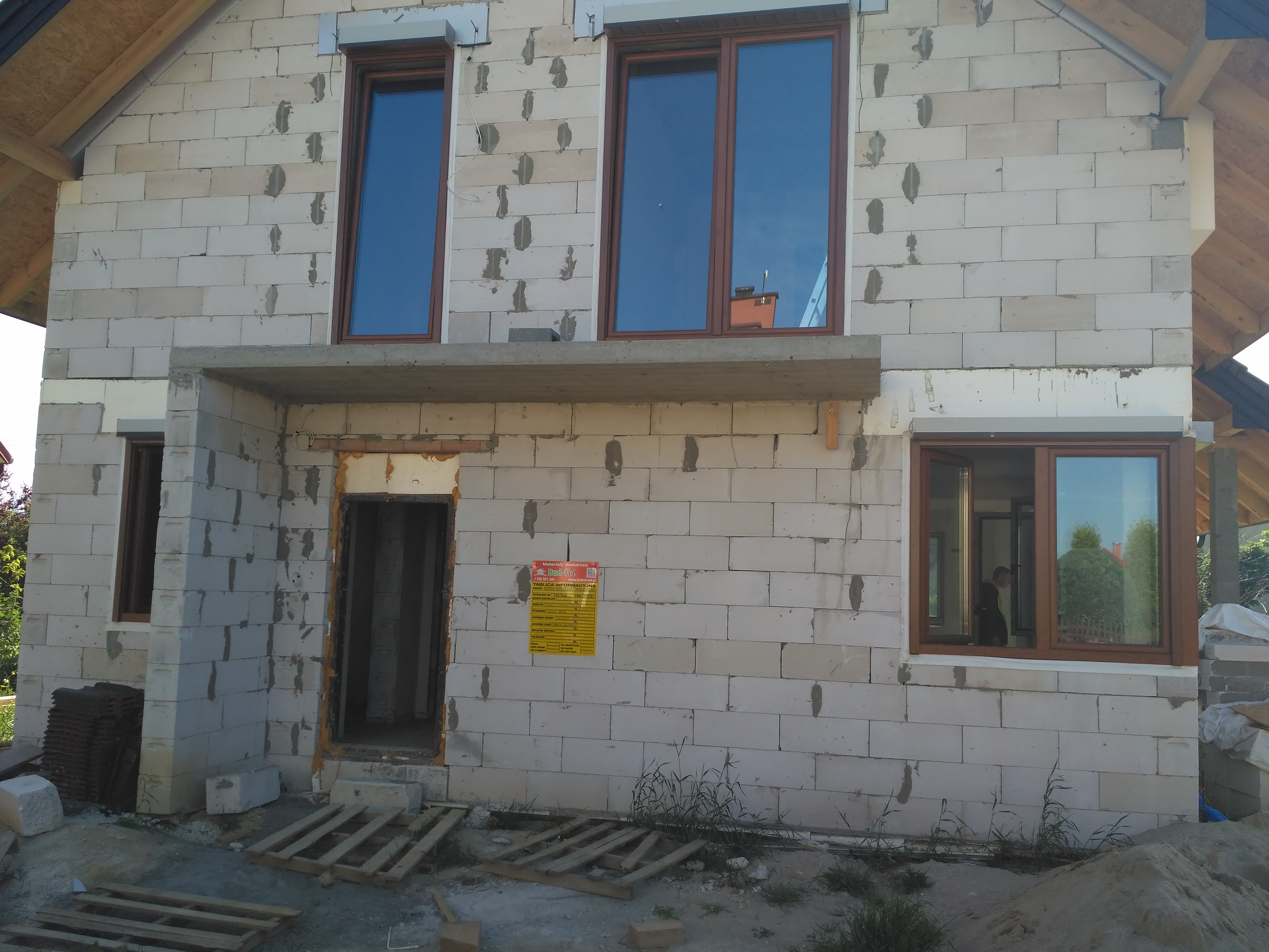

A można prosić o jakieś zdjęcia z zewnątrz - chodzi mi głównie o tę ściankę osłaniającą wejście z przodu. A okna wstawiacie takie jak w projekcie czy dzielicie na pól np.?

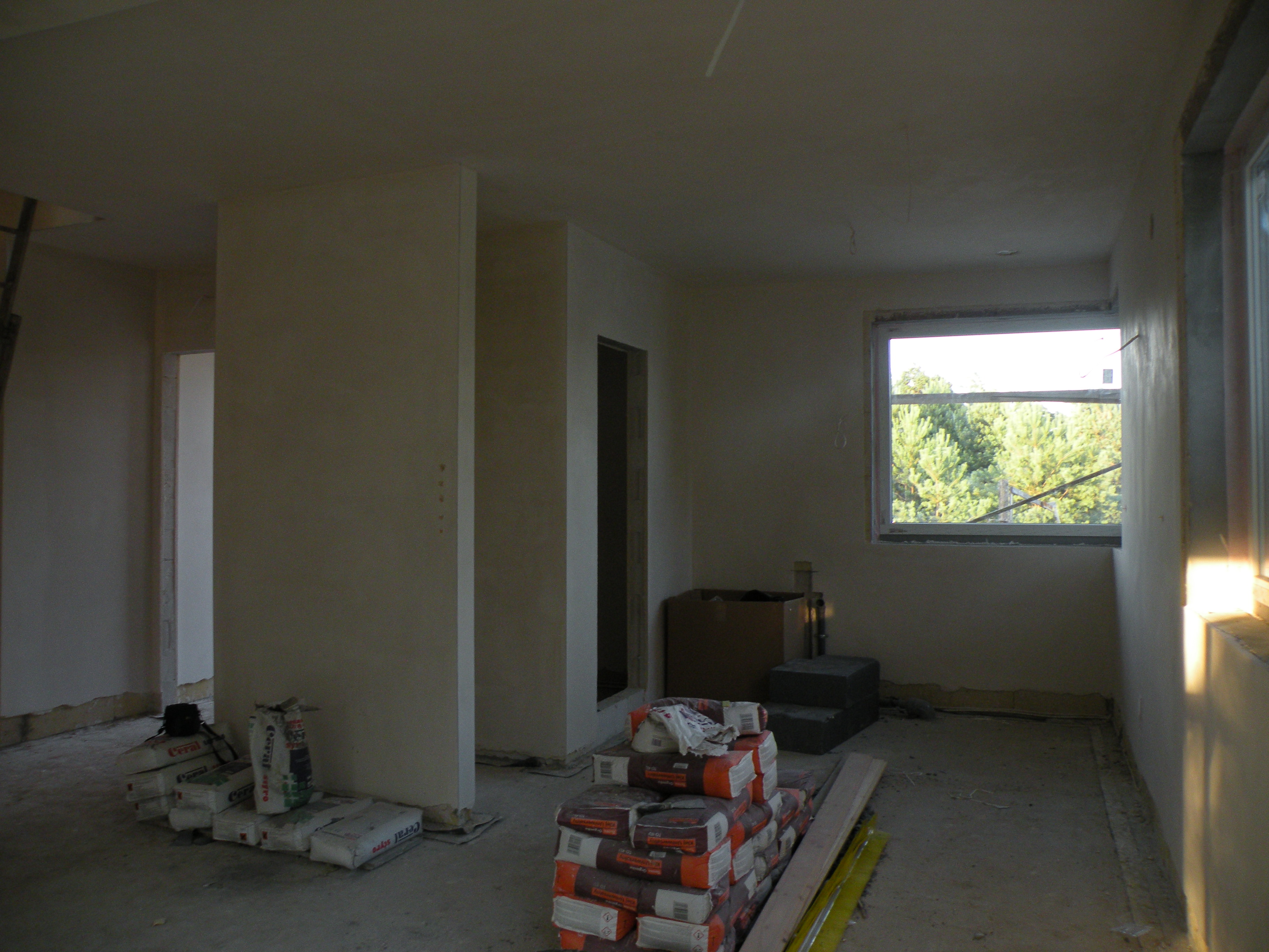

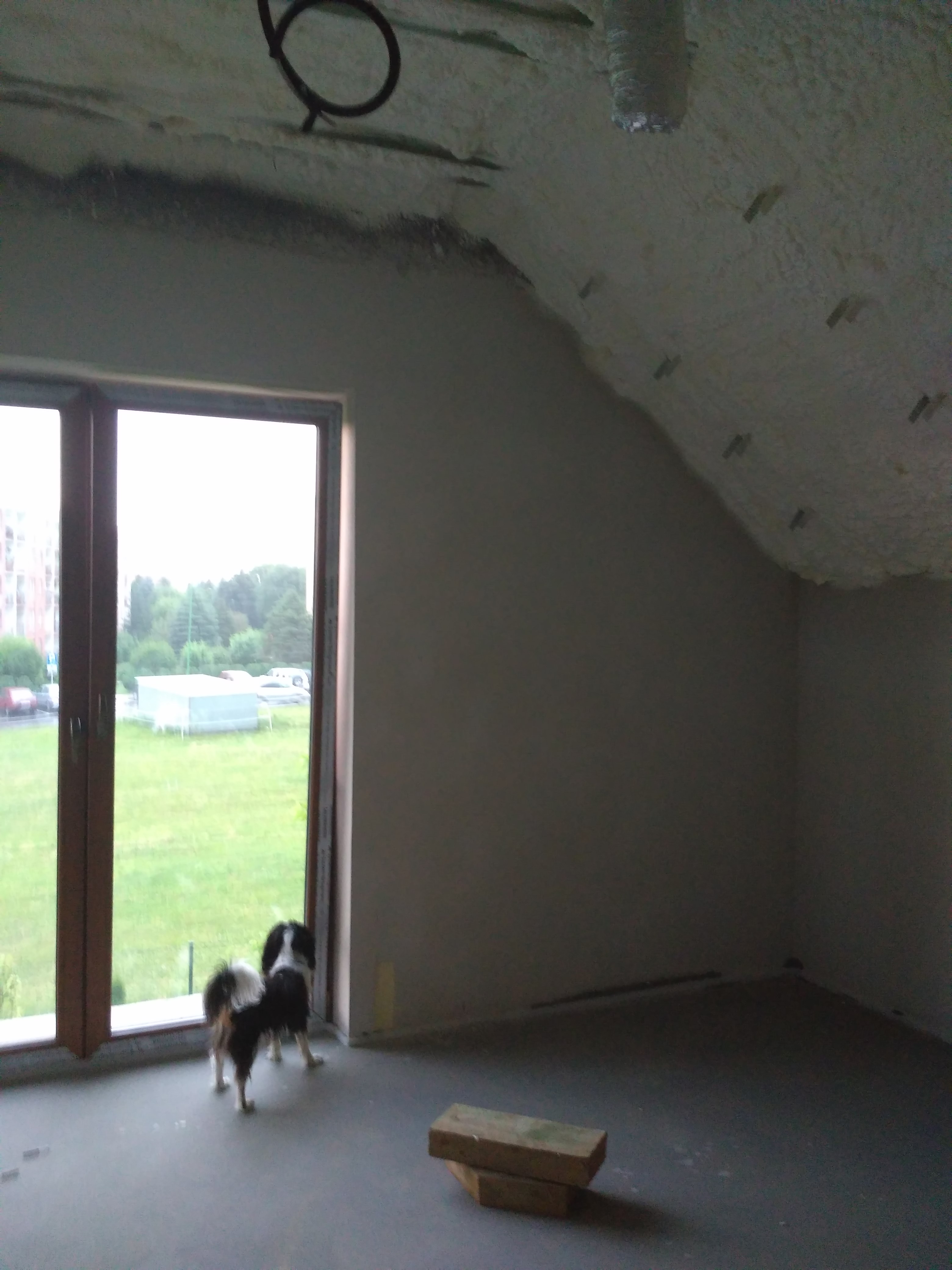

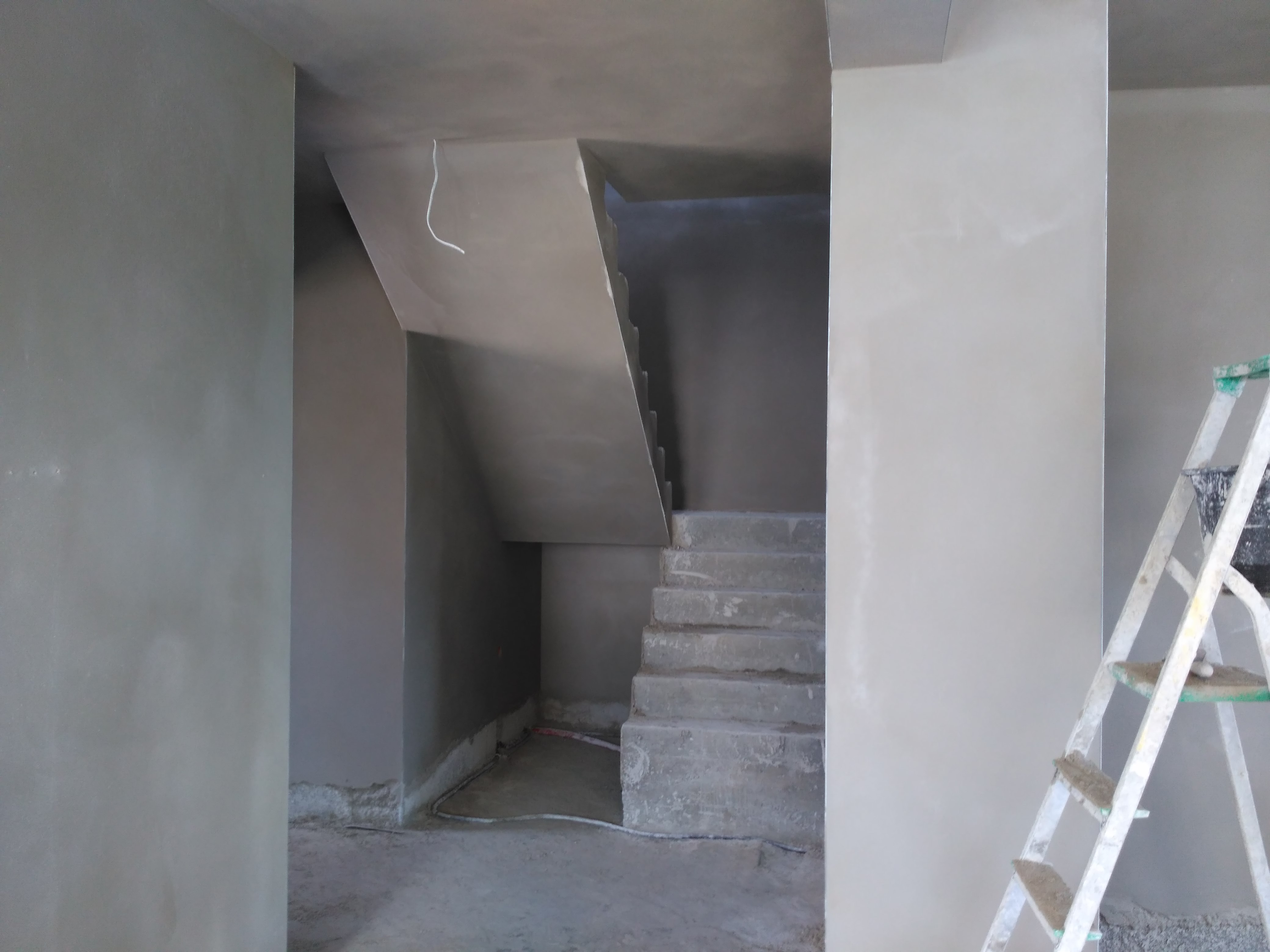

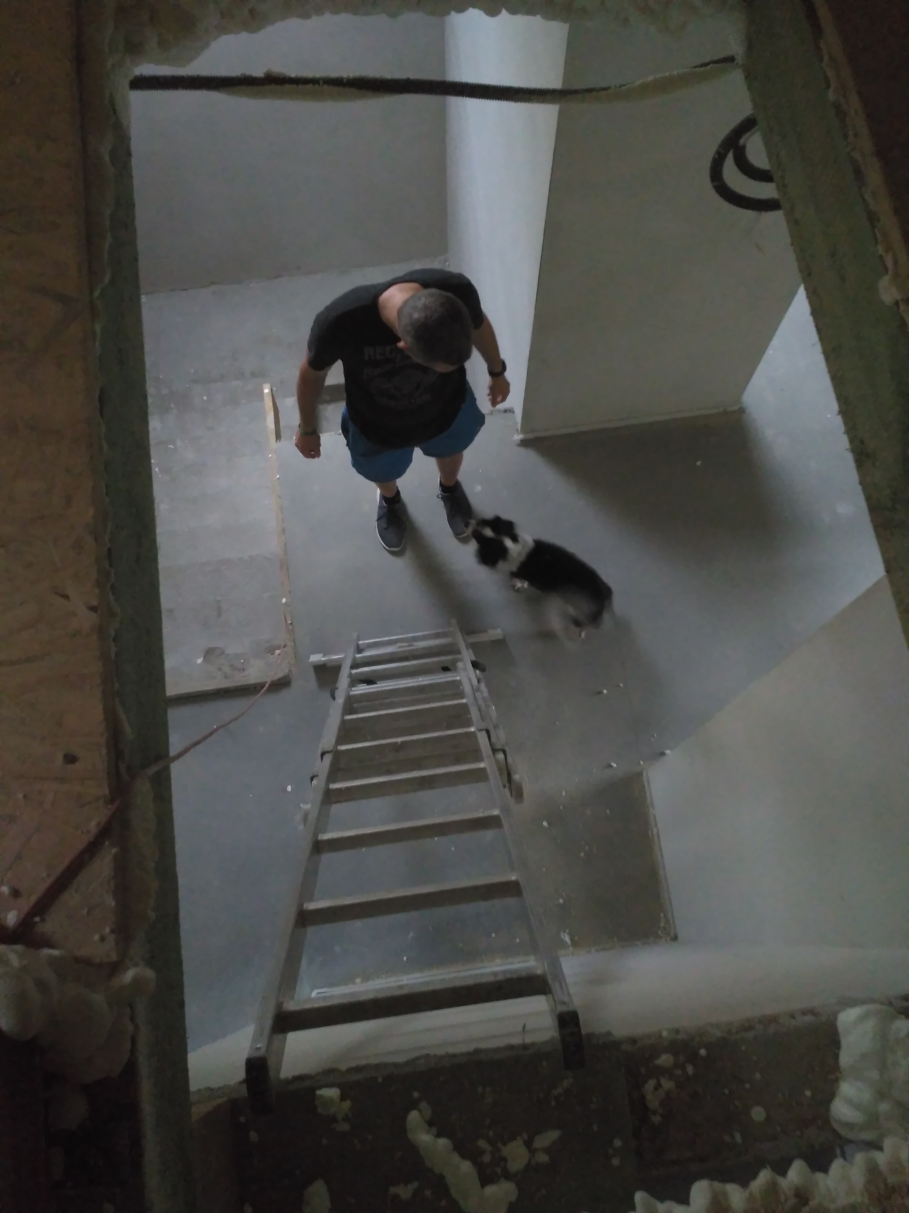

Witam, przesyłam w załączeniu kilka zdjęć, mniej lub bardziej aktualnych. Jest tam korytarz ujęty z góry ze strychu, już po przesunięciu ścianki. Schody, jeszcze przed wylewkami. No i zdjęcia z zewnątrz, też już nieaktualne. Co do kosztów, nie potrafię tak powiedzieć na szybko. Pozdrawiam

Joce, dzięki za wstawienie zdjęć-szczególnie schodów, których jeszcze nie mamy:) Bardzo fajny pomysł z przesunięciem ściany w pralni.

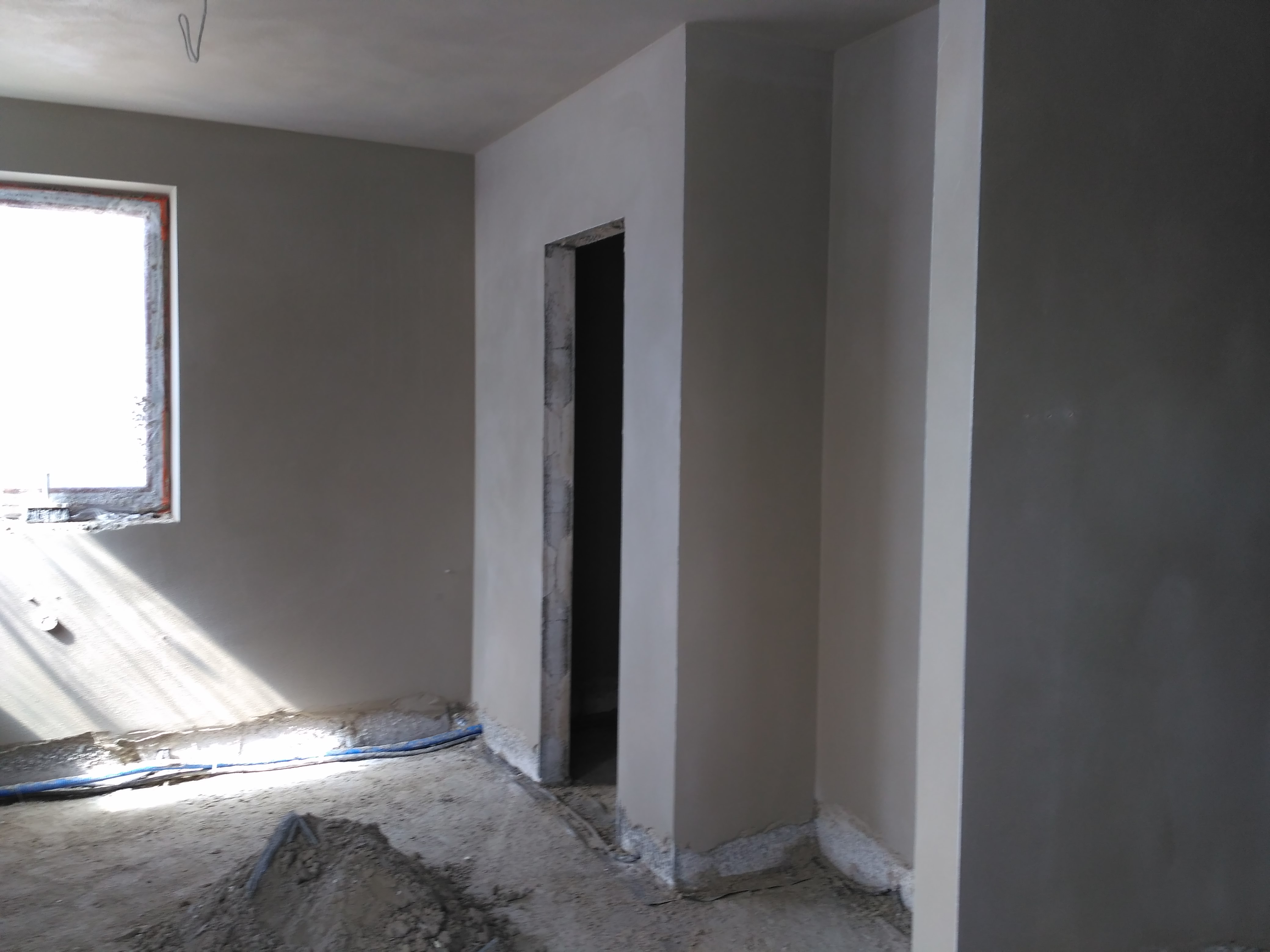

Wrzucam kilka zdjęć parteru z tym, że nasza wnęka w kuchni jet powiększona niewiele kosztem spiżarni.

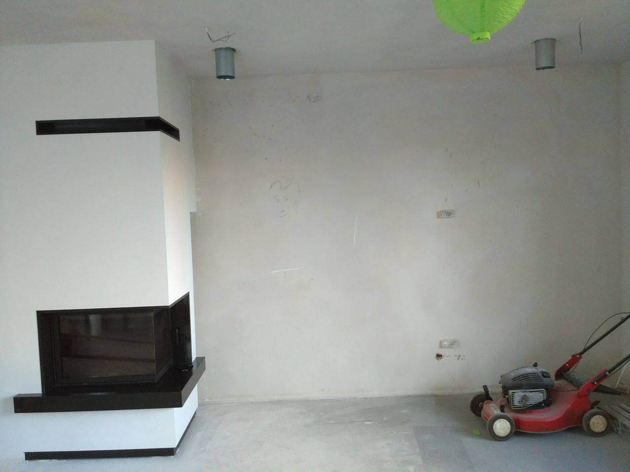

Znalazlam zdjecie kuchni jeszcze przed wylewkami. Moge sie pochwalić już kominkiem :)

Wow! Super! Bardzo fajnie to wygląda :-) A jakie rozwiązanie z meblami w kuchni planujecie?
