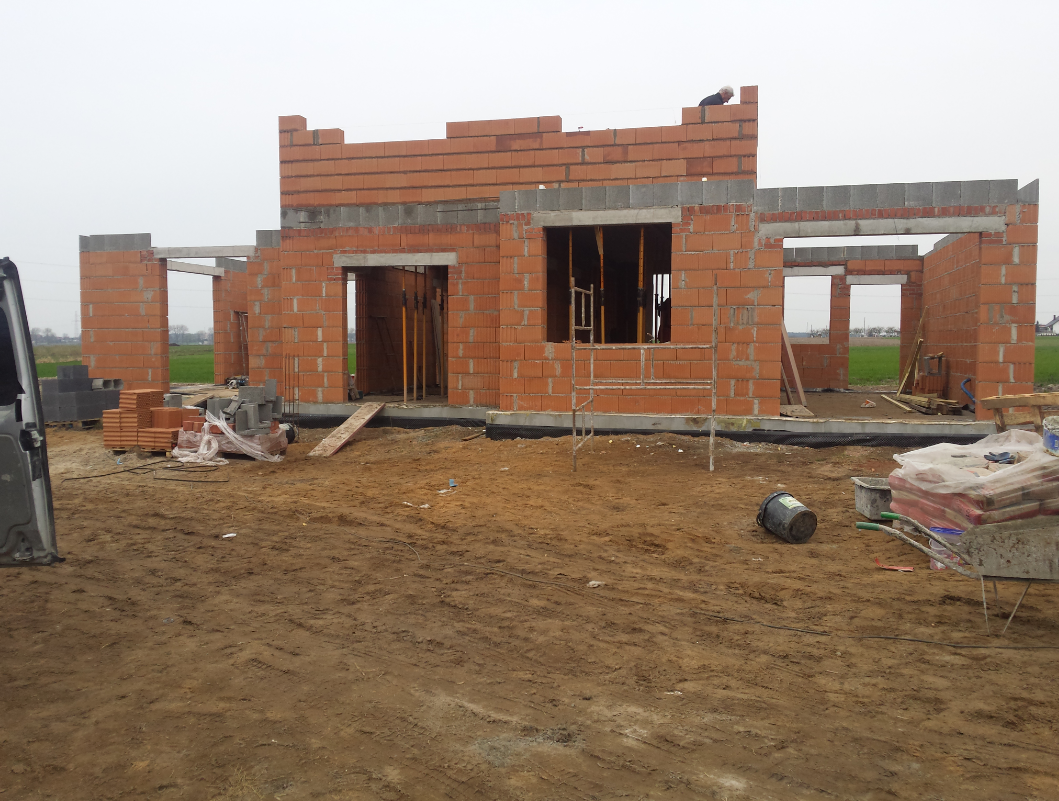

Dzisiaj wrzuce fotki u nas byla zmiana zamiast garazu na dwa stanowiska jest jeden a w to miejsce mamy dodatkowy pokoj
u nas buduje firma budowlana i stan surowy otwarty wyniesie nas 175 tys plus 8% vat troszke duzo dlatego nie zlecilismy im budowy do stanu surowego zamknietego bo wychodzilo bardzoo drogo

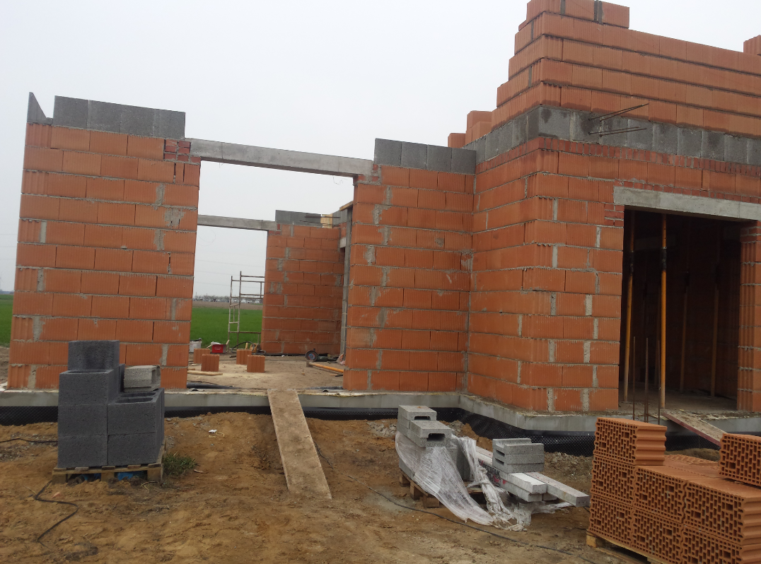

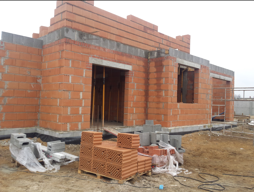

To zdjecia z wczoraj dzisiaj juz pewnie wyzej zrobione:) jutro wstawie nastepne

MarysiaArtur,
super się Wasz domek już prezentuje (na początku nie rozpoznałam projektu, w związku z tą zmianą z dodatkowym pokojem
Murowanie i lanie stropów to przyjemny etap, w końcu zaczynają się dziać konkrety
Nasz wykonawca za robociznę weźmie 113 tyś+vat (z pokryciem dachu dachówką, bez stolarki).
