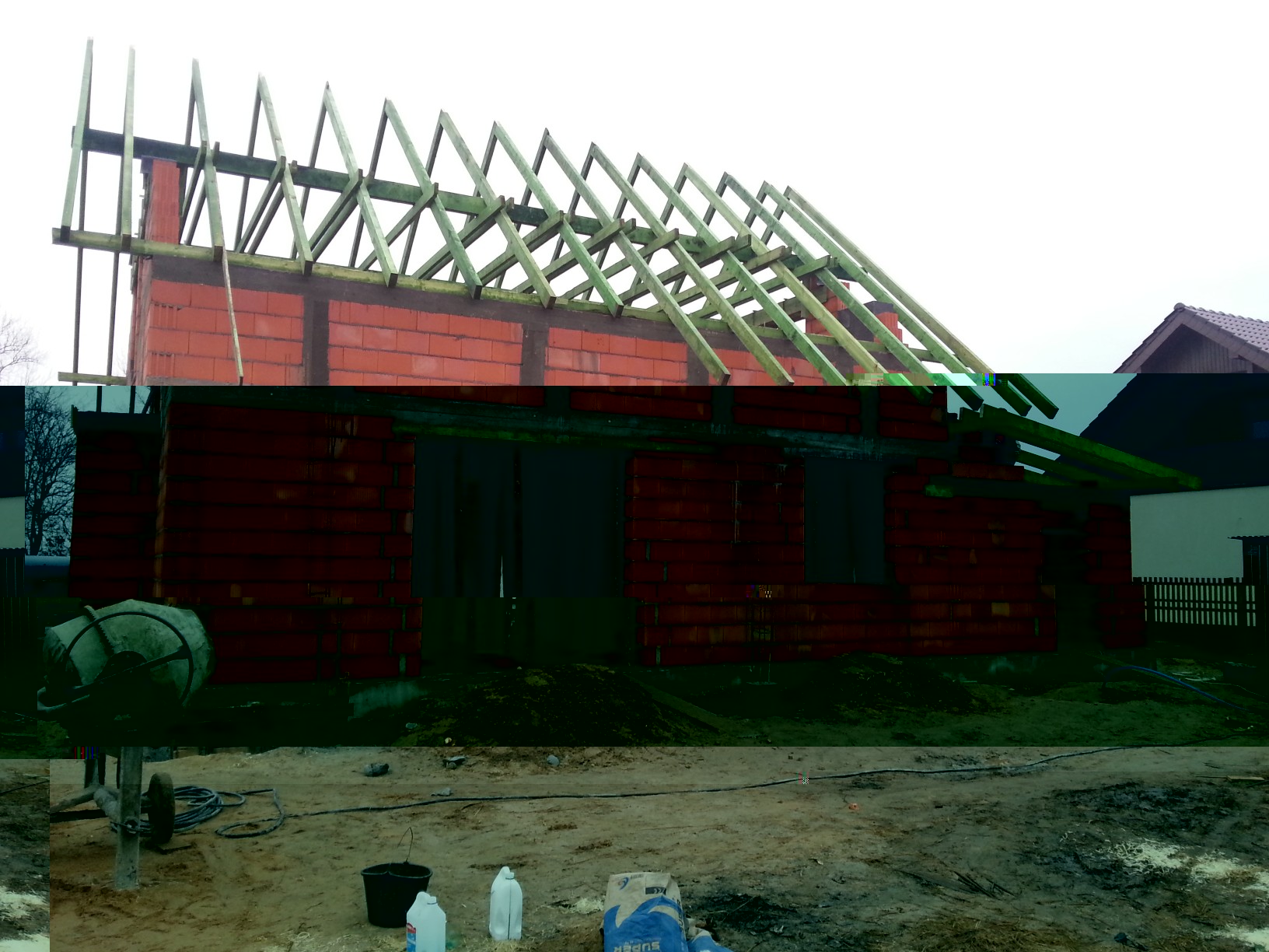

Poniżej kilka zdjęc z postepów na budowie naszego Asa.

Mam pytanie odnośnie deskowania dachu. Wiem ze radek deskowal tylko garaż a reszta Asow jakie wybrala rozwiazanie? Dekarz uwaza ze powinienem je zrobic

Janusz gratuluje postępów prac. Kiedy patrzę na zdjęcia z Twojej budowy mam wrażenie, że cofnąłem się w czasie dokładnie o rok. :) W zeszłym roku przed Wigilią byłem chyba dokładnie na tym samym etapie co Ty. :) Jeśli chodzi o kwestie deskowania to sam musisz podjąć decyzję, albo skonsultuj ją z kierownikiem budowy. Pełne dekowanie ma swoje zalety i wady, o których pisałem w poście z 13.07.2015 r. więc decyzja należy do Ciebie.
