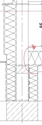

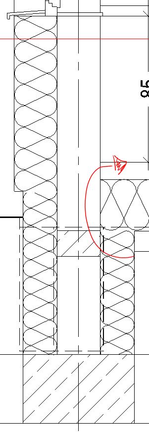

Z tą izolacją od wewnątrz to odwieczny problem :) Generalnie im więcej damy na ścianę i pod podłogę styropianu (który izoluje lepiej, niż pustak), tym większa różnica przenikalności będzie na fragmencie, który zaznaczyłem na obrazku (to przekrój przez ścianę fundamentową).
Gdyby nie dawać w ogóle izolacji ścian albo dać mało, ten fragment miałby relatywnie mniejszy wpływ na całe straty ciepła. Dlatego przed wprowadzeniem tzw. NF40 nie stosowało się takiej izolacji i budowlańcy się temu dziwią.
Takie miejscowe osłabienie izolacji nazywamy "mostkiem termicznym". Nie chodzi tylko o przenikanie ciepła - takie mostki mogą też powodować skraplanie wody na murze, czego chcemy uniknąć.
Ten mostek przy fundamencie nie jest jednak tragiczny i prawdopodobnie zrobienie tej izolacji od wewnątrz nie da wielkich oszczędności, podczas gdy styropian kosztuje. Poza tym na budowie powstaje zwykle więcej mostków z powodu niedopatrzeń, a domy się nie walą i rachunki za ogrzewanie też to jakoś znoszą. Dlatego większość ludzi olewa tę izolację, zwłaszcza że budowlańcy na ogół radzą, żeby jej nie robić. Ale generalnie przy dobrze wykonanym budynku ocieplenie fundamentów ma swoje uzasadnienie.
Natomiast 25 cm izolacji w projektach jest trochę na wyrost - da się zwykle uzyskać odpowiedni współczynnik przy 20 cm. Można zastosować lepszą izolację, a czasem nie ma nawet takiej potrzeby, bo izolacja jest dobrana tak by starczyło nawet w sroższych warunkach we wschodniej Polsce. Na zachodzie kraju nikt nie daje 25cm, podobnie jak w Niemczech - tam 20cm to maks.
Warto zauważyć, że "starczy" w kontekście uzyskania parametrów domu energooszczędnego (NF40). Jak się da więcej, to po prostu mniej ciepła ucieknie z domu, więc niczemu to nie szkodzi ;)

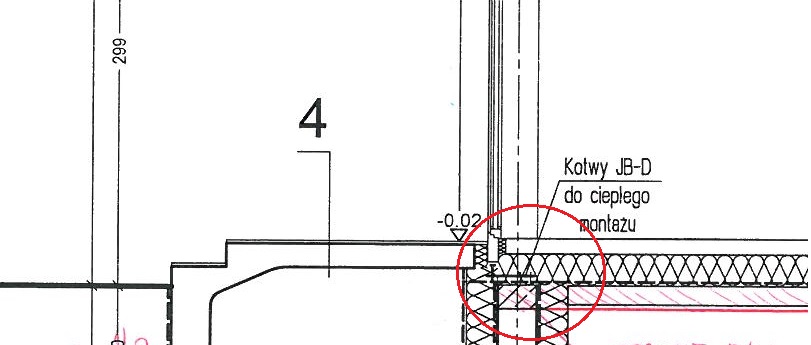

dorgos pisze: z tego co czytałam to ktoś wypowiadał się na forum, że ma ocieplenie 25 cm, z tym, że okna zlicowane z zewnętrzną powierzchnią ściany. Jeśli chodzi o wizualne względy, to okna generalnie są duże, więc raczej nie będzie się rzucało w oczy, że są zagłębione bardziej. Zresztą ludzie mają 20 cm - 5 cm więcej to znowu nie jest aż taka różnica.
Wizualnie to nie zrobi rewolucji. No a montaż poprawnie powinien być tak wykonany, żeby okna były w grubości izolacji (wtedy nie ma mostków termicnzych ;))
