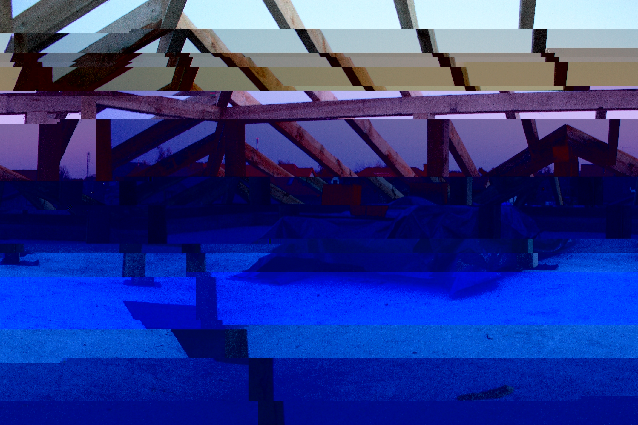

małe opóźnienia , ale do niedzieli powinno być wszytko na miejscu
na dach taki jak nasz przyda się na pewno
9,5 m3 drzewa na więźbę
odeskowanie to odzysk desek szalunkowych + 2,7m3 dokupionej deski (szalunkowego starczyło na 3/4 dachu głównego
25 rolek papy
11,5 kg podkładek pod papiaki
17kg gwoździ 3'
20 kg gwoździ 12'
7,5kg gwoździ 6'
13 paczek styropianu 5 worków kleju do styropianu
