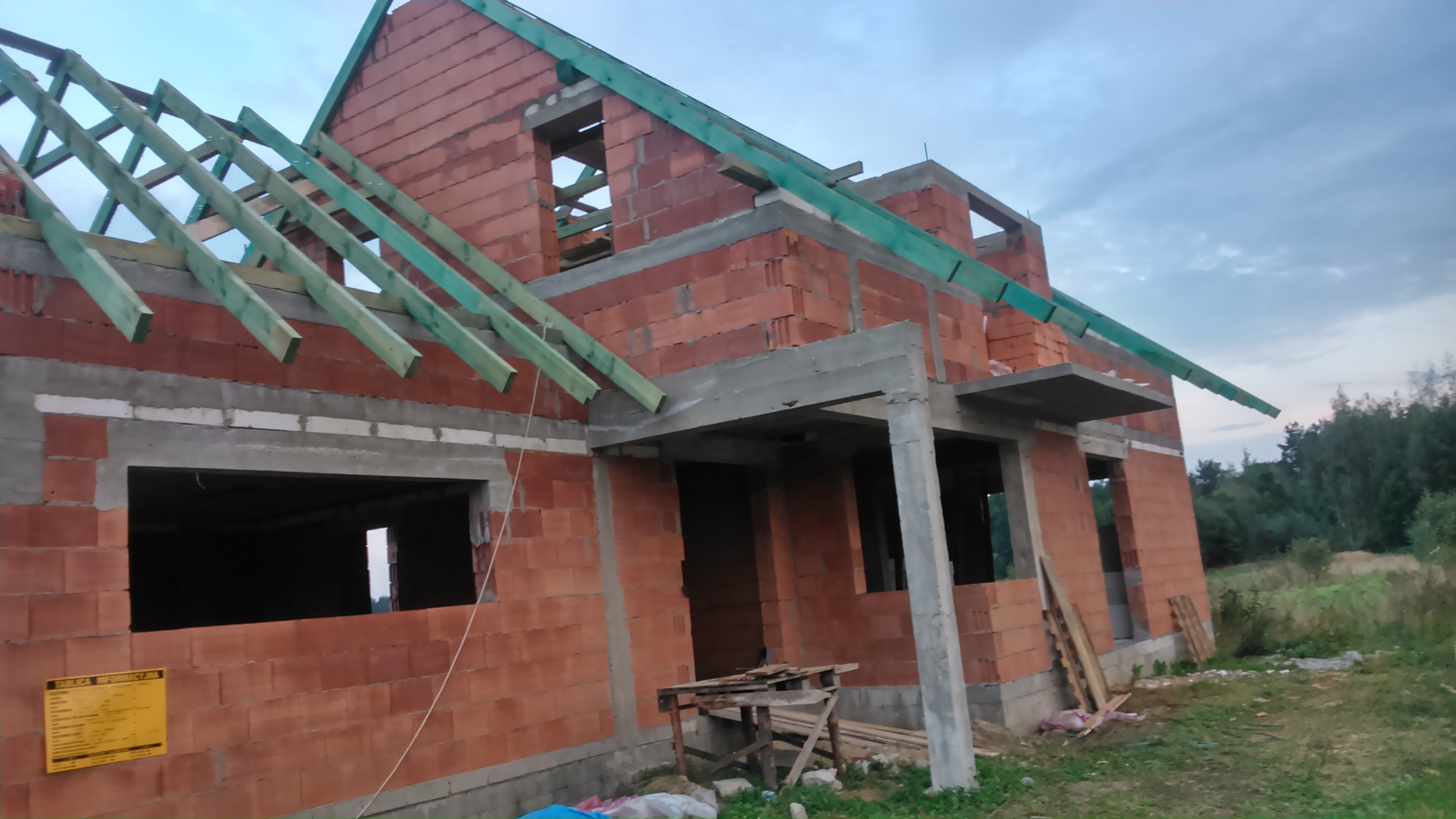

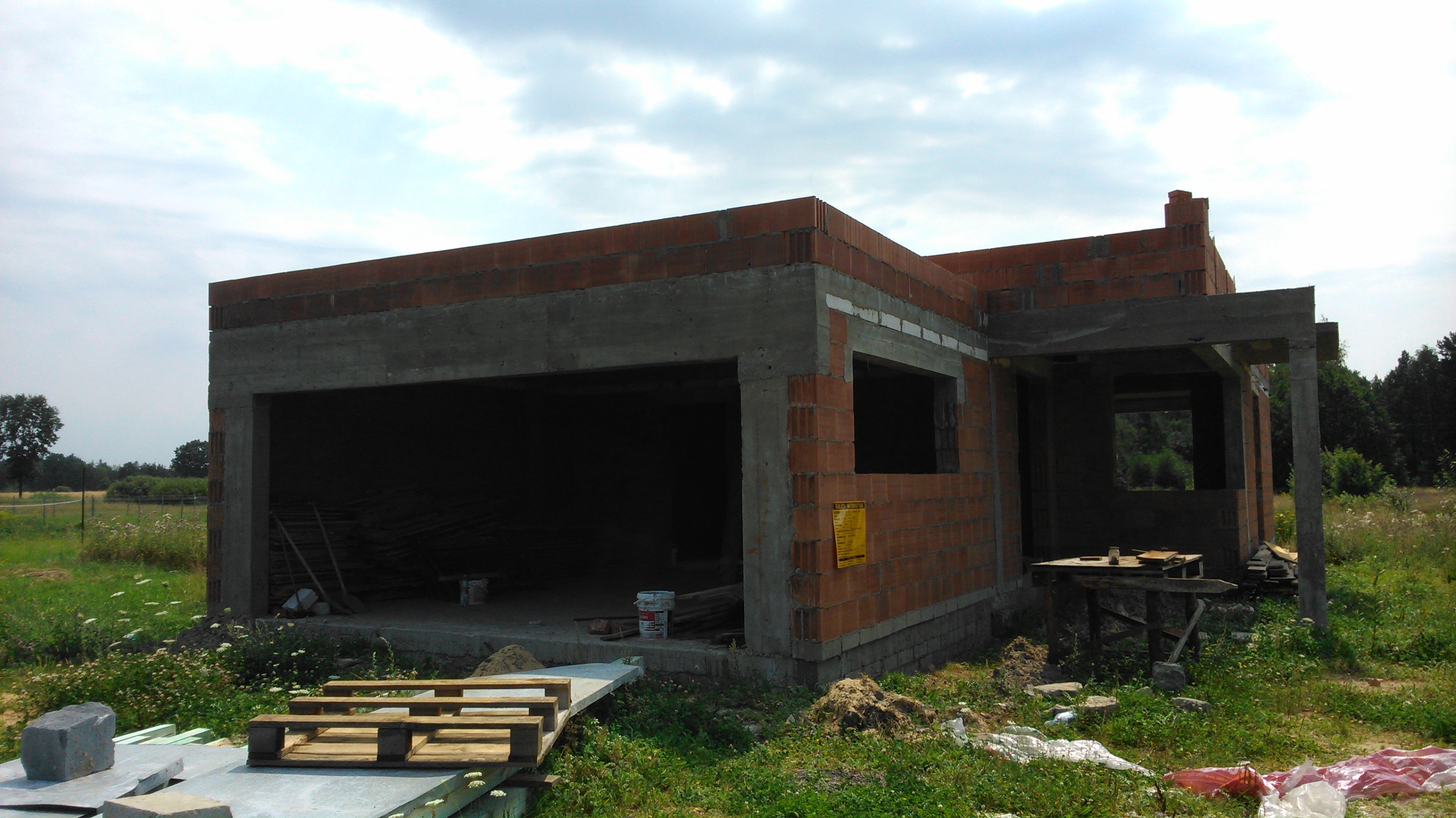

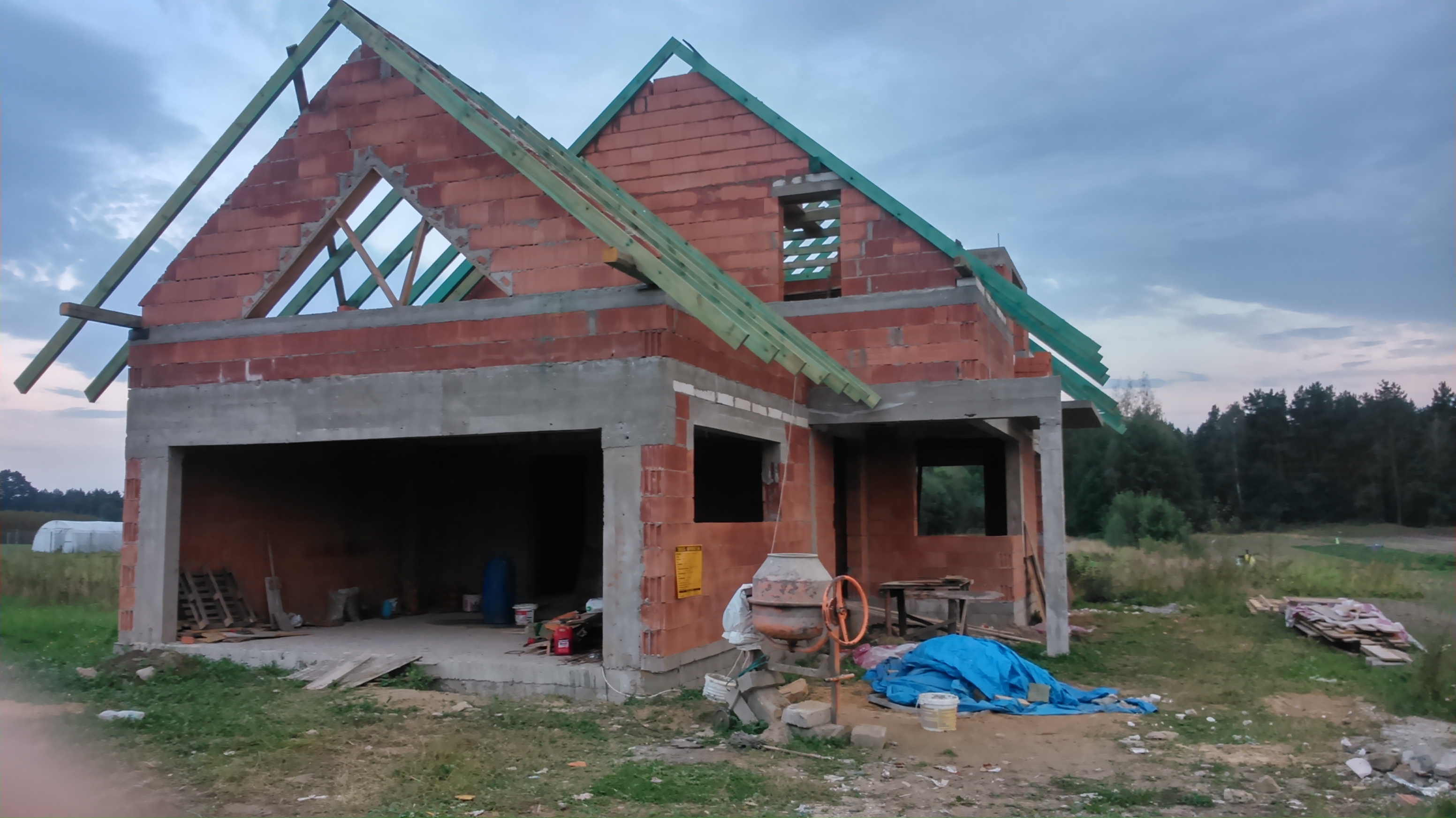

My również wraz z mężem dołączyliśmy do grona budujących Akord II NF40, budujemy w województwie mazowieckiem, powiat radomski. Zdecydowaliśmy się na odbicie lustrzane, ponieważ na naszej działce zdecydowanie korzystniejsze jest właśnie odbicie lustrzane tego projektu. Zmiany jakie wprowadziliśmy to między innymi:
- zlikwidowaliśmy spiżarkę,
- zmieniliśmy układ korytarza na górze tak, aby na strych można było wejść bezpośrednio z korytarza, a nie przez pomieszczenie gospodarcze
- zamierzamy również wstawić okno dachowe na klatce schodowej i w pomieszczeniu gospodarczym.

Patrząc na zdjęcia widzę że zmian jest dużo więcej
Świadomie zrezygnowaliście ze zbrojonego nadproża okna strychowego i zbrojonego wieńca ściany szczytowej, który powinien kończyć się na wysokości dolnej krawędzi krokwi?

Budową domu zajmuje się mąż, fachowcy, którzy zestawiali na krokwie poradzili mężowi, aby nie robił zbrojenia okna na strychu, ponieważ w tego typu oknach nie jest to konieczne, ale mąż mimo wszystko zrobił zbrojenie, być może nie jest to dobrze widoczne na zdjęciu.
