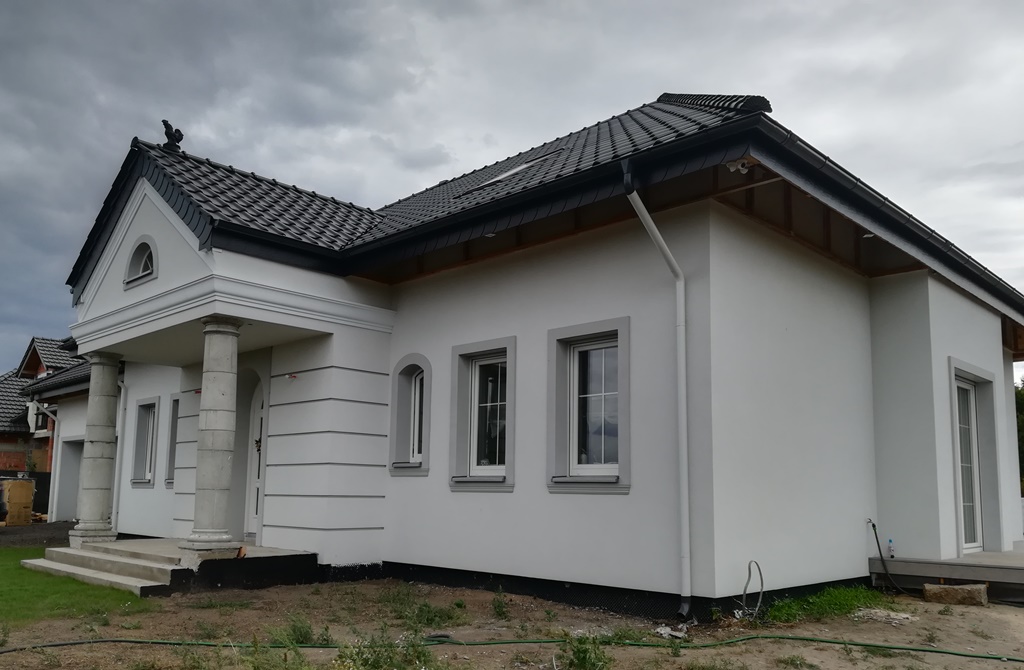

My już od pół roku mieszkamy w naszym ukochanym domu
z zewnątrz została kosmetyka - kolumny, schody i podbitka.
Kosztów podliczać nawet nie chcę, ale u nas bardzo dużo pochłonęły fundamenty z powodu różnicy terenu na działce - prawie 1,5 metra.
Dom z zewnątrz tylko odrobinę zmodyfikowaliśmy, za to w środku wszystko co się dało zrobiliśmy po swojemu spędzając dłuuuugie godziny nad planami analizując wszystko po 100 razy. Ale było warto, bo to dom marzeń. I jest niesamowicie funkcjonalny, z czego jesteśmy bardzo dumni, że plany sprawdzają się w praktyce
