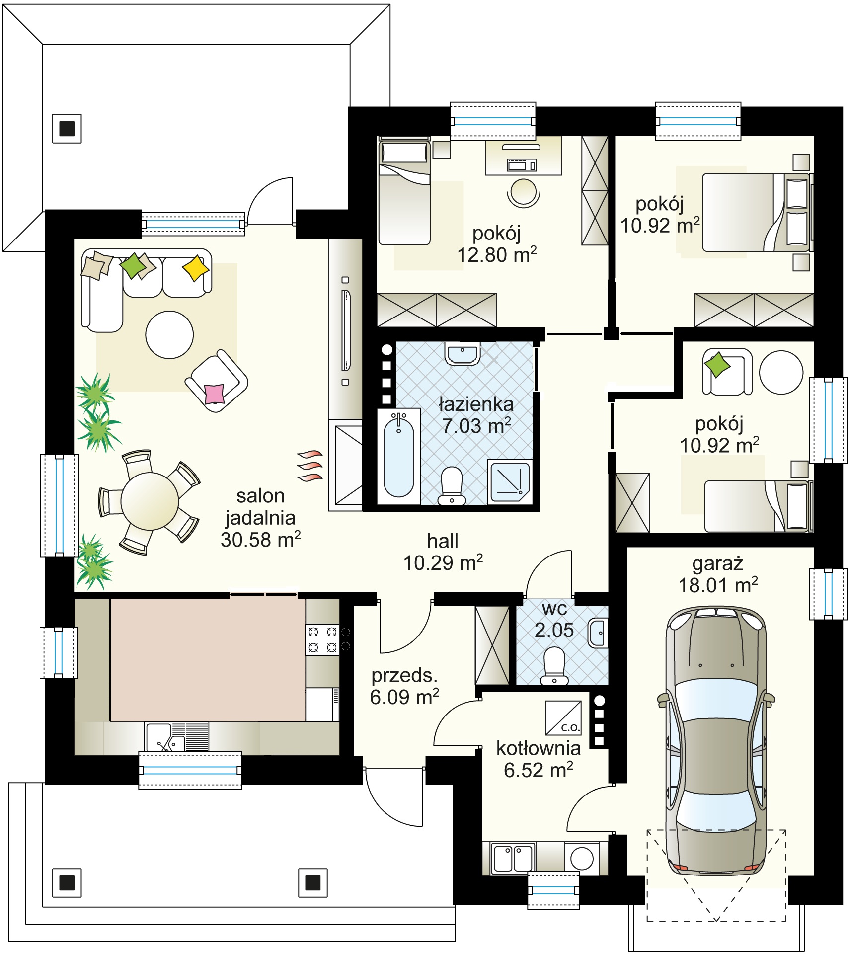

Witam forumowiczów.
Ktoś tu wspomniał o zmianie układu ścian do pokoi (bez skosów). Nakreśliłem trochę po swojemu swoją wizje tego projektu i mam pytanie czy wydaje się to sensowne i czekam na opinie :D nie ukrywam, że projekt baaardzo przypadł nam do gustu i chcemy troszkę go pozmieniać. Pozdrawiam Tom
Re: Projekt domu - Alt
sumamk pisze: 09 lis 2018, 10:08 Witam forumowiczów.
Nie chcę zniechęcać, ale nie bardzo rozumiem jaki jest cel wprowadzania takich zmian, jakie widać na rysunku. Nie dają zysku powierzchni, żadne pomieszczenie nie staje się bardziej ustawne, zaś najmniejszy pokój właściwie staje się mniej ustawny. Być może potrzeba tu jakiegoś dodatkowego komentarza?
