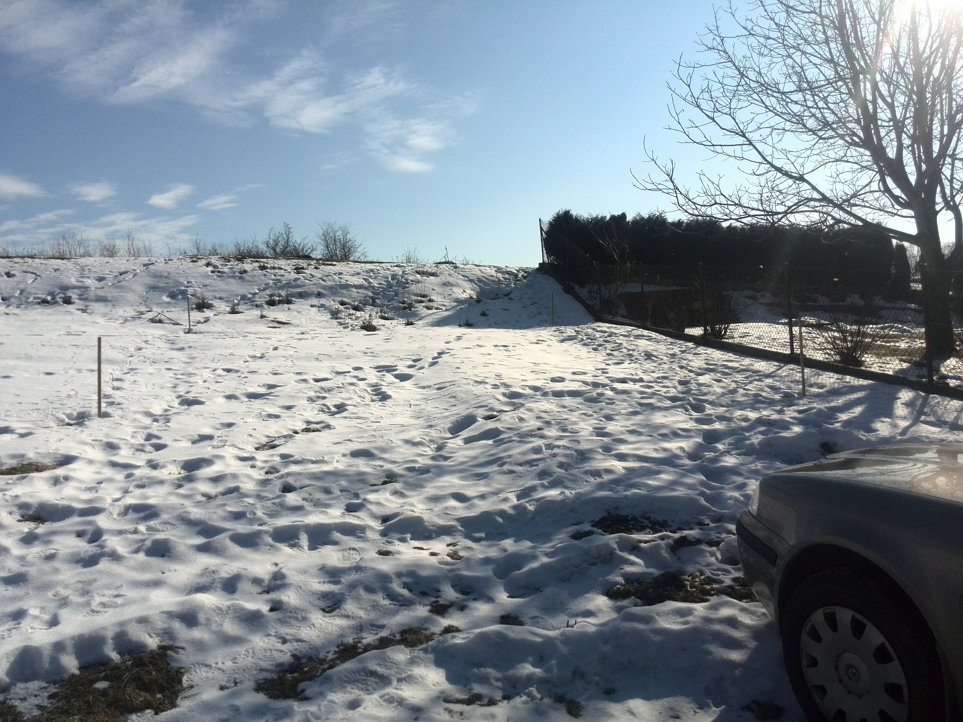

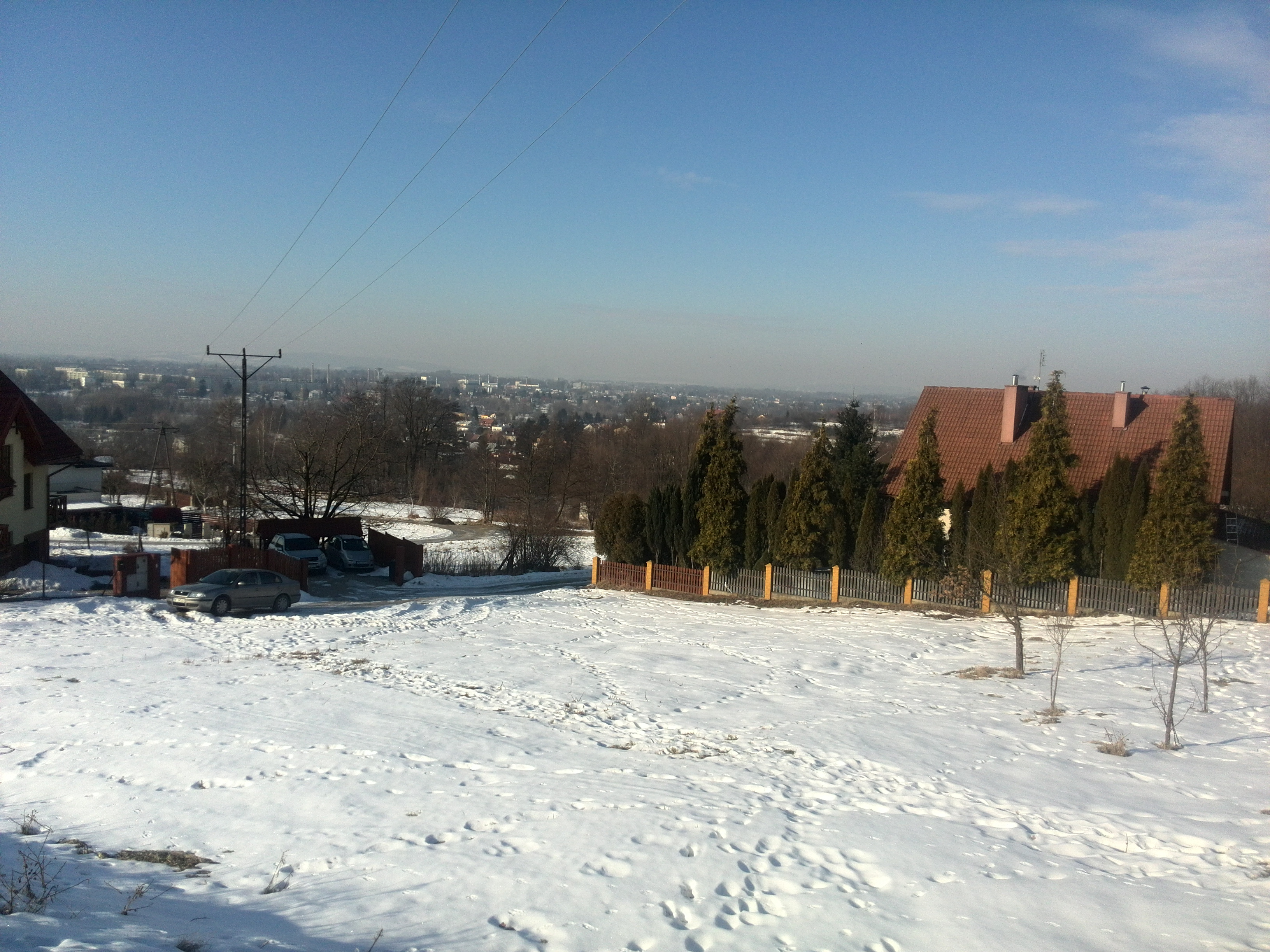

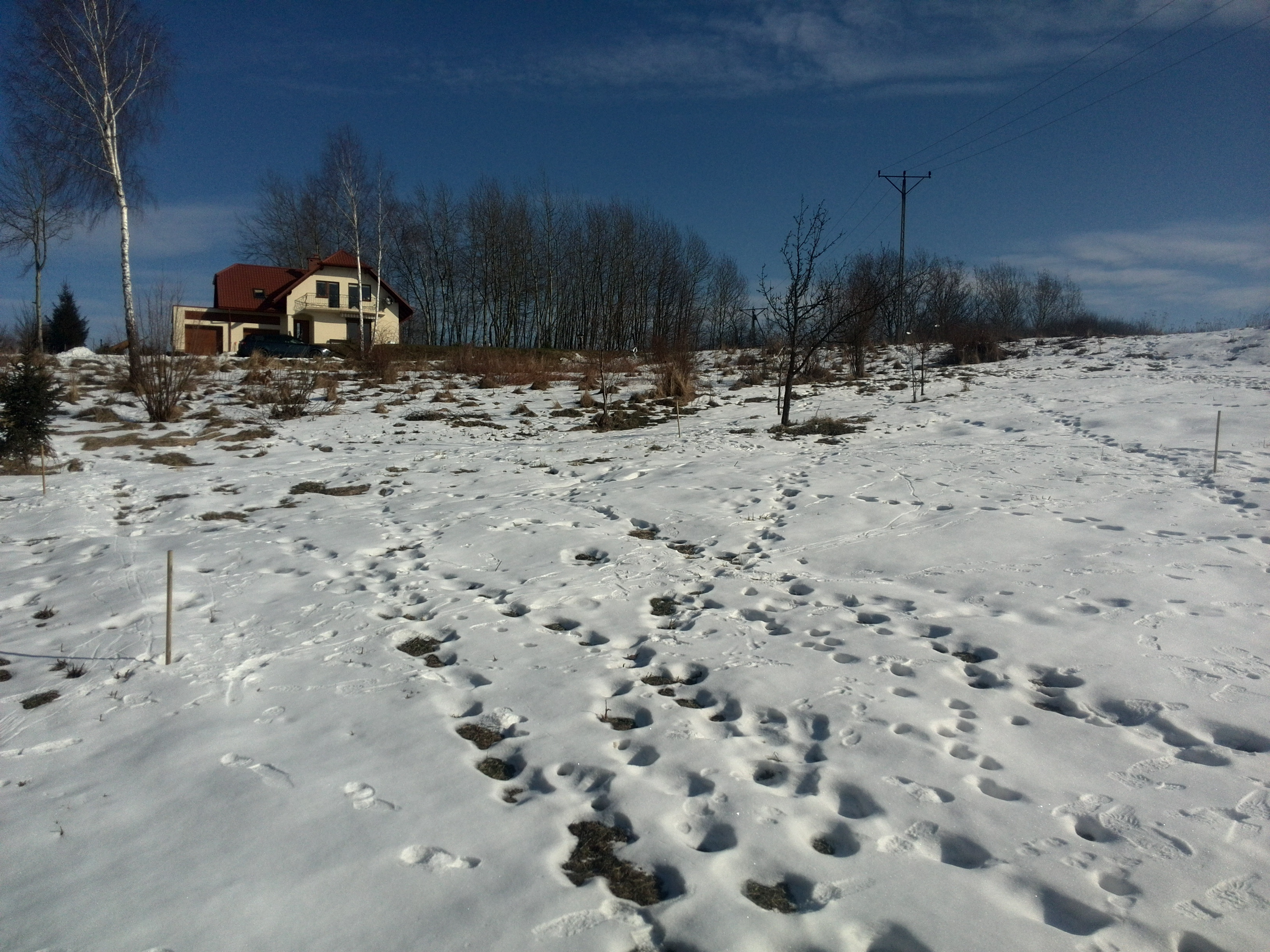

Zdjęcia: miejsce pod dom, mniej-więcej wybrane. Teraz czekamy tylko aż zejdzie śnieg i przystępujemy do wyprofilowania działki w taki sposób, żeby się tam coś dało zrobić:)

miejsce pod dom - mniej-więcej - wyznaczone
miejsce pod wiatę
miejsce pod wiatę
widokowo :)
widokowo :)
