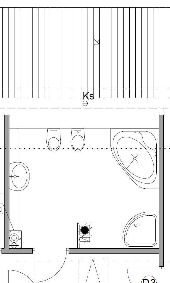

Szanowni Państwo,
Jestem w sytuacji jak pewnie większość z piszących tutaj - rozważamy z żoną wybór projektu AS VII. W związku z tym mam kilka pytań i próśb do bardziej zaawansowanych inwestorów (a i niejeden ekspert tu, jak widzę, zagląda):
1. Czy jest ktoś, kto buduje dom wg tego projektu w Krakowie lub w najbliższych okolicach (najbliższa okolica = odległość do pokonania samochodem, która nie będzie jednocześnie całodniową wyprawą
2. Czy mógłbym prosić, w prywatnej wiadomości, o koszty budowy - SSO i SSZ?
3. Co sądzicie o następujących przeróbkach w projekcie poddasza:
- przesunięcie ściany między pokojem a pralnią (powiększenie pokoju kosztem pralni)
- przeniesienie łazienki w miejsce fragmentu pokoju i garderoby
Ściana działowa między pokojem a garderobą jest póki co ustawiona orientacyjnie.
Rysunek w linku poniżej - wybaczcie niefachowe ułożenie terakoty
https://i.imgur.com/XA2Qn3m.jpg
Interesuje mnie przede wszystkim kwestia doprowadzenia pionów do łazienki w nowej lokalizacji - czy waszym zdaniem jest to w ogóle możliwe?

Faktycznie to wygląda na największy problem w przypadku tej łazienki.tmach pisze:https://i.imgur.com/XA2Qn3m.jpg
Ja bym to raczej widział w ten sposób: Pionem kanalizacji trzeba byłoby trafić na parterze obok okna gabinetu, ale tak żeby się jeszcze zmieścić w gabinecie i nie robić pionu w salonie. W odwodzie zostaje jeszcze możliwość odwodnienia prysznica i wanny w tym samym pionie, co kominek.
Pamiętajcie o wentylacji mechanicznej - widać ją na rys. szczegółowych (są na stronie Asa pod wizualizacją, w zakładce "Do pobrania"). Chyba, że nie robicie rekuperacji, wtedy zamiast tej wentylacji można zrobić pion przy ścianie korytarza.
