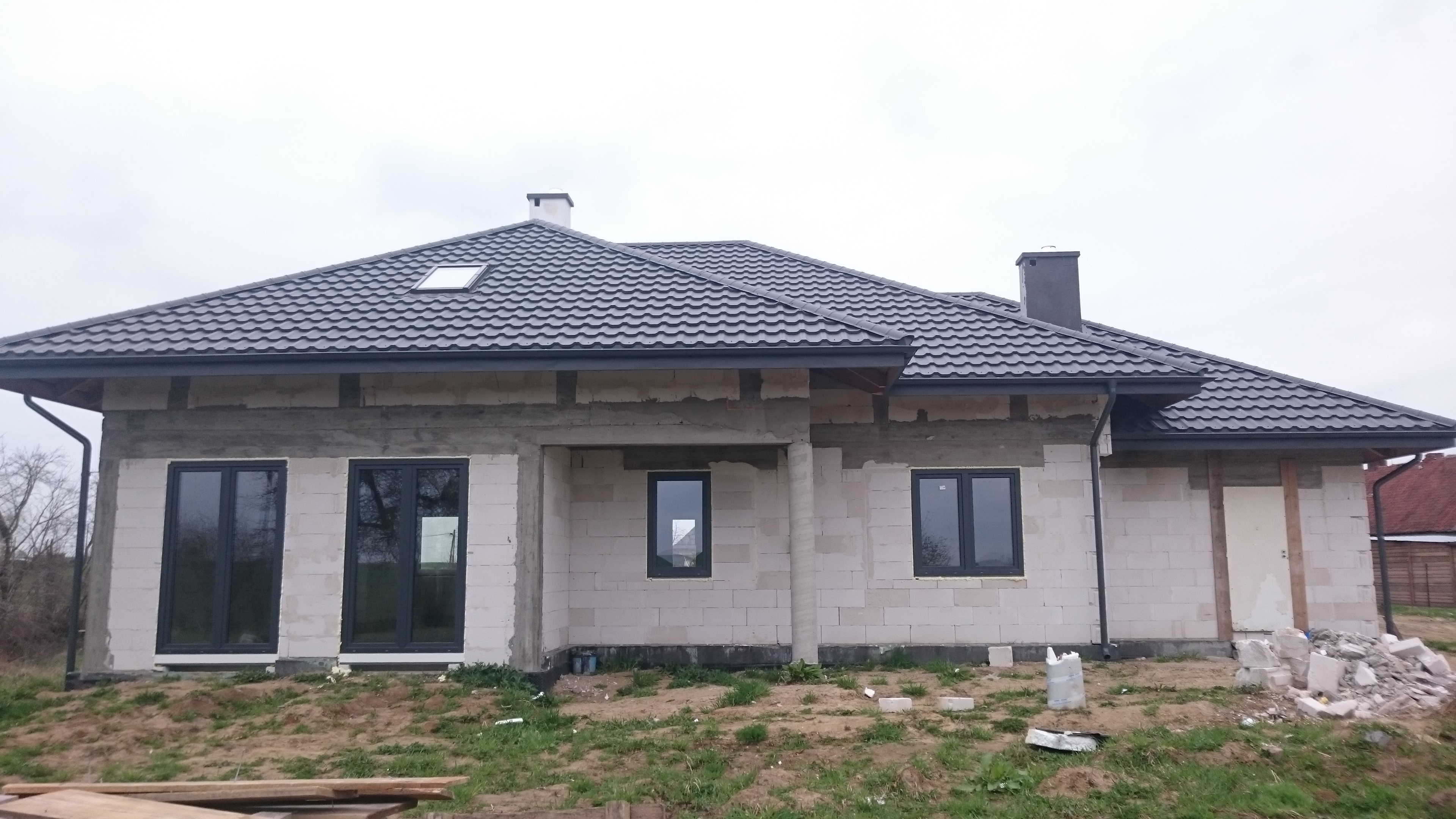

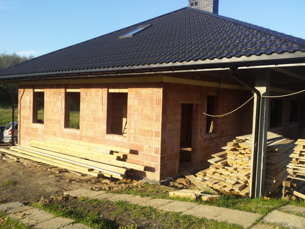

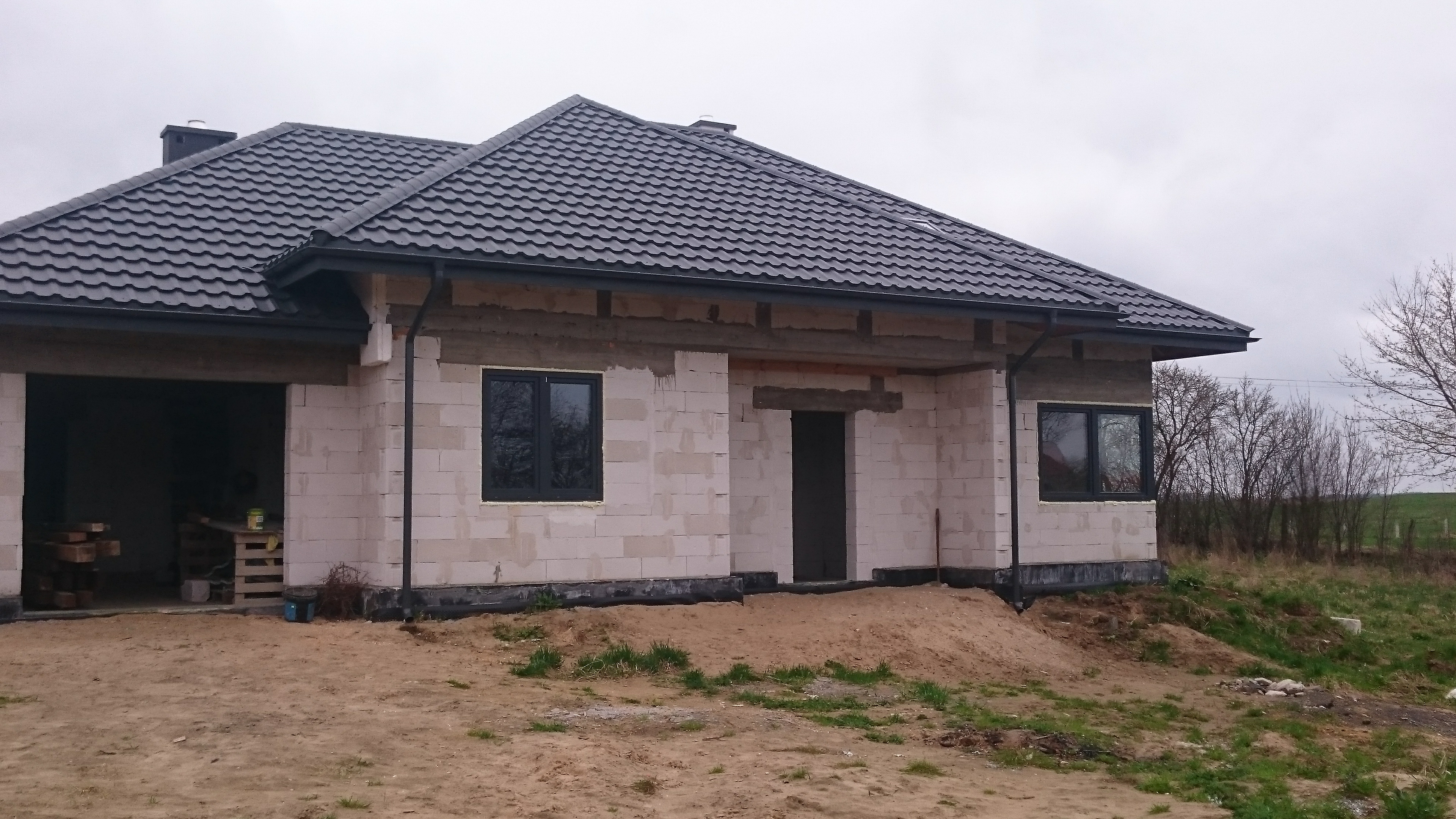

My już mamy stan surowy. Budynek jesy bardzo obszerny. Poddasze ogromne dlatego bardzo dobrym pomysłem są schody na górę. Spokojnie 3 pokoje na górze da się zrobić. Warto zamontować okna na dachu. My pozmienialismu trochę wielkość okien na mniejsze żeby pokoje były bardziej ustawne. Na rzecz łazienki z oknem poświęciliśmy jeden pokój. Bo nie wyobrażam sobie łazienki bez okna. Salon ogromny piękne narożne okno w kuchni. Spora kotłownia. Ogólnie pięknie się prezentuje.
Dom wygląda pięknie.  Jest bardzo duży. Tył domu
Przód domu
Przód domu

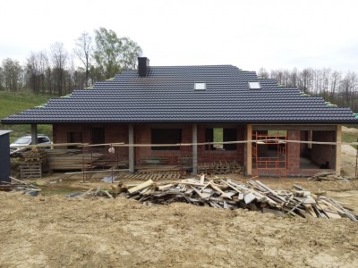

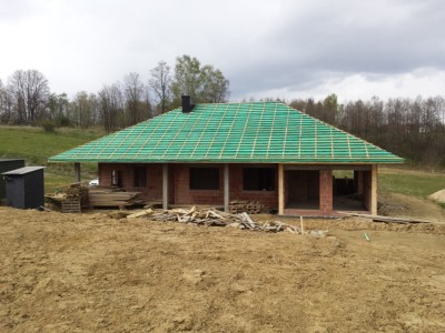

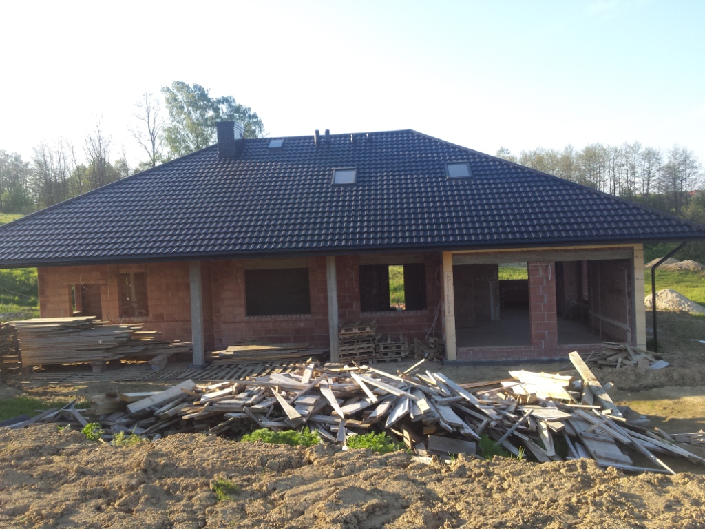

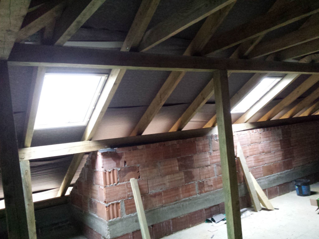

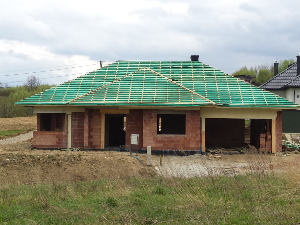

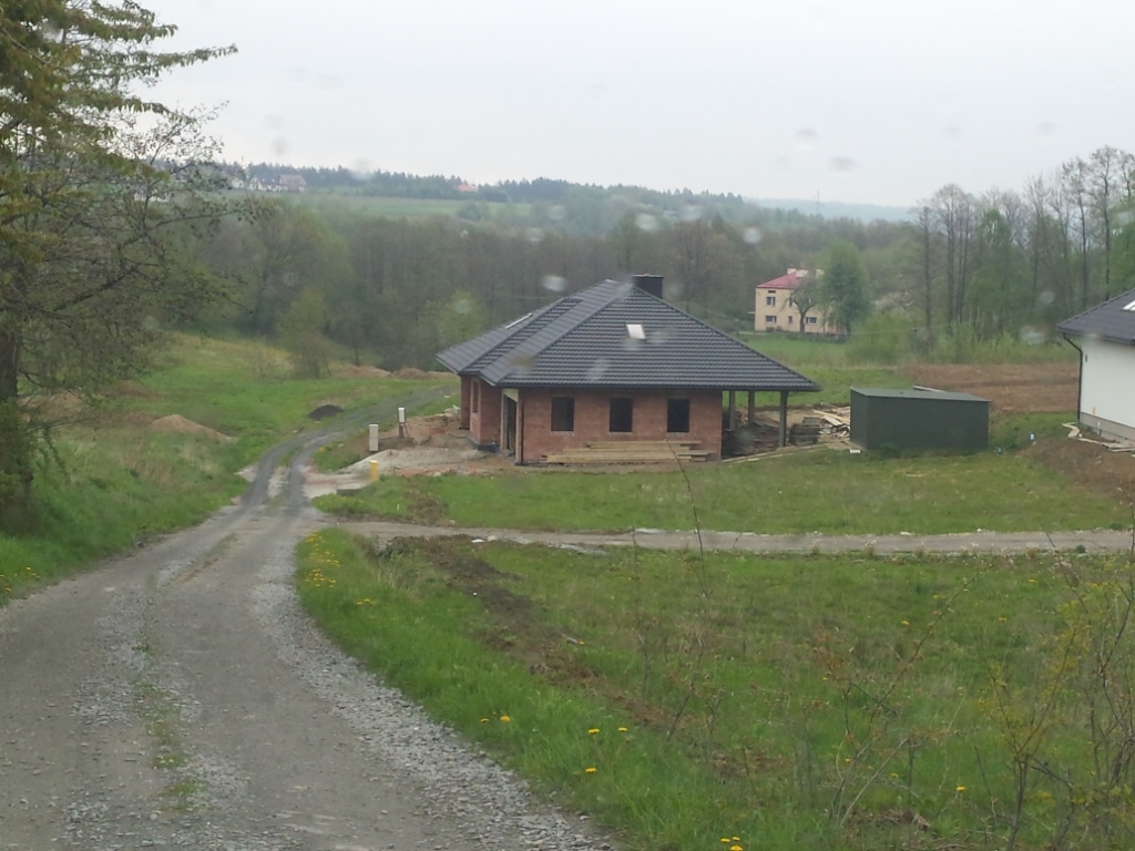

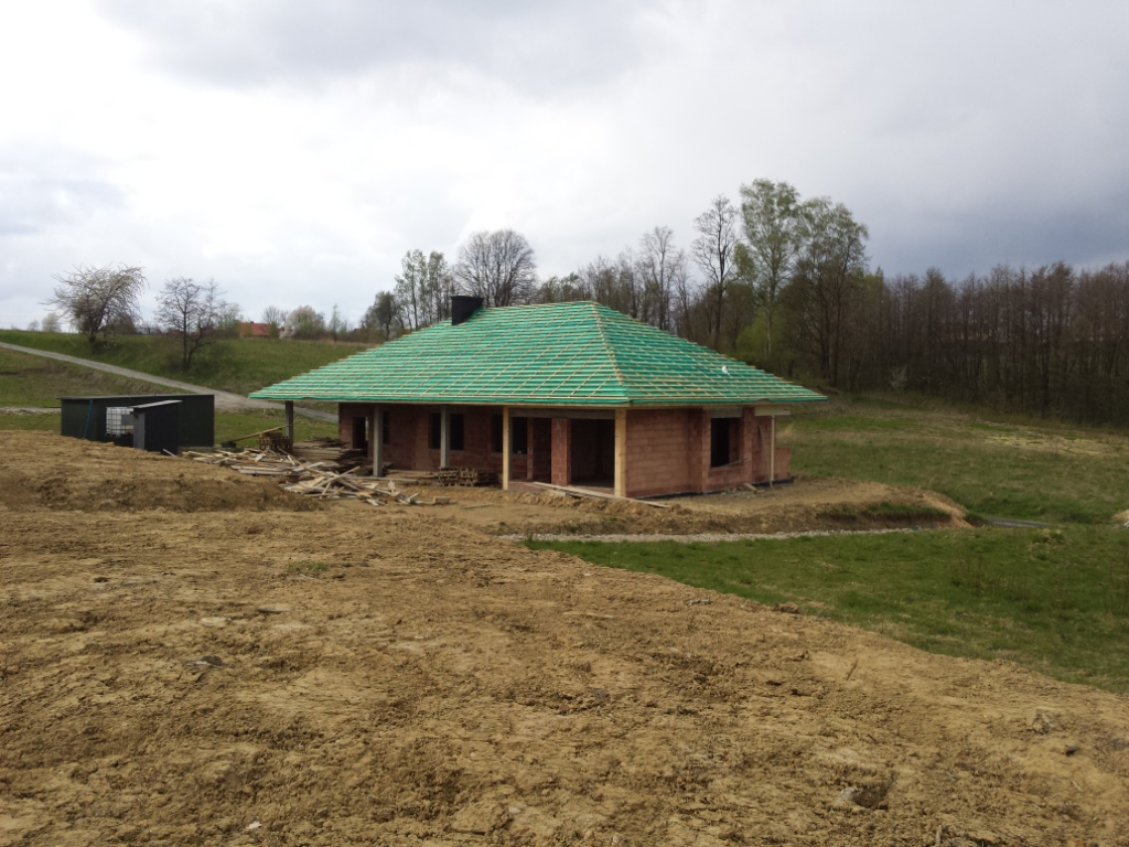

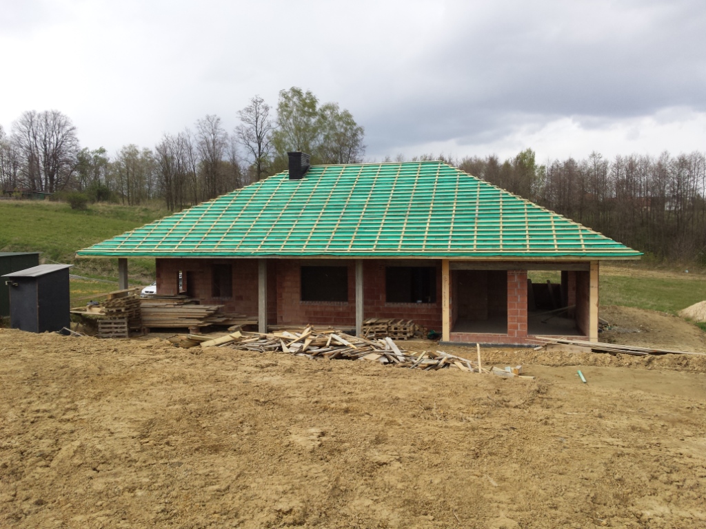

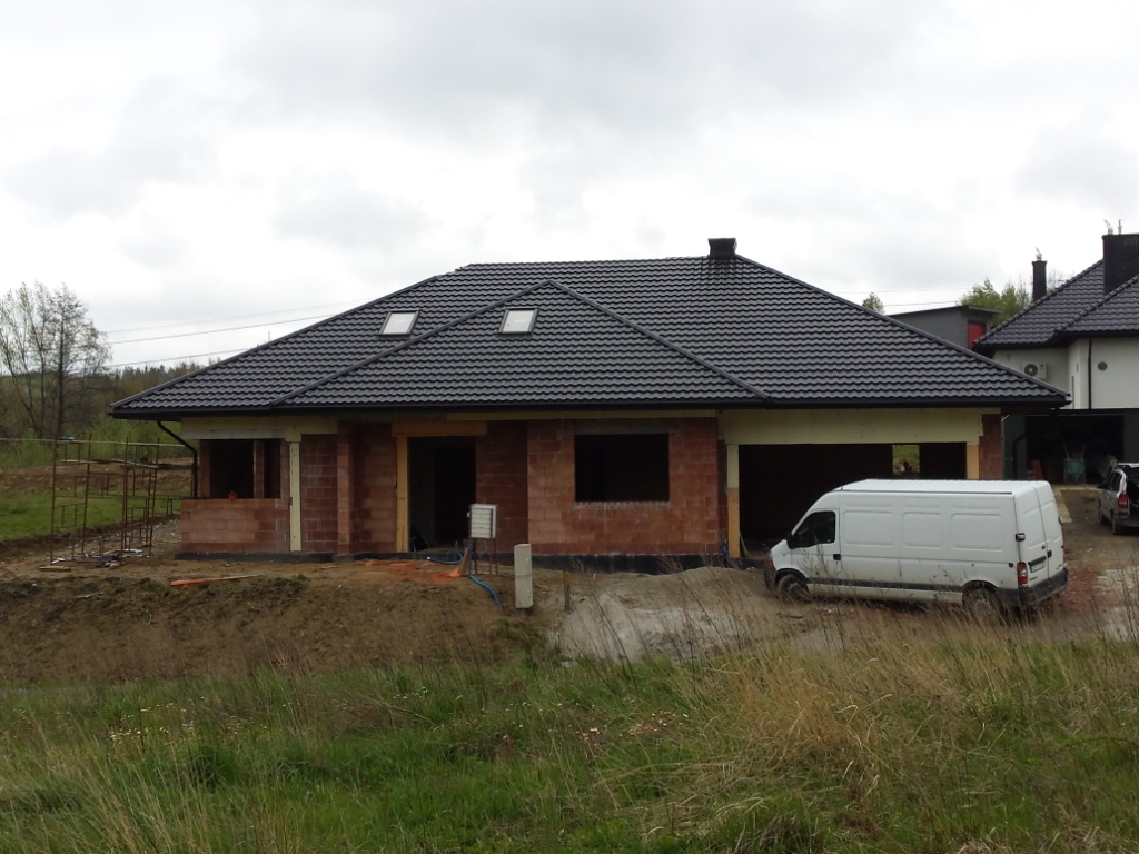

Zdecydowalismy sie na budowe domu Wiesiołek II G2 NF 40 . Klasyczna parterówak , nowoczesny wyglad , przestronne wnętrz. Atutem jest duza kotłownia z osobnym wejsciem z zewnątrz, Obszerne wnętrze pozwoli wybrać rodzaj paliwa jakim bedzie ogrzewany dom. Materiał kontrukcyjny to Leier THERMOPOR® 25 P+W. Strop monolit 18 cm podwojna siatka oczka 14x14 drut fi 12. Zdecydowalismy sie zrobic ścianke kolankowa pustak plus wieniec w sumie 50 cm co przyczyniło sie do podniesienia wysokości uzytkowej na poddaszu do 255cm.Schody betonowe w wiatrołapie to zaleta, ktora oddziela parter od poddasza uzytkowego. W sumie na poddaszu mamy zaplanowane 2 pokoje , łazienke, salon z aneksem. Przestrzeń bedzie wykorzystana w przyszłości. Powierzchnia nad grażemi kotłownia pozostała jako stych. Przeprojektowalismy dach na klasyczna koperte z lukarna . Poszycie dachu to Rukki finnera czarny mat. Zamontowalismy 5 okien dachowych . Jedno oswietla klatke schodawa.
Reszte zobaczycie na zdjeciach
