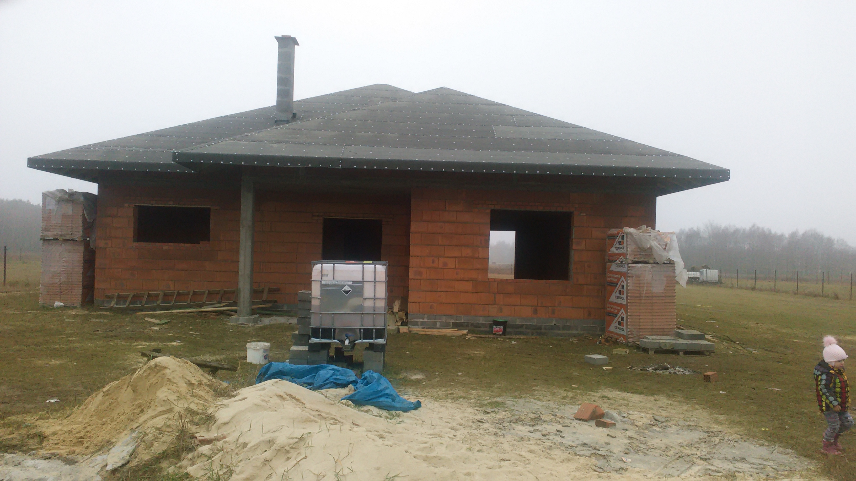

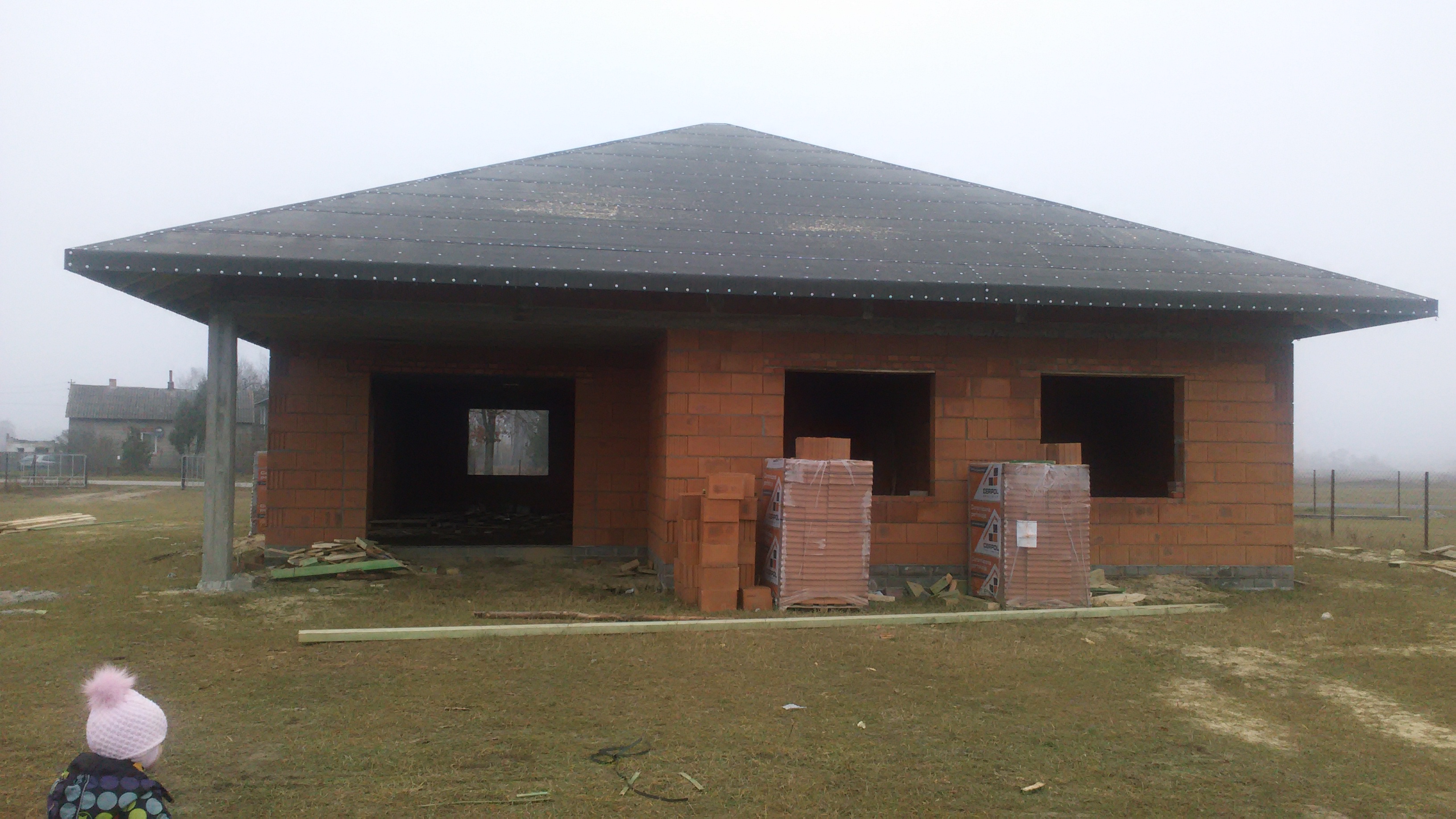

Witam ,u nas szybko poszedł dach dla tego ze zamiast pełnego deskowania i papy jest folia paroprzepuszczalna .Domek jest podłączony do sieci miejskiej ;) Żadnej przerwy szkoda czasu zima jeszcze nie jest taka zła ,od środy ruszamy z instalacjami elektryczna i reszta bo po nowym roku tynki i wylewki ,niech pani się pochwali jak wasza bagatelka wygląda z dachem .Pozdrawiam :)

Witam. Nasza bagatelka wyglada tak :) tylko nie podoba nam sie ten komin mam nadzieje ze mozna bedzie go skrocic, my teraz zamawiamy okna a montaz w marcu i od wiosny dalej dzialamy, a kiedy Pan zamierza sie wprowadzic? my planujemy tak 2018 Swieta Bozegonarodzenia :)

Witam, też już ładnie :) ,a co do komina to na pewno da się go skrócić ,bo na pewno zostawiliscie taki jak w projekcie a tam był bardzo wysoki ,ja kazałem wymordować metr krótszy.A plany z wprowadzką były na sierpień 2017 ale to na pewno się zmieni . Pozdrawiam

Okna z veka wyniosły mnie z drzwiami 21 tys, nie były drogie ale za to dach troszkę szepnął za całą więźbe z membraną i blachodachowa z robotą wyszło 46 tys.
