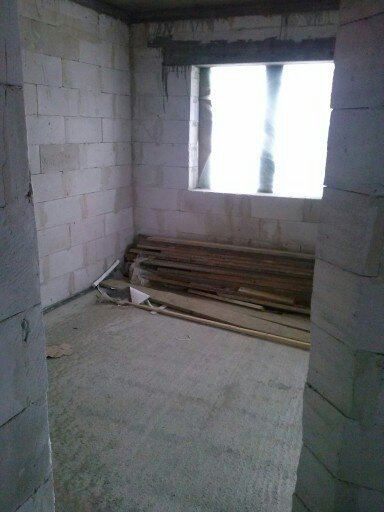

Kilka zdjątek z budowy. Jak pisałem wcześniej nie ma jeszcze scianek działowych, ale juz coś widać, a to cieszy
