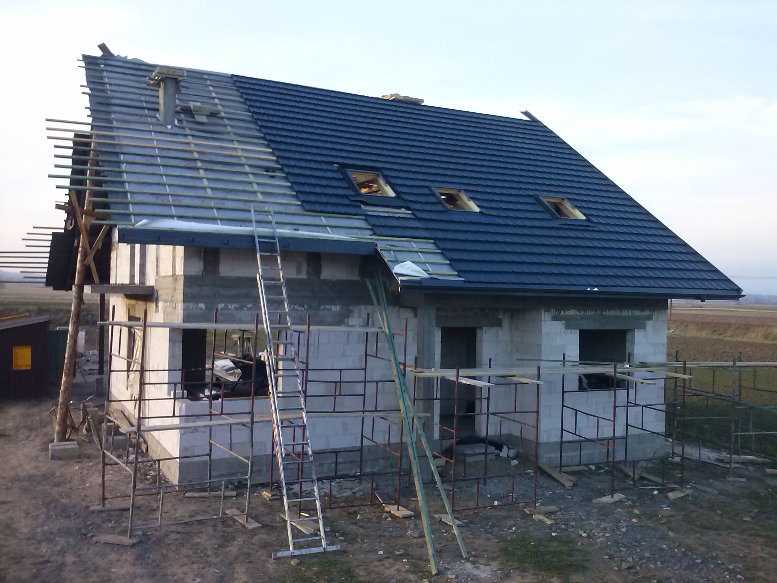

My rowniez budujemy Asika, ale w zmienionej wersji.
TOMEK87
Rejestracja: 02 gru 2016, 21:40
Post autor: TOMEK87 »
Na razie to wygląda tak :)
