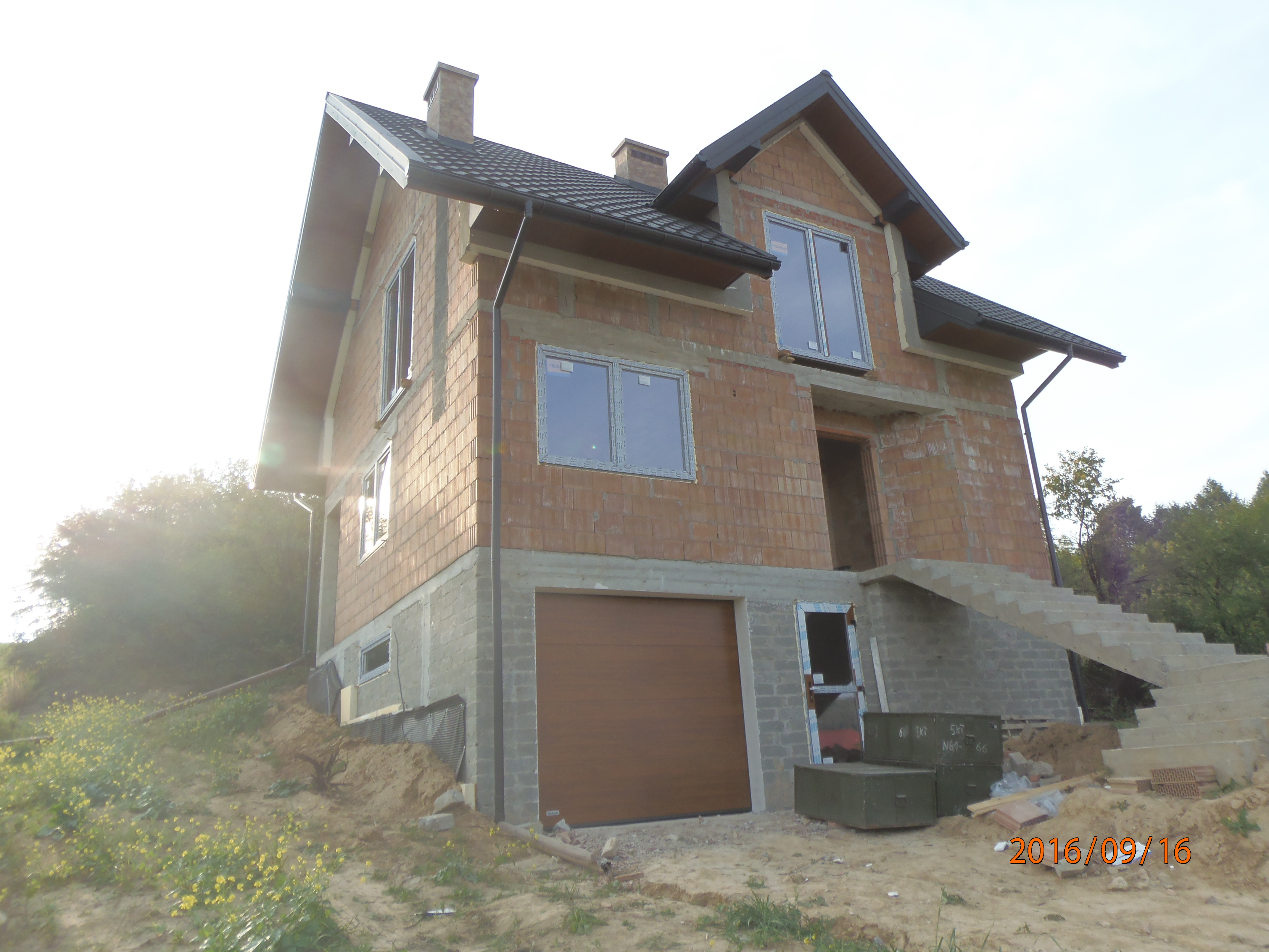

wrzucam kilka zdjęć już z oknami:

Witam. Nie pasują mi kominy ? jakaś zmiana w projekcie ?
Re: Projekt domu - Dom na stoku NF40
zmiana jest tylko taka że nie ma wentylacji mechanicznej tylko grawitacyjna i te 2 kominy ktore widac na zdjeciu sa wentylacyjne jeden ma 3 kanały a drugi ma 4 kanały. komin od c.o. i kominka jest taki jak w projekcie ale tego komina nie widac na zdjeciu bo facjatka go zasłania i w tych kominach spalinowych też mam jeszcze 3 kanaly wentylacyjne
