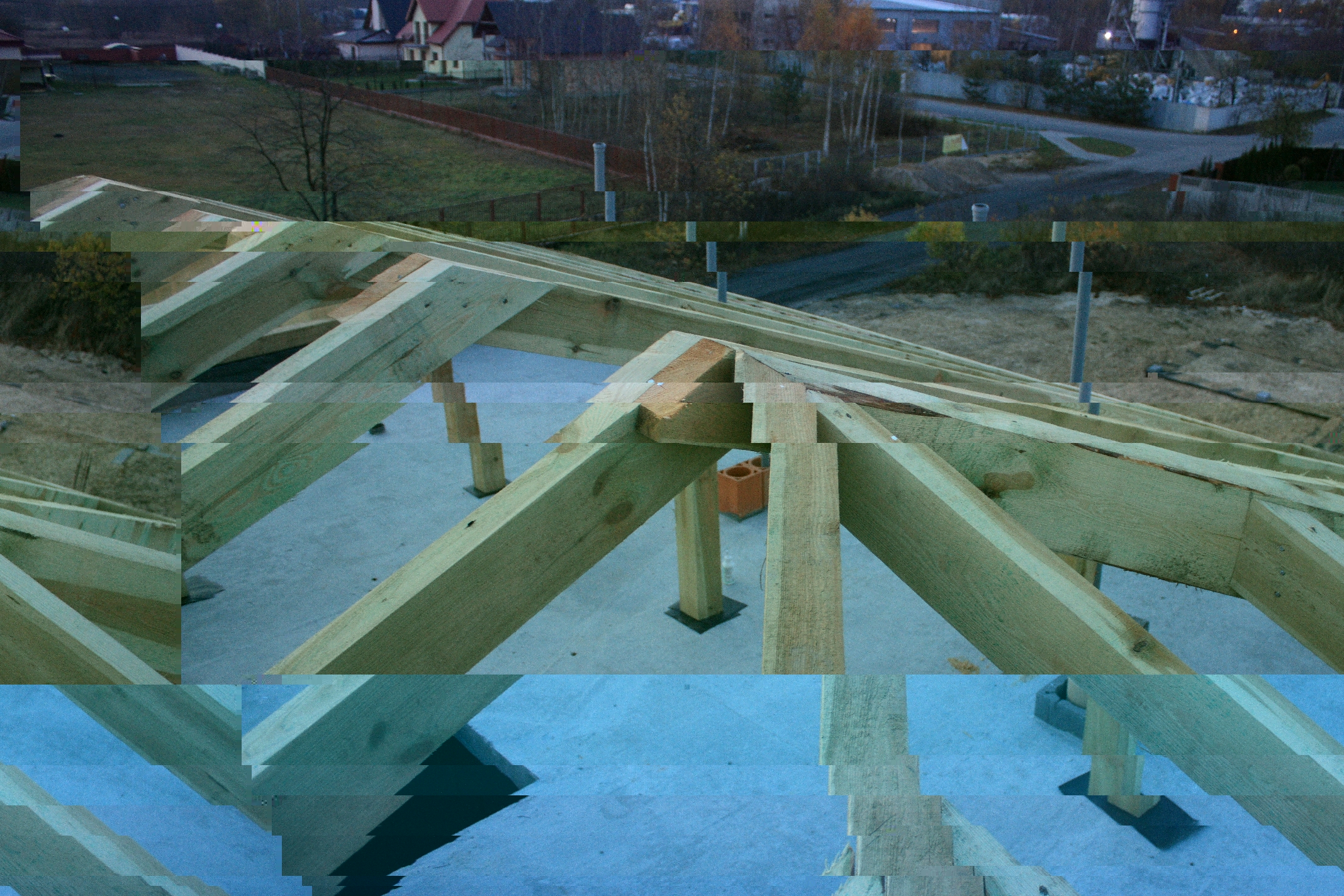

reszta zdjęć soon..

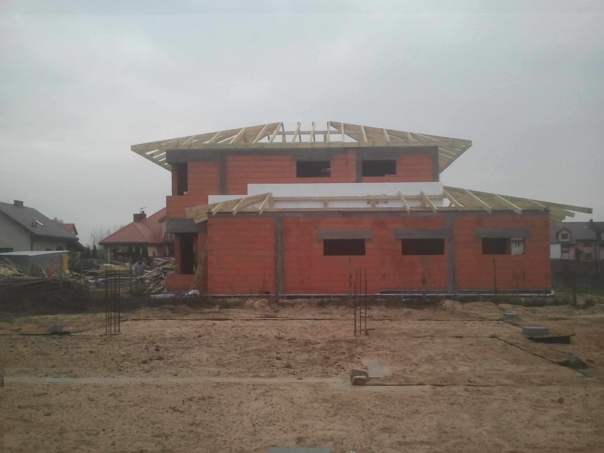

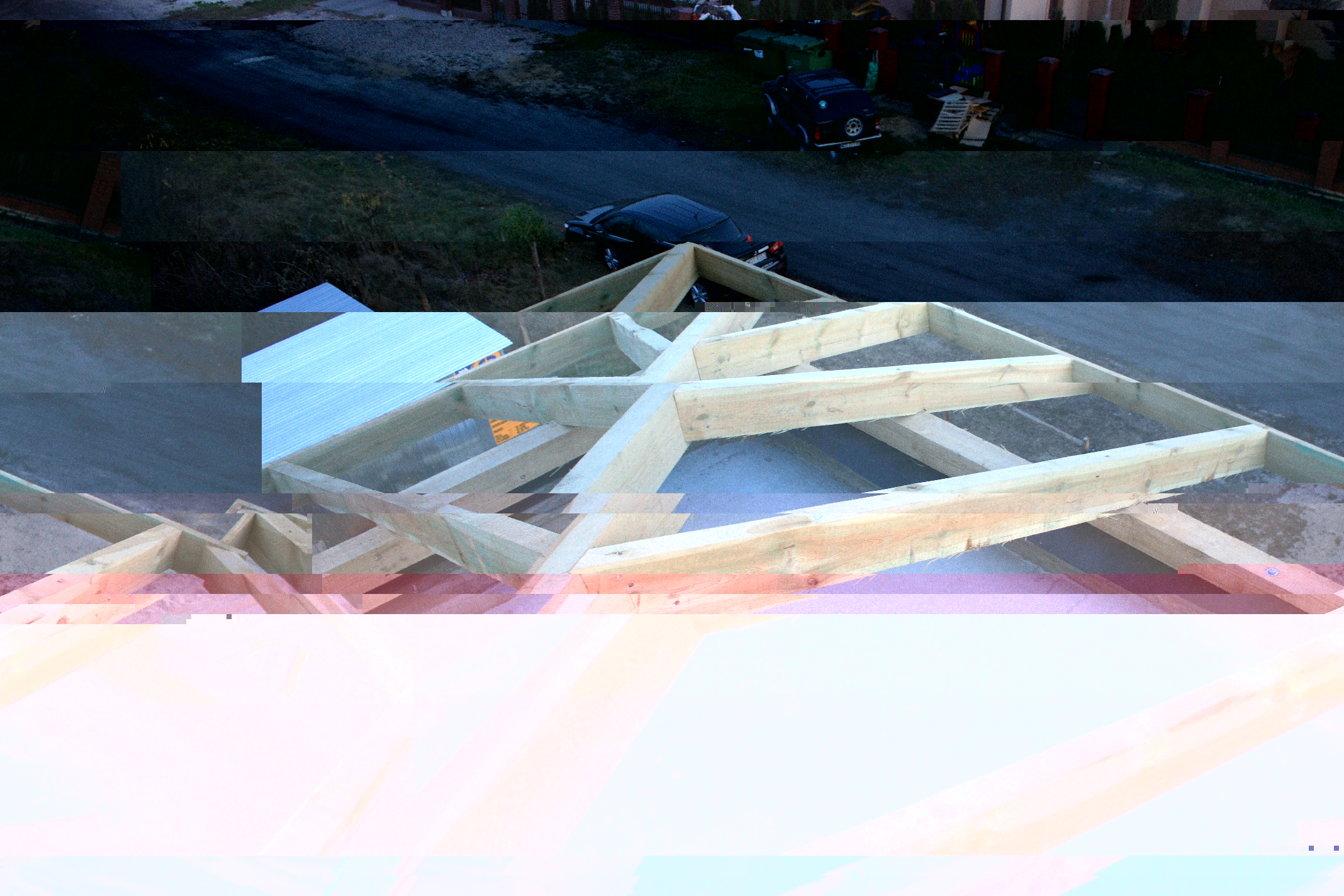

małe opóźnienia , ale do niedzieli powinno być wszytko na miejscu
na dach taki jak nasz przyda się na pewno
9,5 m3 drzewa na więźbę
odeskowanie to odzysk desek szalunkowych + 2,7m3 dokupionej deski (szalunkowego starczyło na 3/4 dachu głównego
25 rolek papy
11,5 kg podkładek pod papiaki
17kg gwoździ 3'
20 kg gwoździ 12'
7,5kg gwoździ 6'
13 paczek styropianu 5 worków kleju do styropianu

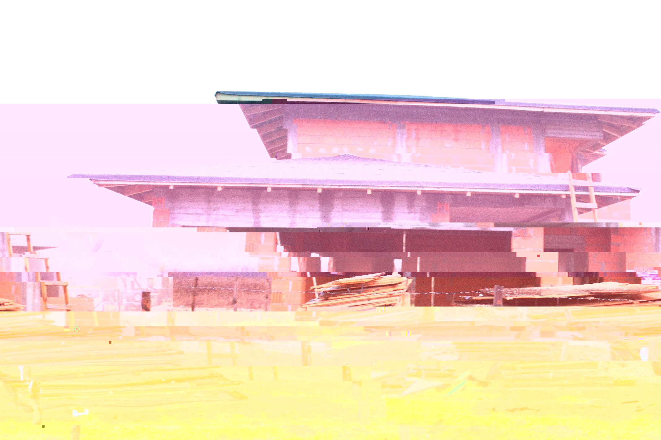

na ten rok i możliwe że na przyszły prawie koniec roboty zostały kominy jeszcze.
Gdyby kogoś interesowało SSO 138 tys. system zlecony ale dużo swojej pracy włożone, włącznie z szukaniem tańszych materiałów budowlanych.
