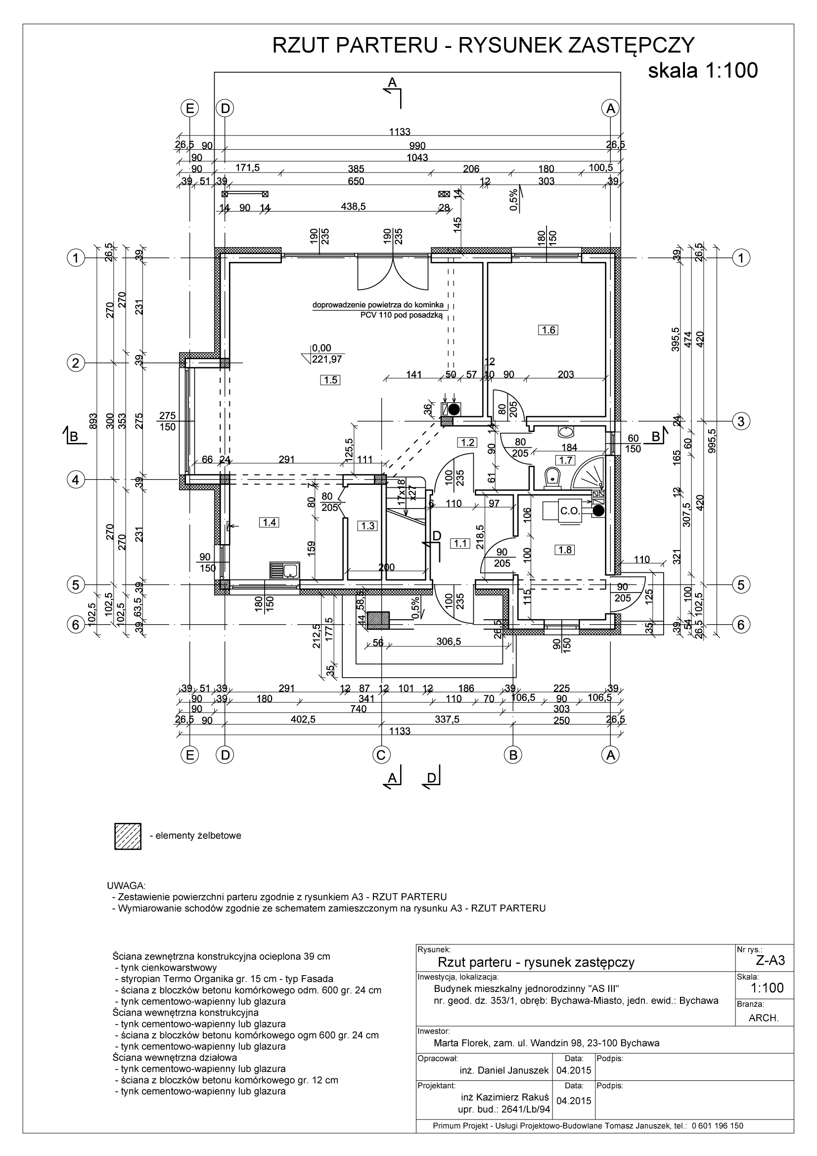

Mam kilka pytań:
1. Jaki jest strop nad garażem? Przypuszczam że drewniany to przy poszerzeniu na x2 czeka pewnie zmiana.
2. Na rysunku wygląda że komin w kotłowni w pełni zastąpił pustaki? jak jest puszczony przez wieniec? Jest przerwany?
3. W jakim celu są belki na piętrze w dwóch pokojach bezpośrednio przy murze nośnym?
4. Czy może ktoś podesłać skan przynajmniej parteru z projektu?

kolego Lukas. u nas komin jest wsunięty do środka do kotłowni i nie koliduje z wieńcem stropu.
musisz jednak dokładnie dobrać długość i szerokość, aby nie kolidował ci potem z płatwią na dachu. Nie jestem pewien tylko czy komin w wersji z garażem znajduje się w tym samym miejscu co bez garażu. jeśli chodzi o belki na poddaszu podtrzymujące płatew, to tą jedną co przy ścianie nie dawaliśmy bo cieśla stwierdził, że nie ma takiej potrzeby, ponieważ płatew będzie się spierać na murze.

Czy ktoś budował wersję z garażem? Dostałem właśnie zdjęcie z projektu i faktycznie komin jest w pełni wpuszczony w pustaki i na pierwszym poziomie jest już ścianą zewnętrzną. Jak wygląda sprawa z wieńcem? Bo wszystko wskazuje na to że jest przerwany, jak to rozwiązaliście na swoich budowach?

Lukas pisze:Czy ktoś budował wersję z garażem? Dostałem właśnie zdjęcie z projektu i faktycznie komin jest w pełni wpuszczony w pustaki i na pierwszym poziomie jest już ścianą zewnętrzną. Jak wygląda sprawa z wieńcem? Bo wszystko wskazuje na to że jest przerwany, jak to rozwiązaliście na swoich budowach?
W projekcie konstrukcyjnym jest wskazane odpowiednie rozwiązanie. Zbrojenie wieńca oczywiście nie jest przerwane, tylko omija przewód kominowy, wykorzystując przestrzeń stropu.

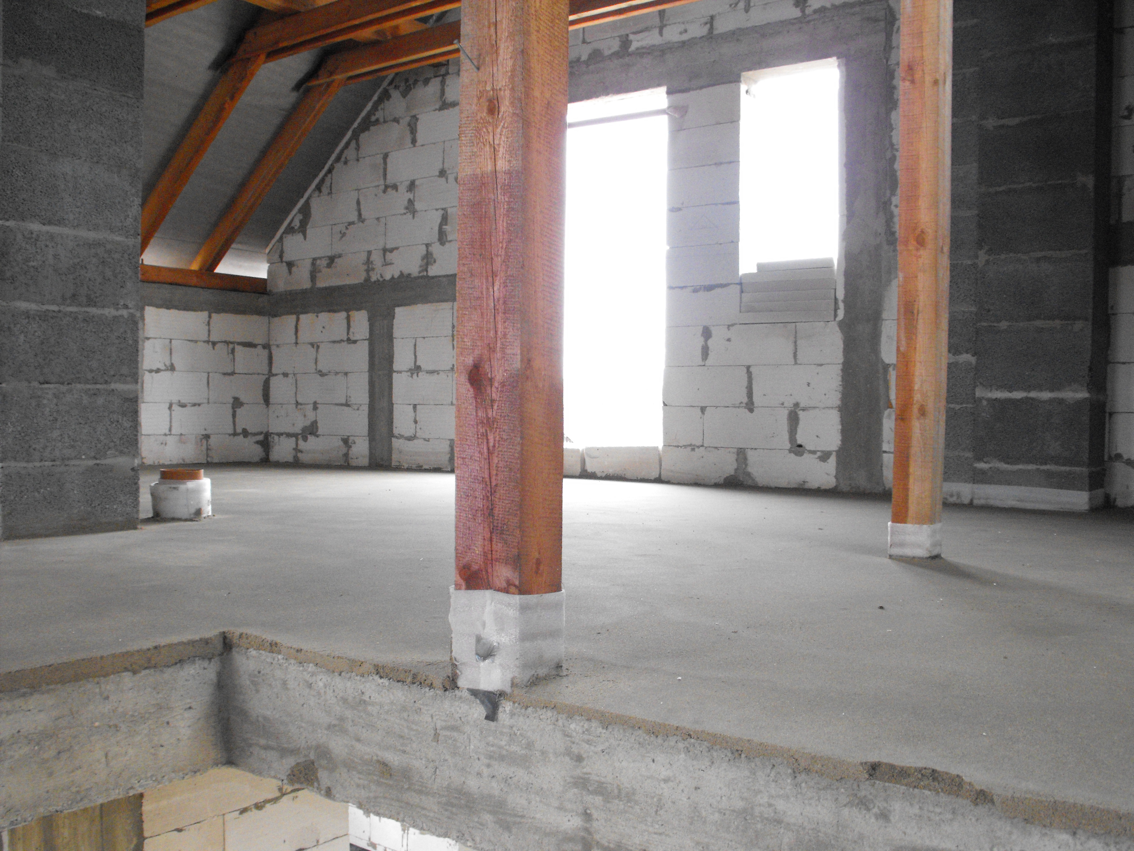

My rowniez budujemy Asika, ale w zmienionej wersji.

Re: Projekt domu - As III G NF40
Post autor: TOMEK87 »
Na razie to wygląda tak :)
