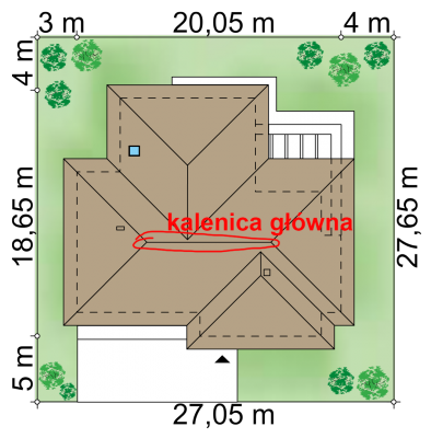

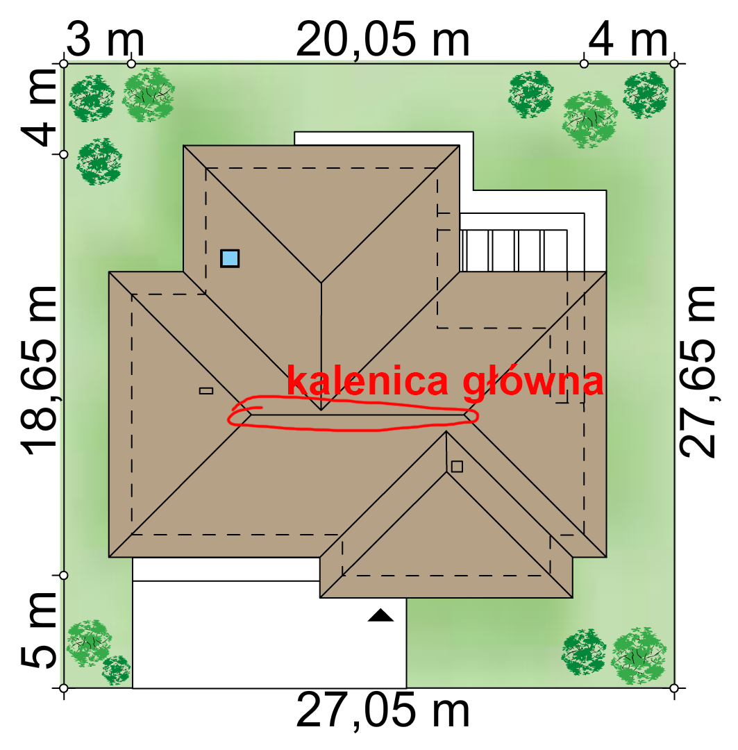

Czy kalenica dachu na tylnej część domu (nad częścią sypialni) stanowi kalenicę główną prostopadłą do najdłuższej kalenicy? Czy istnieje możliwość obniżenia tej części dachu aby kalenica główna była równoległa z frontem domu?
Re: Projekt domu - Maciejka III
Fifi pisze:Witam,
Nie do końca rozumiem, o co chodzi.
Kalenica nad główną częścią budynku jest równoległa do frontu budynku. Kalenice prostopadłe do niej (te nad częścią z garażem i nad sypialniami) są niższe. Nie rozumiem, w jaki sposób obniżanie ich miałoby wpłynąć na układ kalenicy głównej nad główną częścią budynku

Ok. Wszystko jasne. Z rysunku poglądowego nie do końca wynikało, że kalenica nad główną częścią budynku jest kalenicą główną i że ta z tyłu jest niższa. Z dokładnych danych z wymiarami wynika, że jest to tylko 14cm, a więc bez dokładnych wymiarów można było mieć wątpliwości.
Fifi pisze:Ok. Wszystko jasne. Z rysunku poglądowego nie do końca wynikało, że kalenica nad główną częścią budynku jest kalenicą główną i że ta z tyłu jest niższa. Z dokładnych danych z wymiarami wynika, że jest to tylko 14cm, a więc bez dokładnych wymiarów można było mieć wątpliwości.
Żeby być w pełni konsekwentnym w nazewnictwie - to wszystkie te 3 kalenice to są tzw. kalenice główne (czyli nie krawędziowe) :) Ale rozumiem o co chodzi, cieszę się że wszystko jasne.
