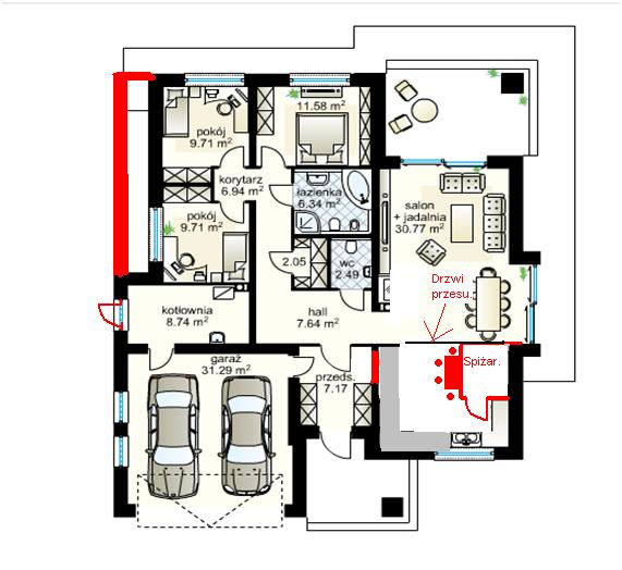

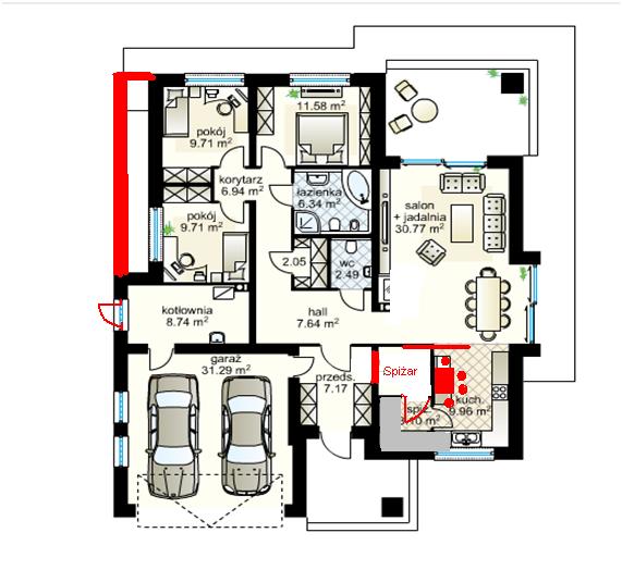

Zastanawiam się nad kuchnia, tak sobie wymarzyłem:
1. kuchnia zamknięta lub częściowo zamknięta ( w grę wchodzą drzwi chowane w ścianę pralni)
2. spiżarka na bank musi być
3. stół w kuchni, szybkie śniadanko itp.
4. duże okno
Jak myślicie czy warto zostawić pralnie, czy po prostu pralkę dać do łazienki, a przez to powiększyć kuchnię i może przesunąć spiżarkę do przodu?
Czy warto zrobić drzwi do kotłowni od zewnątrz domu, tak aby łatwiej było tam się dostać z zewnątrz, chować tam np. kosiarkę.
Czy warto powiększyć dom od lewej strony (od strony dwóch mniejszych pokoi), tak żeby lewa strona domu była w linii prostej?
Czy ktoś ma pojęcie czy coś takiego można zrobić i ile to kosztuje?
Może ktoś się wypowie na temat dachu, stropów i samego skomplikowania domu 8-)
Może ktoś jest w stanie oszacować koszt stanu surowego otwartego? :o
W załączniku przesyłam moje wypociny w paincie:D
Wszystkie opinie mile widziane:D
gratka, koncepcja nr. 2
gratka, koncepcja nr. 1

Co do koncepcji kuchni opcja mi podoba sie opcja nr1 ale tracisz pralne
