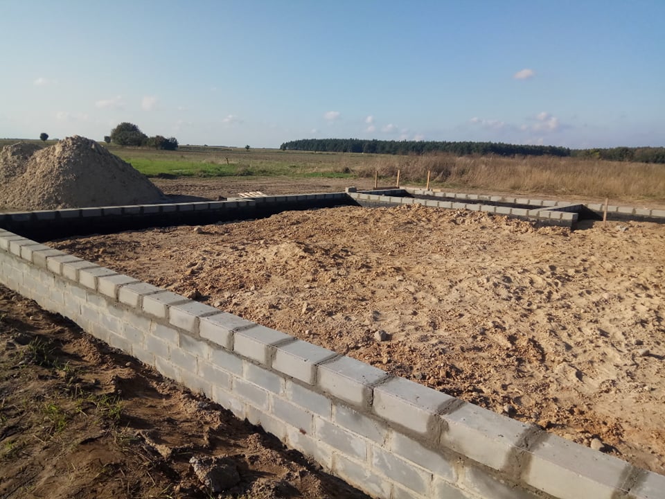

Tak wygląda budowa na dzień 27.09.2019 - gotowa do zasypywania i zagęszczania

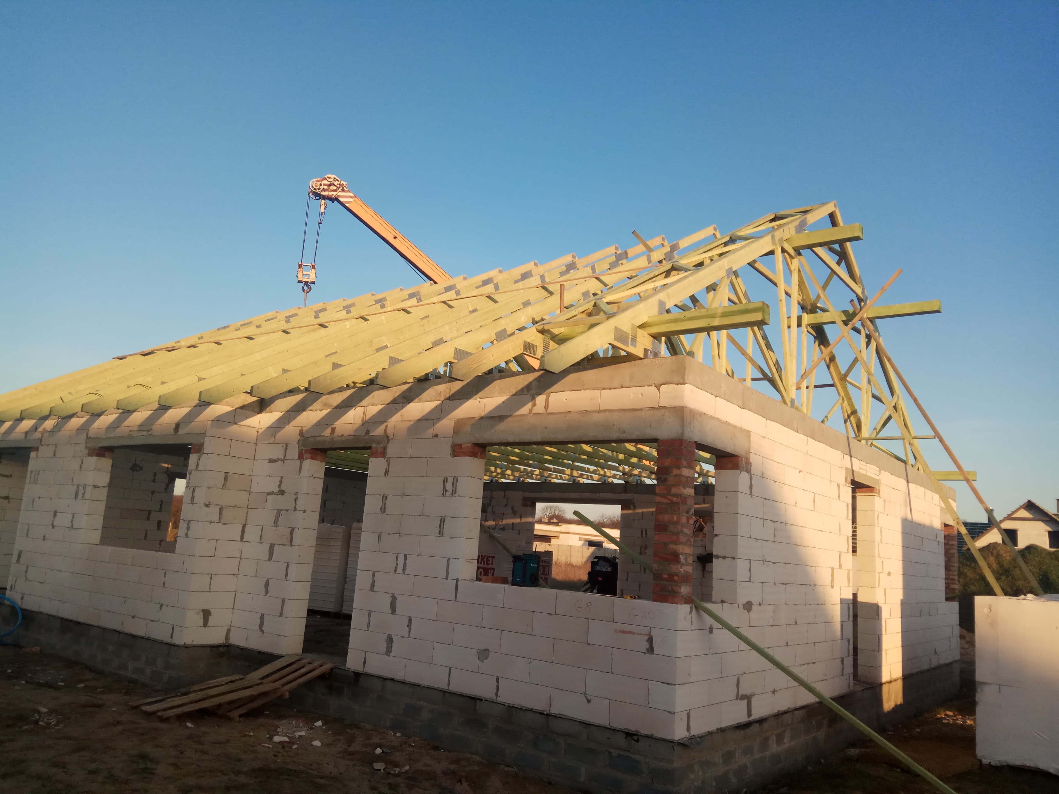

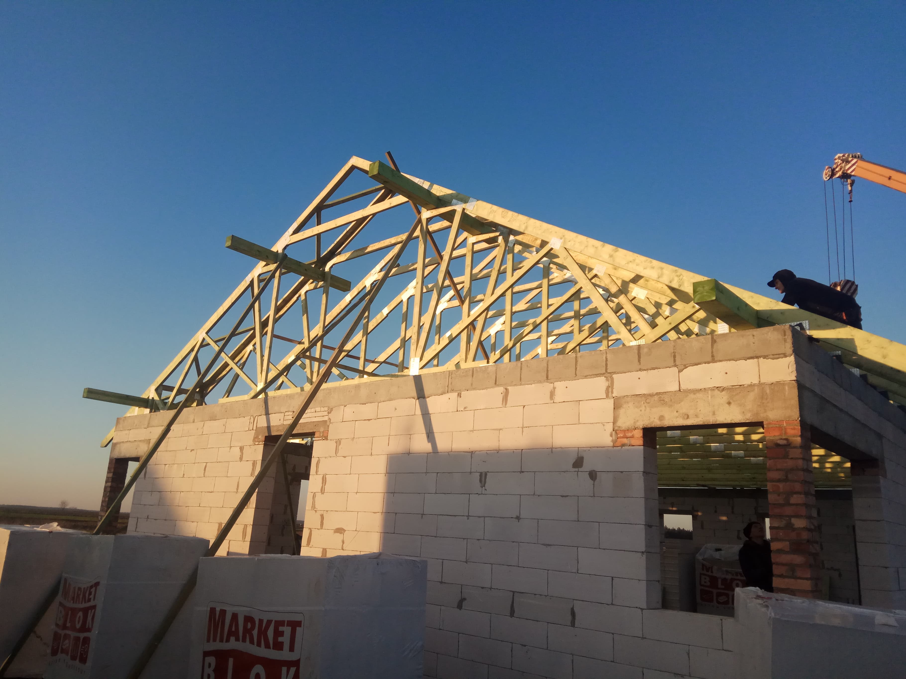

4.12.2019 Rozpoczęcie montażu wiązarów:

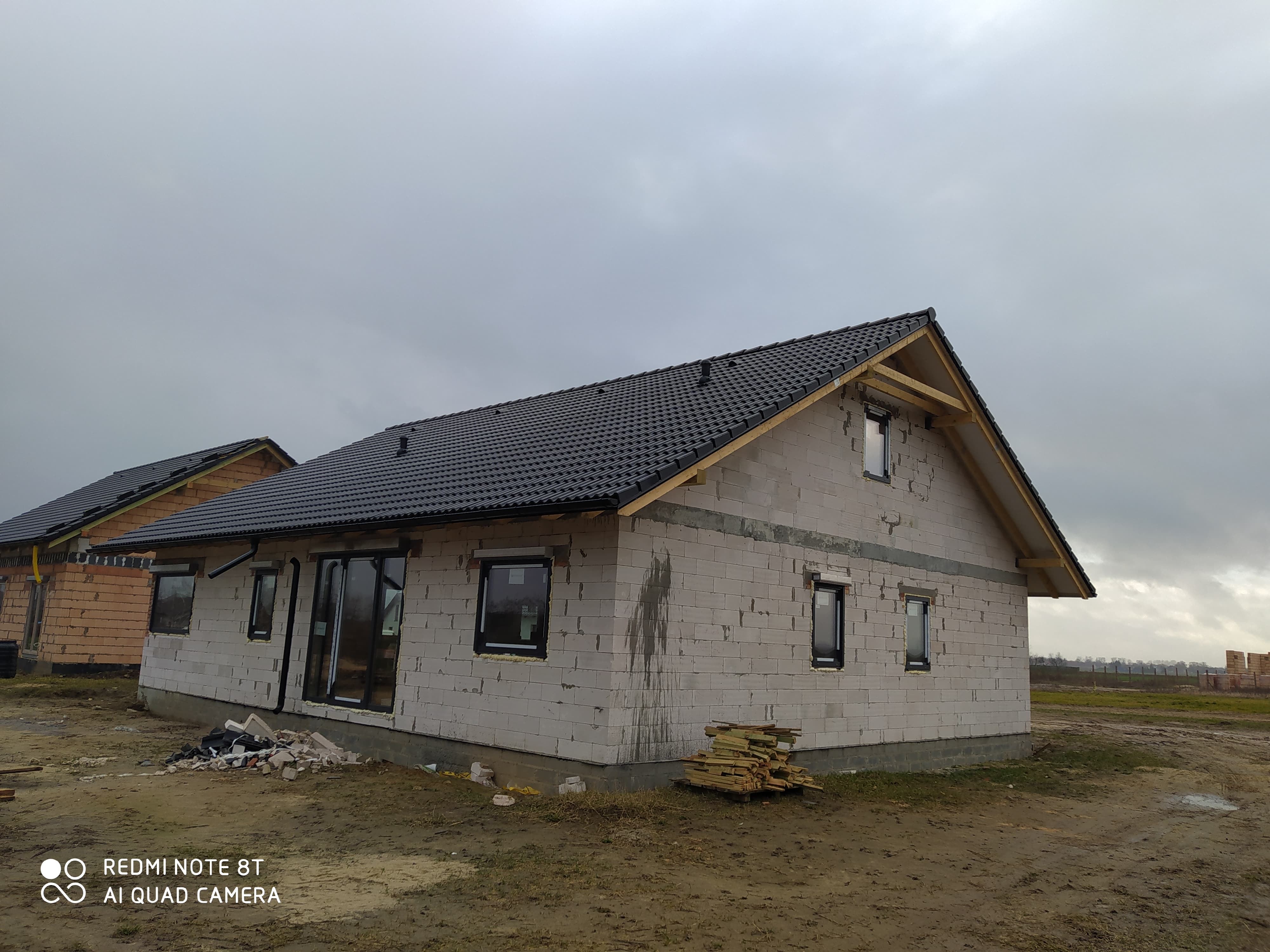

Stan na 3.02.2020

Piekny!!😀 po zmianie katu jaka jest wysokość domku i ile wyszło m2 dachu?
mar4321
Rejestracja: 27 wrz 2019, 20:04
Re: Budowa BERYL III
Post autor: mar4321 »
Dachu jeżeli dobrze pamiętam 250 metrów kw. (oryginalnie projekt ma 259 m kw. dachu)
Wysokości budynku nie pamiętam
