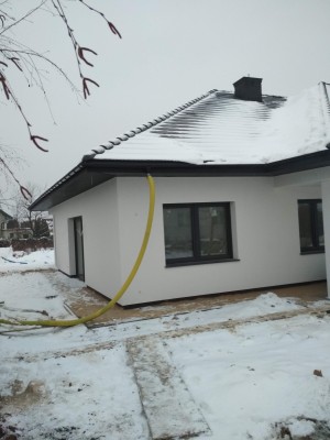

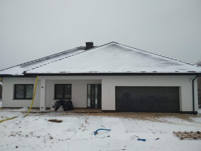

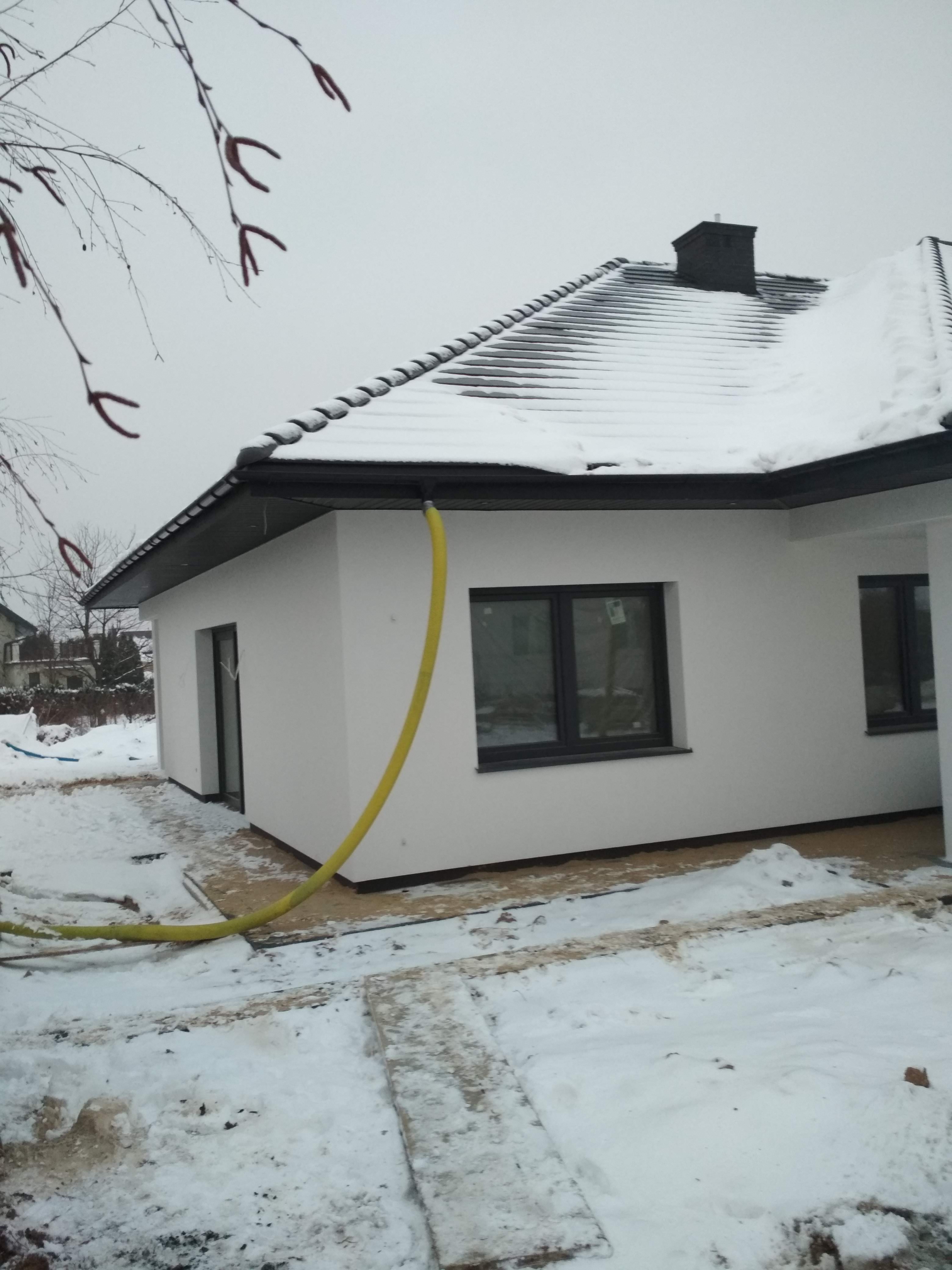

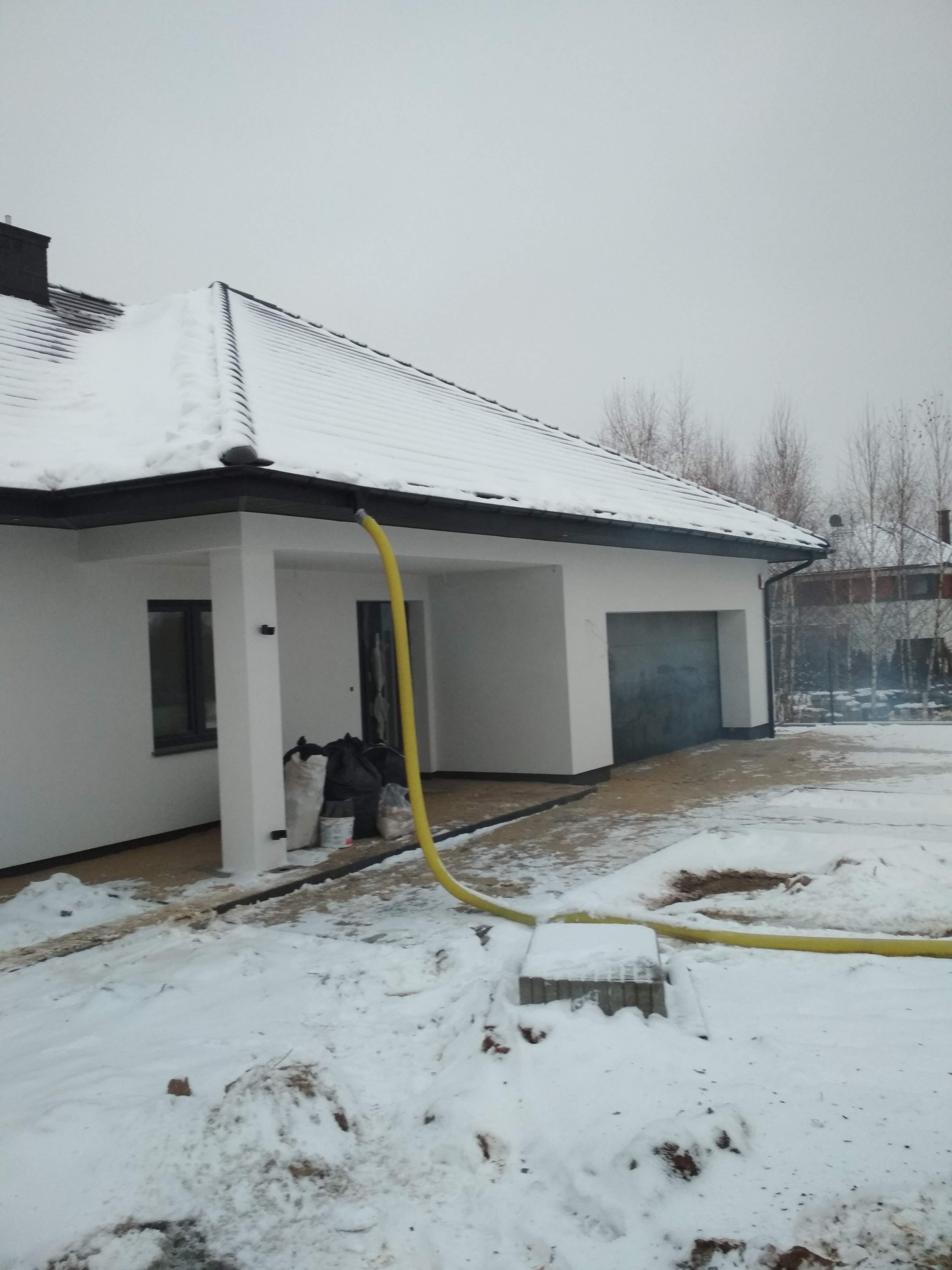

Cześć, możesz mi napisać prywatną wiadomość poprzez forum, pomogę w miarę możliwości :)
Aktualnie u nas tak:
