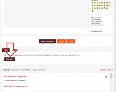

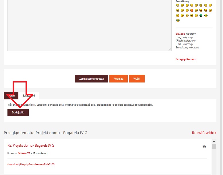

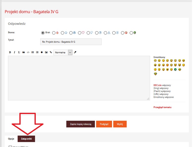

Instrukcja :) powinna pomóc. Czekamy za zdjęciami

Próbuję ponownie :)
Sinner-75
Posty: 32
Post autor: Sinner-75 »
Udało się, tylko kolejność zdjęć odwrotna
Dzięki za instrukcję :)

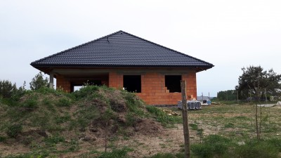

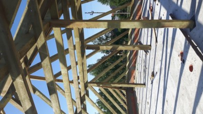

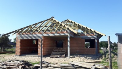

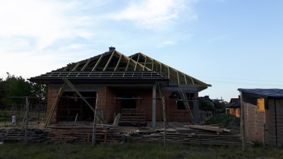

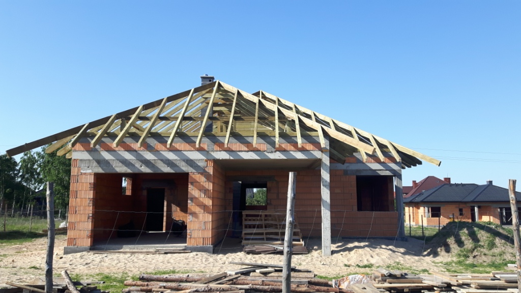

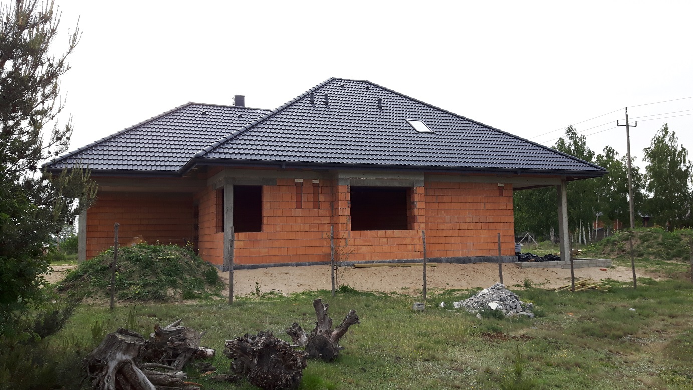

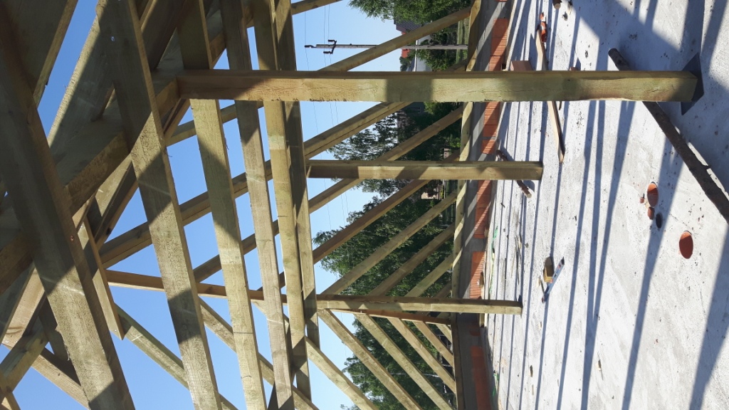

Mamy więźbę :) dziś podobno działa dekarz kolejne efekty pokażę w kolejnych dniach
PS z daleka widać nasz ogrooooomny dach.

Postępy jak widzę są. No i sam dom zaczyna nabierać realnych kształtów :)
U mnie we wtorek zaczynają murować ściany.

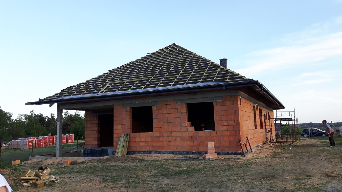

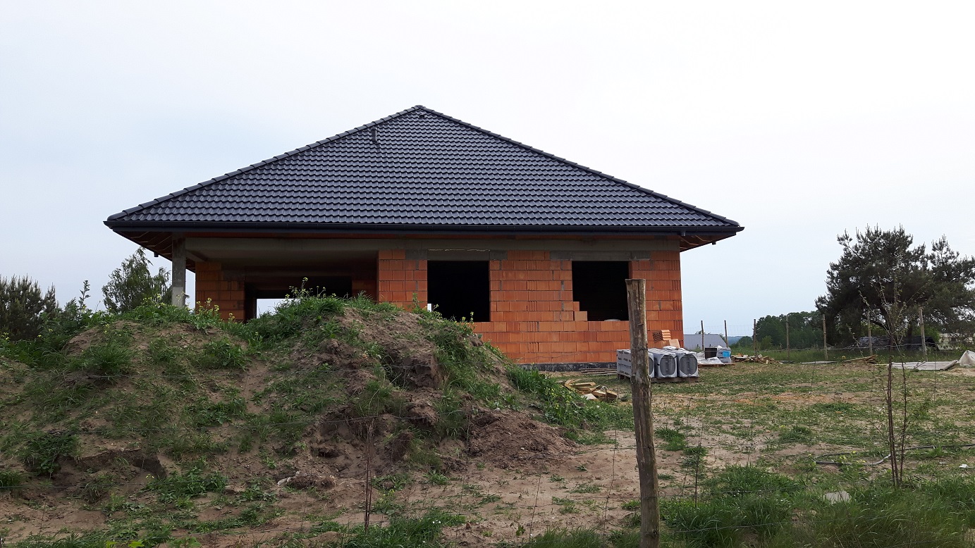

Kolejny etap za nami. Efekty w załączeniu :) Ekipa godna polecenia!

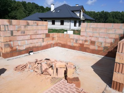

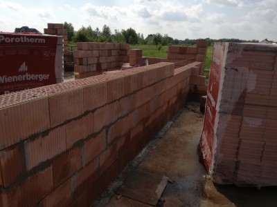

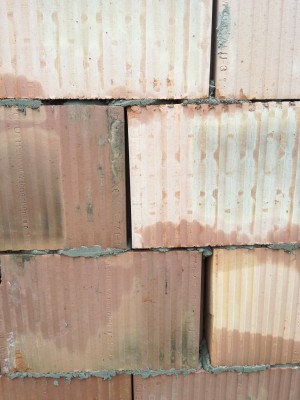

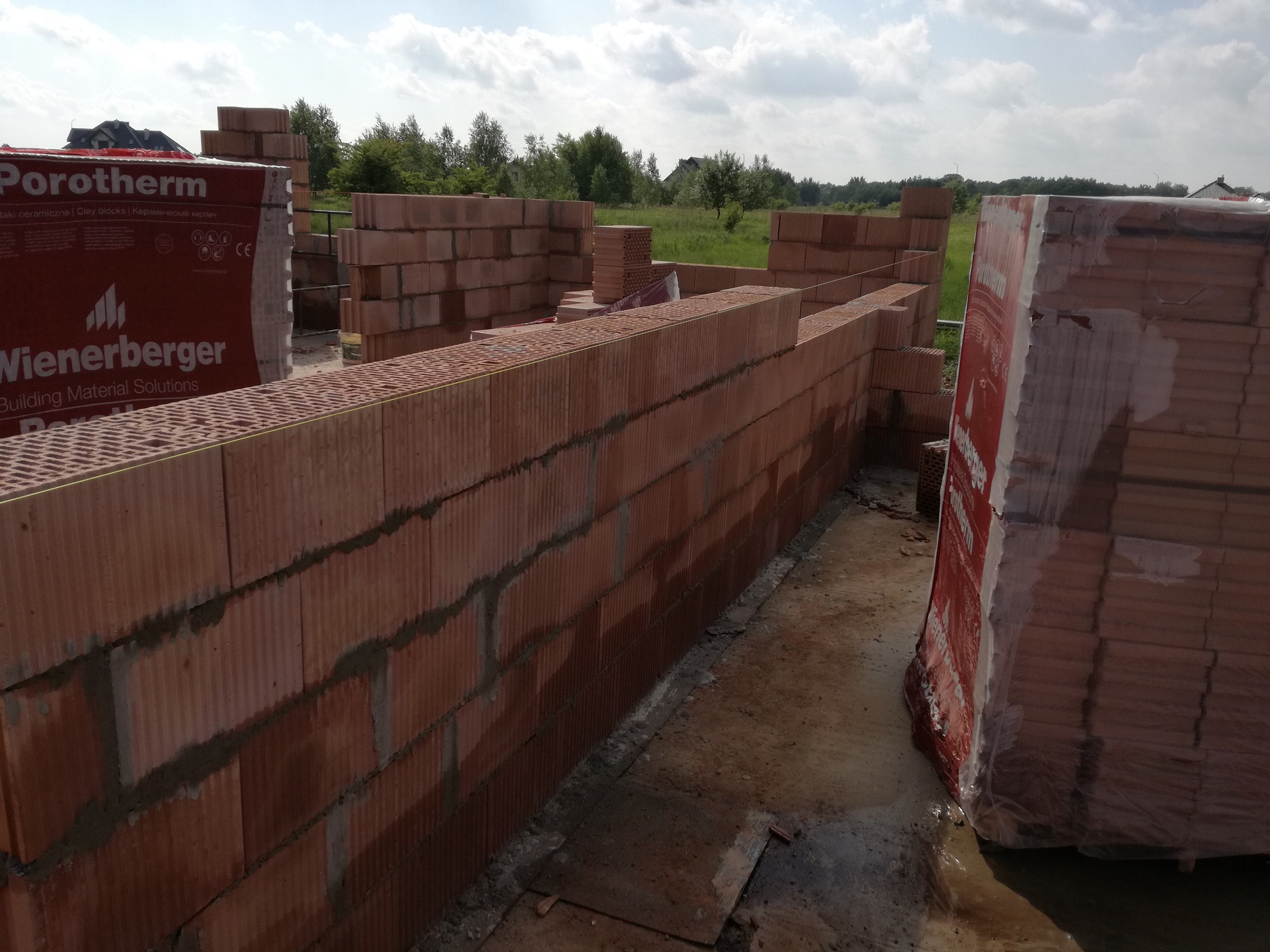

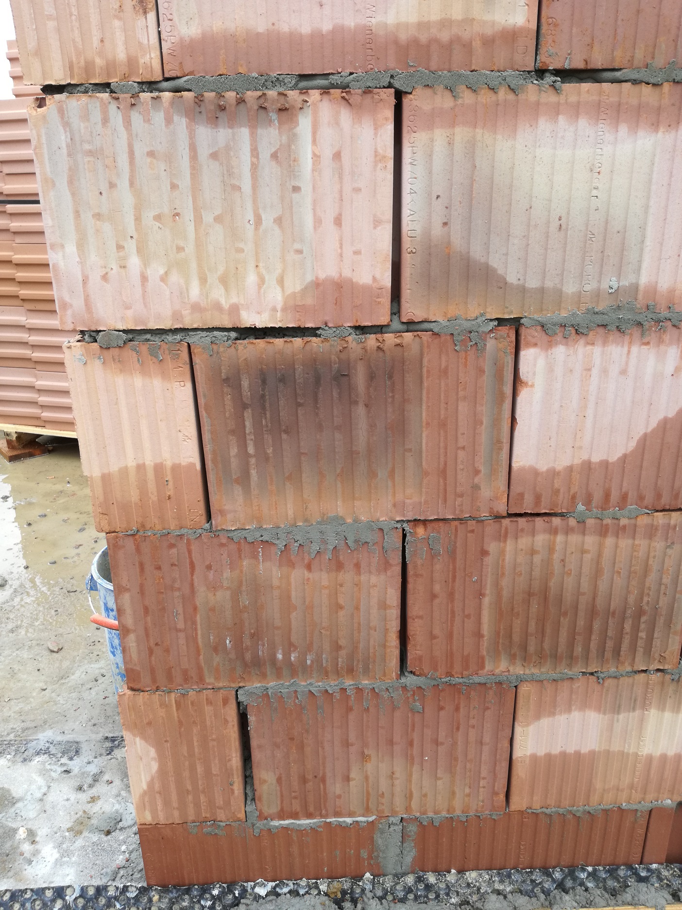

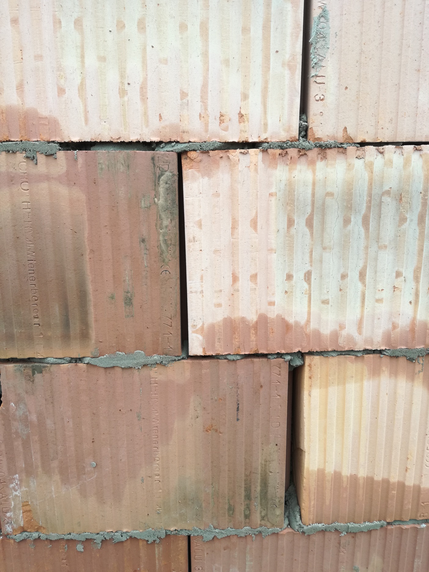

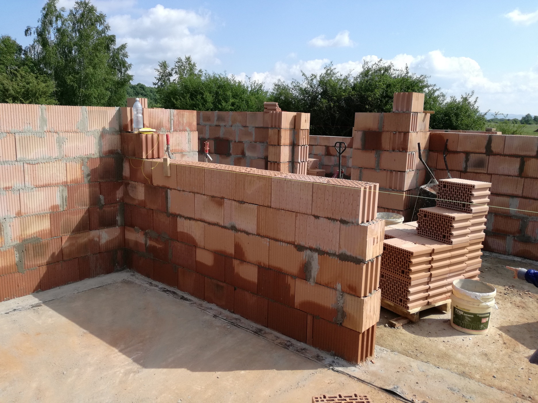

Ja niestety nie miałem ostatnio powodów do radości, bo w czwartek zaczęto murować ściany, w piątek był ciąg dalszy, a ponieważ w tych dniach byłem w delegacji i nie mogłem pilnować robót na miejscu, to efekt jest jak na fotkach poniżej...
Powiem szczerze, że moja 6 letnia córka już wie, że jak buduje dom z klocków, to klocki układa na "zakładkę", czego jak widać "fachowcy", którzy mi budują dom nie wiedzą... Poza tym brak wypełnienia spoin zaprawę, nierówne odległości itp. itd.
Była bardzo ostra rozmowa z "fachowcami", kazałem wszystko co spieprzone wyburzyć i robić od nowa, bo jak nie, to biorę inną ekipę.
Zaczęli poprawiać, fotki po poprawie wrzucę w kolejnym poście.

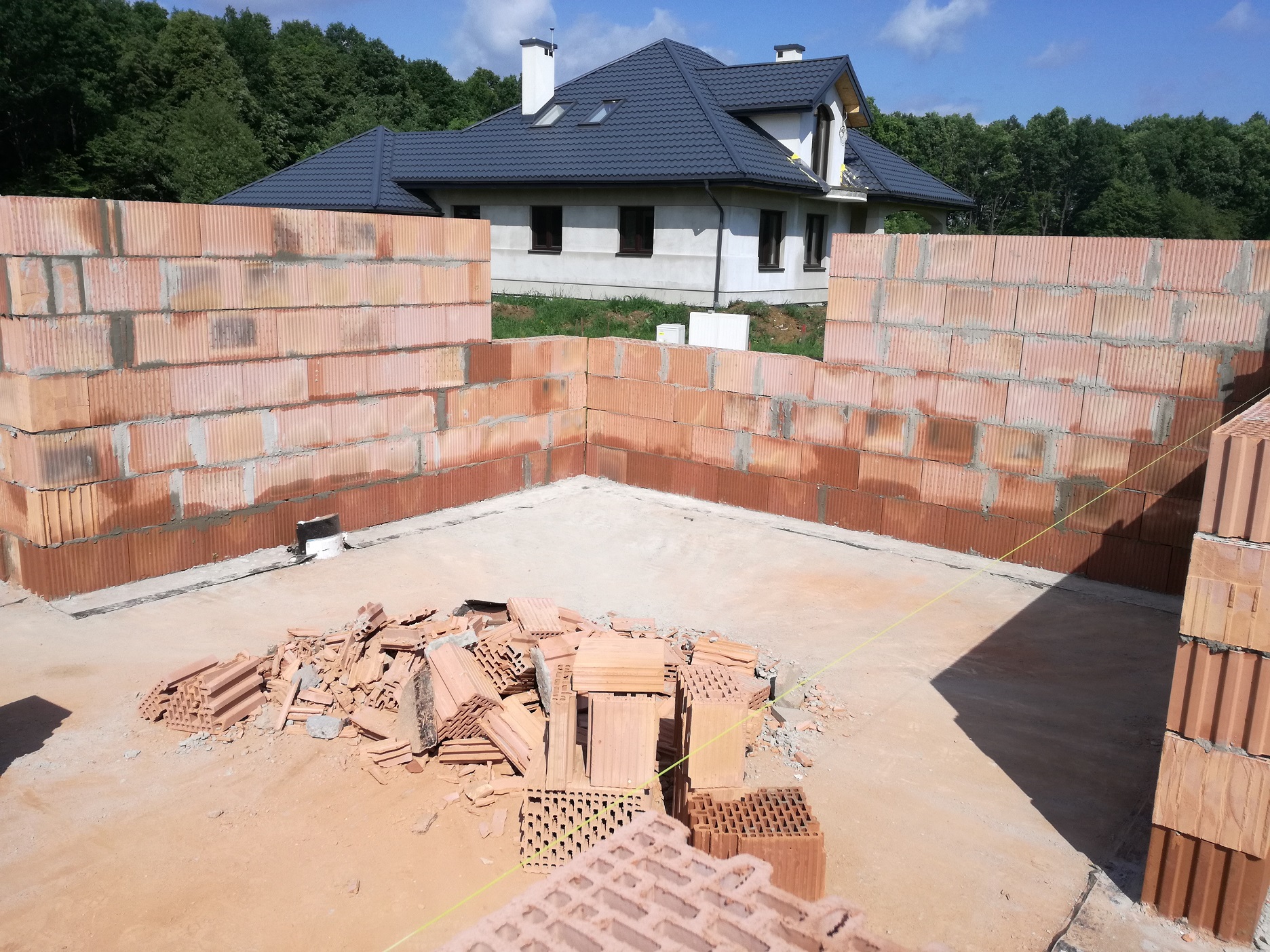

Witam ponownie
Poniżej fotki po rozmowie z ekipą oraz po poprawie tego, co na fotkach wcześniejszych. Obejrzałem wszystko dookoła dokładnie i wygląda to już dużo lepiej.
"Kierbuda", który był tylko przy wytyczaniu narożników też trochę "zmotywowałem" do sumienniejszej pracy.

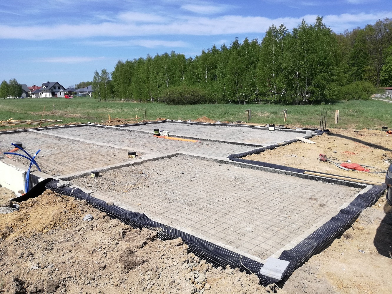

Serio? Szczerze mówiąc co to ma być? Eh...mimo wszystko zastanowilabym się nad zmianą ekipy. A jak będzie wyglądać strop? Aż strach się bać. A dach?

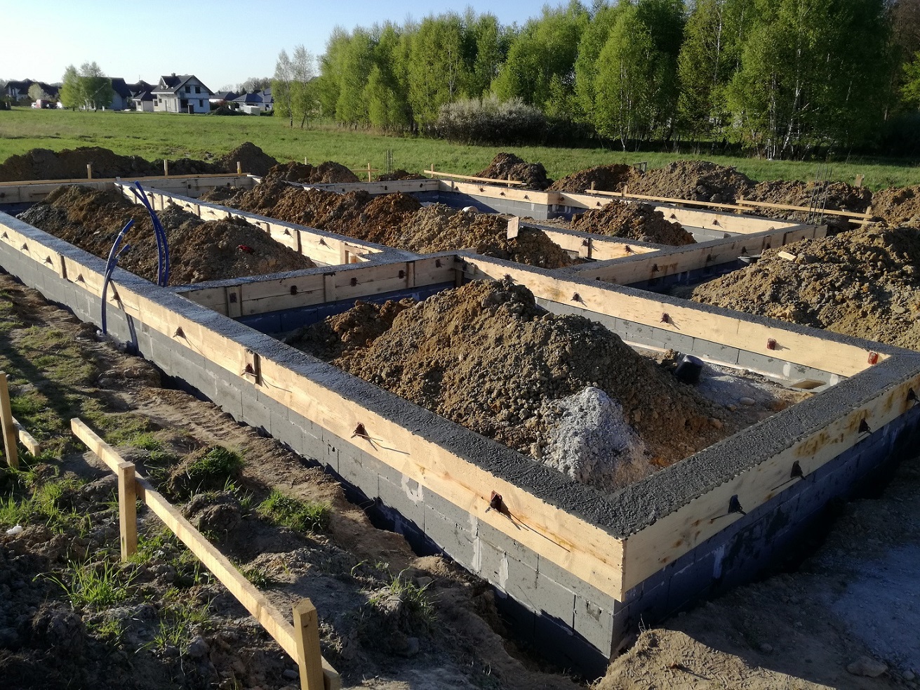

My pilnowalismy poziomów, ławy mamy wylane prawie idealnie. Między drzwiami wejściowymi a salonem różnica 5 mm na poziomie, a na całym domu różnica na stropie 1 cm taki myślę że do zaakceptowania ☺ a z dachu jesteśmy póki co zadowoleni.
