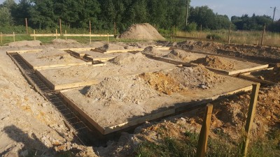

Będę starał się wrzucać zdjęcia na bieżąco, może się coś ruszy albo zachęcę innych do budowy Alta :) Stworzyłem sobie plik w excellu abym mógł sobie sprawdzać jakie koszty poniosłem w danym etapie budowy.
przed wylewką
przed wylewką
Jeszcze nie rozpracowałem jak wrzucić więcej zdjęć jak jedno w poście. Ale jeszcze trochę przede mną to się poduczę :)

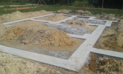

autor: Krzychu
Już po wylaniu betonu. Trochę mój kierownik przeholował z betonem i teraz będę starał się sam obliczać ile potrzebuje.
po wylaniu betonu
po wylaniu betonu
Już mam zrobioną hydroizolację poziomą i chłopaki jadą z bloczkami fundamentowymi, zdjęcie wrzucę jak skończą murować.
Mam pytanie do Was, czym smarowaliście fundamenty? w projekcie jest 2x dysperbit? Z racji tego, że u mnie jest dość mokro więc będę raczej smarował Icopalem:
- siplast primer,
- siplast fundament,
- + drenaż oczywiście.
Na pewno droższe rozwiązanie ale będę miał pewność lepszej powłoki hydroizolacyjnej.
Re: Projekt domu - Alt
: 20 sie 2018, 14:57
autor: Pawlak2201
Też budujemy z Żoną Alta w łódzkim. Mam pytanie,Krzychu ile betonu weszło w ławy? Mam sporo zdjęć z budowy, w wolnej chwili opiszę co i jak było u mnie. Pozdrawiam.
: 23 sie 2018, 15:41
autor: Krzychu
Pawlak2201 jeśli zachowane masz szerokości ław fundamentowych tak jak jest to w dokumentacji technicznej oraz zachowaną wysokość ławy czyli ok. 0,4m do góry deskowania to 22(m3) będzie spoko. Ewentualnie 23(m3) dla bezpieczeństwa, ale to max. Tak akurat było u mnie. Pozdrawiam

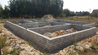

autor: Krzychu
Już ściana fundamentowa stoi. Pozdrawiam
