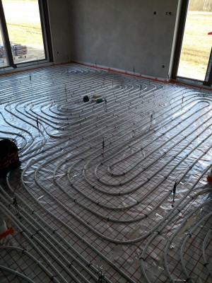

Witam w nowym roku wszystkich budujących / planujących budowę :)
Jako że nie zwalniam tempa czas na podsumowanie kolejnych prac:
- zabudowa poddasza ukończona,
- CO, CWU, bez kotłowni zakończone - 100% podłogówki zero kaloryferów :)
- samopoziomujące wylewki anhydrytowe ukończone i tutaj mam pewne sugestie/uwagi dla tych którzy planują anhydryt na podłogówkę - warto ułożyć styropian bardzo dokładnie najlepiej "pod laser" +-1cm na całej powierzchni co odwdzięczy się w koszcie wykonania wylewki, dylatację wykonać podczas układania styropianu - dylatacja ze specjalnym fartuchem foliowym układnym pod folie aluminiową, ja przegapiłem ten szczegół i jechałem dylatację dookoła taśmą tynkarską 150m żeby była "szczelna wanna"
A poniżej kilka zdjęć z realizacji etapów:
Repery rozstawione
Repery rozstawione
