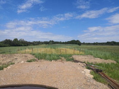

Witam wszystkich budujących/planujących budowę a także tych którzy już szczęśliwie ukończyli Projekt Akord II :D
Na samym wstępie dziękuję wszystkim aktywnym forumowiczom za niesamowitą ilość wiedzy i inspiracji przekazanej za pośrednictwem forum na temat w/w projektu i jego budowy.
A teraz coś o sobie decyzja o budowie Akorda w naszym przypadku zapadła w 2017r. i od tego czasu byłem jedynie biernym uczestnikiem forum. Jednakże biorąc pod uwagę fakt iż bardzo dużo zawdzięczam forumowiczom postanowiłem się również podzielić swoim doświadczeniem/wiedzą/pomysłami/popełnionymi błędami itp. dla "potomnych" / niezdecydowanych / ew.planujących budowę.
Wielkie podziękowania kieruje dla jagódki z Bilczy, która w zeszłym roku wyraziła zgodę na "pozwiedzanie" jej Akorda. Była to bardzo owocna wizyta ponieważ wybiła mi z głowy pomysły na totalną przeróbkę projektu.
A teraz do rzeczy budowę rozpoczęliśmy 10.05.2018 województwo Świętokrzyskie.
Zmiany jakie poczyniliśmy w samym projekcie to :
- H+H zamiast porothermu
- okna zamiast luksferów łazienka dół + kotłownia + poszerzone na 60cm
- komin w salonie przesunięty bliżej wejścia
- niechcący kotłownia wyszła szersza o 15cm :) inwencja twórcza mojej ekipy budowlanej :)
- obniżony strop w stosunku do projektu o kilka cm
- lekko zmodyfikowane schody tzw. pełne zabiegowe
- delikatnie zmodyfikowany strop tzn. jego grubość i zbrojenie
- dodane okno dachowe nad klatka schodową - pomysł zaczerpnięty z forum
- dodane okno dachowe w pralni
- zlikwidowane zadaszenie nad tarasem
- okna balkonowe nad tarasem zamiast zwykłych okien z balkonami francuskimi docelowo
- bezpośredni korytarz do pomieszczenia nad garażem kosztem pomniejszonej pralni i pomniejszonej łazienki chociaż ta i tak jest wielka :)
- wejście do jednego schowka z korytarza na górze
- i pewnie jeszcze coś więcej
Jeśli ktoś jest zainteresowany obejrzeć, podyskutować na temat projektu ew. wymienić się doświadczeniami bardzo chętnie zapraszam. Jeśli chodzi o koszty budowy bo oczywiście to pytanie pojawia się wielokrotnie na forum jak najbardziej odpowiem na pytania w tej kwestii.
Ale żeby już nie przynudzać załączam photo story :
tu na razie jest ściernisko ale będzie Akordzisko :)
