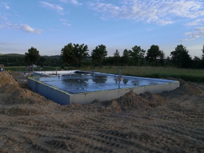

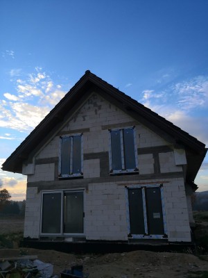

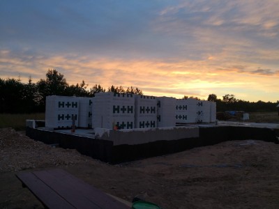

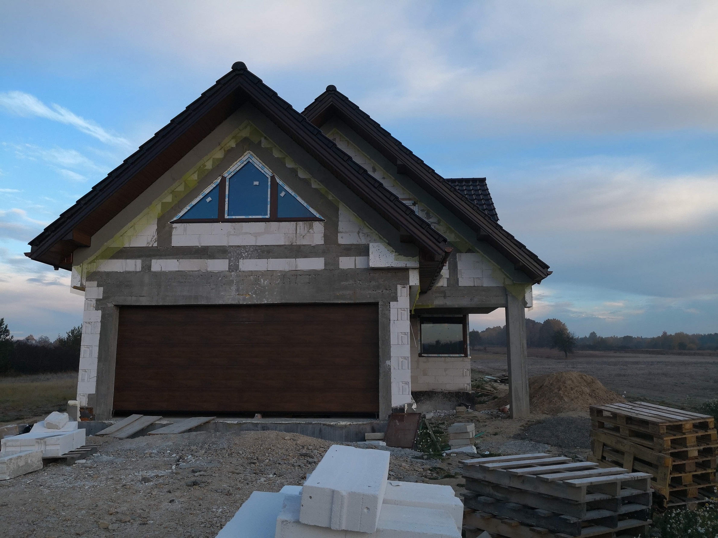

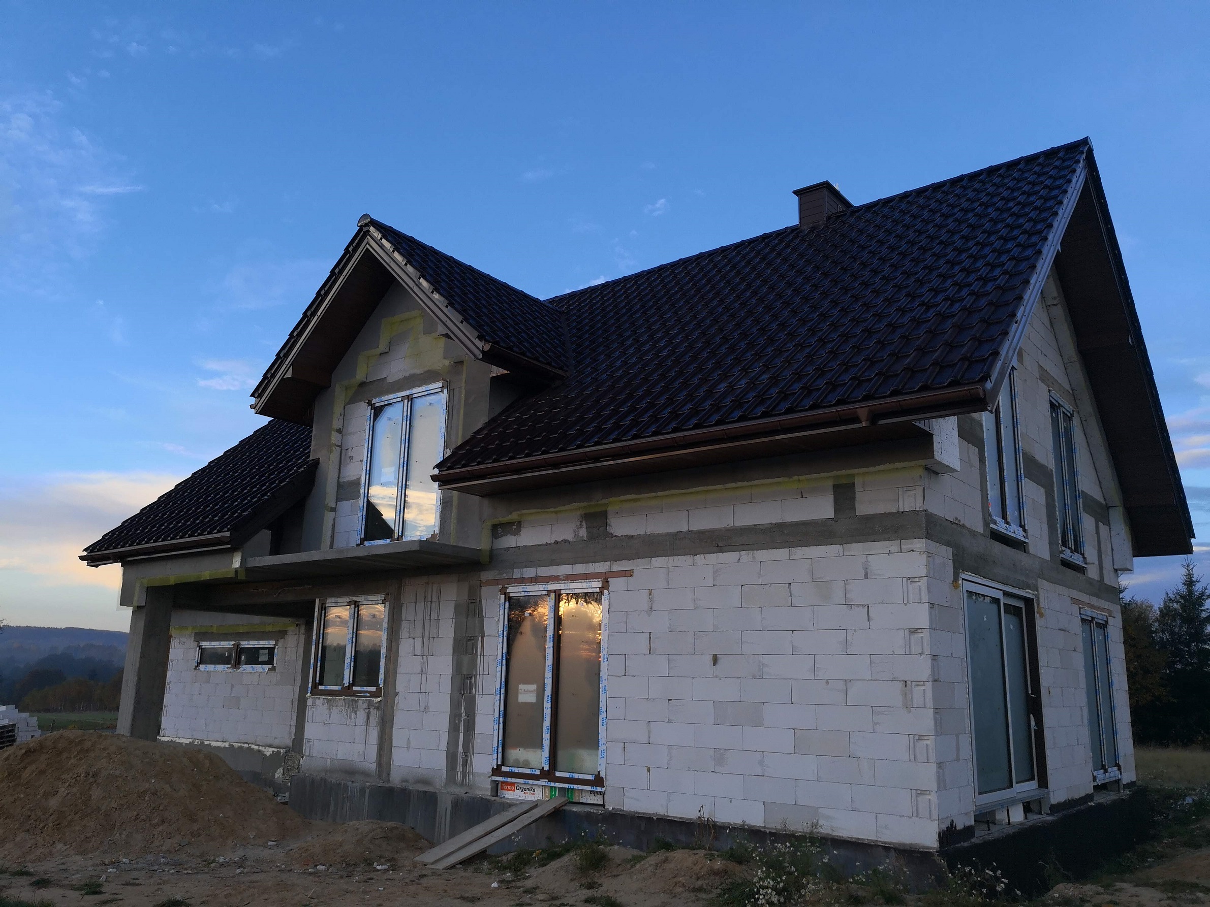

Witam wszystkich budujących/planujących budowę a także tych którzy już szczęśliwie ukończyli Projekt Akord II
Na samym wstępie dziękuję wszystkim aktywnym forumowiczom za niesamowitą ilość wiedzy i inspiracji przekazanej za pośrednictwem forum na temat w/w projektu i jego budowy.
A teraz coś o sobie decyzja o budowie Akorda w naszym przypadku zapadła w 2017r. i od tego czasu byłem jedynie biernym uczestnikiem forum. Jednakże biorąc pod uwagę fakt iż bardzo dużo zawdzięczam forumowiczom postanowiłem się również podzielić swoim doświadczeniem/wiedzą/pomysłami/popełnionymi błędami itp. dla "potomnych" / niezdecydowanych / ew.planujących budowę.
Wielkie podziękowania kieruje dla jagódki z Bilczy, która w zeszłym roku wyraziła zgodę na "pozwiedzanie" jej Akorda. Była to bardzo owocna wizyta ponieważ wybiła mi z głowy pomysły na totalną przeróbkę projektu.

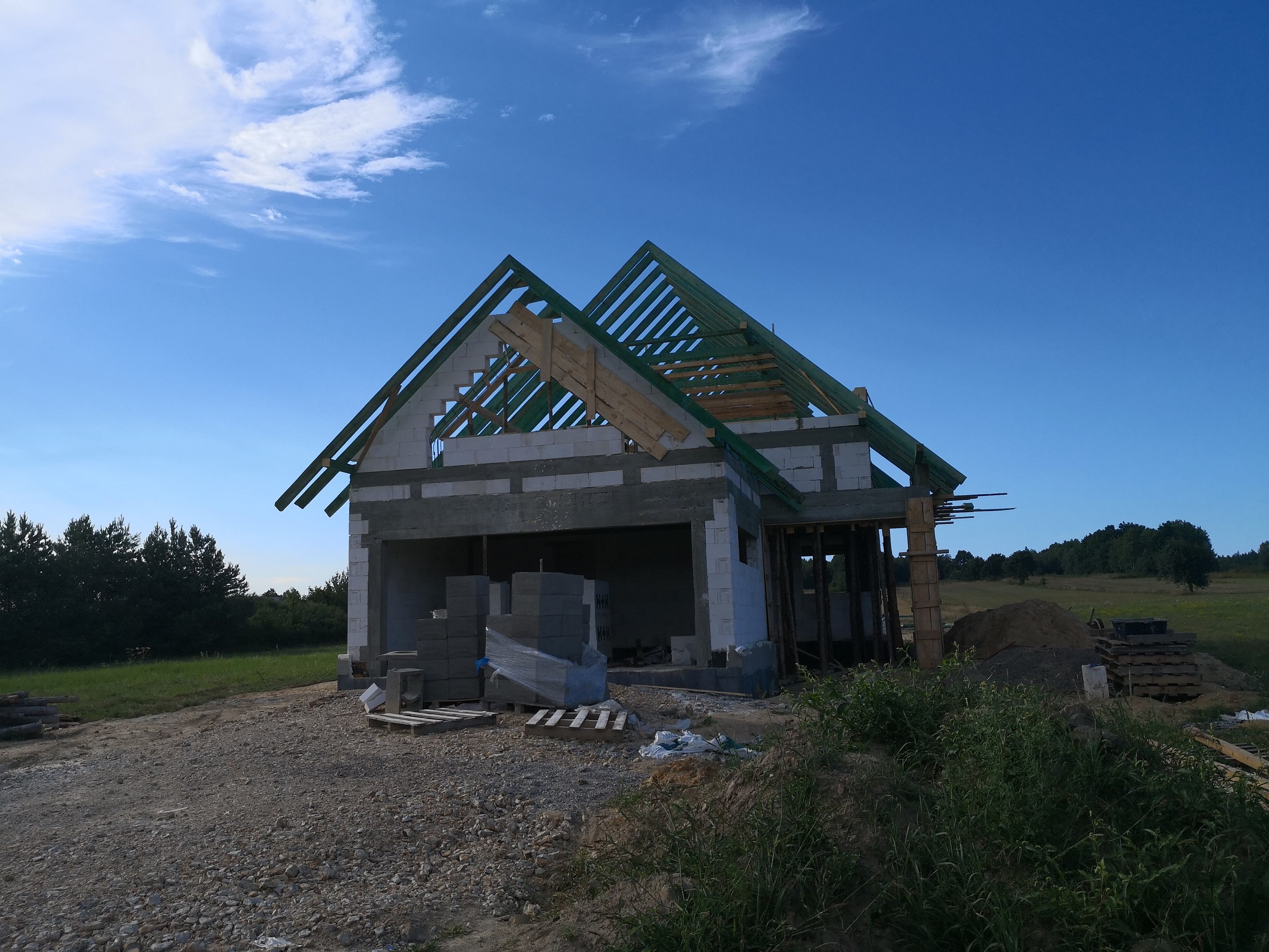

A teraz do rzeczy budowę rozpoczęliśmy 10.05.2018 województwo Świętokrzyskie.
Zmiany jakie poczyniliśmy w samym projekcie to :
- H+H zamiast porothermu
- okna zamiast luksferów łazienka dół + kotłownia + poszerzone na 60cm
- komin w salonie przesunięty bliżej wejścia
- niechcący kotłownia wyszła szersza o 15cm
inwencja twórcza mojej ekipy budowlanej
- obniżony strop w stosunku do projektu o kilka cm
- lekko zmodyfikowane schody tzw. pełne zabiegowe
- delikatnie zmodyfikowany strop tzn. jego grubość i zbrojenie
- dodane okno dachowe nad klatka schodową - pomysł zaczerpnięty z forum
- dodane okno dachowe w pralni
- zlikwidowane zadaszenie nad tarasem
- okna balkonowe nad tarasem zamiast zwykłych okien z balkonami francuskimi docelowo
- bezpośredni korytarz do pomieszczenia nad garażem kosztem pomniejszonej pralni i pomniejszonej łazienki chociaż ta i tak jest wielka
- wejście do jednego schowka z korytarza na górze
- i pewnie jeszcze coś więcej
Jeśli ktoś jest zainteresowany obejrzeć, podyskutować na temat projektu ew. wymienić się doświadczeniami bardzo chętnie zapraszam. Jeśli chodzi o koszty budowy bo oczywiście to pytanie pojawia się wielokrotnie na forum jak najbardziej odpowiem na pytania w tej kwestii.

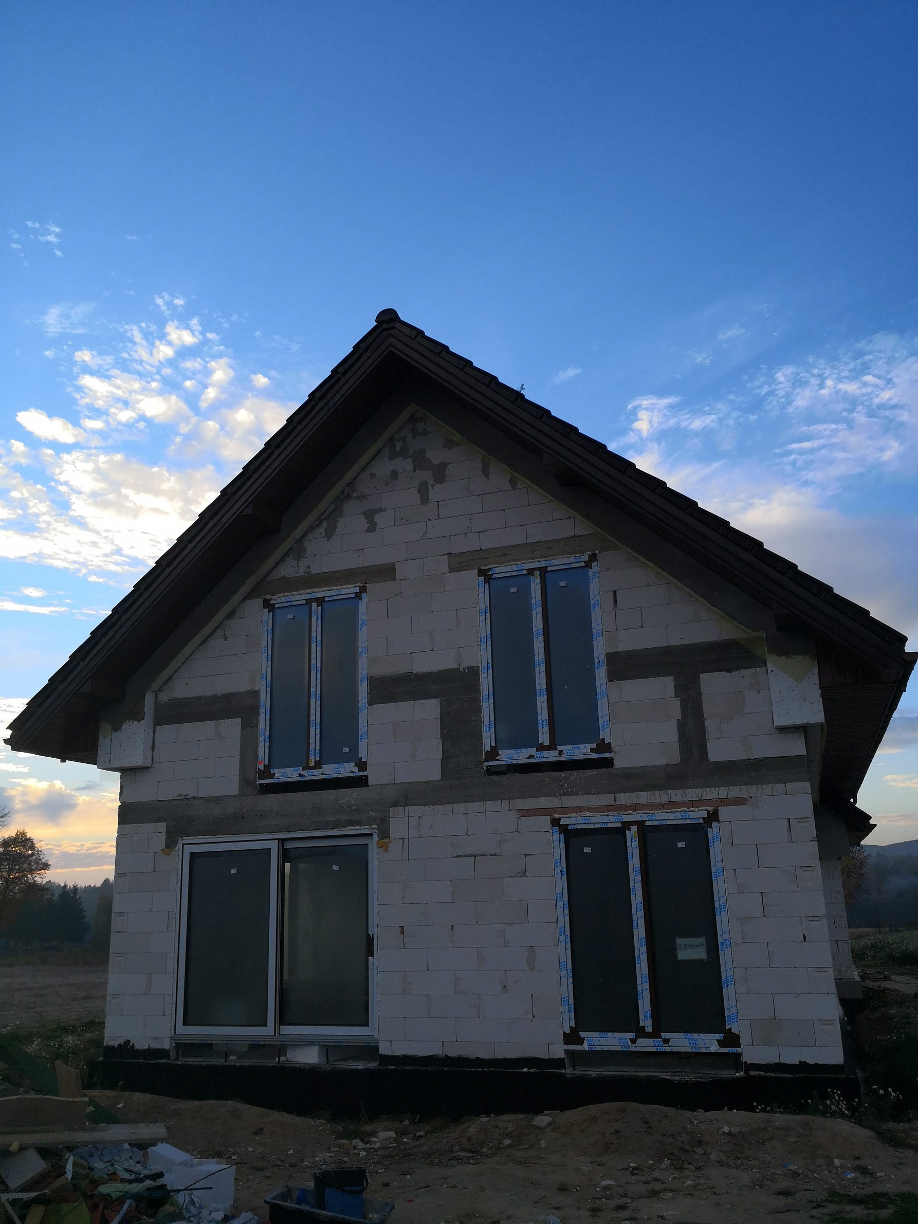

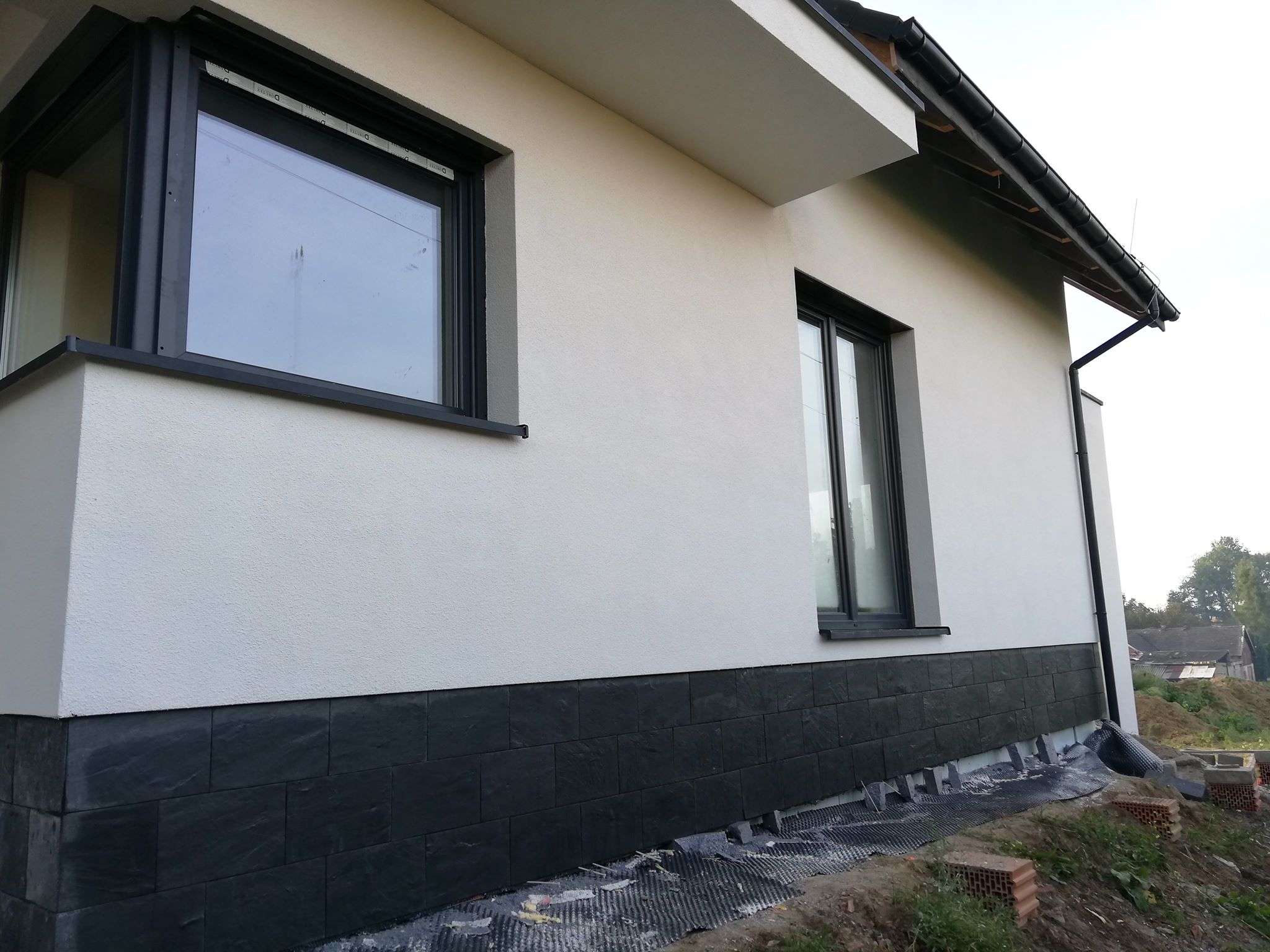

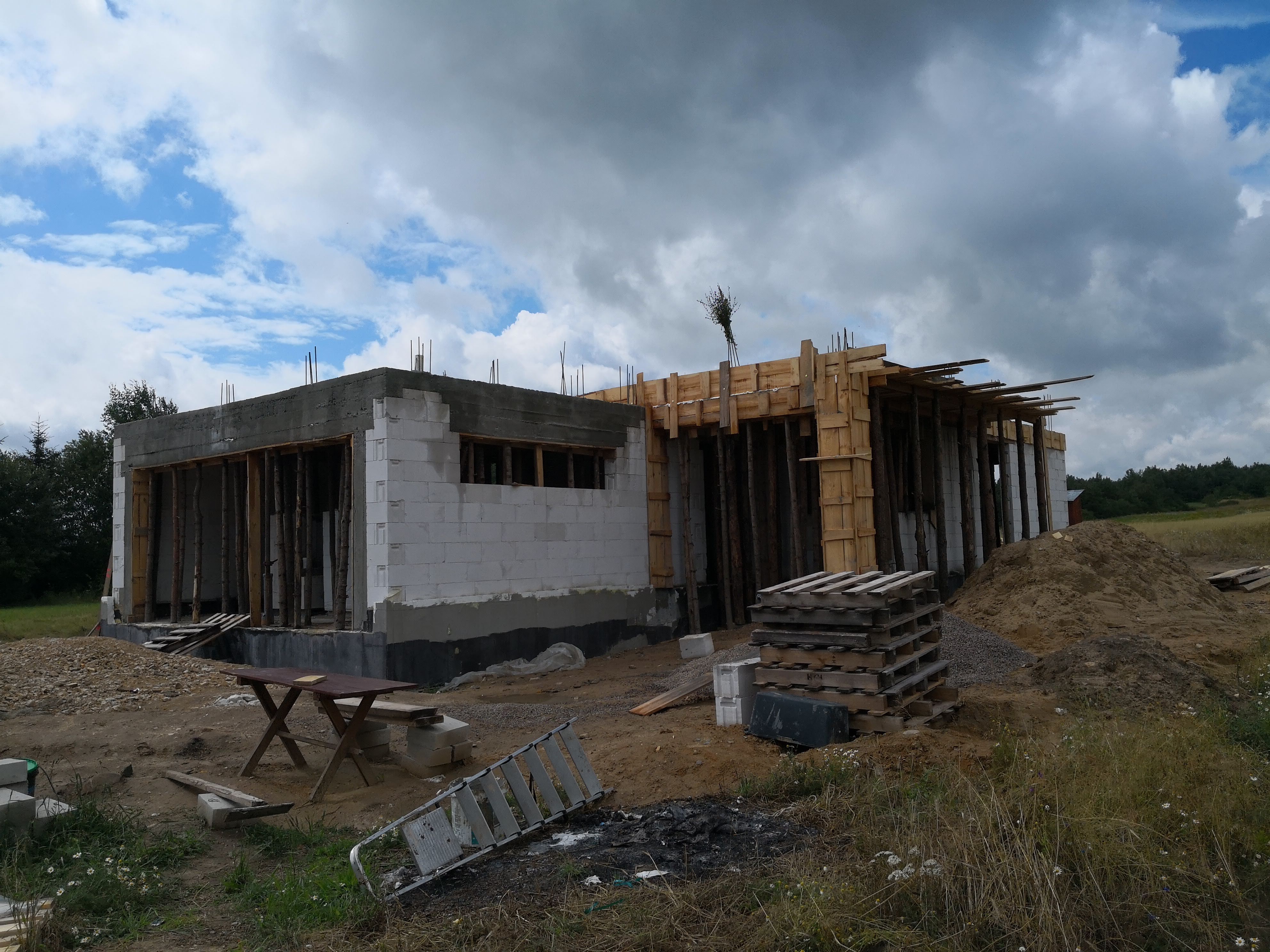

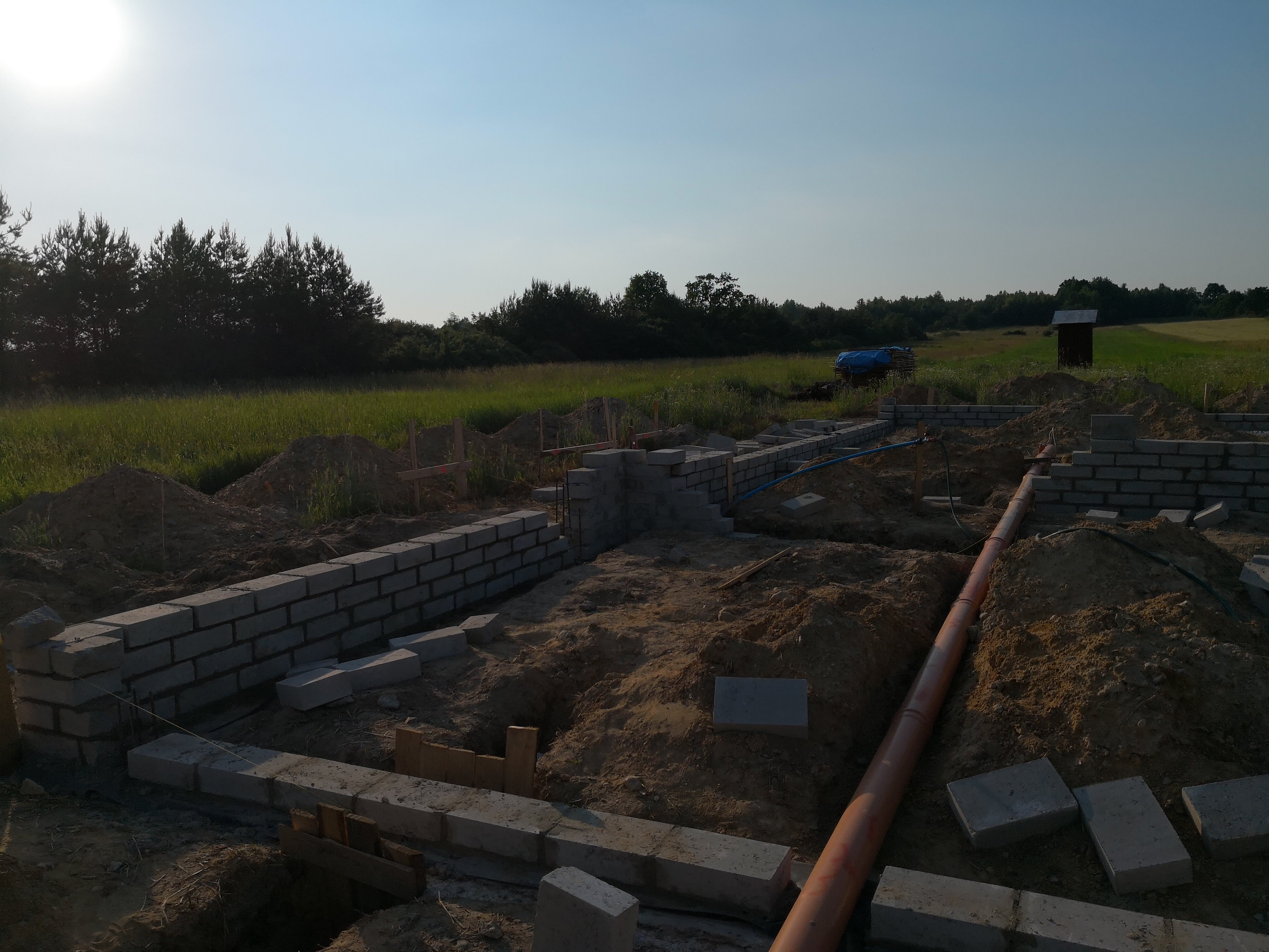

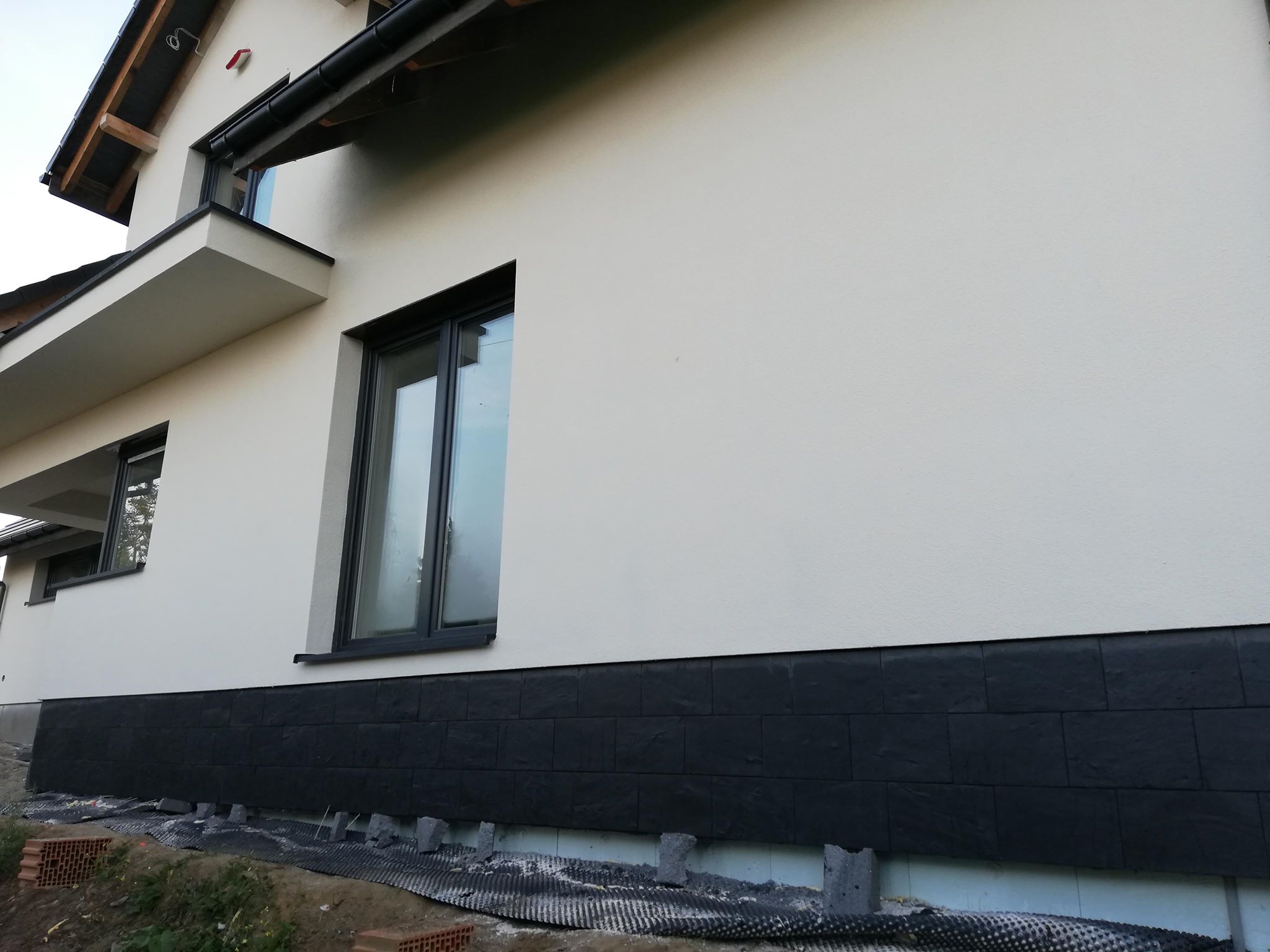

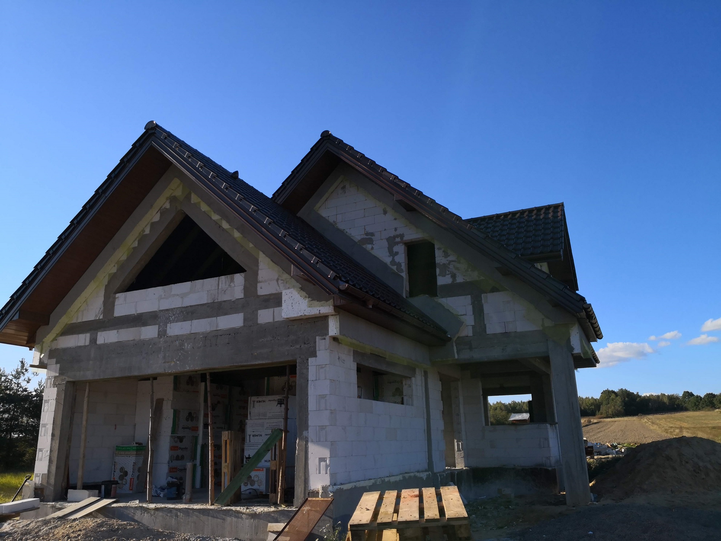

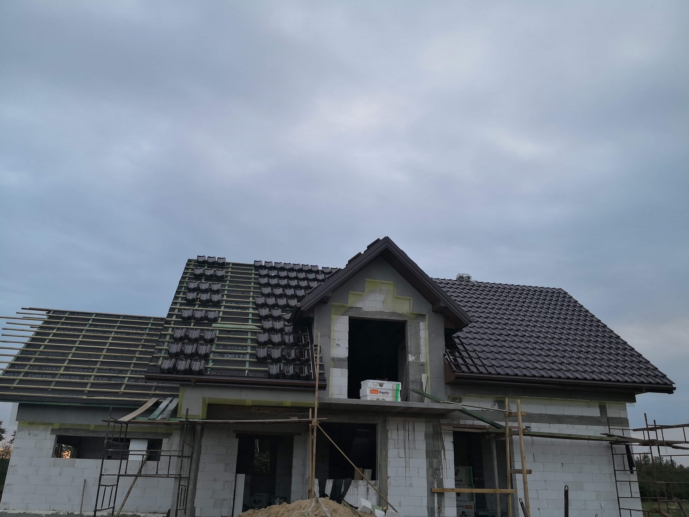

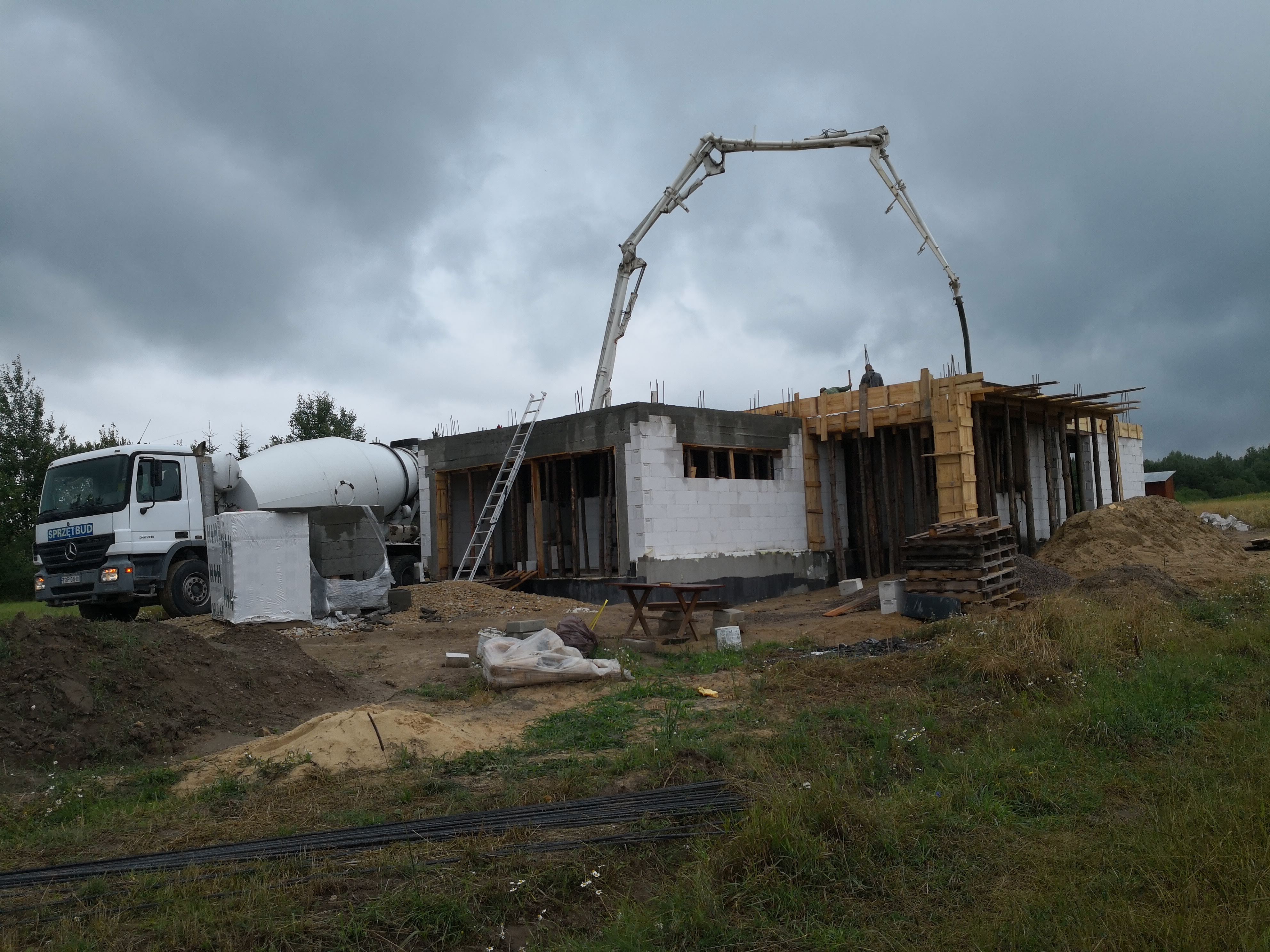

No i oczywiście krótkie podsumowanie ram czasowych:
- 10.05.2018 start budowy jak już wspomniałem
- 26.09.2018 skończony SSO z dachem
- 15.10.2018 wstawione okna + brama
- elektryka w trakcie
- elewacja przyszły tydzień
- drzwi wejściowe połowa listopada
- tynki hm.. jak zima nie przyjdzie to w listopadzie

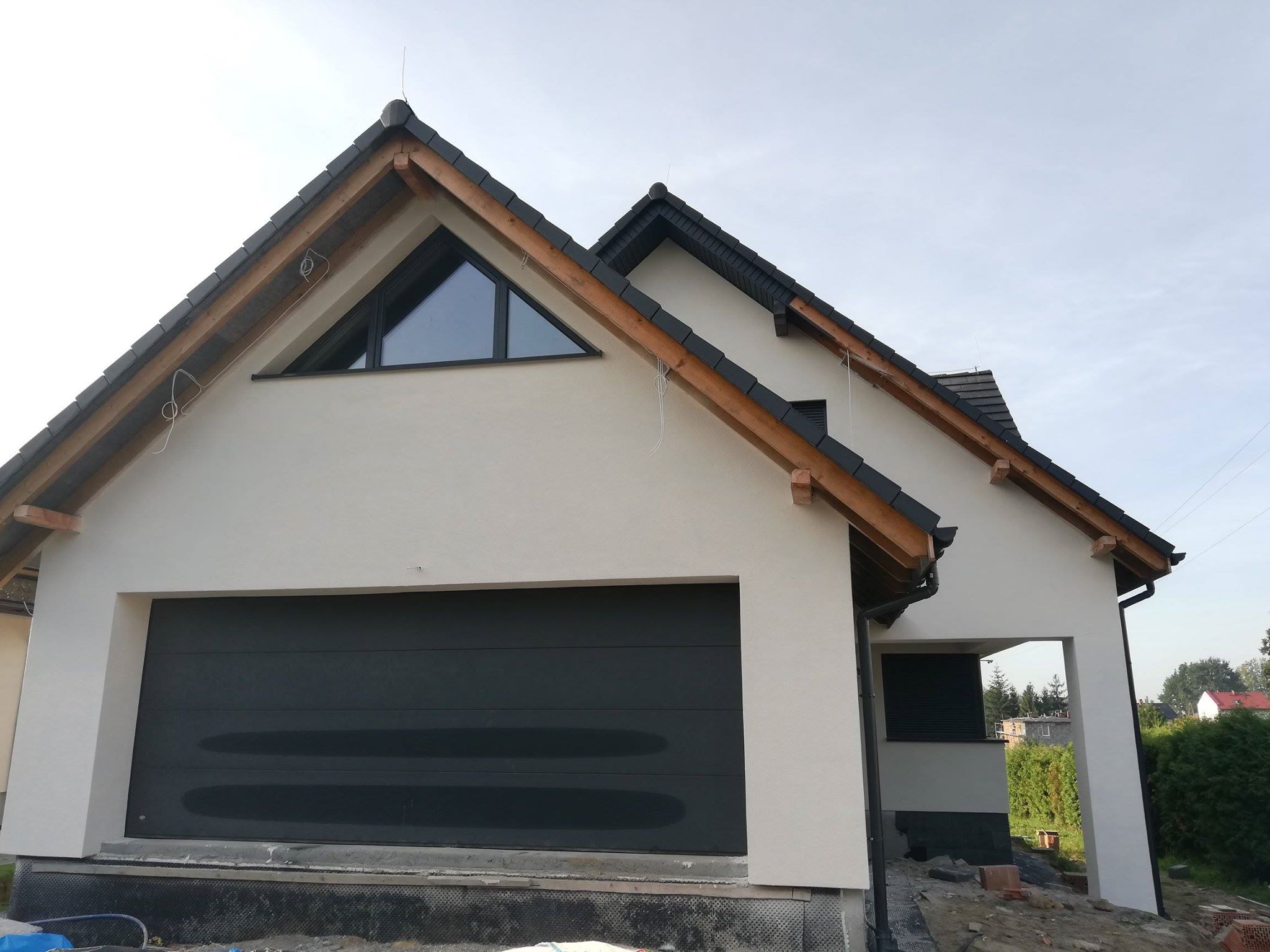

Jackal fantastycznie

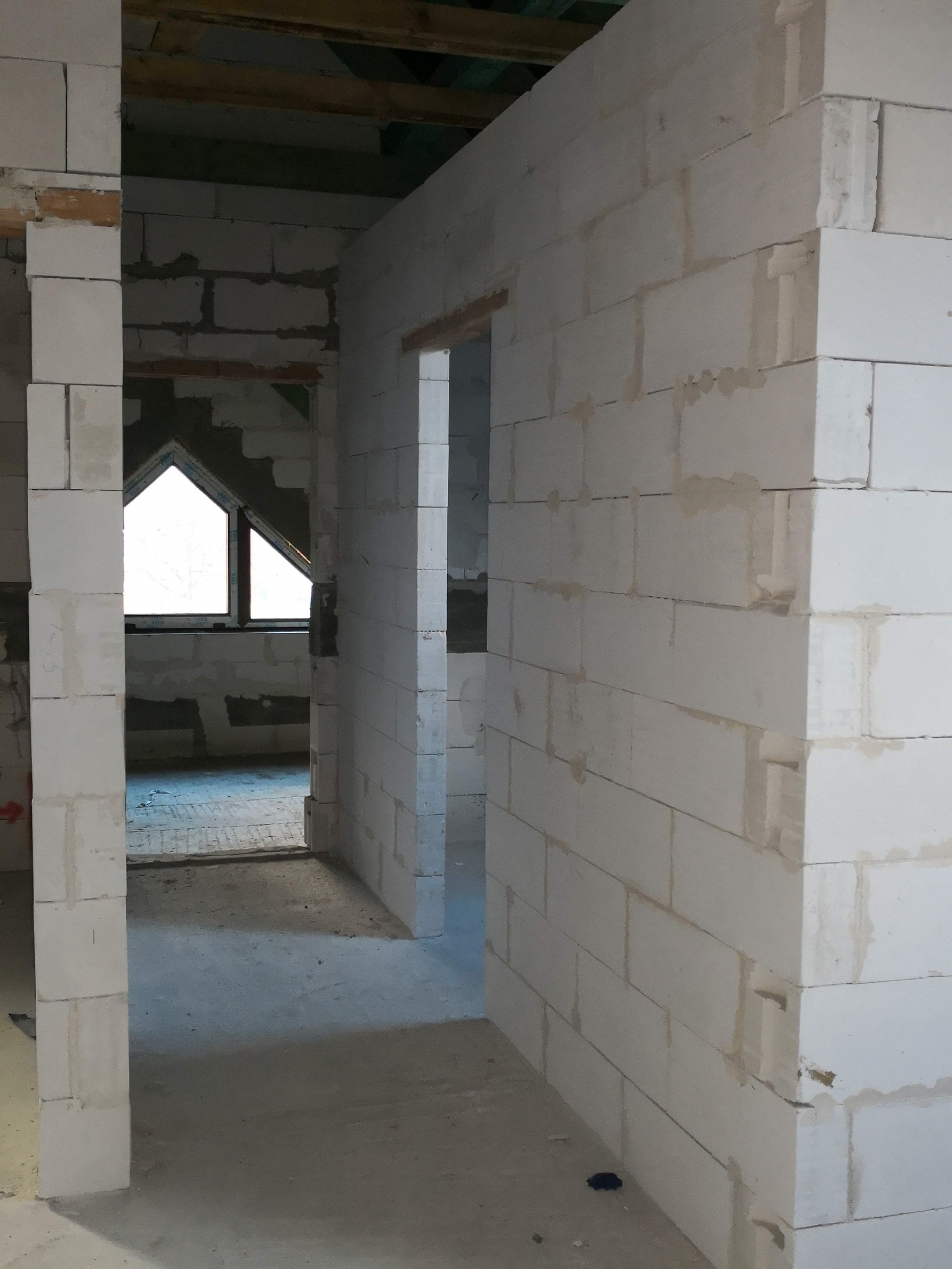

U nas na placu budowy jeszcze trwa walka aby przykryć się przed zimą. I też mamy sporo zmian w stosunku do oryginału, również zdecydowaliśmy o oknach balkonowych w pokojach na górze, korytarzu do pokoju nad garażem kosztem łazienki i pralni. Od Wista zaczerpnęliśmy pomysł aby zrezygnować z gabinetu na dole, a w trakcie murowania, komin od kominka przenieśliśmy... na zewnątrz
dzięki czemu jest przestrzeń. Przesunęliśmy też słup bliżej domu, oraz zrezygnowaliśmy z balkonu. Pozostałe zmiany to już kosmetyka typu mniejsze lub większe okno. Budujemy na Mazowszu.
Jackal drzwi wejściowe do pomieszczenia nad garażem przesuwałeś trochę w bok czy zostały w projektowanym miejscu ?
Drzwi przesunięte w ten sposób że pralnia ma wewnątrz 220 + ścianka 12 + ok 10 na ościeżnicę czyli mierząc od ściany kolankowej do otworu mamy ~242 zamiast 208 wg projektu.
242 cm + grubość ściany zewnętrznej tak ?
Pytam bo tez przesunąłem drzwi żeby zrobić korytarz ,ja mam 268 cm ze ściana kolankową i obawiam się,że krokwie nad garażem wejdą w światło drzwi
