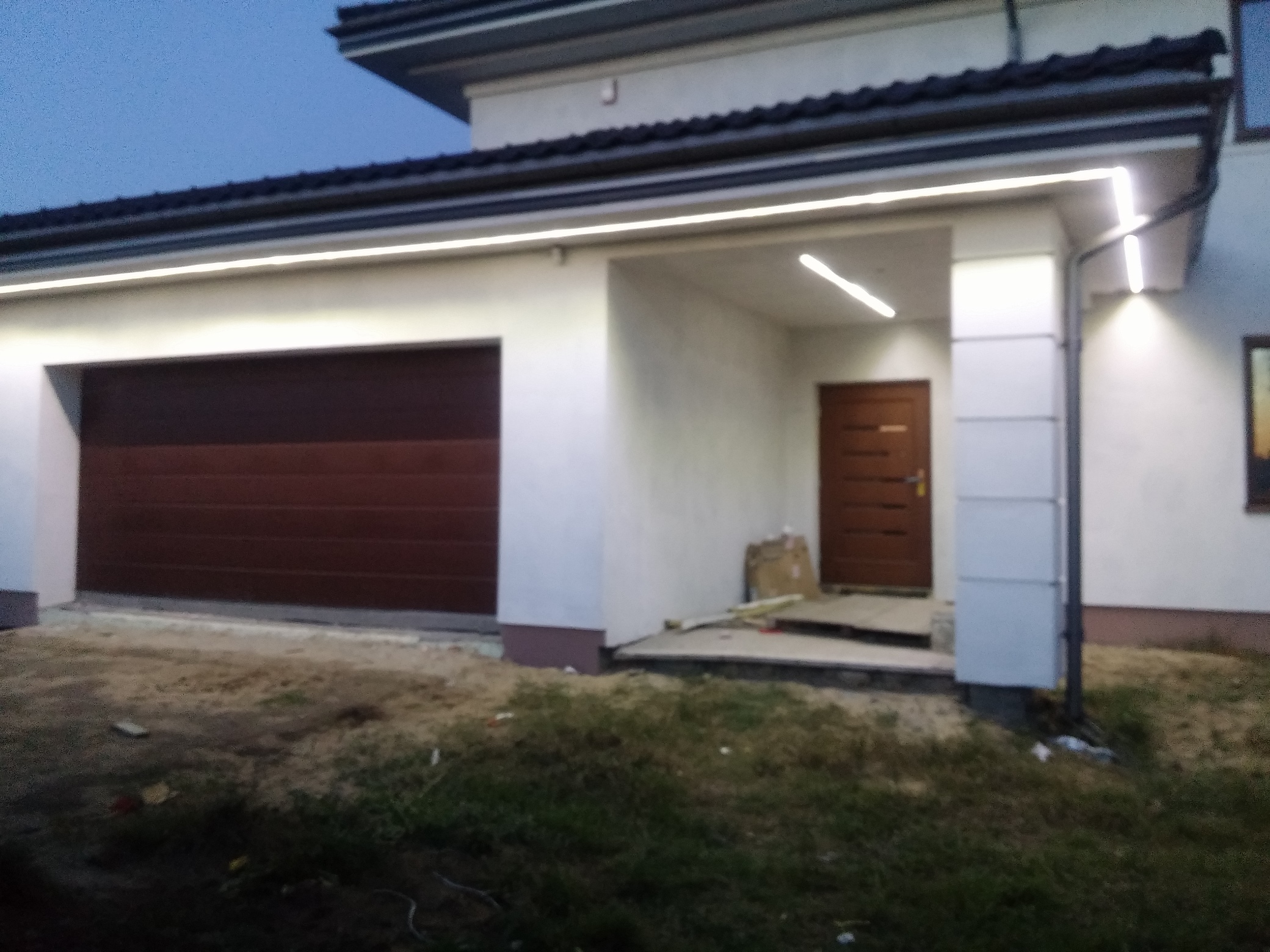

taśma KETAI 72 LED 2835 Epistar 230V w bonii
łącznie 17mb ok 14000lm
zdjecie przy pół mroku
dla zainteresowanych proponuje dobrze wymierzyć miejsce bo taśma jest cięta co metr
z tyłu taśma KETAI 120 LED 3014 Epistar 230V ukryta na półce (podobnie jak sufit podwieszany w środku)
oświetlenie zintegrowane z alarmem, sterowanie przez IORS
